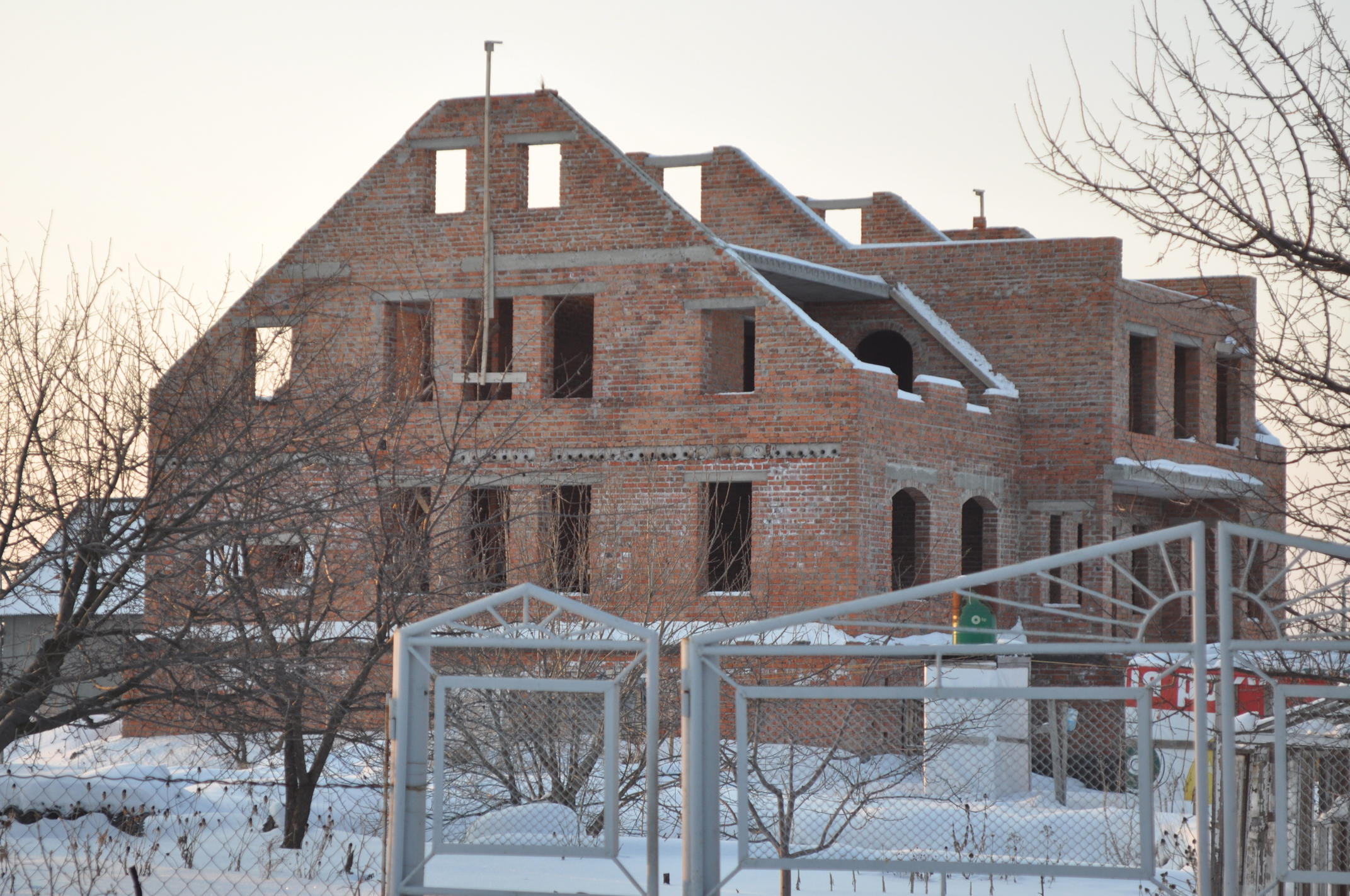

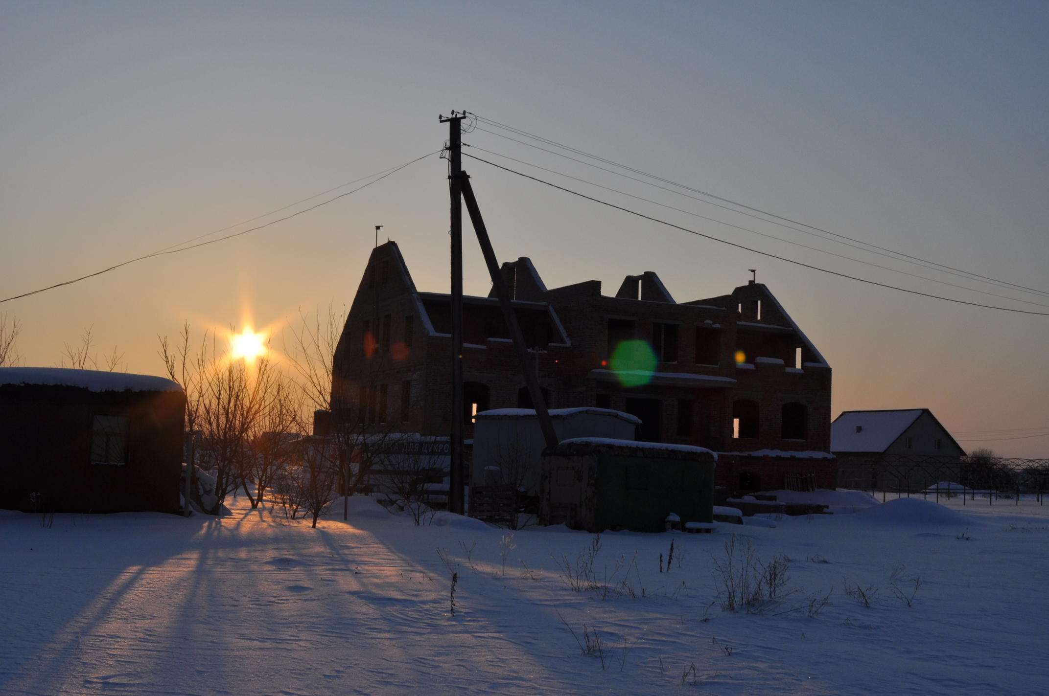

Решили сделать зимнюю прогулку на стройку... Домик ждет весны и продолжения стройки...
С удовольствием прочитала о вашей стройке, сразу вспомнились лучшие дни на своей. Еще крыша и вы перейдете к самой интересной части "марлезонского балета".... да отделка, это что-то. Если захотите покажу , что у меня получилось (в эконом варианте). Удачи в накоплении средств на отделку.
Да правда интересно увидеть как в економ варианте получается(сам сейчас на стадии коробка под крышей).
Спасибо, конечно очень интересно узнать как у вас получилось отделка в эконом варианте, узнать про мели и подводные камни.
А "бюджетом" затрат поделится можете? Сами хотим в этом году строить дом на две семьи. Только вот не совсем понял, почему у вас кухня только одна? Какая общая квадратура дома выходит?
А у кого и где плиты перекрытия брали?....на фотках такие ровненькие!
Кухни 2 шт, одна в левом, вторая в правом крыле, каждая по 21 м.кв., между ними зимний сад...
А объем Одна половина без учета зимнего сада и без учета подвала, получатся 180 кв.м. каждая.
Мы строим совместно, брат, я и отец как руководитель стройки... + наемные бригады на конкретные работы... поэтому бюджет размыт и неточен...
Брали через дилеров "у ковальской" которая возле "южного" моста.
Обязательно уточняли, что бы до отгрузки плиты отлежались не менее 10 дней, что-бы не перевозить свежие плиты. Заказывали минимум за месяц до необходимого срока.

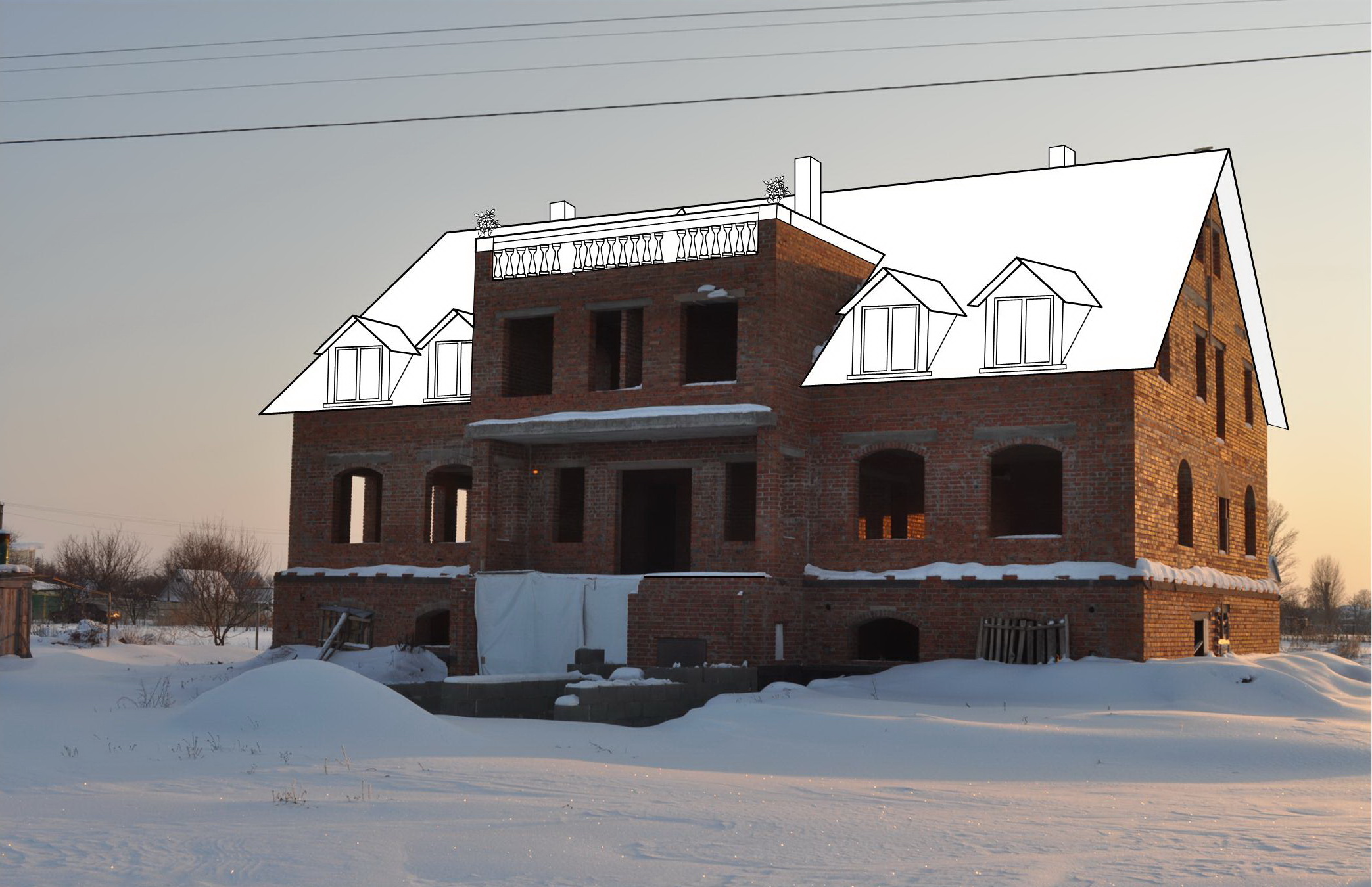

  • 5 тижнів потому...
Прототип, который был взят за основу при проектировании нашего дома, классический колониальный английский дом...
и 3D макет на основе уже построенных стен...

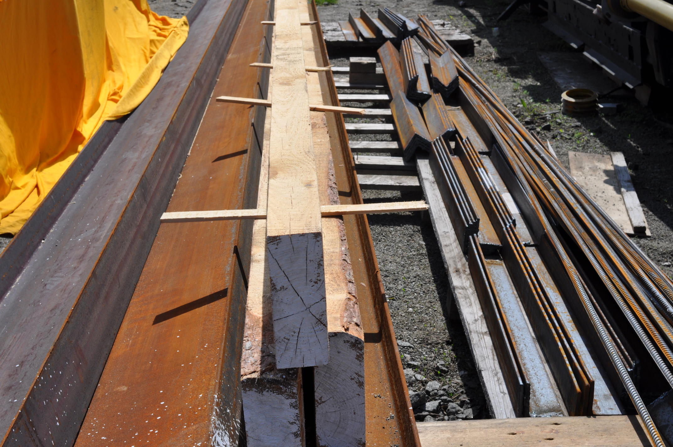

В процессе подготовки к строительному сезону, забран с лесопилки и сложен лес... сохнет...
Свезен металл для укрепления стропила...

По чем брали лес? Можно контакты в личку.
Спасибо.
Спасибо.
1200 куб., при длине 4,5 м. естественной влажности...

В общем, строительный сезон 2012 начался... Подняли на крышу и замочили лес. Лес в результате получился красивого цвета "Аватар".

Справились за 1,5 дня, работало 4 человека. Один чистка коры, 2 носили (купали), я обмазывал обмакивал... оплата по денная.
Химия затянула на 300 литров смеси 1000 гривен...

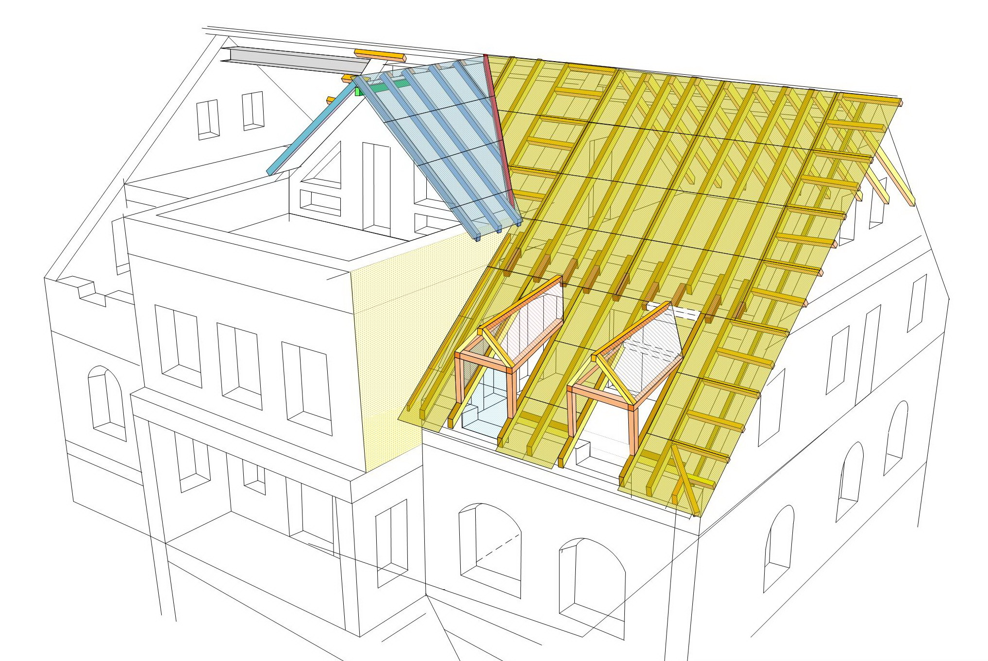

Эскиз нашей крыши...
Чем планируете накрываться и какой примерный бюджет на крышу?
  • 3 тижні потому...
Накрываемся своими силами (брат+родственники), примерный уровень бюджета озвучу по завершении.
А сколько вышла квадратных метров крыша ?
ps: Я так понял, дело уже продвинулась. Ждем новых фоток :)
