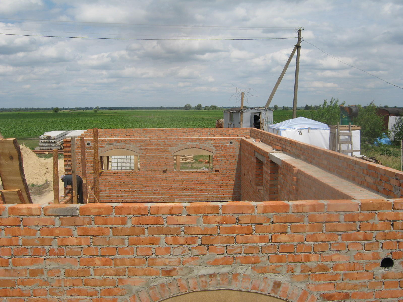

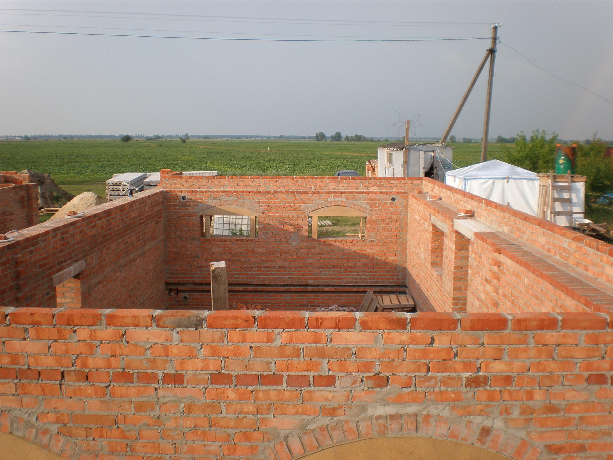

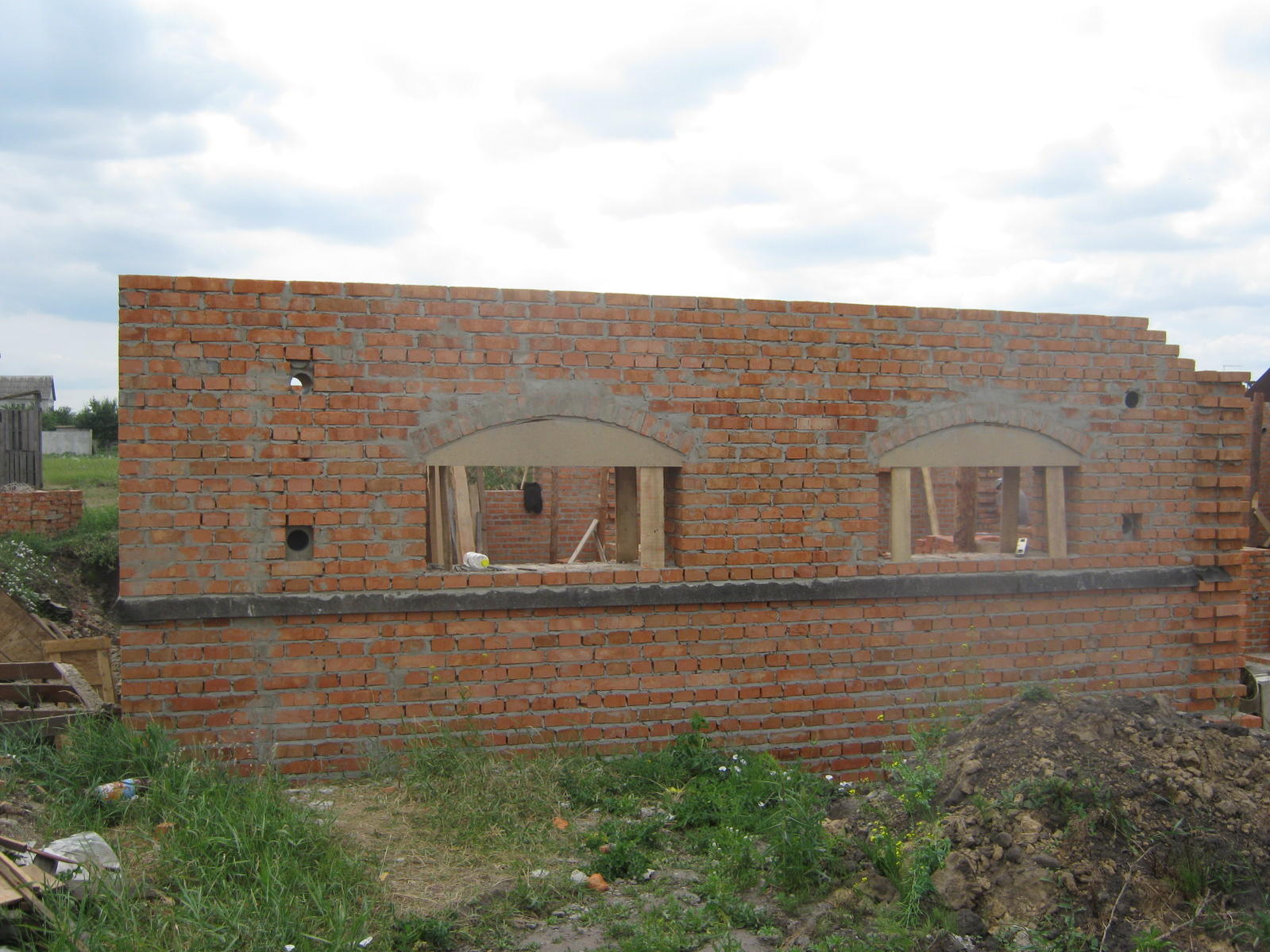

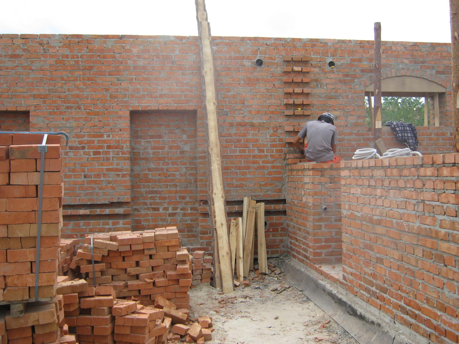

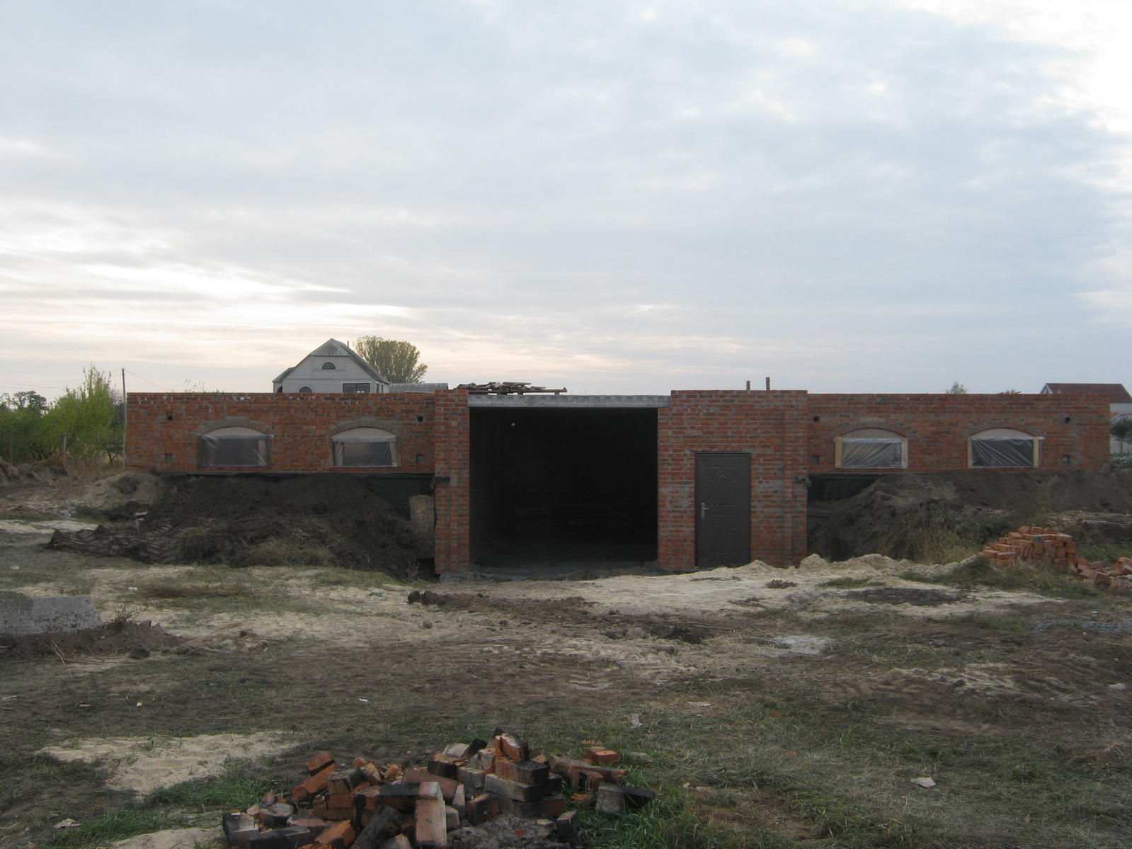

Закончили первый этап, строительство стен подвала...
Есть расхождения по размерам, прошу подсказать, что можно сделать или забить и не заморачиваться?
Диагонали по наружным углам дома не сошлись на 1 см, перепад по плоскости стены 5-7мм, по горизонтали 7-8 мм.

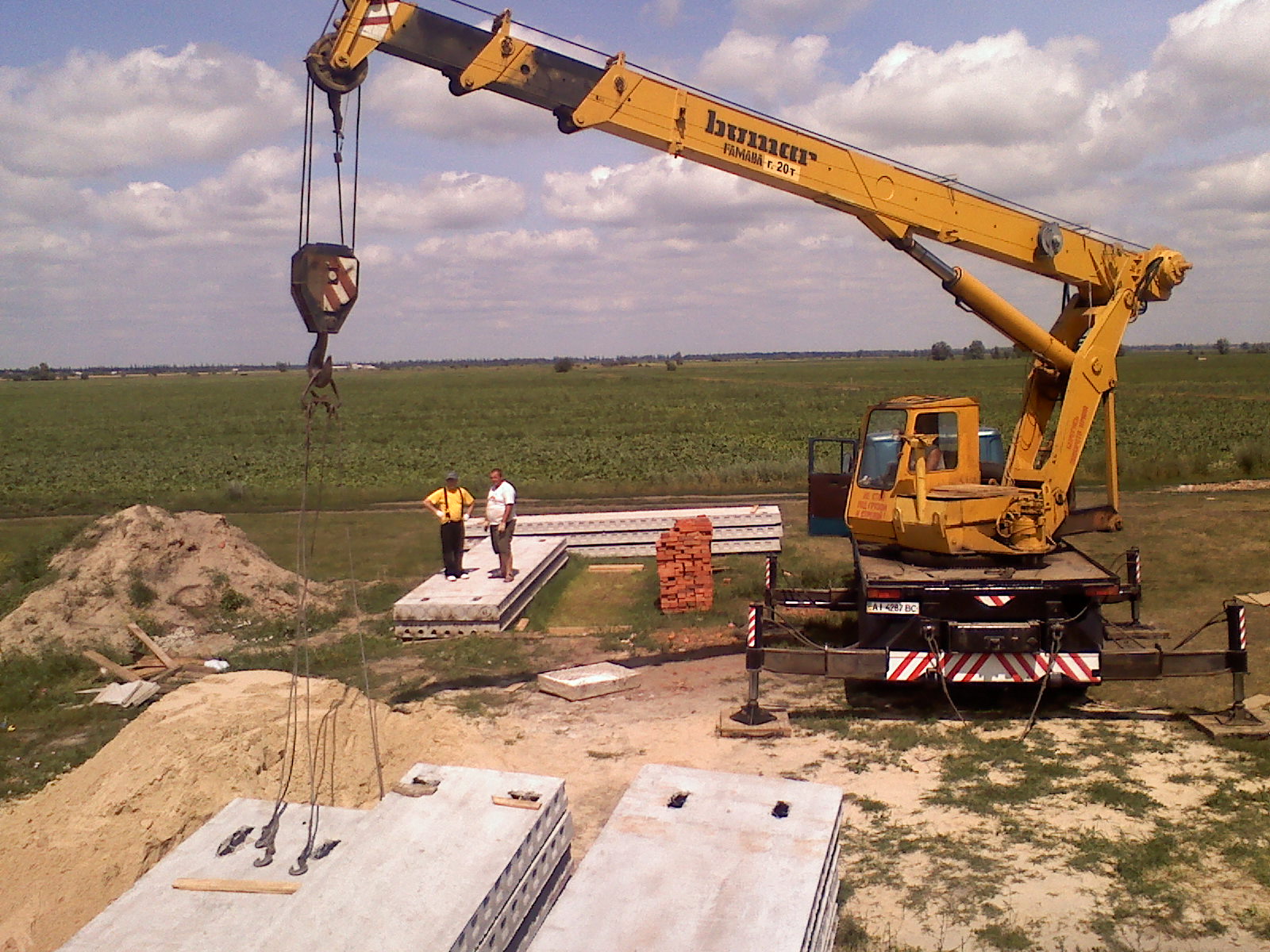

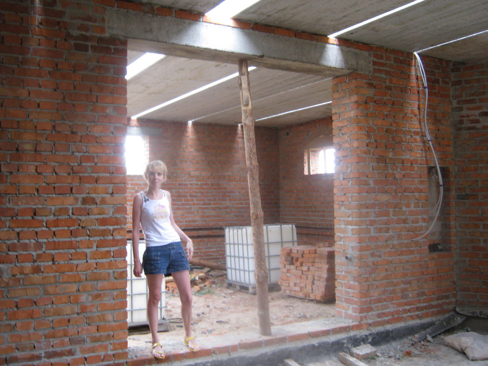

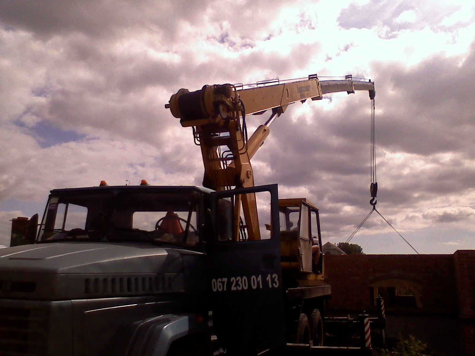

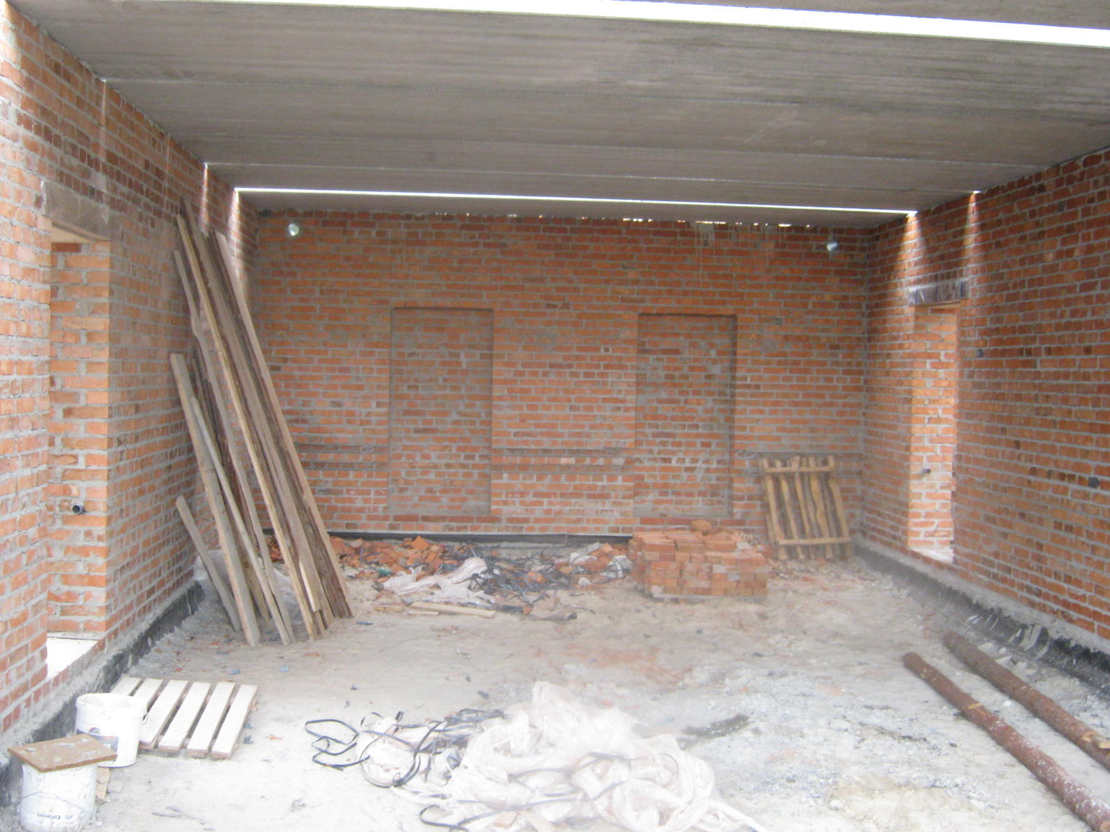

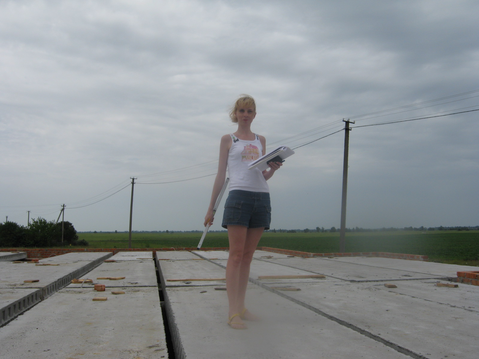

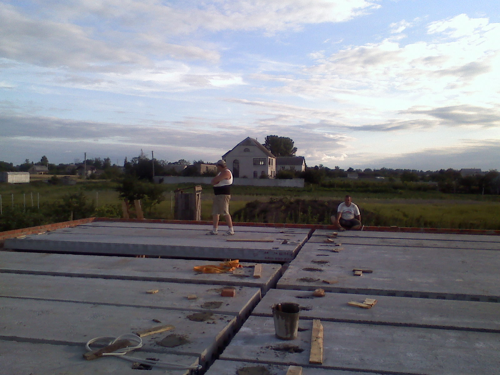

После укладки плит перекрытия, в доме уже стало намного уютней....
Проверили и записали размеры которые получились между плитами, скоро будем заливать армопояс по периметру, и стыки между плитами.

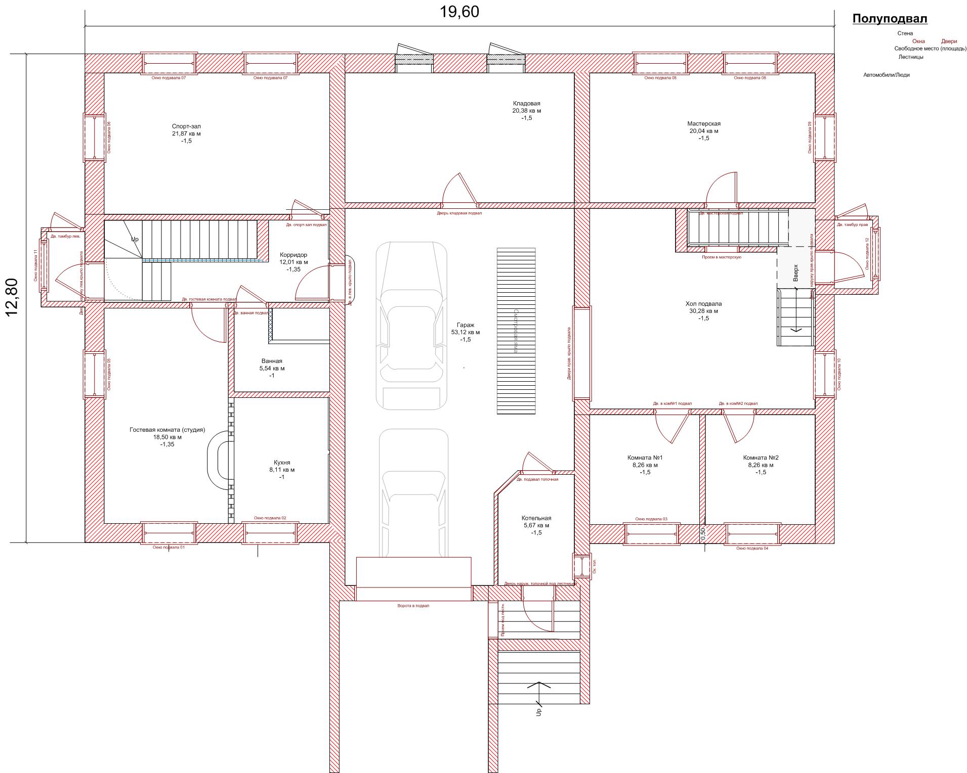

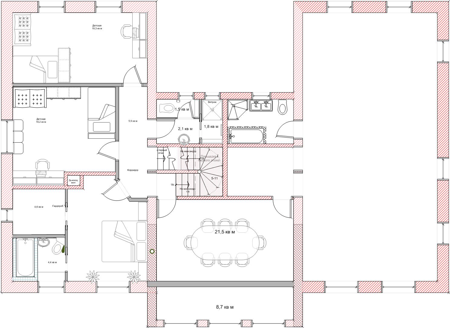

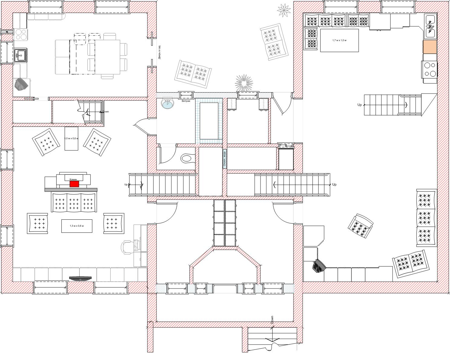

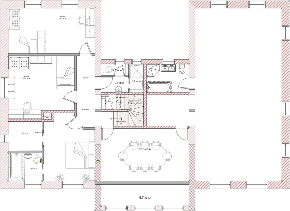

Идет поиск наиболее оптимального расположения внутренних перестенков в доме... пока остановились на таких вариантах...

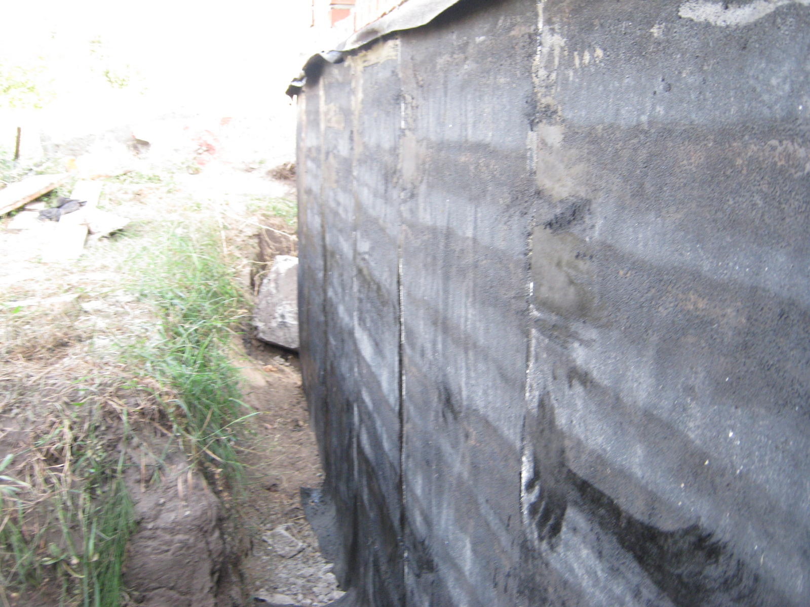

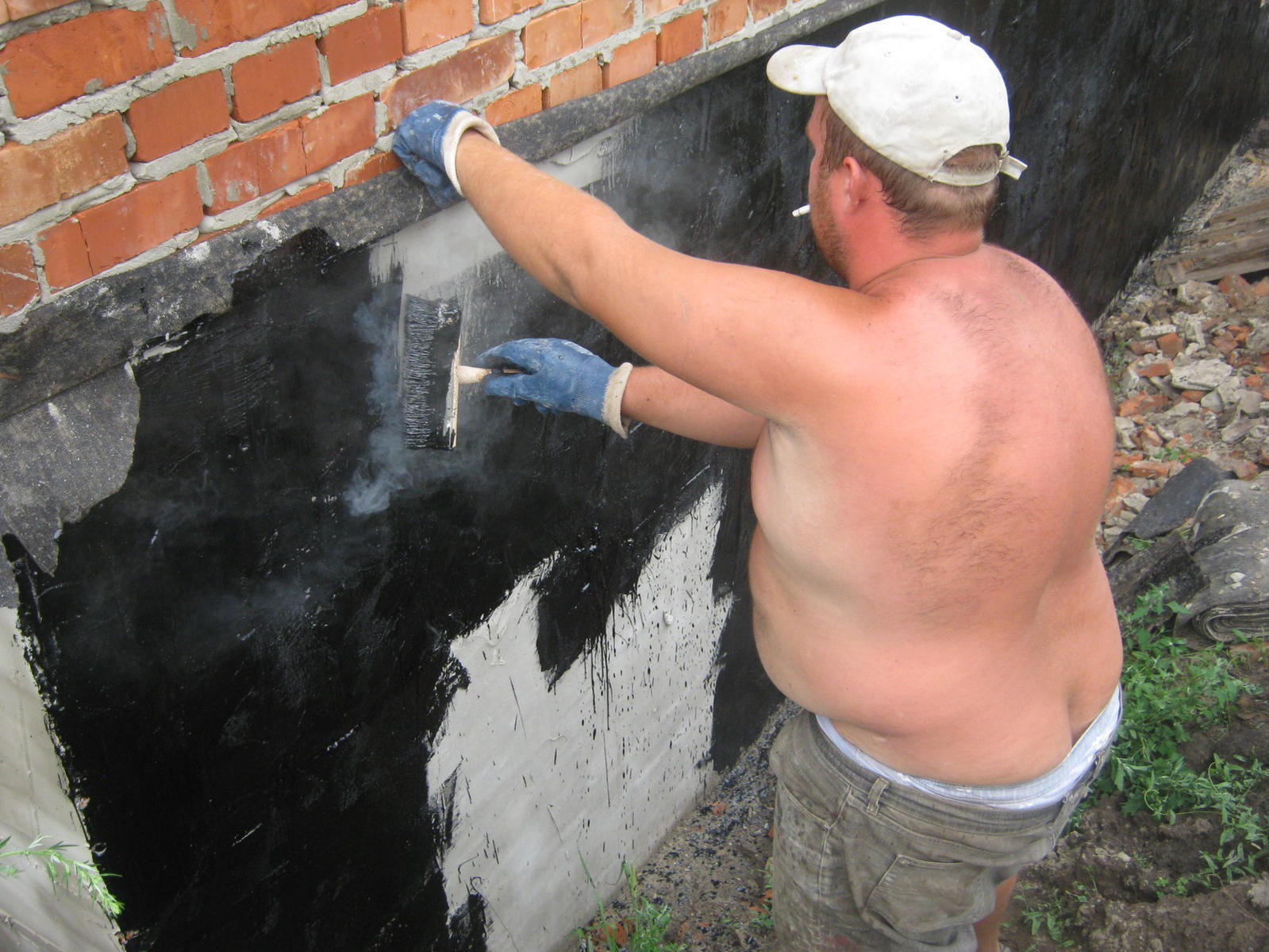

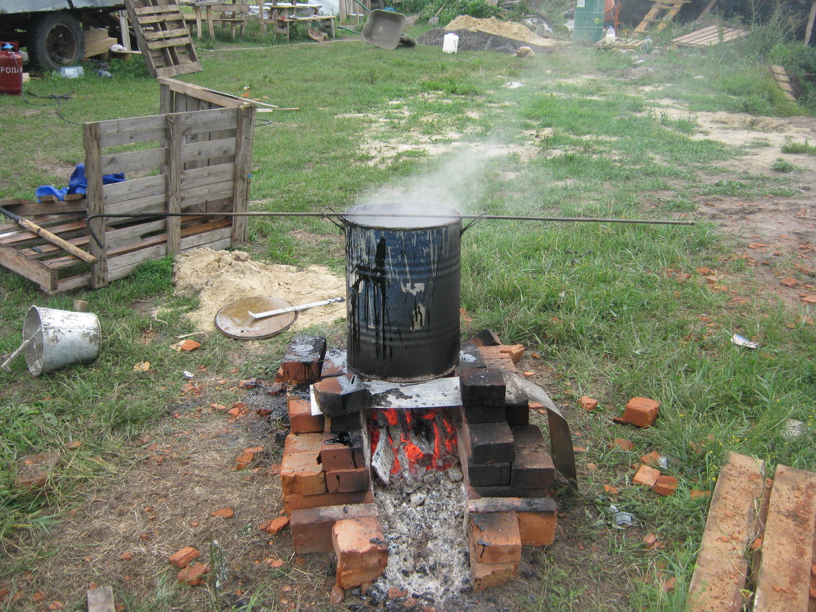

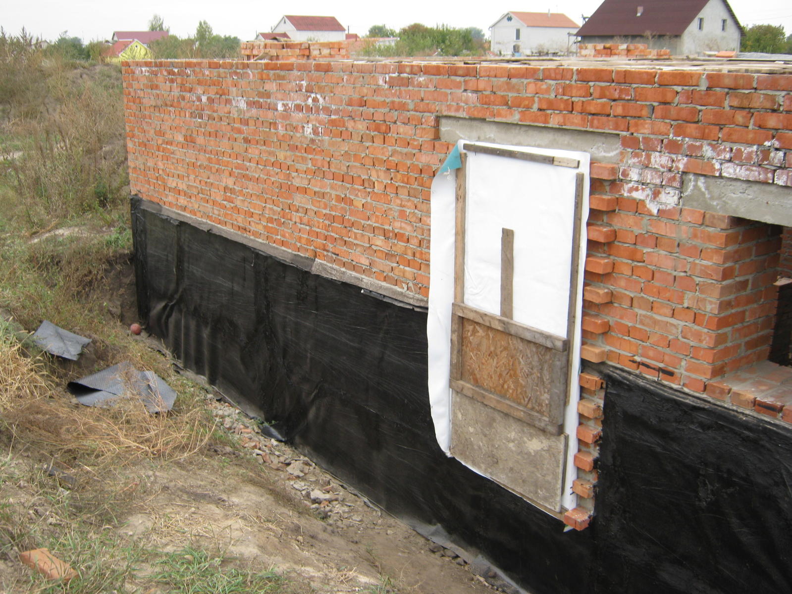

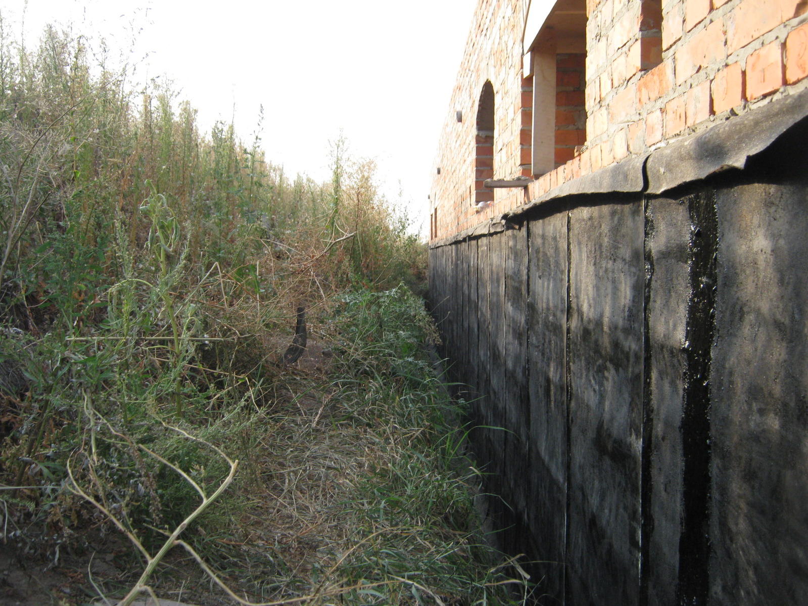

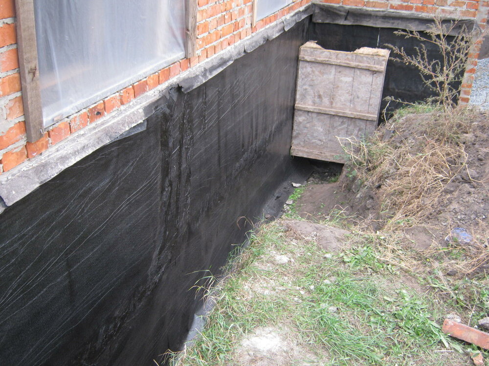

Занялись гидроизоляцией. Тяжело было прикинуть расход смолы на обмазку оштукатуренной стены. Путем пробной обмазки определили, что 60 кг смолы (2 мешка) хватает на 30 м. кв. стены...

А утеплитель можно было в простенок заложыть хуже не было бы.И гидроизоляцию делать надо то что находится в земле.А так все нормально.А отверствия в фундаменте для разных подземных комуникаций предусмотрели. Вытяжки кухонные и приточную вентиляцию.Дымоход через дом что бы не терять тепло или на улицу. Фундамент стены и крыша это 20-30 процентов затрат а вот остальное потянет деньюшку.Удачи.

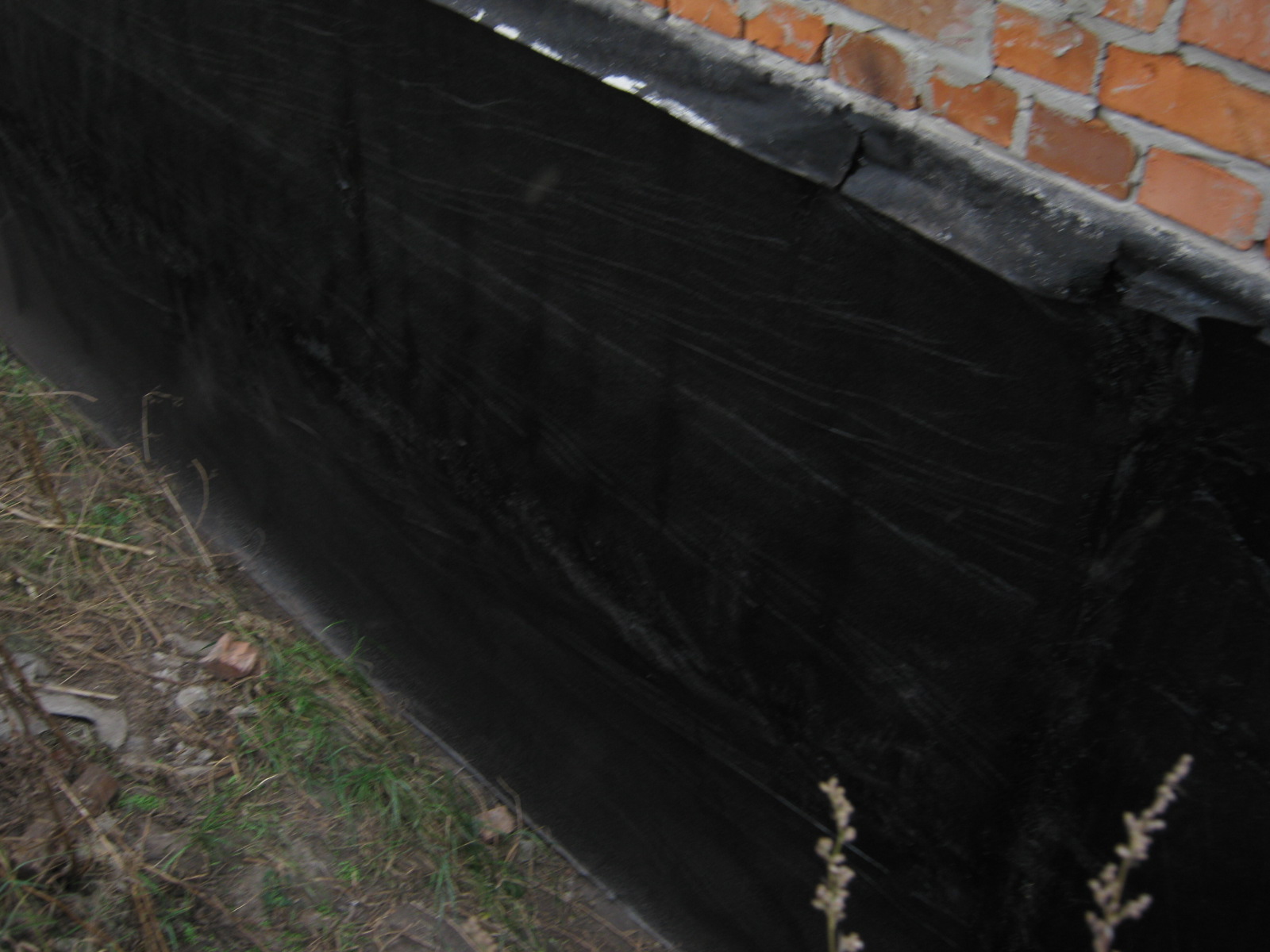

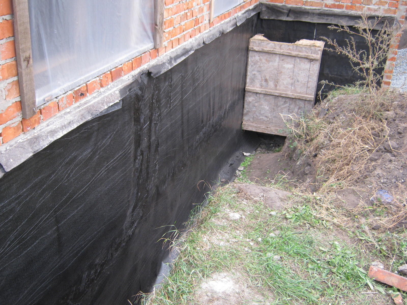

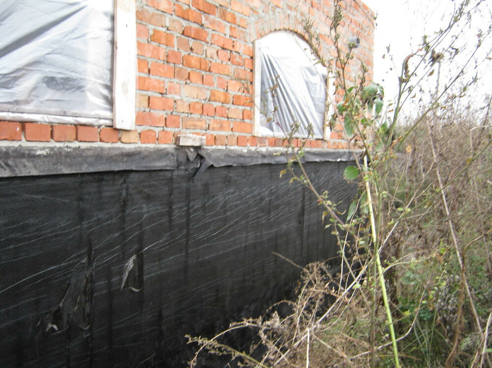

так как сомневались как правильно клеить гидроизоляцию вдоль или поперек, наклеили поверх вертикальных рядов, горизонтальные.
Использовали изол-1,5 - реально клеится лучше чем обычный рубероид и стоит тех денег...

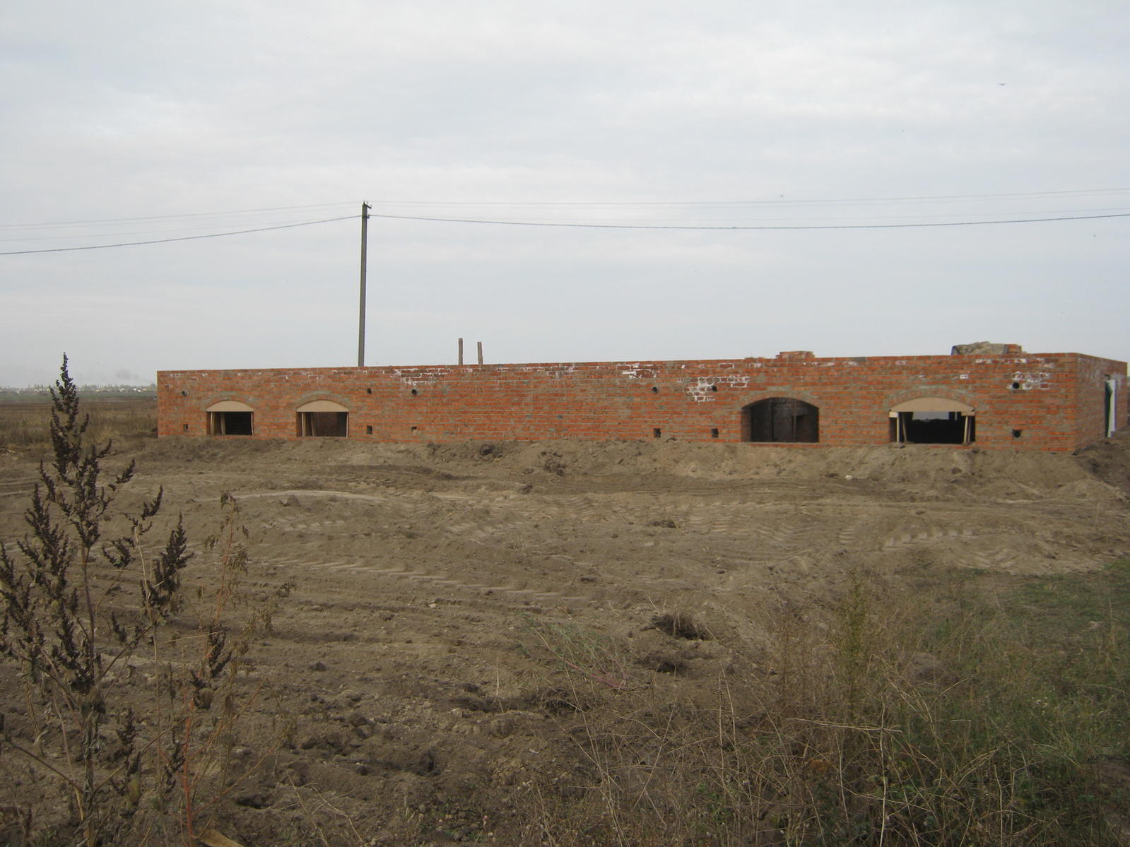

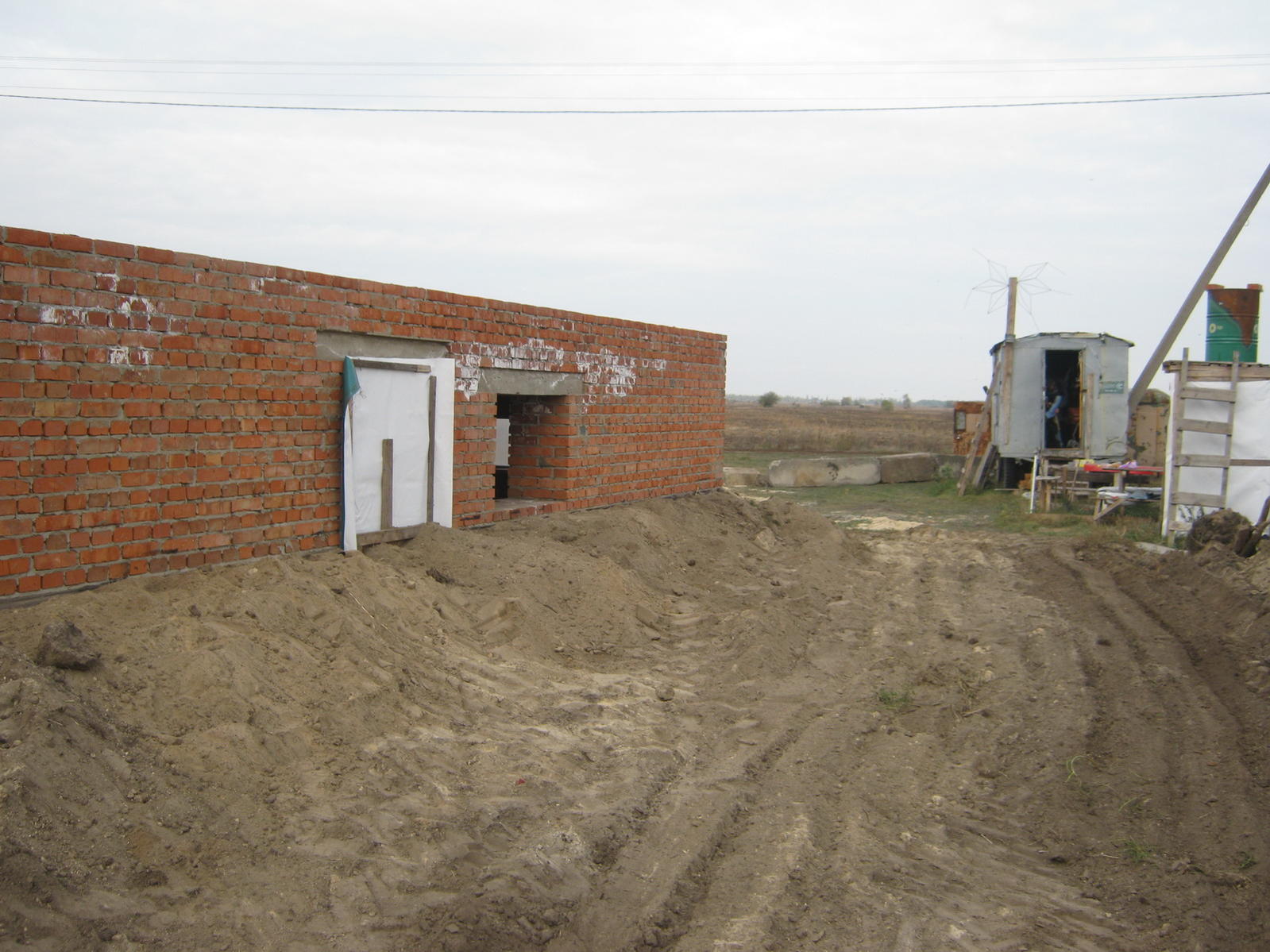

Сделали засыпку вокруг дома, осталось только поставить временные ворота и ждать весны.

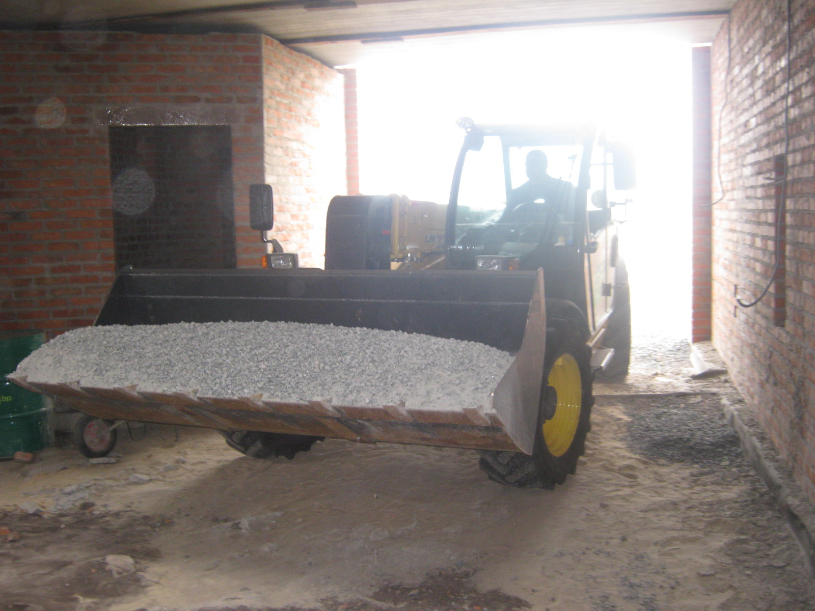

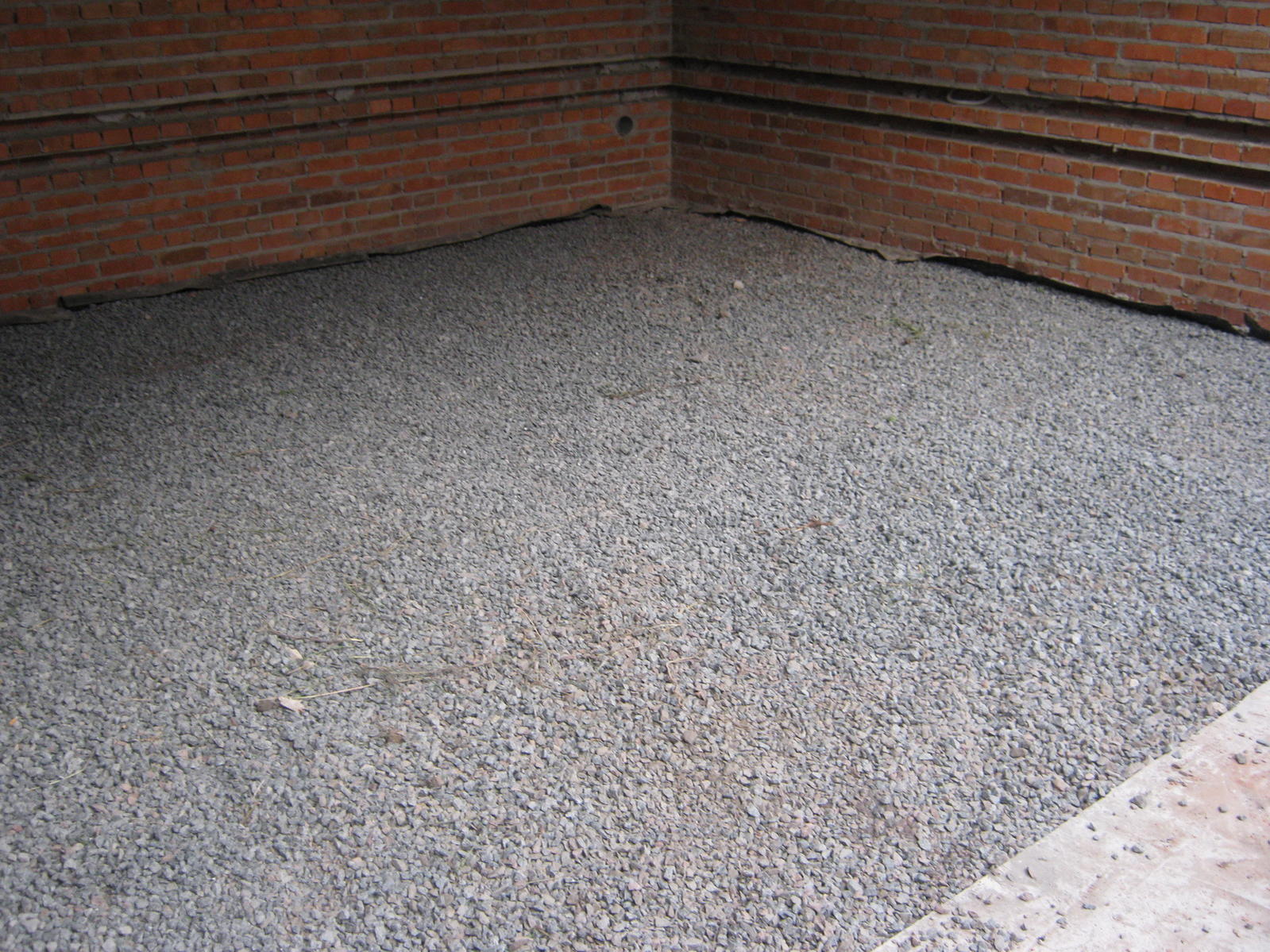

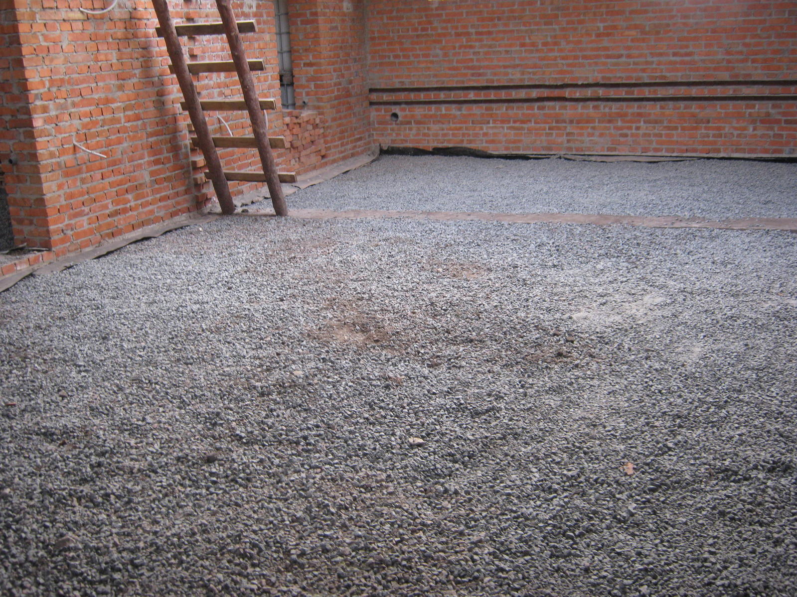

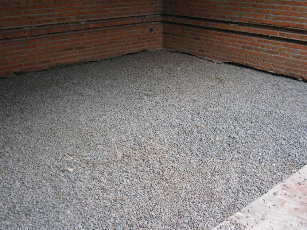

Внутри дома засыпали черновой слой щебня, в жилой зоне 7-10 см, в подвале 17-20 см. К весне щебень должен самоутрамбоваться и можно будет сделать горизонтальную гидроизоляцию и залить полы.
А можна знать как это должно произойти.
Смогу рассказать только весной. А какие могут быть проблемы?
Щебень не самоуплотняется, его трамбуют виброплитой.
Так если он не самоуплотниться до весны, надо будет взять виброплиту.

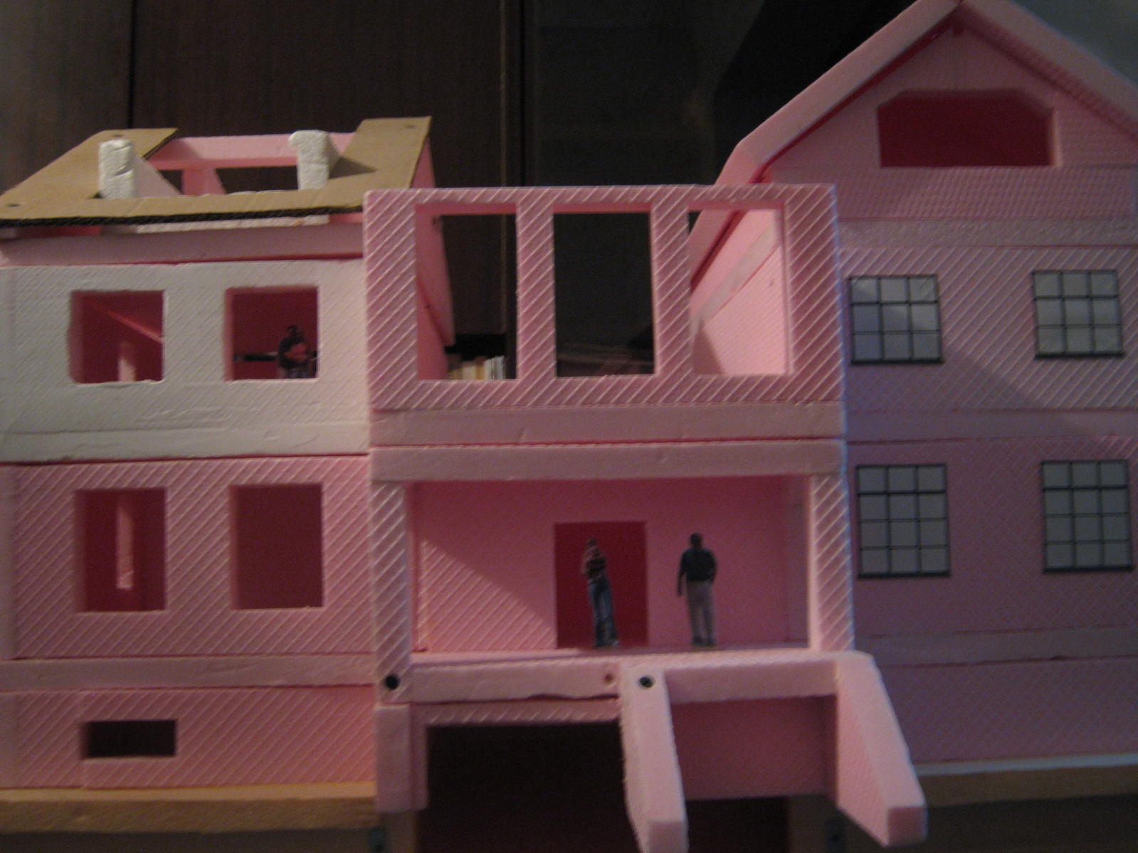

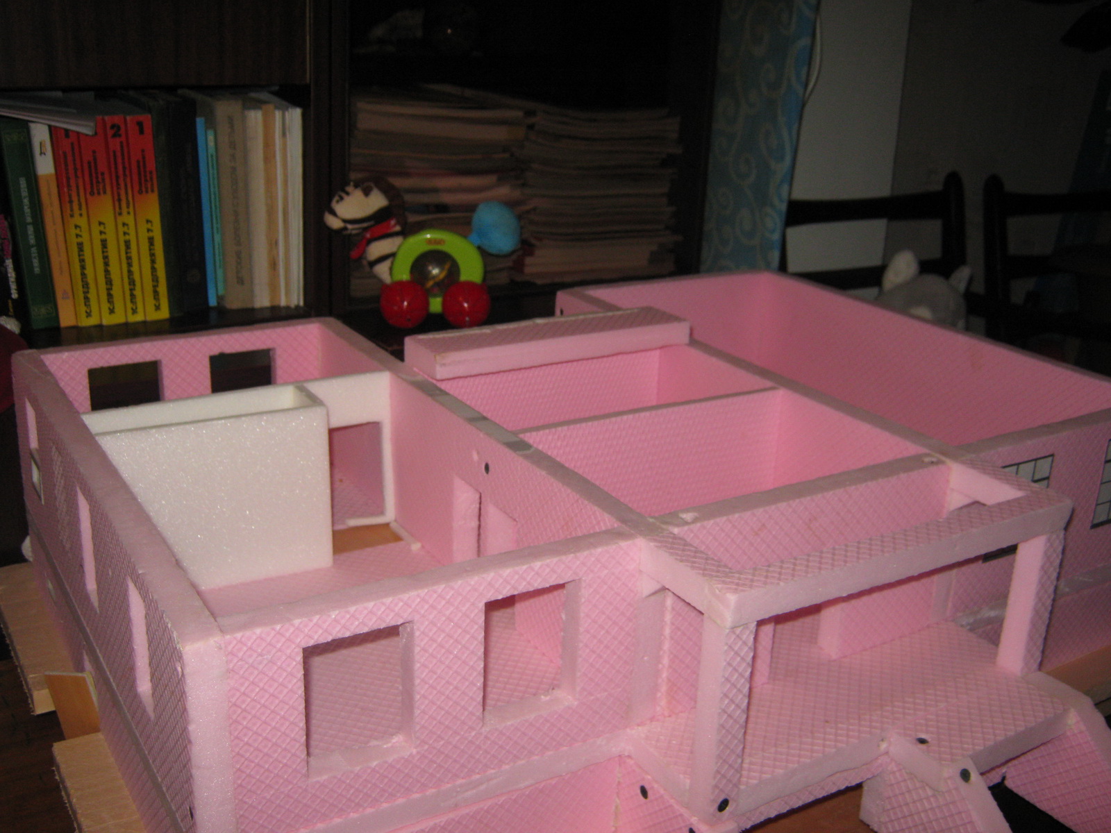

Вроде не выкладывал, как делал визуализацию...
За основу был взят масштаб 1:25, куплено несколько листов пенопласта, как-раз соответствует толщине стен.
Была небольшая проблема найти в масштабе фигурки людей, после того как обошел несколько детских магазинов, распечатал фотографии в масштабе, ламинировал, обрезал... получилось и бюджетно и довольно неплохо...
Обыкновенная лампа позволяет определить степень освещенности помещений...

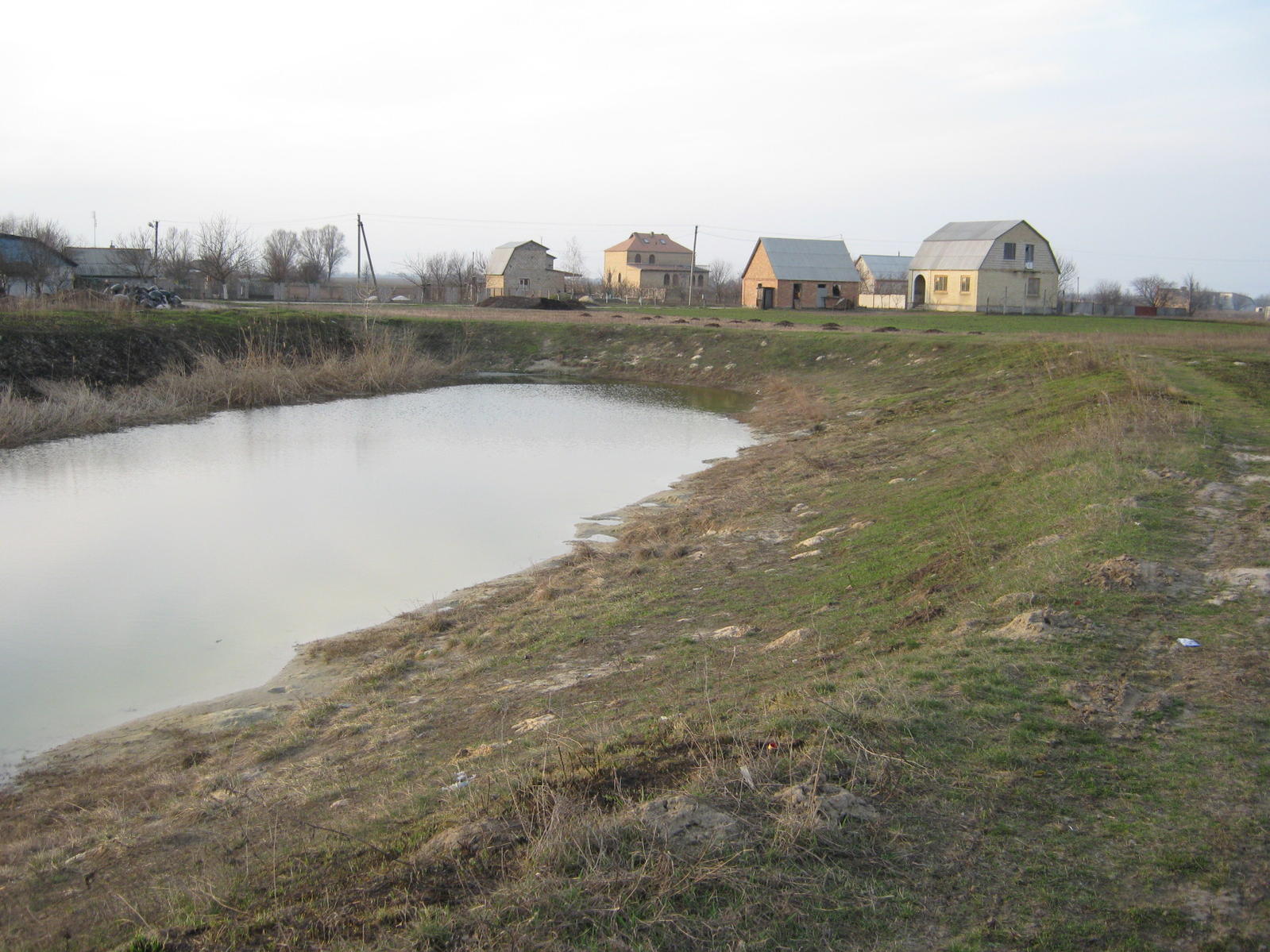

По грунтовым водам, в колодце зеркало воды на уровне 4-5 метров, траншеи рыли на глубину 2,3 метра воды не было. У соседей расспрашивал о воде в подвале, вроде никого такой проблемы не было.
В центре села довольно большое озеро, школа. Маленький пруд, это метров 500 до моего дома, не знаю можно судить по уровню грунтовых вод?

Я добавлял глину 30 см,проливал и утрамбовывал./ ГИДРОИЗОЛЯЦИЯ/
А можете рассказать по подробнее куда и как?
