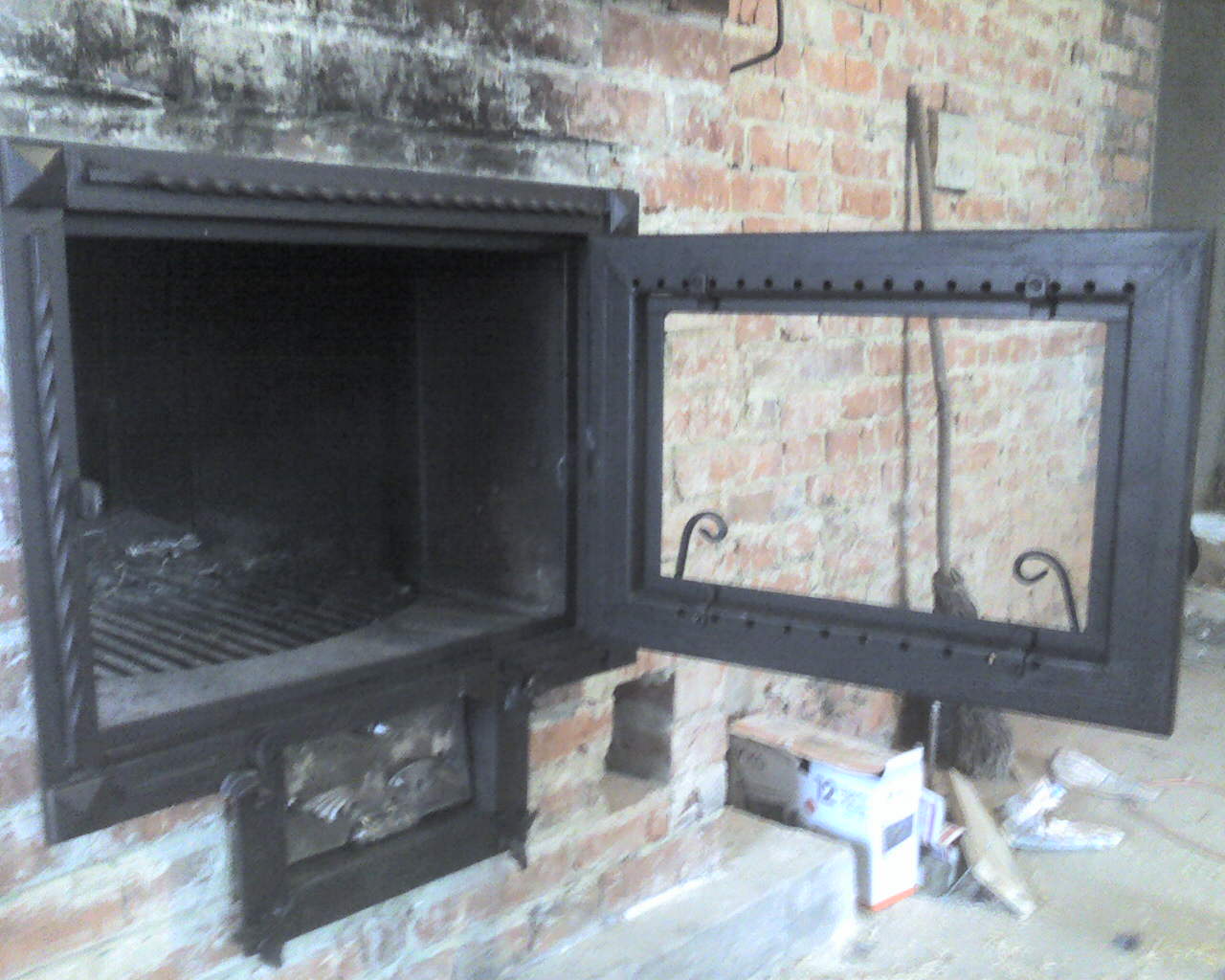

Сквозной камин. Кто проектировал, строил, видел ?
parfserg
Тепер діло стало за склом. Поки , що не знаю де брати і скільки воно будекоштувати :eek:

А теперь только представте, что эта гениальная мысль пришла только Вам в голову и какие все остальные лохи, что не додумались экономить и ставить сырое стекло в камин :)
Попробую обьяснить доступно. Сырое стекло не держит высоких температур, оно лопнет однозначно!

К сожалению, потратиться на огнеупорное стекло прийдется. Не верите - поставьте простое и затопите, только отойдите на расстояние, оденьте очки и примите меры пожарное безпеки. Я в свое время так и сделал - правда, испытывал закаленку. Выдержало 25 мин, потом - на мелкие кусочки как лопнет !
Так Вы ваш агрегат уже топили ? Идет через печные каналы, задымления нет ? По идее, прав Йотул, все сквозные топки малоэффективны - конструкция приближена как "на улет". А у вас, как минимум, должно при работе "на печь" здорово задымляться стекло. Какой смысл тогда в сквозной конструкции, если стекла огня не покажут ?
И че хаим человека? Сделал!...сам!...себе!... Как минимум получил удовольствие! Ну и пользу хоть какую. И весьма недурно как для первого раза. Может потом и переделает..
А переделывать придется. Она уже дымит в дом. На фото видно(
Проблема выброса дыма судя по фото прячется здесь www.stroimdom.com.ua/forum/attachment.php?attachmentid=150544&d=1323374575 . Газовый порог следовало сделать V-образным с углом разворота 120-150град.

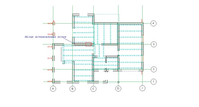

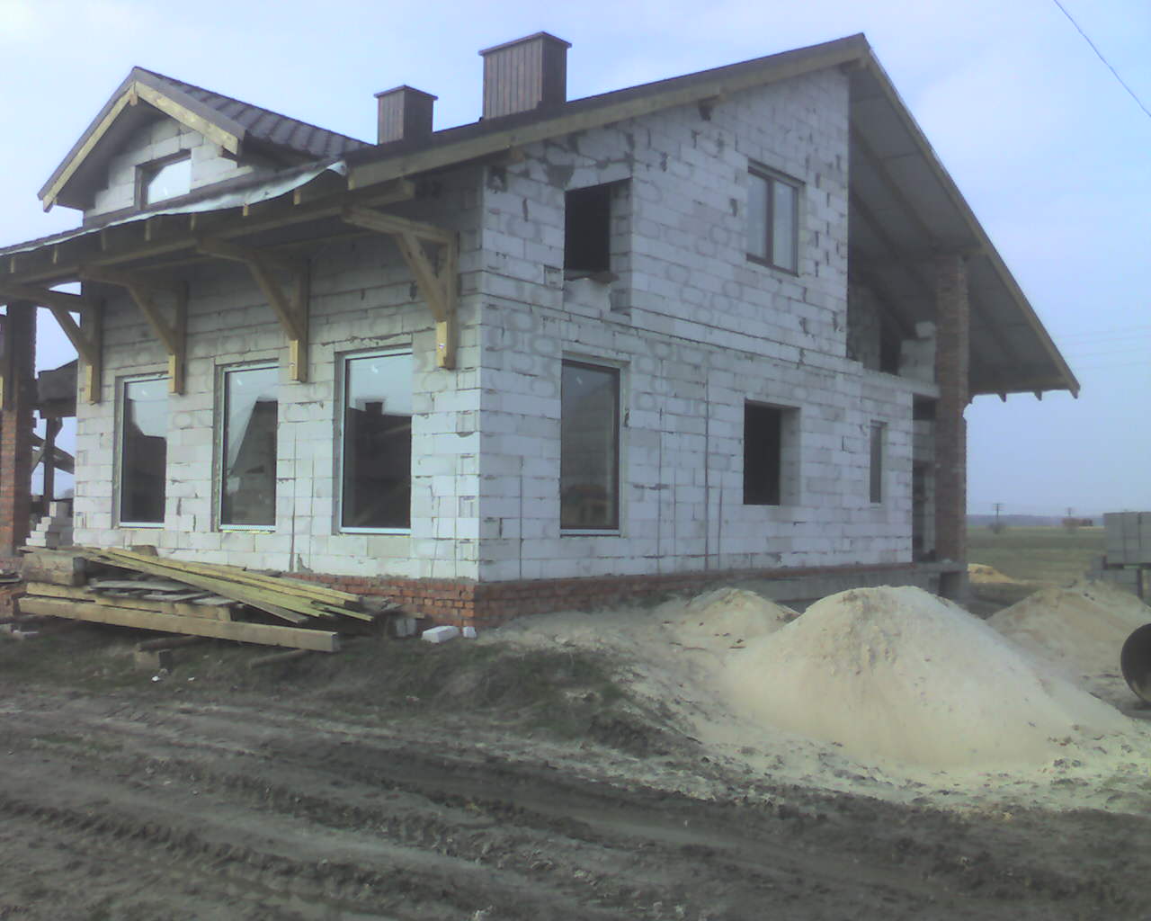

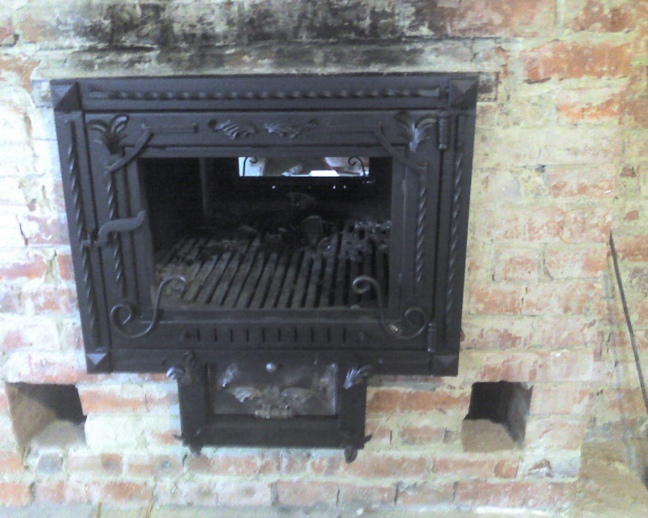

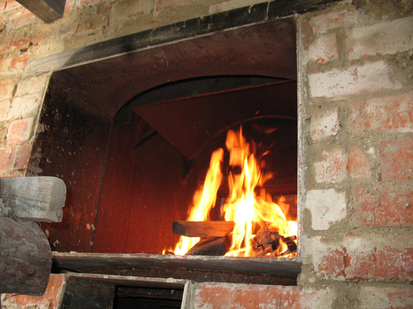

Давайте все з початку та по порядку .
На стадії створення та шліфування проекту будинку прийшло нестримне бажання домашнього вогнища, яке буде підтримувати дружина і чекатиме «кормильця» 8-), де можна буде провести вечір з келихом «чаю» в сімейному колі та з друзями.
На початках розглядався варіант каміну. З огляду на те що камін має низький ККД мусолились і інші варіанти один з яких було встановлення чугунної топки. Виходячи з плану приміщень (див. план) де між столовою та загальною кімнатою планувалась перегородка було вирішено облаштувати в ній камінну топку для обдуву цих двох приміщень.

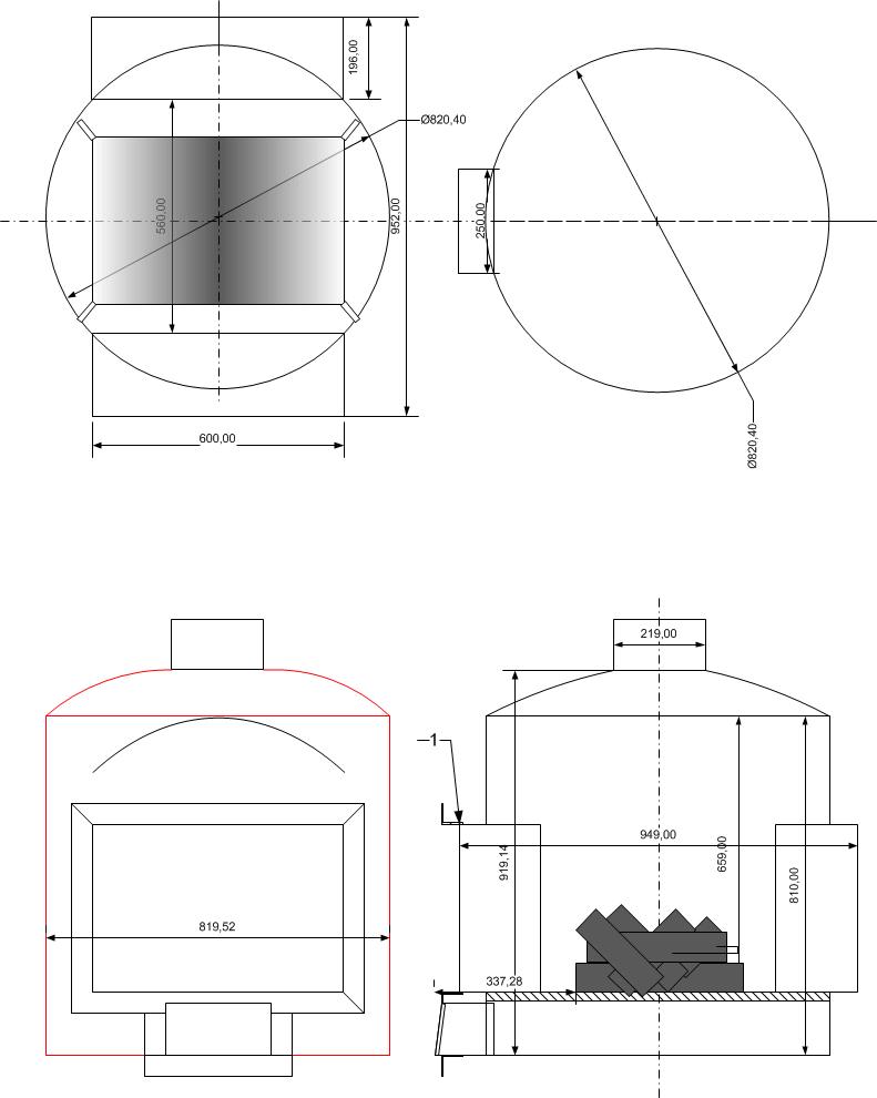

При перегляді фото дизайнерських ідей в очі впав двосторонній камін, який задовольняв умову спостерігання полум’я в двох різних кімнатах.
Після неодноразового штурмування форуму в очі впало пару тем де димові гази з топки використовувались для обігріву пічки.

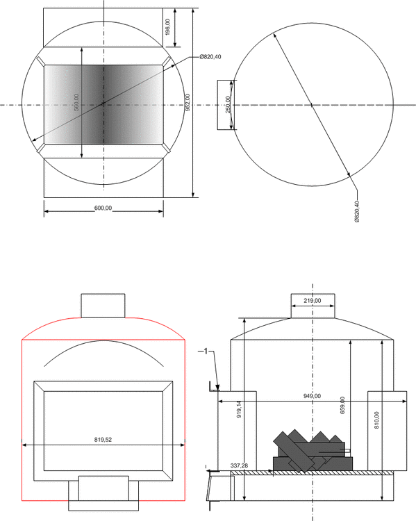

Розпочався тривкий та трудомісткий процес проектування «чудо-пічки» :o. Було продумано та розроблено масу варіантів з останній з яких я і виклав в цій темі. Планувалась така робота мого каміну :
1.При розтоплюванні каміну спочатку починає розігріватися металічна топка , яка через короткий період часу (час ще треба визначити експериментально) починає конвективно розганяти тепле повітря в загальну кімнату, столову, спальню та коридор 2-го поверху.
2.При більш тривалій роботі камін прогріває піч через димові канали. Теплова інерція цегляної пічки набагато більша ніж металічної топки тому вона буде довше нагріватись і відповідно довше віддавати тепло.
Наприклад ввечері після роботи розтопив – тепло пішло від топки (інфрочервоне та конвективне), через 2-3 год (теж треба визначити експериментально ) розігрілась пічка , яка віддає тепло всю ніч :good:. Плюс є можливість через скло насолоджуватись язиками полум’я.

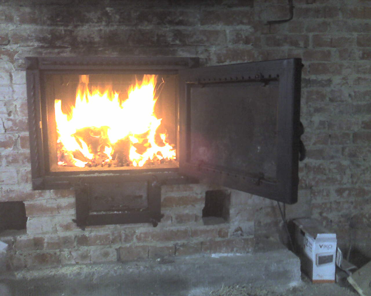

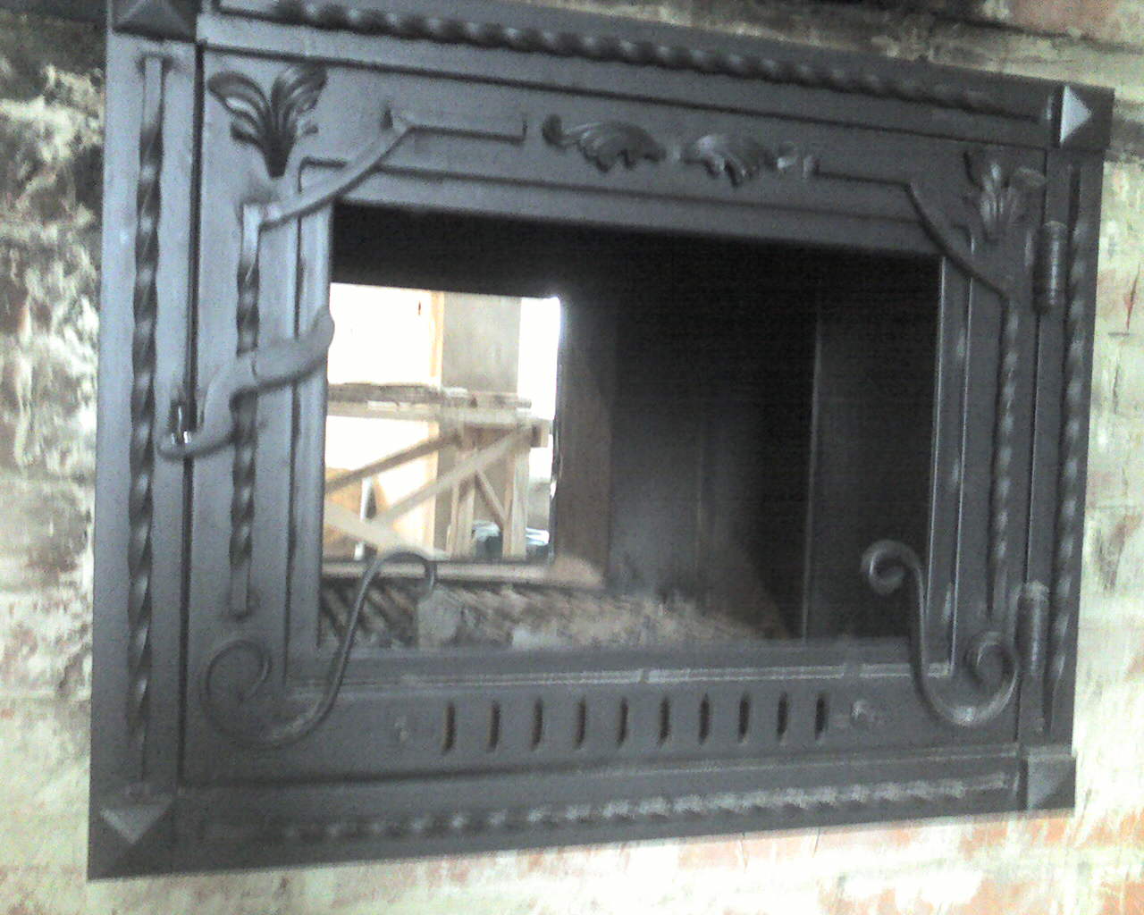

Прочитавши пару-тройку вялих порад приступив до виготовлення топки, яку згодом (згідно розробленої порядовки) обклав цеглою та примастирив збоку піч. От така предісторія. Змінено користувачем parfserg
Тепер трохи по роботі мого каміну, так сказати чи так сталось , як гадалось ????

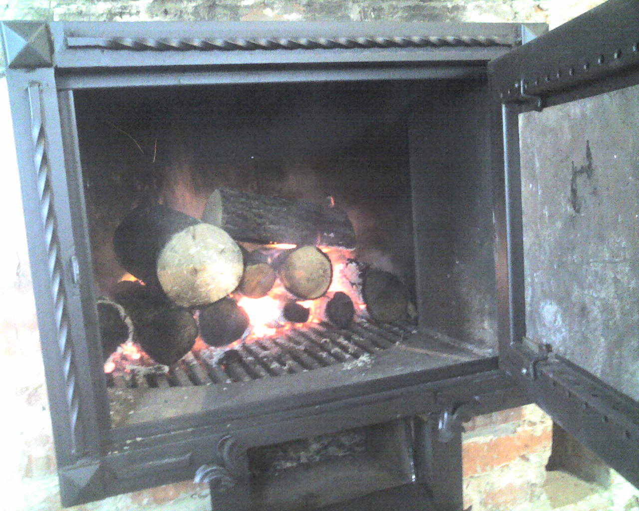

Результат перших тестових заїздів : 1.При роботі каміну на пряму (минаючи піч) задимлення не спостерігалось . 2. При переході на режим роботи «піч» - спостерігалось задимлення (вихід диму з топки через верхню частину порталу, що і видно на попередніх фото), але при заставленні топки металевими листами з обох сторін дим зникав :). 3. Топка і пічка нагрівалась віддаючи своє тепло (про , що було описано в попередніх постах) згідно з "планом" .
На вихідних тимчасово змонтував двері топки (виготовлення яких описано раніше) на обидві сторони топки. Нагадаю , що двері в мене поки що без скла.
Результат другого тестового заїзду : 1.При роботі каміну на пряму задимлення відсутнє. 2. При переході на режим роботи «піч» -спостерігався незначний (ну дуже короткотерміновий) вихід диму (мабуть сказалось зменшення площі порталу).
Замість скла вставив куски бляхи .
Результат третього тестового заїзду : 1.При роботі каміну на пряму задимлення відсутнє. 2. При переході на режим роботи «піч» задимлення кімнат відсутнє.

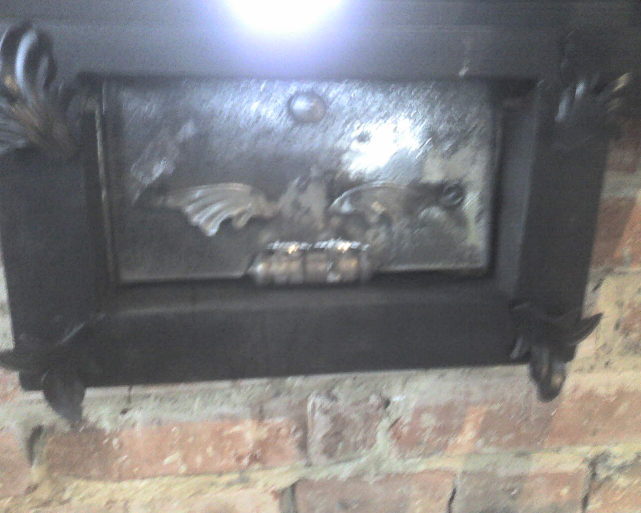

При повному відкритті нижнього піддувала камін починає густи (мартен :Yahoo!:). У піддувалах в самих дверцятах також є тяга (це повітря має обдувати скло).
Єдине щоб я зробив не так (на даному етапі, в процесі експлуатації можливо ще щось виявиться) – це виклав би стінки пічки ставивши цеглу на ребро для швидшого прогрівання, а так на цьому етапі роботою "чудо пічки" задоволений :good:

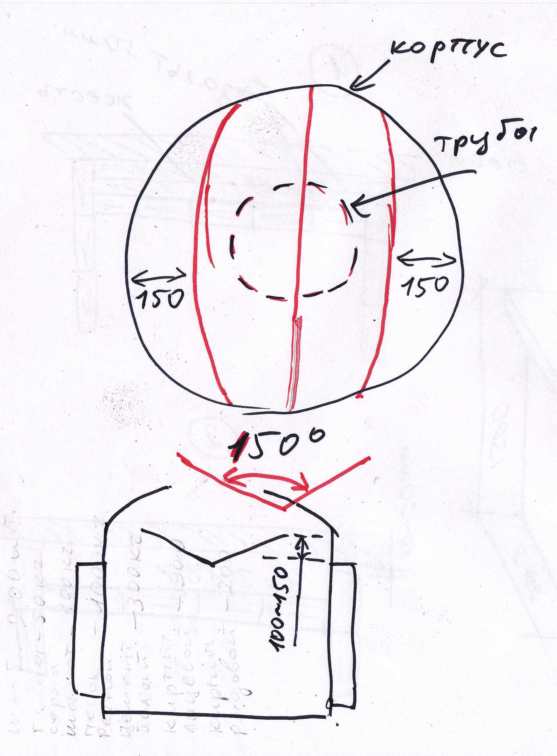

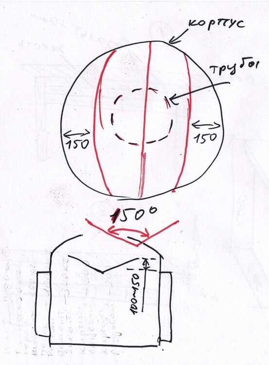

А ще забув розказати "Газовый порог" я зрізав ще на етапі перших тестів, думав що в ньому причина задимлень, але як виявилось - ні. Тепер жалію :fool:
Я не дуже вас зрозумів "сделать V-образным с углом разворота 120-150град" - це як ?
Как тяга, как и поддымливание вашего камина зависит от многих факторов, где важны и конструктивные особенности, и вентиляция помещения (а для сквозного камина, особенно), так и познаний в эксплуатации.
Стандартная ошибка многих владельцев дымящих каминов – дверца со стеклом. Наличие стекла никак НЕ СПАСЕТ от поддымливания, а всего лишь уменьшит выброс дыма (да и стеклокерамика вечно будет в копоти). Стекло для дымящего камина – это не панацея.
Решение, предложенное gazon, иногда хорошо работает, но для двустороннего камина – как будет вести, не подскажу.
Вначале определите причину. Мое мнение: дымление данного камина – конструктивные недоработки.
Читайте внимательней камин дымит в режиме печи,в режиме камина работает без дымления.
Данная конструкция не камин и не печь.:) Наблюдаю металлический бак в стене (непонятных размеров, с концептуальным названием «сквозной камин») подключенный к отопительному щитку.
И что вы ожидаете от данной конструкции?? Высокую тепло-эффективность (режим «печи»)? Красивое горение (режим «камин»?). Или попытка построить "универсальное устройство" - два в одном???
Когда работает на прямоток, то естественно, поддымливание минимально, а если через систему дымооборотов, то …. Итог был ясен еще на этапе создания.
Ви вперто не хочете мене чути !!
1.При роботі каміну на пряму задимлення відсутнє. 2. При переході на режим роботи «піч» - задимлення кімнат відсутнє.
Про яке мінімальне піддимлення ви говорите ????:no:
Я нічого не чекаю , я констатую факт
Можливо я не досяг високої теплоефективності , але "Красивое горение (режим «камин») в мене забезпечене+піч нагріваеться.

Можете цю конструкцію назвати хоть андронний колайдер, але в його топці горять дрована і гріється опалювальний щит

Встановлення дверцят не було кроком для СПАСІННЯ від піддимлення , а було заплановиним етапом створення мого "андронного колайдера"
Добавлено через 24 минуты
Тепер хочу вернутись знову до теми скла.
При горінні дров бляха , яка вставлена замість скла нагрівається , але до її можна доторкнутись рукою без опіків (мається на увазі , що її (бляхи) температура не є дуже високою). Можливо мені вистачить звичайного кальоного скла, на приклад, з духовки (300 град. С) ?
Примерно так.
Сори, малякал побыстрому.
дякую зрозуміло. Але поки що мудрувати більше нічого не буду , крім скла Змінено користувачем parfserg
