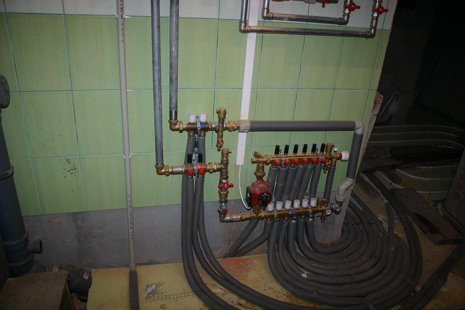

Планы у меня следующие:
С подачи на гребенку радиаторов подключаю гребенку ТП, перед ней (гребенкой) врезаю эту самую голову с термобалоном в обратке ТП, и ставлю насос. Гребенка на 4 контура, приблизительная площадь ТП по контурам 35м2, 12м2, 24м2, 35м2.
Готов принять критику, так как особо не знаю как правильно запитывать ТП.
Сергей_84, Вы торопитесь ;), после обсуждения котла и радиаторов хотел углубляться в эти вопросы, но раз такое дело то начну сейчас эти пункты.

Вот Ваша схема "вживую" :) На красивую сине-красную "пимпочку" водружается головка с выносным датчиком в гребенку ( в подачу, кстати)
Вот только 35 и 24 квадрата с большой вероятностью прийдется делить на несколько контуров дополнительно.
Ах, обажаю этих осьминогов!! Класс, особенно когда красиво смотрится еще до заливки полов
Кстати murava на Вашей фото увидел фитинг который предлагается в наборе с головой и датчиком. Он установлен (на фото) выше насоса, перед гребенкой подачи, в него как раз и вставляется колба под балон.
Ага, он еще и выполнен 20й м/п трубой :)
О, кстати товарисч Дрон может свои ветки с большой квадратурой 20 трубой кинуть. Нужно просчитывать, но если я не ошибаюсь 31 квм я как-то бросал, все чудно. Правда дороговато)))))
Кстати murava на Вашей фото увидел фитинг ....
И что? Этот фиттинг идет под два датчика - температуры и датчик безопасности насоса (он Вам наврядли нужен).
Можете его купить отдельно, если не жаль 30...40Е. А вообще, гребенки теплых полов лучше покупать сборные :) Имхо.
