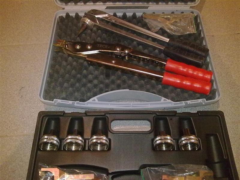

И все ж таки металопластик на прессе - это если еще и не вчерашний день, то таки суровый вечер... я так вот думаю...
На коллекторную разводку - он хорош; на теплый пол - он хорош.
А так смотрите в сторону натяжных муфт и прочих технологий... Или на сталь... :)
Андрей, обрати внимание на ТИСИ. Рехау хорош, но после дня работы его инструментом руки болят. ТИСИ в этом смысле, красавец.
