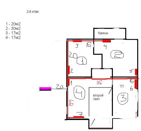

Утром, с просоня, не понял о "ленинградке". Уточняю, задумка была не ленинградкой это всё разводить, а сделать кольцо подачи и кольцо обратки.

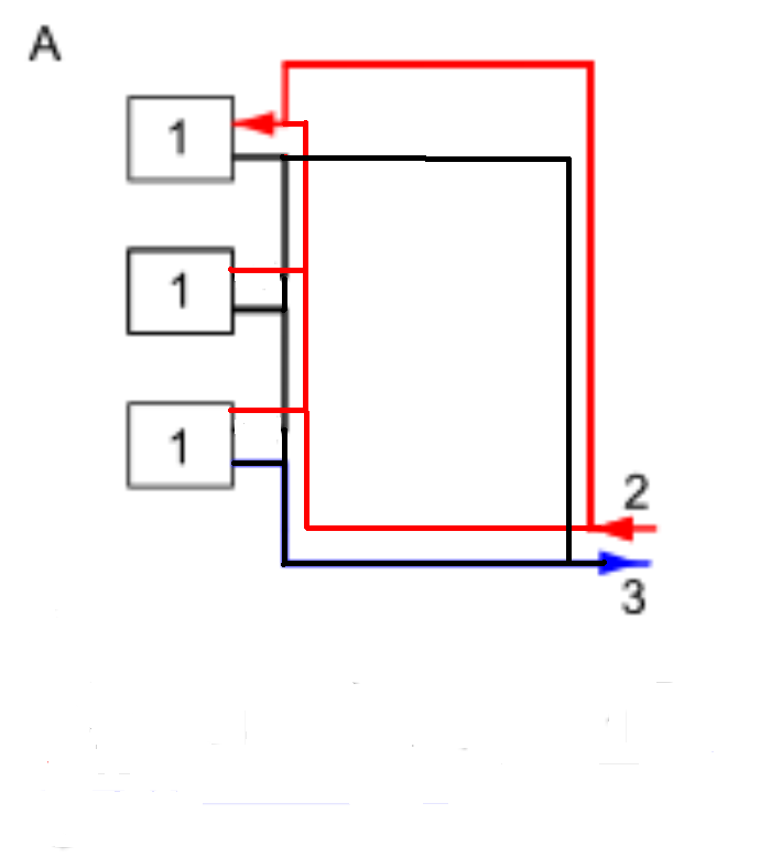

ОДНОТРУБНАЯ СИСТЕМА
Известна также как "ленинградка".
В однотрубной системе отопительные приборы присоединяются друг к другу последовательно, т.е. теплоноситель последовательно проходит все приборы и только потом возвращается к котлу. Однотрубная система бывает вертикальной, как в большинстве многоэтажных зданий и горизонтальной, когда система охватывает отопительные приборы на одном этаже.
Однотрубная система популярна при устройстве отопления в многоквартирных многоэтажных зданиях, поскольку она требует меньшее количество труб по сравнению с двухтрубными системами. Другим достоинством системы является ее гидравлическая устойчивость, что означает, что при изменении расхода воды во всей системе, количество воды в каждой батарее изменится одинаково.
Большим недостатком системы является сложность ее расчета. Если допустить ошибку при расчете отопительных элементов, то исправить ее последствия будет сложно, поскольку изменение параметров одной батареи сильно влияет на работу всех остальных батарей. Второй недостаток – повышенное гидравлическое сопротивление.
Это именно та система о которой вы писали как я понял.

НЕТ, я имел ввиду кольцо подачи и кольцо обратки. При выходе подачи на второй этаж, ставлю тройник и в две стороны погнал кольцо. Точно так делаю и с обраткой.

теперь понятно, было закралась такая мысль, но потом глянул еще раз на рисунок и прочел 1 сообщение и все таки подумал что ленинградка

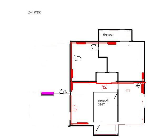

теперь по вашей схеме: с точки зрения гидравлики предложенная вами схема весьма хороша, а вот с точки зрения материальных ресурсов она раскошелит вас .
Вот вам промежуточный вариант: нечно среднее между предложенной мною и вами если вы опасатетесь. В работе будет хороша

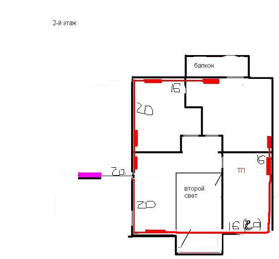

а если есть возможность потянуть трубу посреди дома то вобще будет дешево и мегаработающе вот такая сххема
Может я что-то не так прикидываю, но даже если взять Вашу схему и соединить крайние радиаторы 16 тубой, а это дополнительно 15 мп (172,50 грн) и 4 прессовых тройка (200 грн). Согласен что, если не заужать сечение кольца, то навскидку вскочит разница в районе 1000 грн. :pardon:
а если есть возможность потянуть трубу посреди дома то вобще будет дешево и мегаработающе вот такая схема
Думал над этим, но только в другом ракурсе. Два радиатора (которые на схеме справа) думал подключить от радиатора санузла первого этажа. Что на это скажите?
сложно мне рассказать почему. я бы наверное так не делал, не люблю сажать радиаторы одной комнаты на разные ветки. а радиаторы разных этажей и подавно. Хотя в работе хуже не будет, правда возможно в моей схеме 1 этажа прийдется поменять диаметры некоторых участков с 16 на 20
Плюс еще и штробить вертикаль на 2 этаж нужно. Я понимаю что вероятней всего это бесплатно, но ведь самому и прийдется подолбаться
не могу понять в чем моя схемав неэкономична. Вы ведь по периметру двойную 20 ложите, а это уже самое дорогое что можно сделать, да еще и тройников 20 на 4 больше чем реально можно поставить

Сергей, задам вопрос по-другому. Справится-ли 20 труба на 7 радиаторов биметал по 10 секций?. Спасибо.
Все мои сомнения и растраты, которые хочется минимизировать, сводятся к тому что я не уверен, а в точности не знаю т.к. не специалист, хватит-ли пропускной способности 20 трубы для радиаторов второго этажа. Только для этого я и рассматривал вариант с кольцеванием подачи и обратки.

По вашему вопросу. Вы в силу того, что не являетесь специалистом в гидравлике отопления кардинально неправильно его задали.
На пропускную способность влияет не только количество радиаторов и секций, а в большей мере длинны веток между этими радиаторами.
Если упрощенно ответить: если все 7 радиаторов будут стоять на расстоянии 1 метр друг от друга и до котла будет не больше 6-10 метров, то все они будут одной температуры и будут отдавать количество тепла строго по паспорту при соединении их 20 трубой . Это могу заявить 100%. Все остальное лучше посчитать.
Если вы на схеме напишите мощности радиаторов 2 этажа и длины участков между ними я для Вас могу перепроверить дабы вы на 99% были уверены.
Хотя я диаметры труб и так с запасом для вас писал, если посчитать скрупулезно то с большой вероятностью на моей схеме пару участков были бы брошены 16 вместо 20. Но чтобы остальные на меня не кричали я минимизировал количество 16 трубы как мог. Дальше мне не позволяет мозг.
20-я труба пропустит через себя 4-14 кВт, в зависимости от скорости и потерь давления на трение в фитингах.
и укажите длину участка от котла до разветвления на 2 этаже. На этом участке будут основные потери напора в трубах(большая мощность поэтому большой расход и длинный участок трубы)
вот, по-моему лучше ответить не возможно. Явно проэктант писал или я не прав?
а вот чтобы понять до какой величины из этого диапазона доберетесь вы нужны те параметры которые я у вас попросил
От котла до гребенки (наверное 32 труба): 7 - 8 мп
От гребенки до разветвления 2-го этажа: 5 мп
Между радиаторами:
1 -> 2 / 1 - 1,5мп
2 -> 3 / 4мп
3 -> 4 / 3мп
1 -> 6 / 9мп
6 -> 5 / 1,5мп
1 -> 7 / 4мп
Сделал я перепроверку 2 этажа. По первому вобще нет вопросов.
Все как на последней миниатюре написано так и оставлять. Но для большего равновесия разветвлений 2 этажа можно участок 1--5(6) бросить 20 трубой.(там около 3,5 кВт протекает)
Он и 16 будет отлично работать, но это будет самая так сказать сложнодоступная ветка в доме по потерям давления и чтобы вам не мучаться с балансировкой радиаторов лучше бросить её 20 дабы уравновесить системку.
