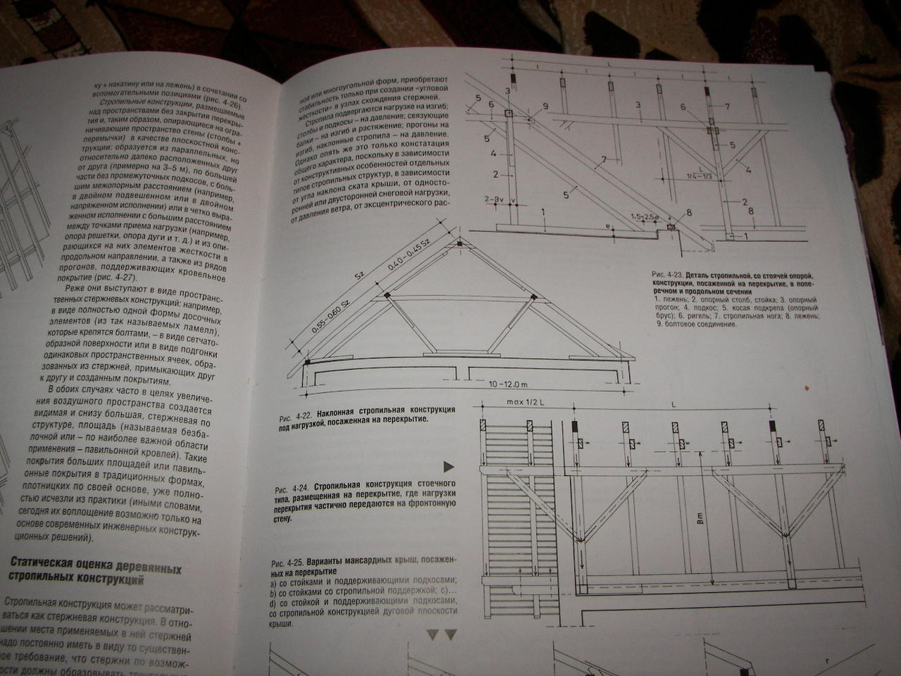

Если шаг стропил будет 800 , то обрешётки 50x50 должно быть достаточно.Чтобы не добавлять балок перекрытия используйте средний прогон по стропилам.Сечение подпорок нормальное.Попробуйте поставить их под 90 грд. к стропилам , а на перекрытии сделайте упор .Это довольно надёжно,но отбирает пространство на чердаке.
а можете схематически нарисовать как будет передаватся нагрузка от стропил на балки перекрытия через упор, который идет под углом 90 градусов к стропилам? и как использовать средний прогон не совсем понял.

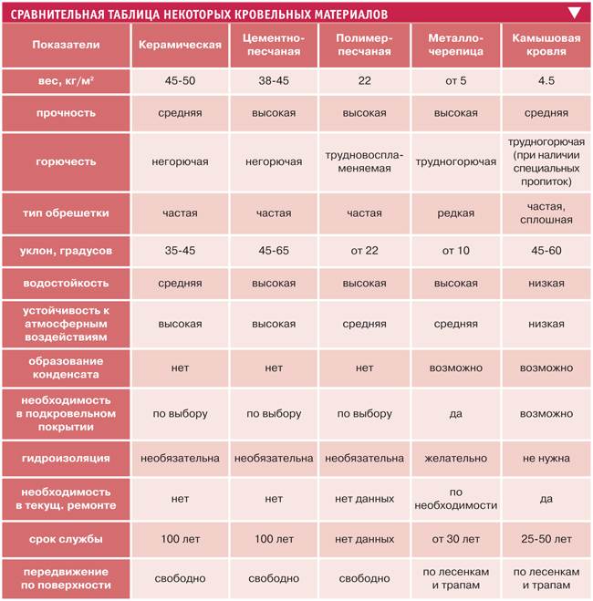

Выше было написано, что цпч отличается от металочерепицы на 20 %. Но вот с картинки видно, что вес отличается в 8 раз! Как быть?
Я вот вообще начал сомневатся, что мою стропильную конструкцию можно использовать под ЦПЧ! :(
Прокоментируйте пожалуйста!
wolf_cub, битумная черепица тяжелее металоочерепицы в 2 раза! Это не значит что сечение стропил нужно увеличить в 2 раза.
Наберите в поисковке фразу "миф о весе черепицы" и всё поймёте.

Выше было написано, что ПОЛНАЯ нагрузка при использовании того и другого кровельного материала отличается на 20%.
При расчете полной нагрузки учитывают ветровую, снеговую нагрузку, а также вес самой стропильной системы, которые суммарно на ПОРЯДОК превышают вес самого кровельного материала.

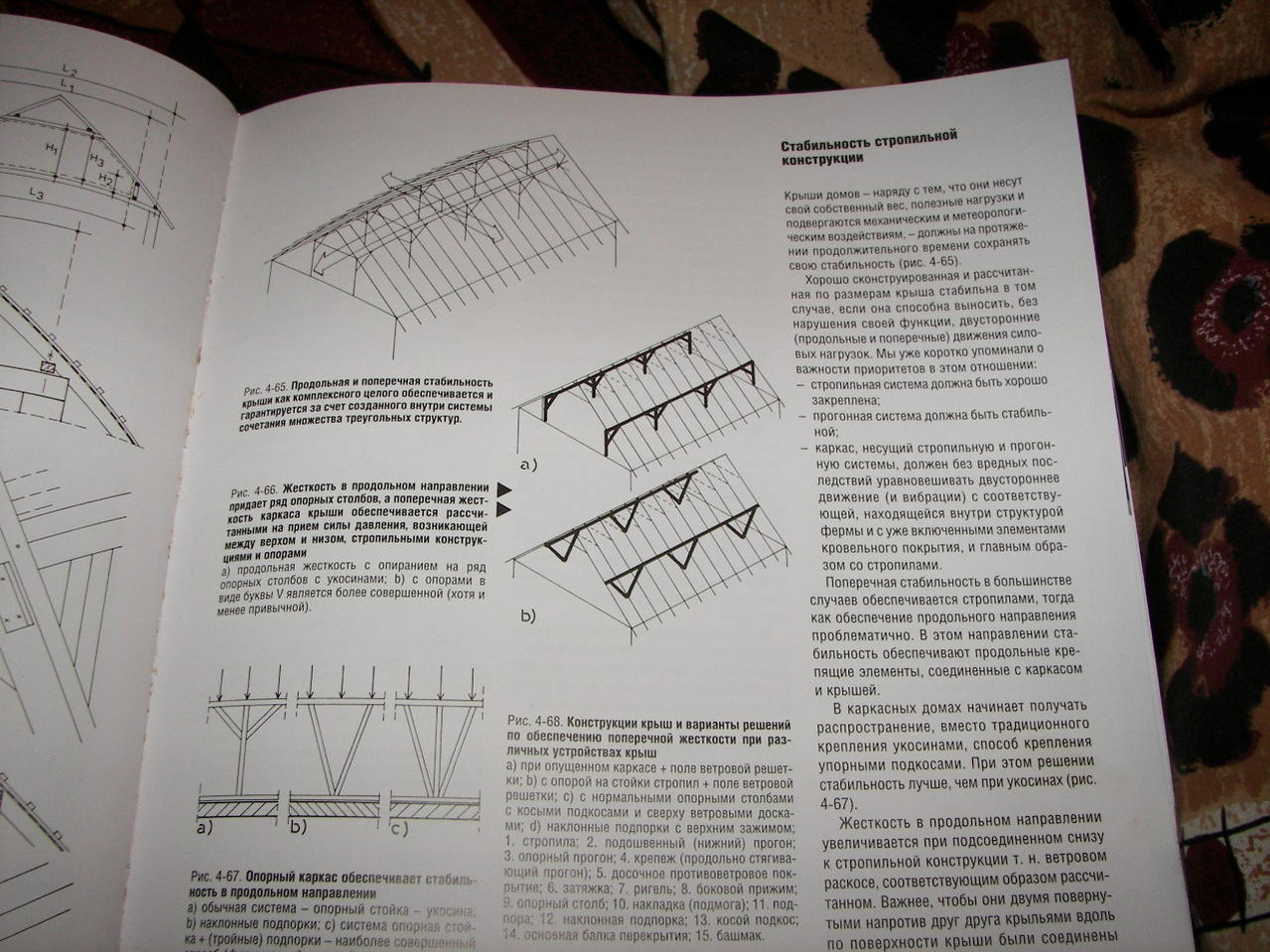

Нет путёвой рисовалки , да и забыл как ими пользоваться.Вот пара фоток от Йожефа,покумекайте над ними.Длинная балка над подпорками - это средний прогон.Я пока постараюсь установить и потренироваться в автокаде.Надеюсь,мои последующие пояснения будут более доступными.(ссылка устарела)

интересно, где это под металлочерепицей 50 кг веса??? прикинем - стропила 1,5 м/п на м2, столько же затяжек, итого 3м/п при сечении 200х50 = 0,03м3 что = 15 кг, утеплителя 2-3 кг, пленки 0,3 кг, обрешетка и контр обрешетка плюс еще 5 кг/м2.. итого от силы 25 кг...
по натуральной черепице - плюс 60кг/м2 самой черепици и усиление балок пусть будет 7 кг, пусть будет 65 кг по кругу.. берем среднюю площадь крыши 120м2 ИТОГО разница 8 тонн!!! и поверьте, это немаловажно в системе проекта всего здания!!
