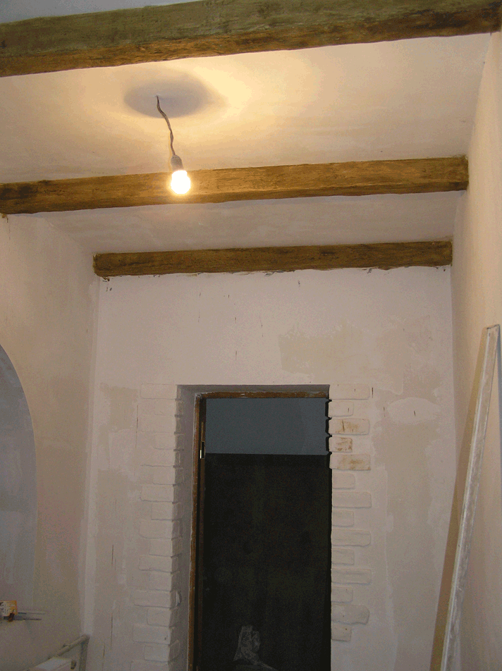

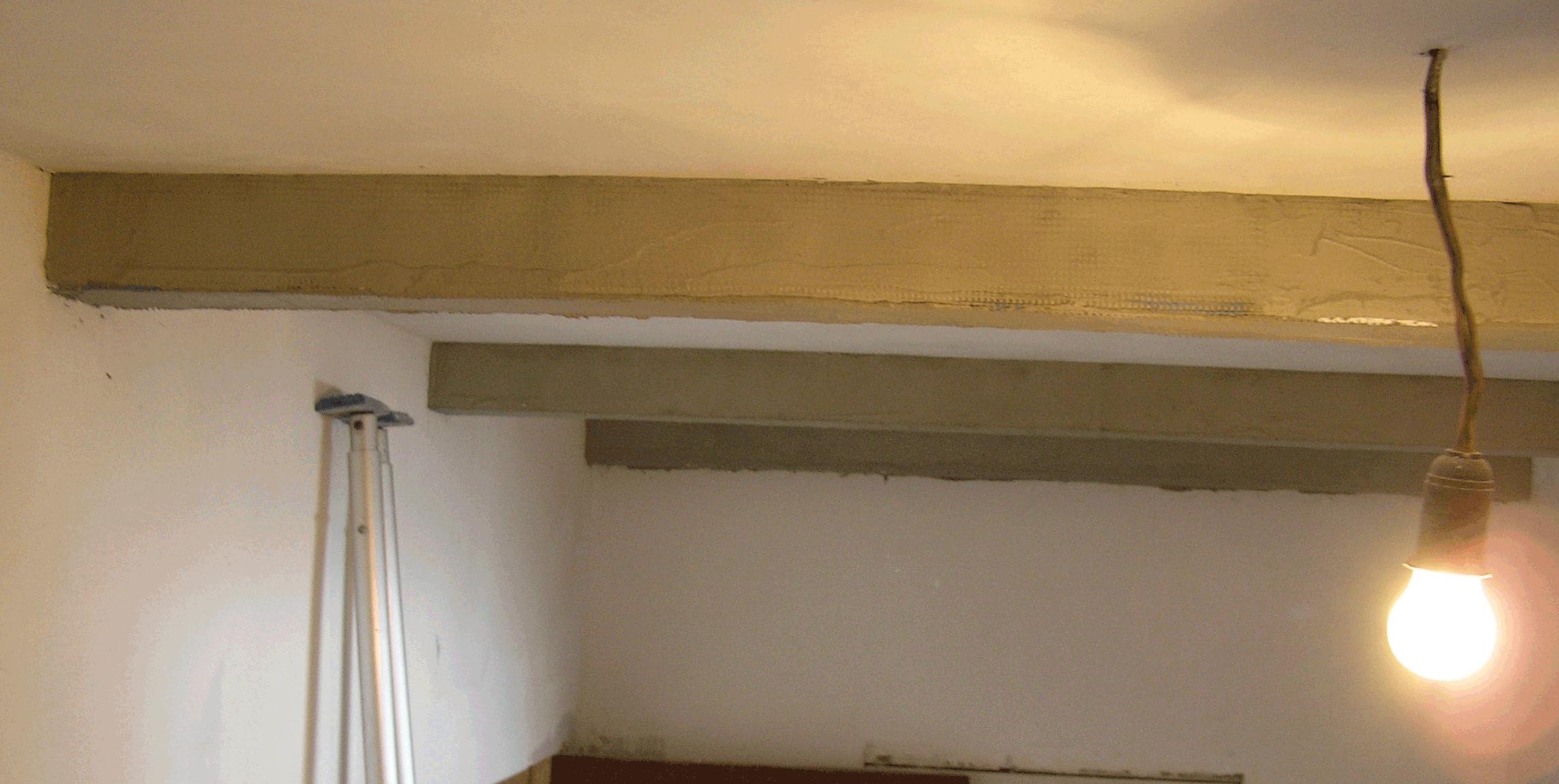

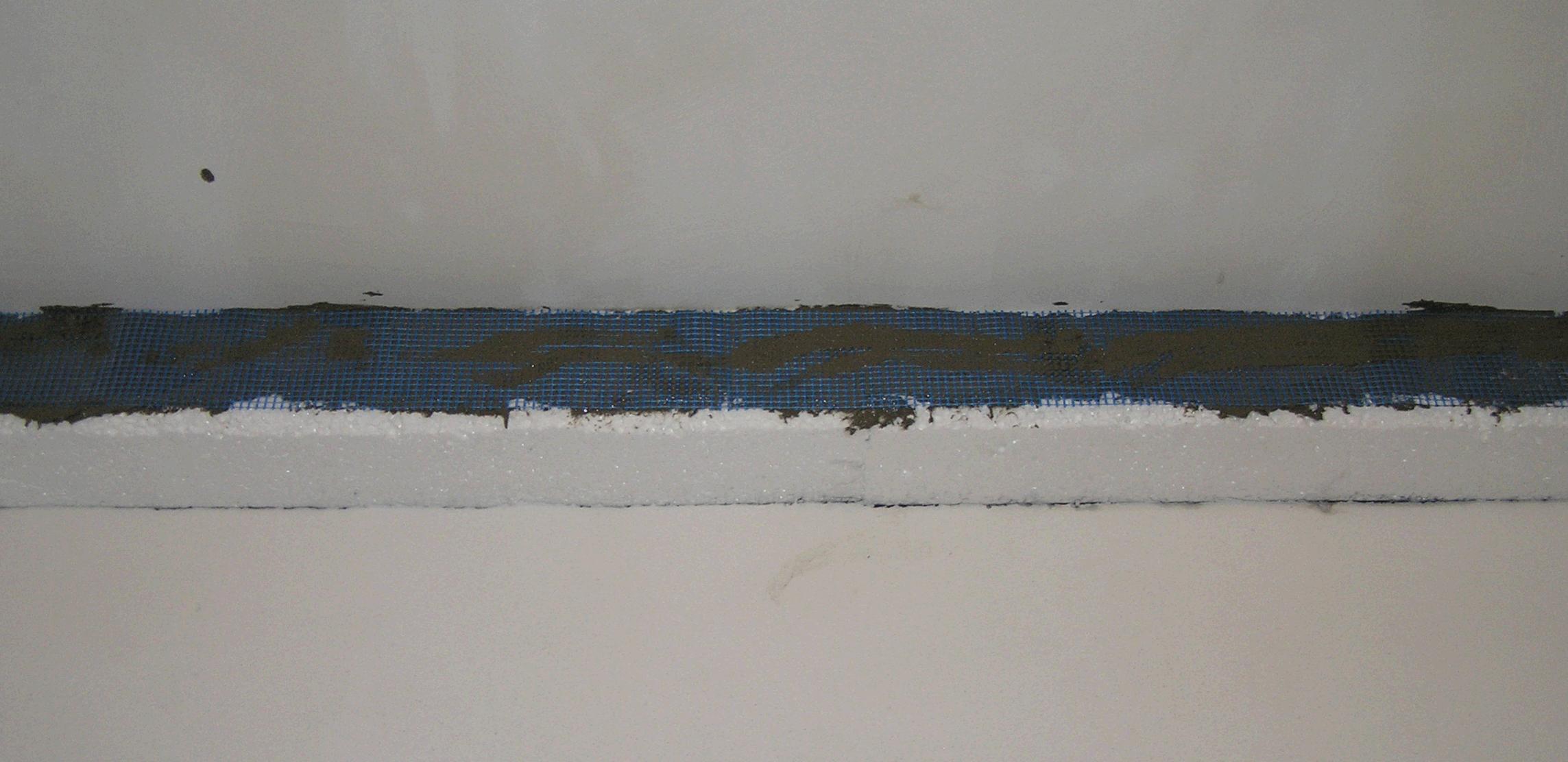

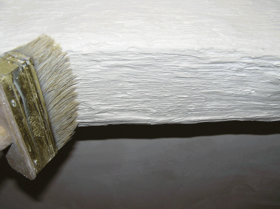

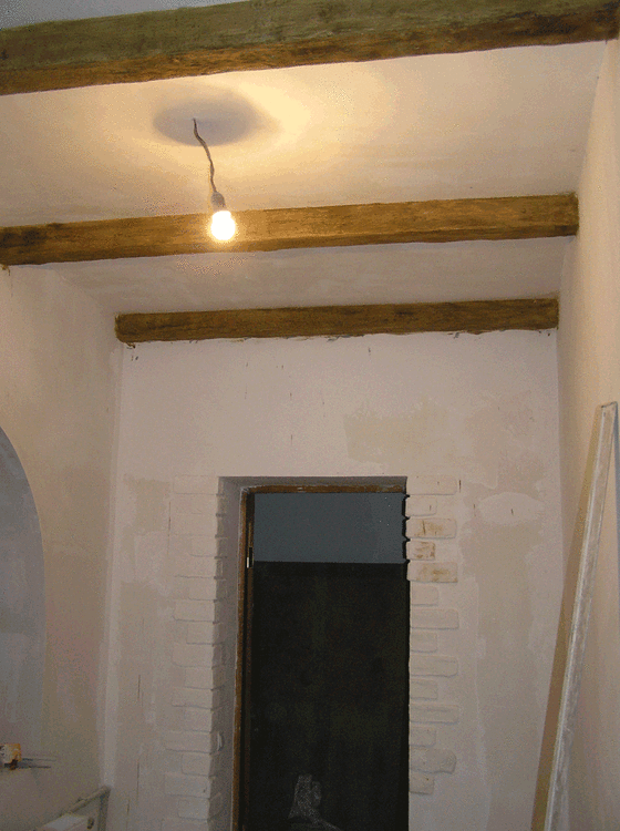

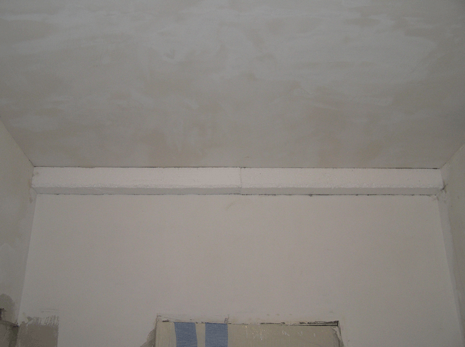

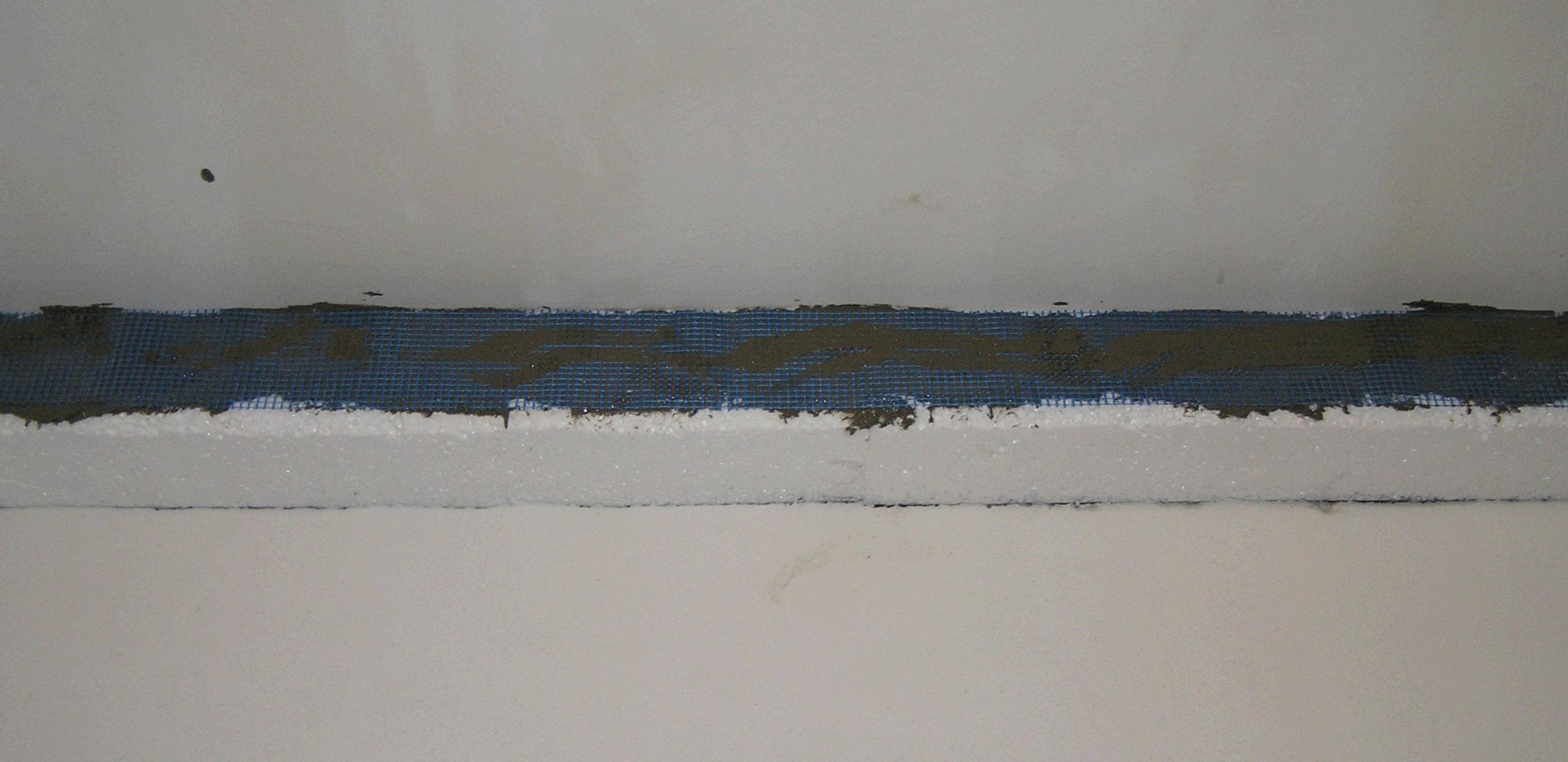

werty12333 Опубліковано: 8 квітня 2011 Поділитись Опубліковано: 8 квітня 2011 Сразу хочу сказать что на фото конечный результат выглядит хуже чем на самом деле Свои балки я решил делать из пенопласта. Был куплен кусок 1Х1м толщина 10см. Его мне хватило на 5 балок. Резал полосы по 10см и клеил к потолку 1.gif Потом наносилась смесь которая применяется для изготовления наружных откосов из пенопласта, ну или та которую используют при утеплении фасадов пенопластом. Поверх неё армирующая сетка 2.jpg После высыхания выглядело так 3.jpg Потом шпаклевалось обычной стартовой шпаклевкой, и не давая ей полностью высохнуть, кисточкой наносилась фактура 4.gif Через пару дней вскрыл морилкой 5.gif Морилку использовал потому что при применении краски фактура сглаживается и балки становятся не естественными Лично меня конечный результат устраивает 2 Посилання на коментар Поділитися на інших сайтах More sharing options...
