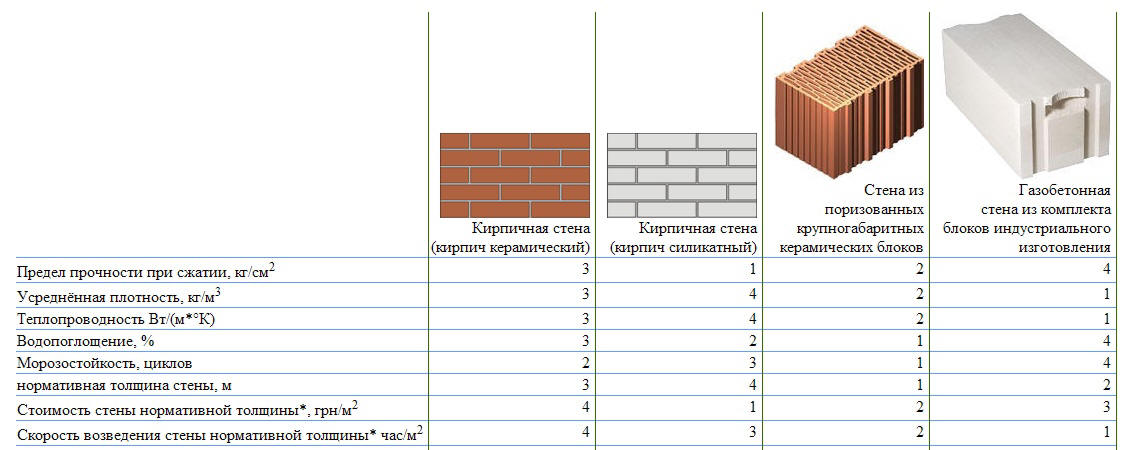

Здравствуйте! Подскажите пожалуйста, что делать? Дом на 200 кв, сделан из бетонных блоков, стены 40 см, пока что не утеплены, Из-за чего может быть так холодно?
Кто сейчас строит частные дома из бетонных блоков и зачем??? Есть даже таблица промерзания материалов. Вы ушли в такой минус...
