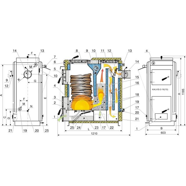

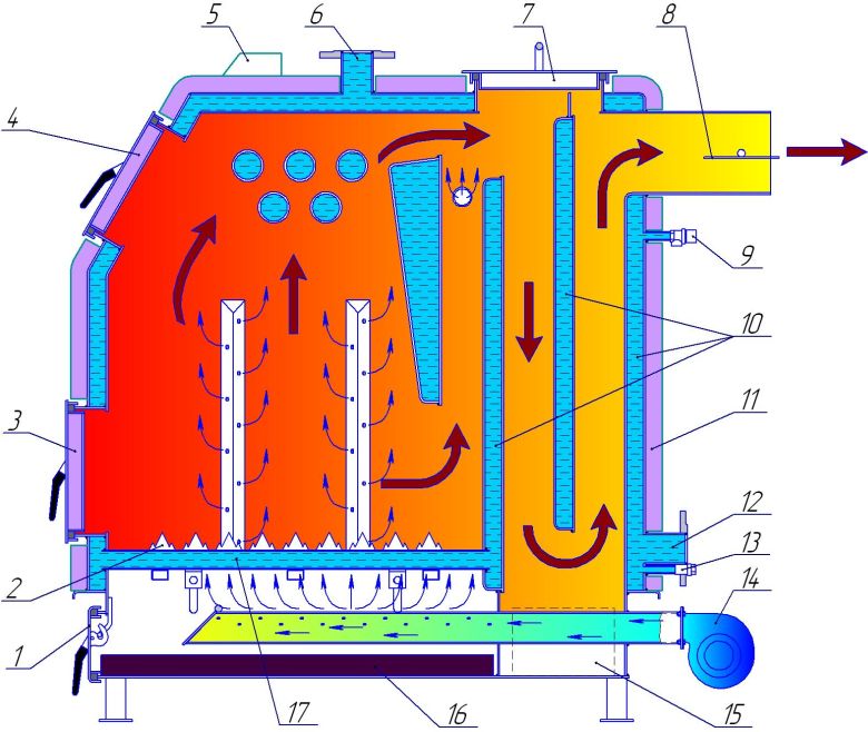

Насчет одинакового конструктива с Калвисом - есть сомнения. Гляньте на картинки.
В Ретре горит все топливо сразу. Калвис - котел нижнего горения. К дровам, которые положены сверху воздух не поступает. Они смогут гореть только когда прогорят нижние, упав на их место. Как в магазине автомата.
По этой причине котел довольно громоздкий. Так что по конструктиву котел объемного горения (Ретра) отличается от котла нижнего горения (Калвис).
По объему топки тоже есть отличия. В Калвисе 70 л при мощности 8-20 кВт. В минимальной Ретре 45л при мощности в 18 кВт. При этом заявлена длительность горения до суток.
Длительность горения можно вычислить исходя из объема топки и мощности котла. Калвисы пишут до 8 часов. До 8 часов и горит при мощности 5-8кВт. Ретра написали до суток, при том, что объем топки меньше. После такой явно вычисляемой неточности возникают сомнения в других характеристиках, которые в домашних условиях проверить сложнее.
