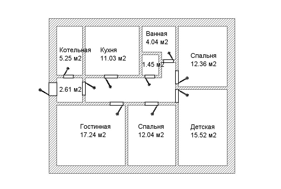

Может для Вас на даном этапе не важно, но согласно новой расстановки на кухне, то далековато мойка от плиты. Жена набегается.
Ну и мойка в притык с холодильником........бочина холод-ка будет всегда мокрой и жирной. Снова жене привет!:)
детям потеха будет - столько дверей))
как-то квадратиков много аж рябит в глазах...
может объединить гостиную и кухню.
ну типа вот тут видил www.stroimdom.com.ua/forum/showthread.php?t=29277
ИХМО 8-)

Крышу такую делать не хочу - сложно, дорого, непонятно, что будет при сильных снегопадах на входе (ИМХО - будет сыпаться снег с большой крыши).
Попробую ещё поиграть с цветами стен, с окнами, с тамбуром и его крышей. Спасибо за комментарии.:beer:
Чем проще- тем надежнее
Два санузла-это,конечно удобно.Но только,для чего делать два гардероба?Судя по количеству комнат-жителей в этом доме немного.По-моему будет намного удобней,если будет один гардероб в прихожей.Или сделать дверь с прихожей в гардеробную.Вот только представьте-конец зимы,слякоть...

на первый взгляд - нормальная планировка, но...
- почему такие размеры - 1123х1130?
- зачем в родительской спальне стена делает такой зигзаг? (увеличте ширину дома на эти же 60 см и сделайте стену ровной...
- котельная больше санузла. Зачем? Может быть слоило как-то увеличить санузел или сделать вообще раздельным... Все таки, судя по плану, вас там четверо... и дети, скорее всего разнополые...
- в кухне считается хорошим, эргономическим, такой порядок "приборов" и мебели: холодильник, стол, мойка, стол, плита, стол... сделайте так и жена вам скажет спасибо!
- из кухни в гостинную "просится" раздвижная дверь... например, типа гармошки... В случае необходимости открыли - увеличили площади гостинной...
- в гостинной, наверно, оконо возле дивана "просится" сделать его раза в два шире...
- в спальне телевизору не место. Там надо спать и интимными делами заниматься...
- в нижней Детской достаточно одного окна, Кровать от смежной с родительской стены перенесите в другое место. У детей чуткий слух... И стены в родительскую надо бы сделать потолще, а то какие-то гипсокартонные перегородки...
Можете не принимать все вышеперечисленное близко, это просто мысли вслух...

Как-то не пойму как относится всё вышесказаное к самой планировке дома??? Ну сделаете Вы раздвижную между гостинной и кухней и что? Планировка останется та же, хотя и к Вашим мыслям есть ответ.
1) зигзаг сделан из-за особенности планировки крыши. Видел на одном доме так, понравилось. На рисунке 4-х скатная, а по задуму двухскатная (в целях экономии).
2) делать раздижную дверь в целях увеличения площади гостинной? зачем. на мой взгляд 25м2 для гостинной очень и очень. Раздвижную я сейчас в первом доме делаю, т.к. гостинная 21м2, а здесь нет смысла.
3) по поводу эргономики на кухни - а если жена левша?а если жена всю жизнь так готовила и привикла?
4) окно можна седалать пошире,согласен. И то,если южная сторона.
5) в спальне много чему не место:) согласен. Пойду выключу телевизор.
6) в нижней детской можна и одно окно, но проект делался из того, что вход с северной стороны. Убрать окно с парада, некрасиво выйдет, уберешь окно с востока - солнца в комнате не будет, тем более детской.
А перегородки как раз кирпичные, Вы что не видите??:D
Фуф, а теперь подойдем к вопросу увеличения санузла. Если в ванной комнате вмещаются ванная,душевая, умывальник,унитаз и биде, то зачем делать её еще больше? Я вообще противник больших санузлов и подогрева полов в них. Вы заходите туда утром и вечером,помылись,почистили зубы и вышли. Всё про всё ушло 10-15 минут.И вышли. А в котельной Вам нужно расположить стиралку, повесить сушилку, гладильную доску, котел, бойлер, зимой лыжи,санки и много чего. По сути котельная служит на какое-то время еще и кладовкой.
Но всё это такая ерунда. Главное чтобы в доме была гармония и любовь.
Ах. да....проект делался для проживания двоих, с женой до старости доживать:)
П.С. Спасибо за советы и внимание.:beer:

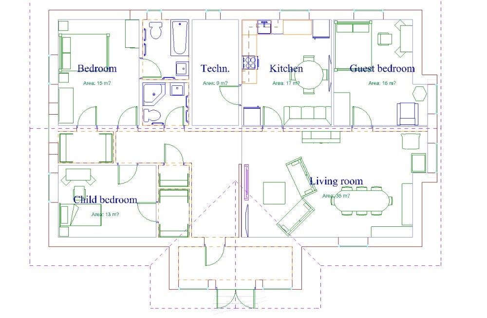

Iljas;
Второй дом себе когда-то в будущем построю именно с такой планировкой. Может и Вам подойдет?
сами рисовали? или есть ссылка? очень нравится, но мне надо несколько другое ((
Основная мысль отсюда www.archon.com.ua/proekt_doma...m49f9a108a8611
