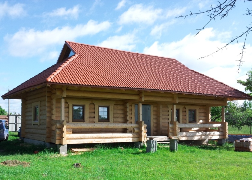

От власне і чудо;)
недаром я просила фото;), очень красивый дом и окружение...удачи:beer:

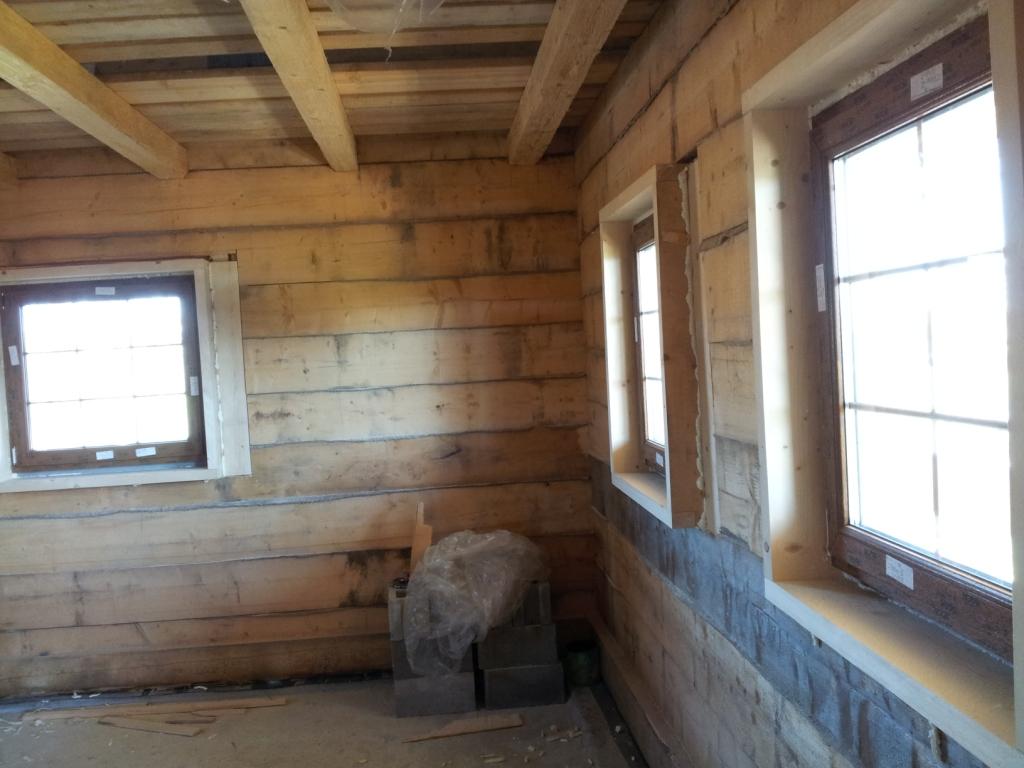

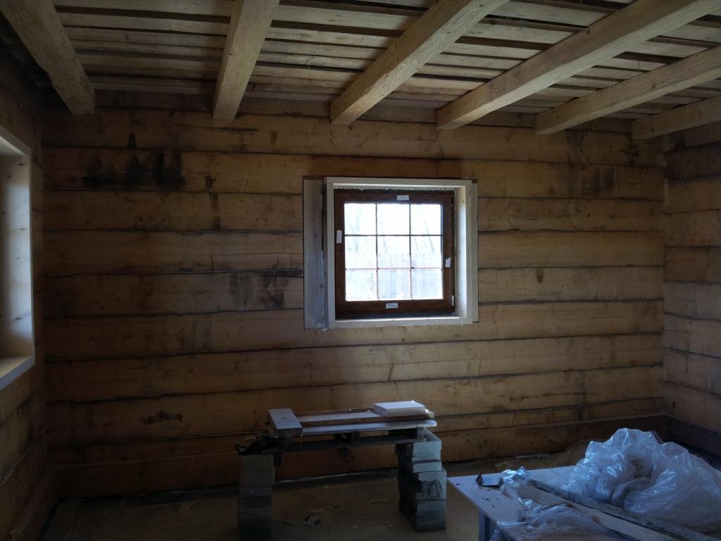

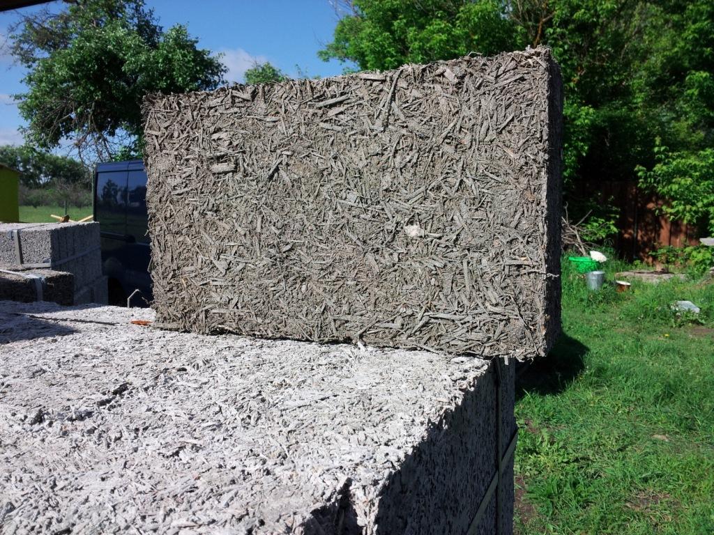

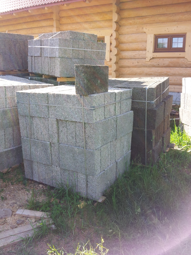

З середини мало спочатку бути "по давньому" глиняна штукатурка на ліску (дранку), але з врахуванням того, що хата "сідає", треба хоча б 2 роки на таке чекати. Але жити хочеться вже і не чекати 2 роки і варіантів було перелопачено безліч, як зробити так, щоб не холодно і стінам не заважало. В якійсь мірі вирішив поекспериментувати і зробити зсередини зовнішні незалежні стіни з арболітових блоків 10 см товщини (тирсобетон) а вже по них глиняна штукатурка, фальш-брус.

Добрався до нормального тирнету....
- Внутрішні стіни
- Арболіт

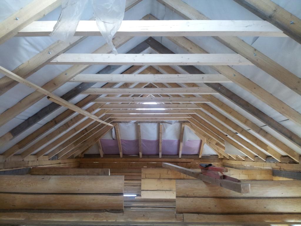

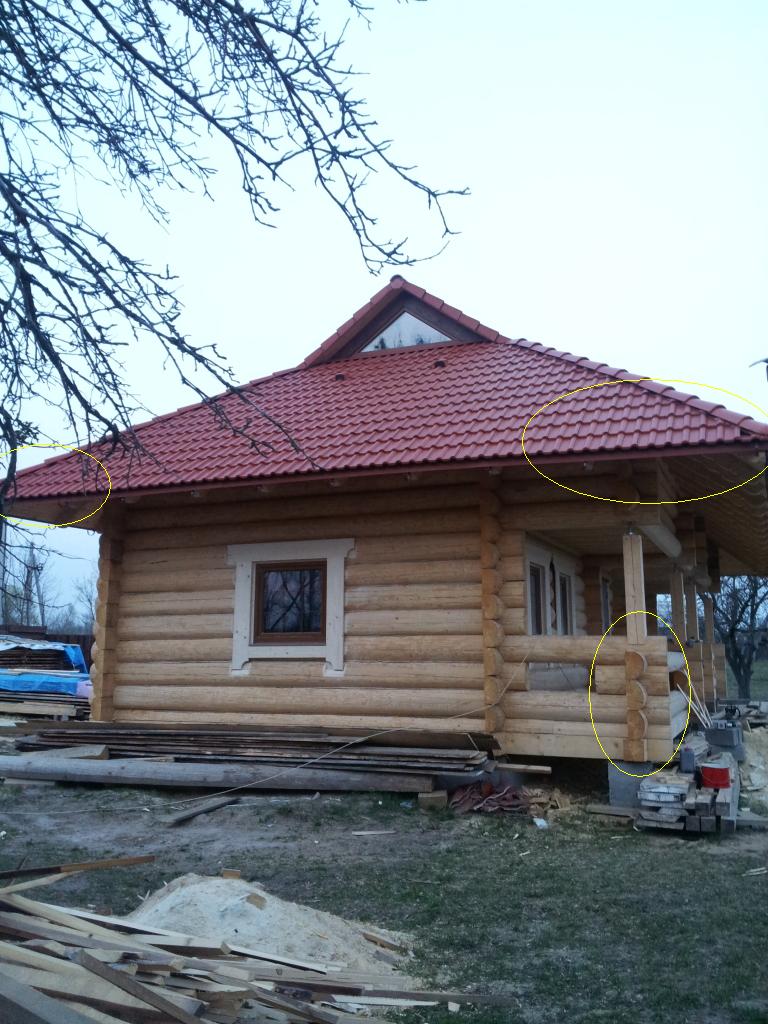

Жовтими кружками на даху я відмітив як "провисли" кутові стропила, при чому сам кутовий не надто провис, а ті, що біля нього з двох сторін добряче. Бочина в першу чергу моїх гастербайтерів, що відразу не поставили "кобилки" і не вперли їх в стіну, і сказали "та витримає все, чьо ти ачькуєш, Слаік" :-) Там виходить що кутові стропила "на вулиці" більше ніж над хатою, тому і почався "ричаг" їх до низу. Тепер треба трохи піддомкратити і зробити "кобилки" по всіх стропилах.
Жовтим кружечком но куті ганку видно що він сідає швидше і більше ніж кут самої хати. Вина моя, бо в той час, коли забирав ліс, не провірив до кінця, де мої 7-ми метрові плениці, які мали виходити аж на ганок. Прийшлося ліпити з того що було, і ганок, по суті, достикували до хати. Зате на верхній обв'язці він перев'язаний так як треба.

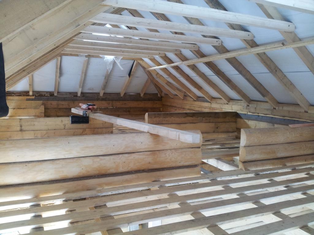

Другий поверх. На стіни якого не вистачило дерева, тепер треба доробляти, але вже під дахом. Думаю може навіть каркасні зваяю і не буду доводити з дерева, а може і ні, ще не дойшов до остаточної згоди з пофігістом і педантом які сидять в мені :)

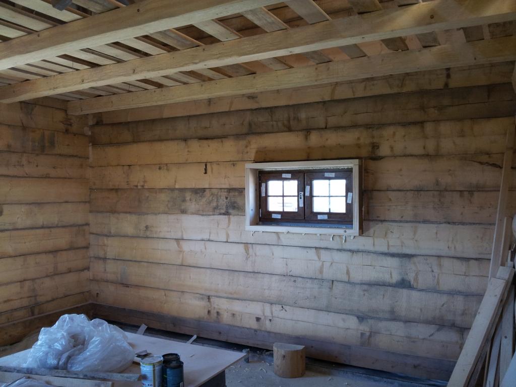

Віконні коробки робив відразу по розмірах які будуть "грати" з 10-ти сантиметровим блоком зсередини. А в одній кімнаті навіть на 15 см виступають, бо поверх блоку буде фальш брус. Другий поверх увесь утеплятиметься мною не любимою базальтовою ватою (інших більш дешевих і водночас екологічних матеріалів поки не знайшов) і зашиватиметься дошкою, необрізною, брутальною, красивою :)

Как-то тонковато... Стропила... Ведь на них лежит черепица... Натуральная... А если наметет снега... Как в марте 2013...

Дуже зараз красиві стіни із середини. Жалко такі закривати.:( але треба, бо тонкі занадто.
Косяки твої - то таке... "виробничий процесс" :D. усе рішається. Якщо маєш час та натхнення можна і кут ганку чуток піддомкратити. все там будет гут - якщо кутова колонна фундаменту моцна достатньо.
Коробки на вікна і сама форма вікон - дуже класні. не малі, не великі. ближче до квадрату. Файно є! :beer:
проте, чи не замало ти дав зазору на усадку над вікнами. так по картинці маєшь сантИметрів з чотири-п"ять. це тобі на 4 колоди усістися. може бути в притик.
А свій тирсо бетон ти б з двору прибрав до середини. розкисне надворі.

Стропила 150х100, крок 80 між центрами. Як казали мої хлопці "танком можна їздити" :) Я придивлявся, облазив все навколо, вроді не прогнулися. Тим більше зима цього року теж нічого так була. Витримали! Хоча погоджуюся, треба більші. Другий раз ставив би 200х100 чи 200х80.
танком їздити - это не цифра. и размер 150*100 не подойдет. нужно укрепить стропила. оптимальный размер - 200*75. сейчас нет времени просчитать, но уверен - никак не 150 аж на 100!
