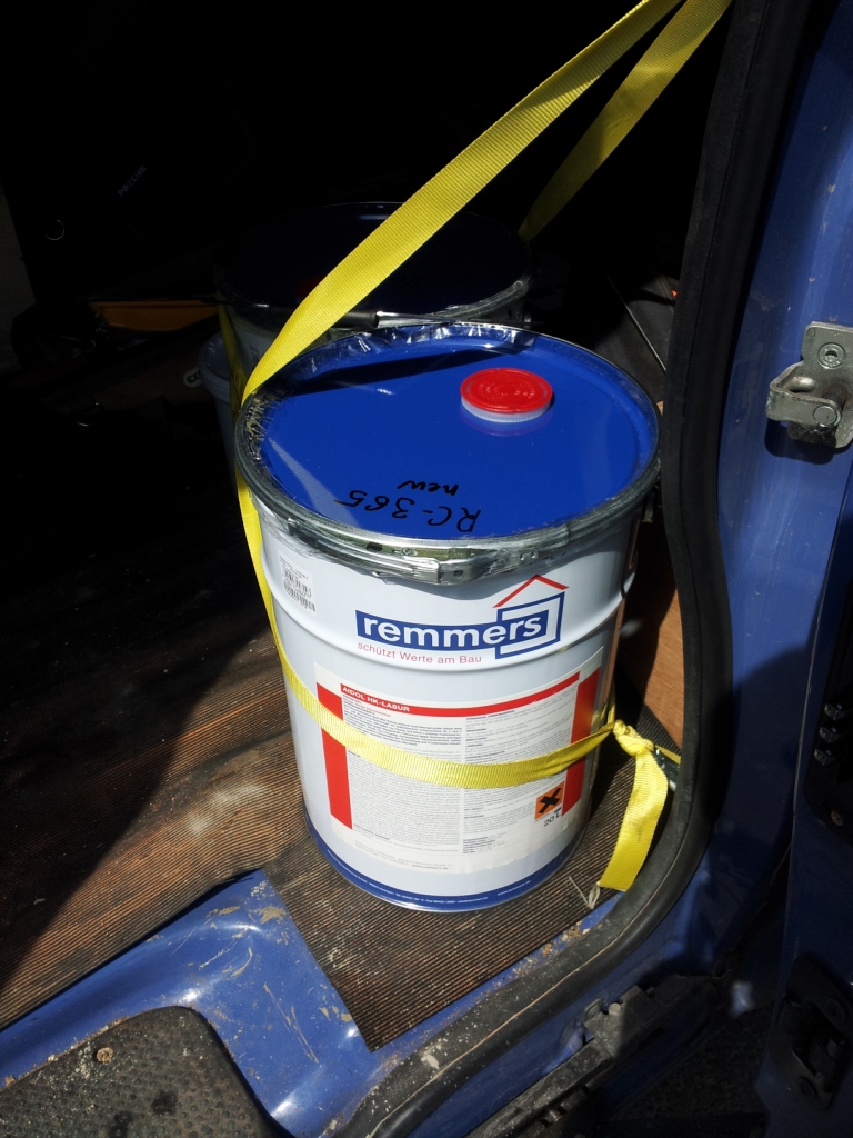

Ось таке я годину тому придбав.... з 3% знижкою Ж-) :D
Я також таким фарбував в один прохід, завтра можливо закину фото, хоча поганеньке вечірнє фото є у моїй "стройке"...
