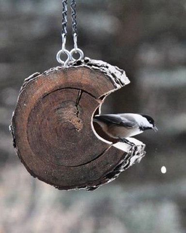

Это кормушка. гнездо они в таком не совьют.
Но красиво!
да, кормушка в этностиле..гнездо можно, но нужно не на цепях. а к дереву прикрепить ;)аки скворечник
patrik4ua, это фотошоп. :D
Если лошади её и сдвинут с места, то она будет полностью не управляемой.
