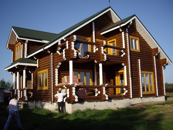

Интересно. Что за герметик? Куда в Донецке можно подъехать посмотреть на результат?
дом находиться За Великоанадольским лесом вдоль дороги, если есть интерес ....а герметик ремерсовский ,брали в цвет краски (коричневый) позже будем обрабатывать дом внутри тем же герметиком но другой цвет ....

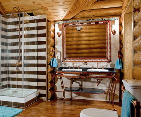

Я не о том речь веду. Для меня важно не столько то, как он будет смотреться, а то, как на дерево будут лететь брызги из душа, стекать конденсат и т.д.
вот фото из моей папки понравившегося.. здесь и дом смешанного типа, и фото ванной с душевой кабиной.

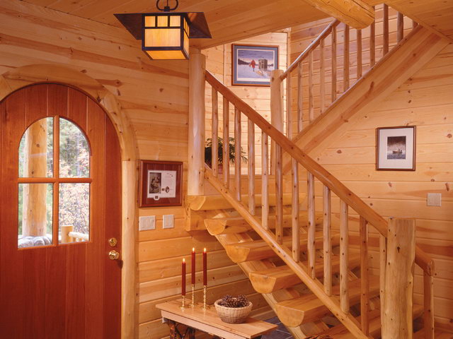

а такие делаете? какова их цена? какое дерево? (больше интересуют именно ступеньки- полубревнышки)

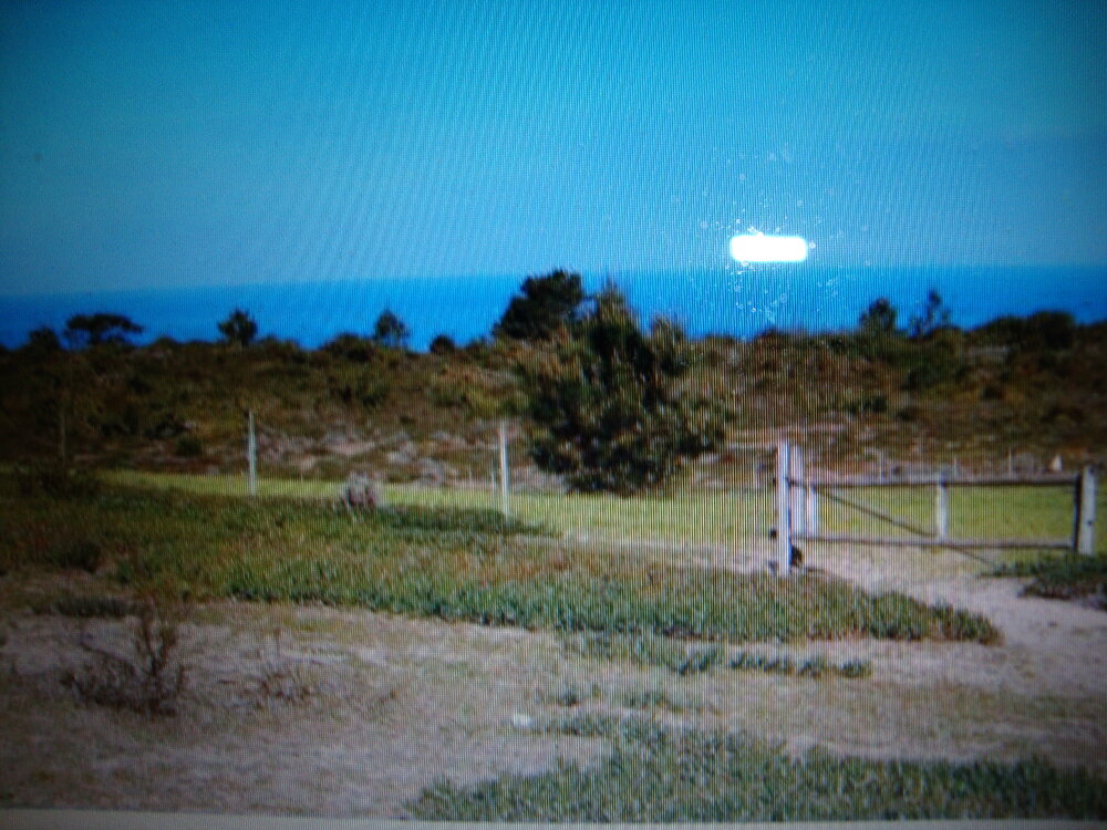

а теперь вопрос: кто скажет как поведут себя бревна ( в момент сущки) на берегу океана, где зимняя температура +10, а летом средняя +30-38 градусов?
Планируем цоколь монолитный, а потом поставить 2 этажа из кругляка. Но если "зимний лес" начинается с октября, то к нам сруб может попасть минимум в конце декабря, когда у нас + 10 ( до конца февраля), потмо будет подниматься и в июне - уже где-то +25-30.
Как будет вести себя сруб? ( в общем)
ведь так хочется такую красоту...(еще не остановились окончательно ), зато участок выбрали :D (2 последних файла)

Бревна поведут себя абсолютно нормально, но лес нужно брать не октябрьский, а примерно второй части января. Здесь много нюансов... Например: если правильно срубить бревна по времени, то их можно не обрабатывать антисептиками.... и т.д и т.п..8-)
спасибо. на антисептиках не будем экономить. Но следующий вопрос: при средне -январской рубке сруб может прибыть в Португалию не раньше апреля месяца.(месяц - на доставку к площадке, месяц- на конструирование и месяц-полтора - на котейнерную доставку)или в конце марта- если доставлять лесовозом. В это время температура воздуха уже +25-30 градусов ( может,конечно, похолодать как в прошлом году до +15, но это пока редкая аномалия) и будет плавно повышаться до +35/38 в июле-августе. Не будет это слишком стрессово для бревен? не начнут они трещать в увеличенном темпе и размере?
Хотя у нас еще очень много времени( разрешение на строительство можно ждать от 1 до 3 лет - оособенно на прибрежной зоне), но лучше подготовиться заранее.
