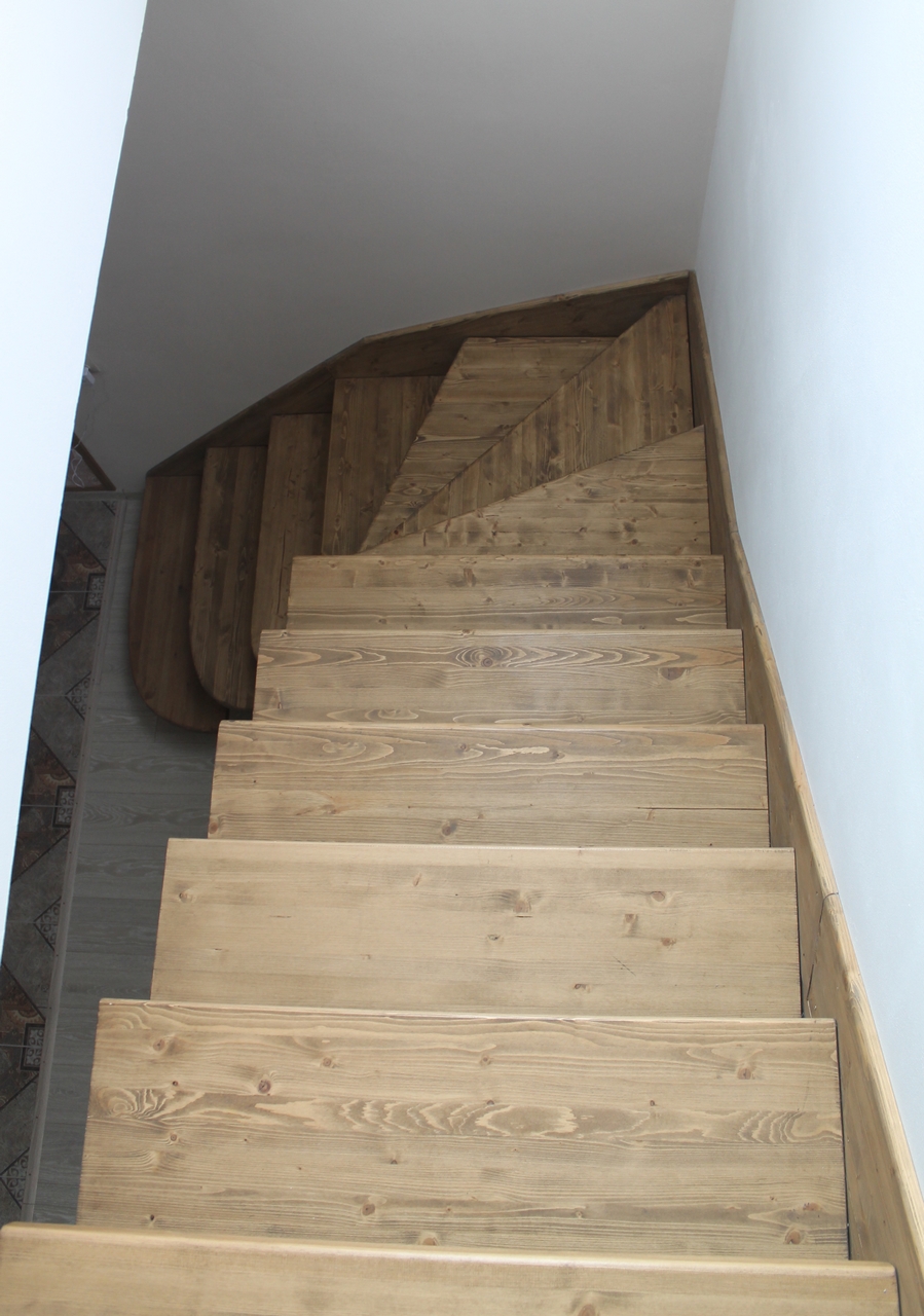

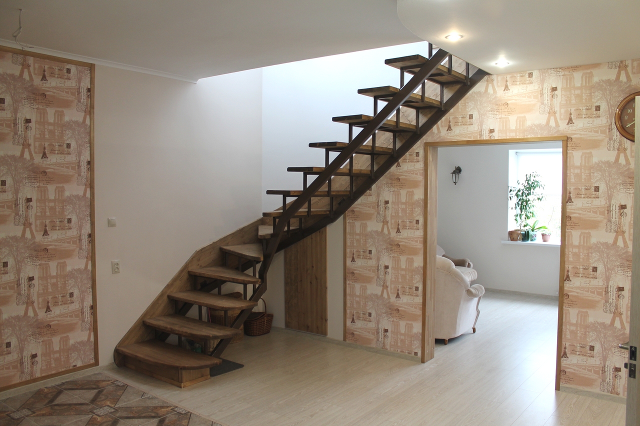

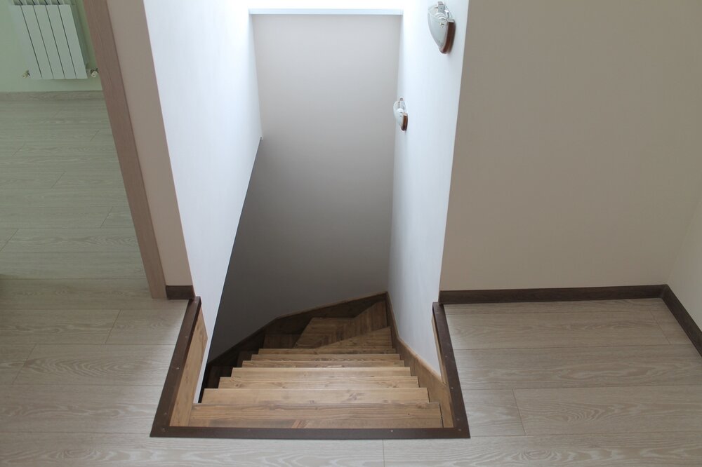

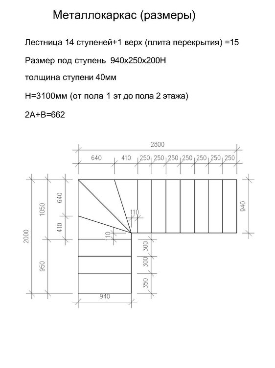

Закончил лесенку в своем новом доме.
Металлокаркас сделали точно по моим чертежам, остальное делал сам.
Оказалось ничего особо трудного нет, главное делать не спеша.
Ошибся только с начальным дизайном, хотел делать "закрытую лестницу" с подступенками, но уже при монтаже понял, что открытая выглядит лучше.
Материал степеней - сосна. Покрытие - после долгих проб и выкрасок образцов выбрал "Текстурол", цвет "Орех" - пропитка хорошая, но очень требовательная к качеству шлифовки.

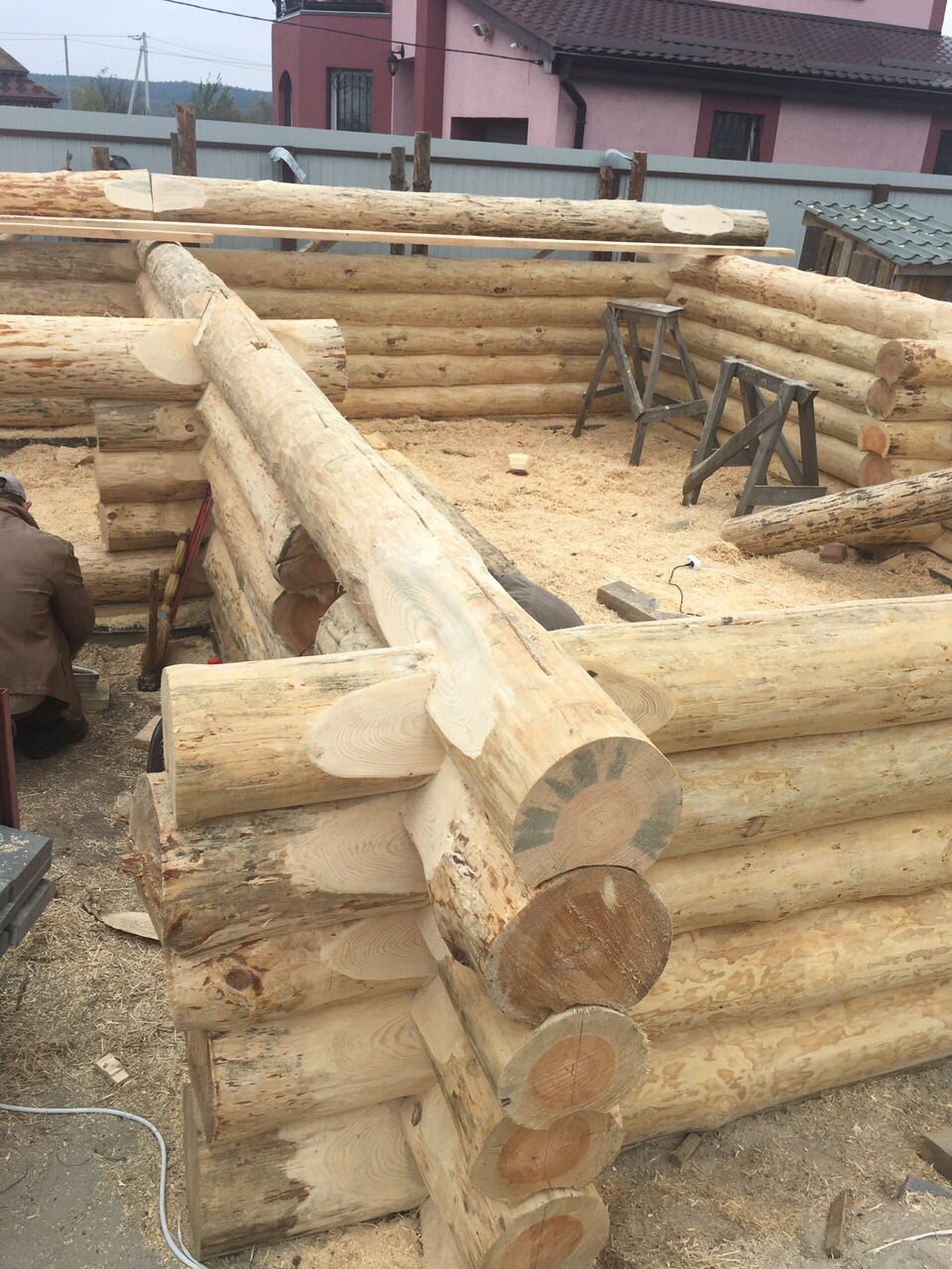

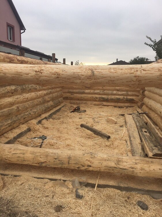

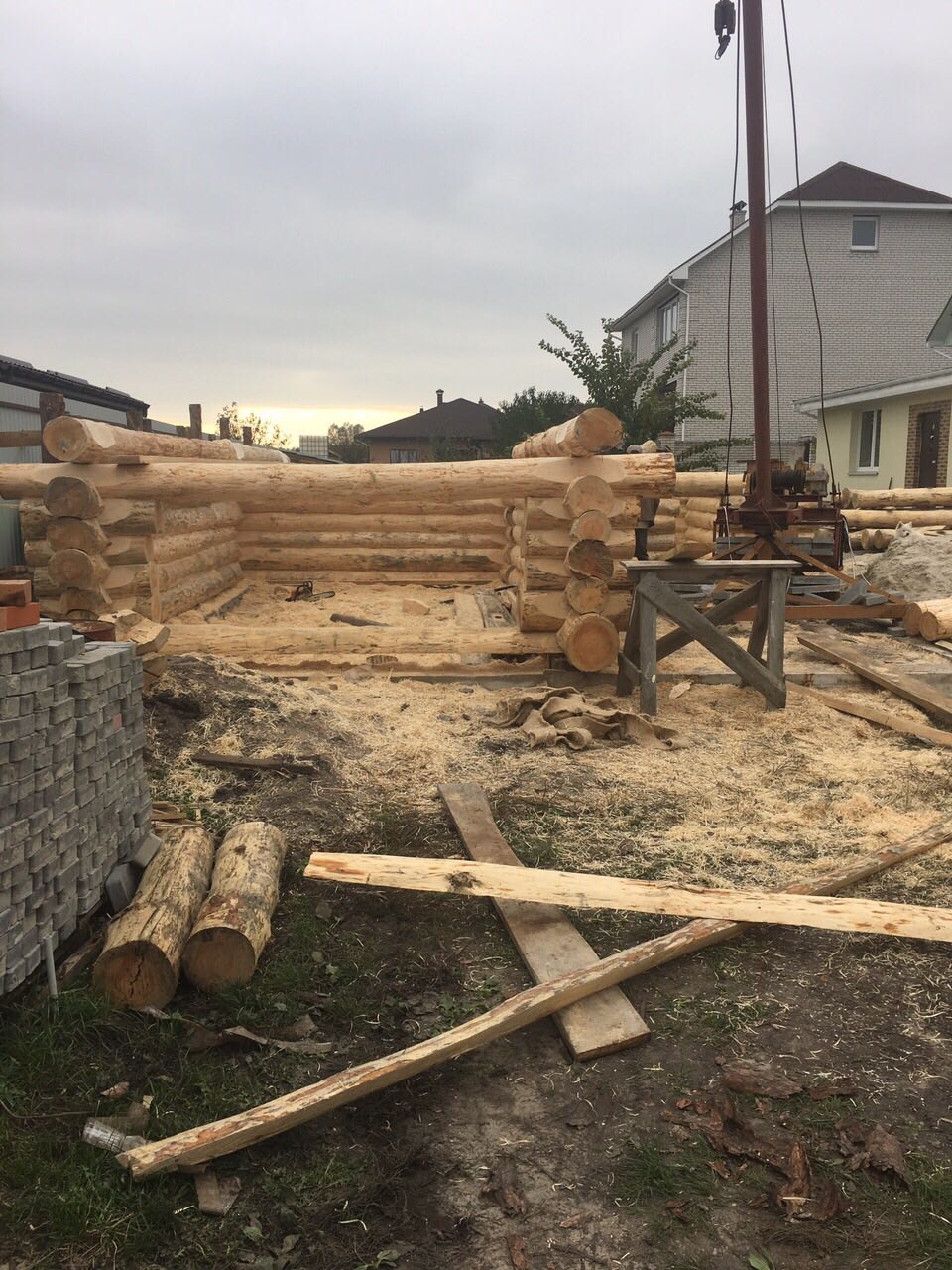

тоже отмечусь, начал строительство бани с гаражом в диком срубе из 300 бревна. Пока в таком виде

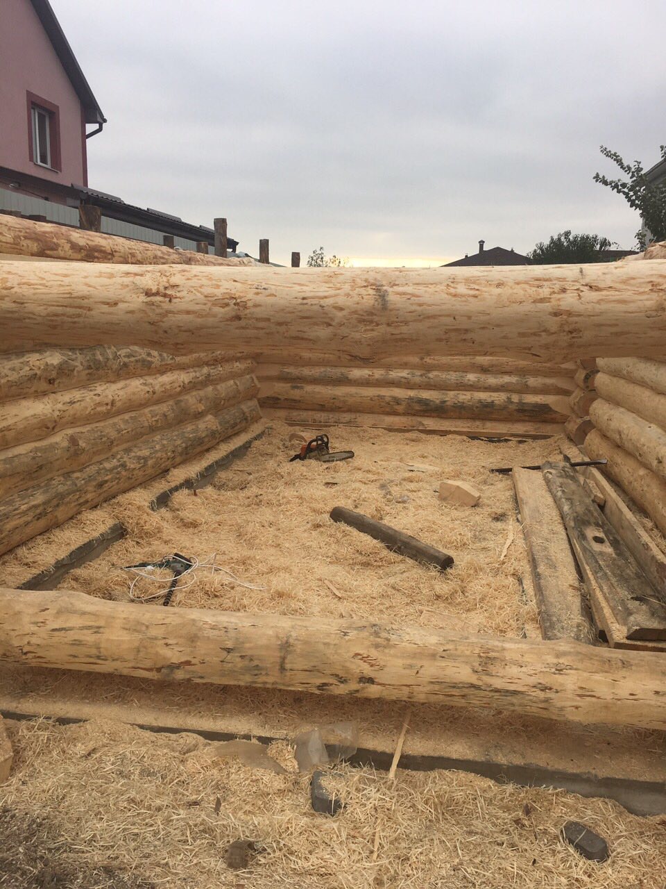

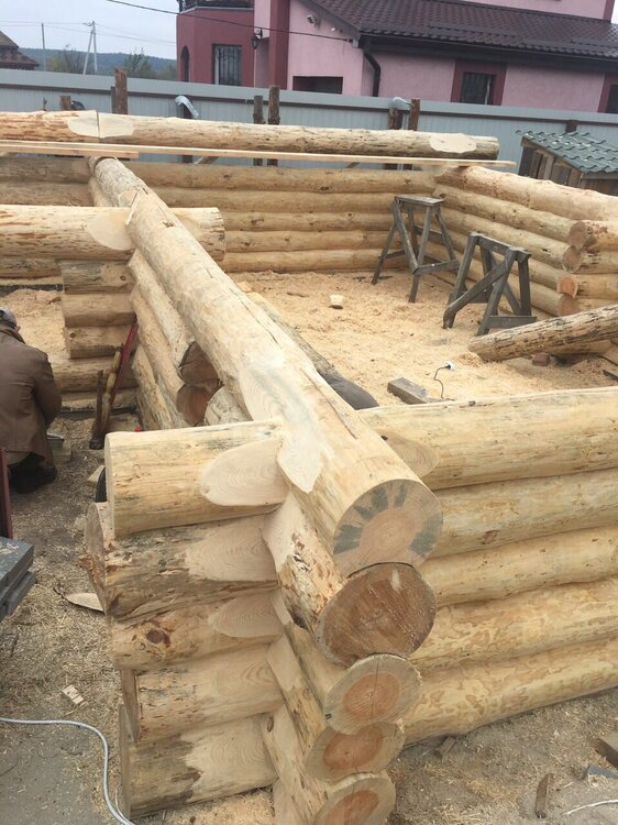

О лиственнице.
Сейчас изготавливаем сруб 12х12 из 12 метровой лиственницы.
Очень твердая, цепи тупятся быстро. Запах, разумеется, божественный, цвет - прекрасен. Единственная проблема, на мой взгляд - карманы с живицей. Потеки по срубу просто жесть. На лиственнице Венеция стоит.

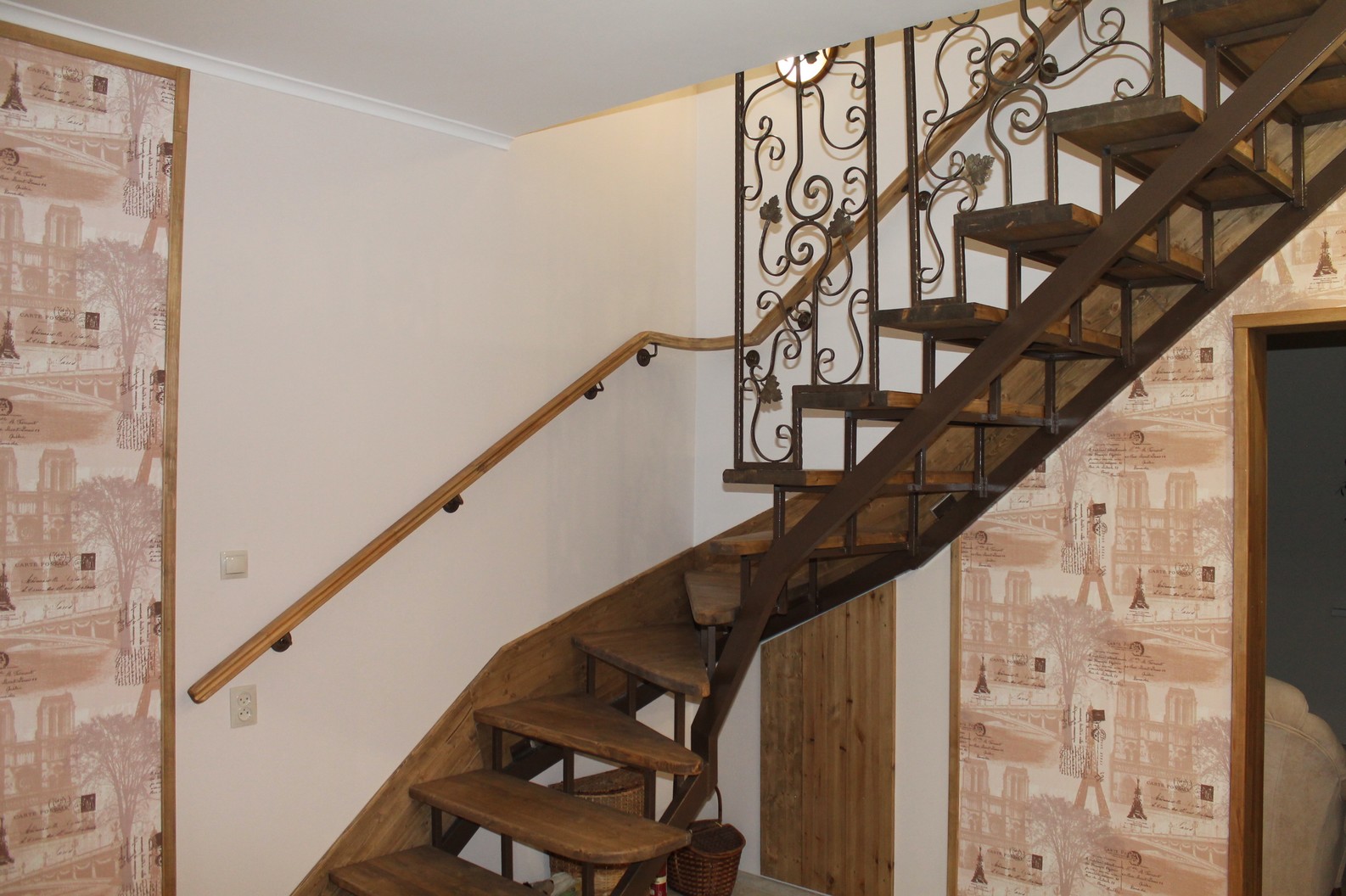

Закончил лесенку в своем новом доме.]
Ходить планируете "по стеночке", или все-таки перила - в перспективе?
Перила делать начал, раньше было нельзя - мебель и сантехнику на 2-й этаж иначе не внесешь....
Поскольку крупногабарит наверху и в будущем весьма вероятен, после долгого "курения" решил сделать "быстросъемное" кованное секционное ограждение.
Как сделаю, может выложу результат, если не позабуду.

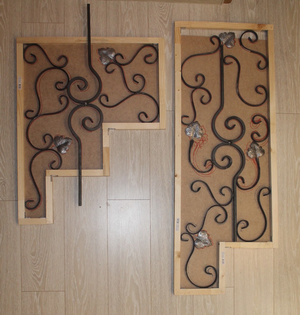

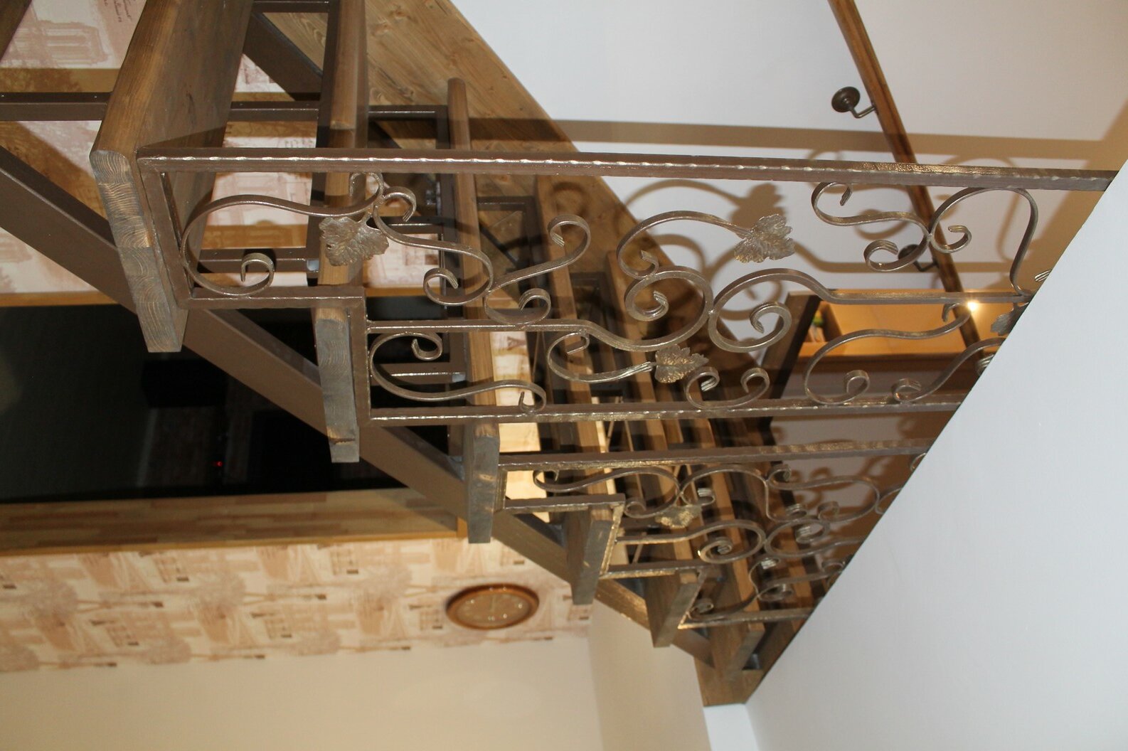

Закончил перила и ограждение. Все материалы куплены в Леруа.
Кованное ограждение для меня дело новое, поэтому подошел к делу не спеша.
Сначала сделал деревянный шаблон из реек 1:1 и разместил на нем все кованные элементы по своему вкусу.
Вес каждой секции получился не более 5 кг.
Установил ограждения так, чтобы их можно было при необходимости легко снять.
Перила (сосна) установил по стене. (Поворотный элемент кстати весьма некачественный, хотя выбирал долго). Бук конечно по качеству намного выше, но разница в цене в 5 раз :o, на мой взгляд совсем неадекватна.
Крепежные элементы все в том же Леруа.
Сначала крепил на 6 элементов, оказалось маловато. Добавил еще 3.
Для высокой прочности ("каменные перила") нужно крепить с шагом 600-700мм + крепления в поворотах.

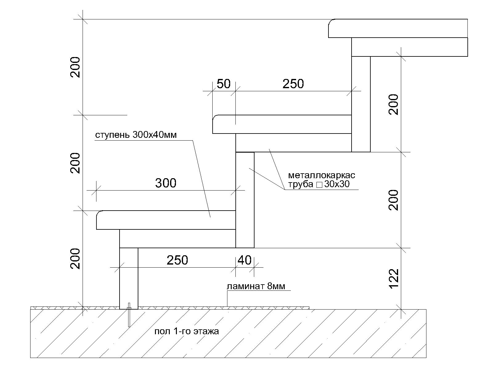

А какая получилась высота подступенка и ширина проступи.
Удобно ли ходить?
Удобно ли ходить?
Ходить действительно очень удобно ) Лестницу при ходьбе как бы вообще не замечаешь.
Высота/ширина ступени 200/300мм. Идеальным лично я считаю 180/300, но здесь так не получилось из-за размеров проема в перекрытии.
Интересный момент: самые нижние 3 ступени (забежные) я сделал шире остальных и это оказалось очень удобно. Дело в том, что к концу лестницы, спускающийся вниз человек, поневоле как-бы ускоряет шаги ( а мальчишки так и вовсе сбегают бегом) и широкие ступени здесь очень кстати.

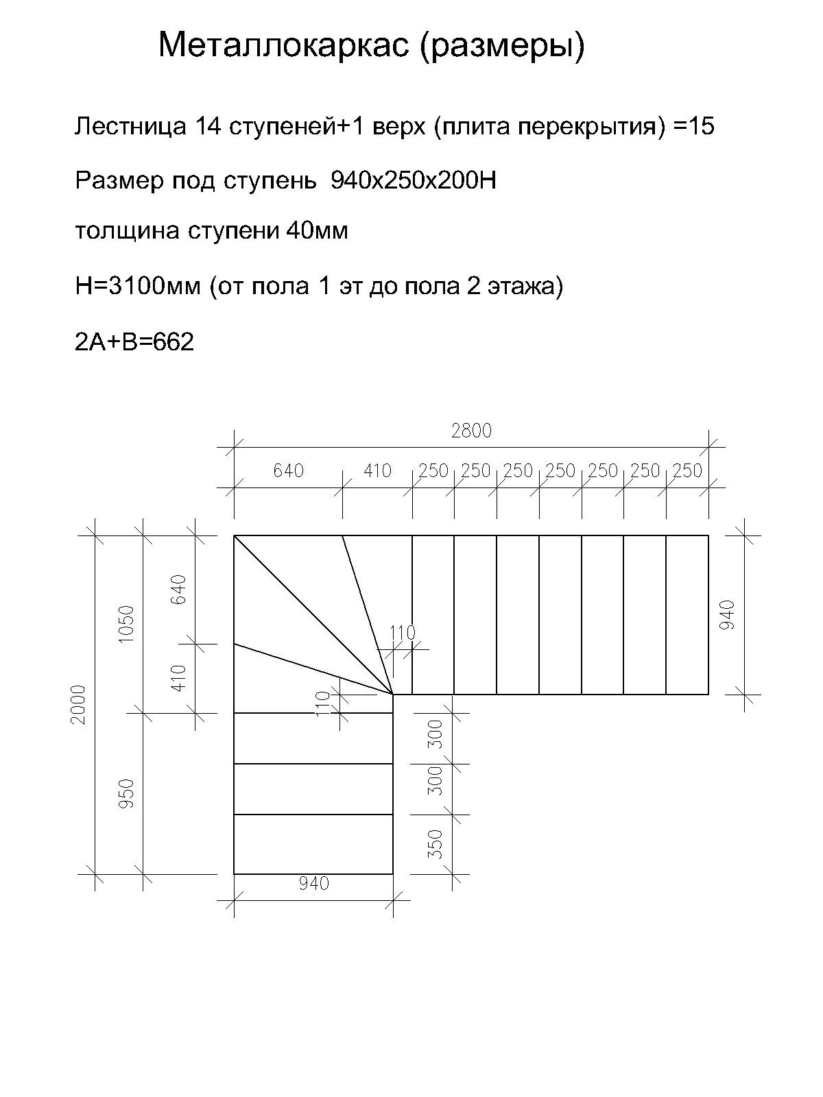

Можете поделиться чертежом? И во сколько обошелся каркас?
Нашел задание, которое готовил монтажникам на металлокаркас, в принципе все размеры есть, для монтажников этого оказалось достаточно.
Каркас привезли из 3-х частей (забежные ступени, поворотная часть, прямой марш). Установили и сварили на месте .
Каркас обычно делают несколько уже чем ступени (940мм для ступеней 1000), чтобы осталось место для крепления ограждений.
Цена без окраски 540$. Считаю, это довольно дешево, за полностью готовую лестницу просили минимум 2200$.
