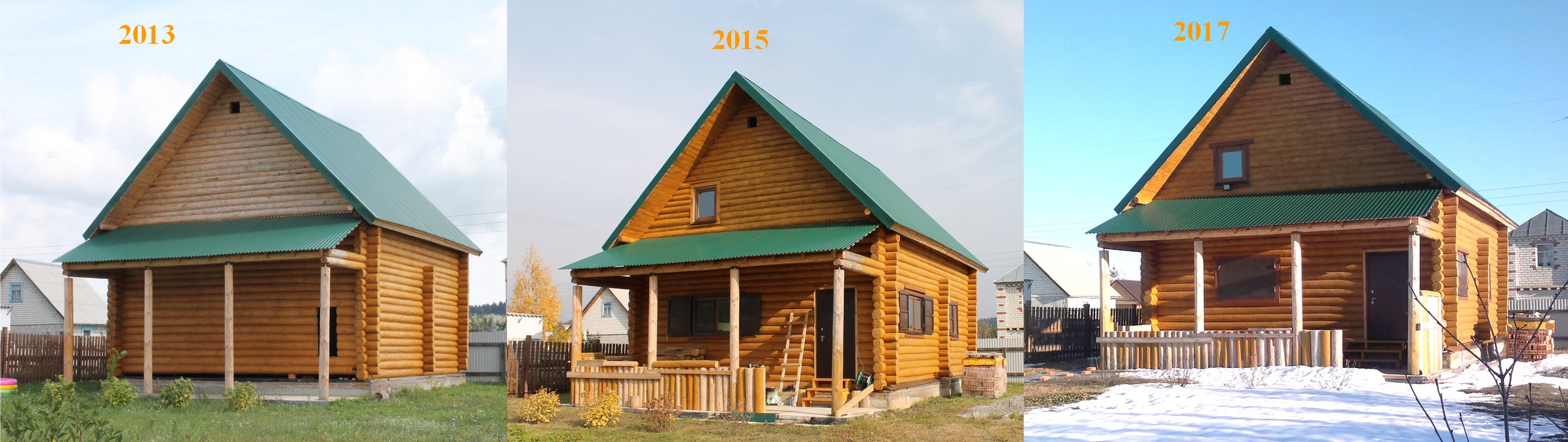

Если свесы большие, Солнца нет прямого, покрашено по сухому и по грунтовке - то лет 10 простоит - легко. а то и все 20.
Слава у тебя много деревьев,солнце мало проходит-эьо большой плюс.Краска тоже темная.А вот дом в медовом цвете на третий год уже требует обновления...Человек предупрежден,что в следующем году придется перешлифовку делать...
...А вот дом в медовом цвете на третий год уже требует обновления...Человек предупрежден,что в следующем году придется перешлифовку делать...

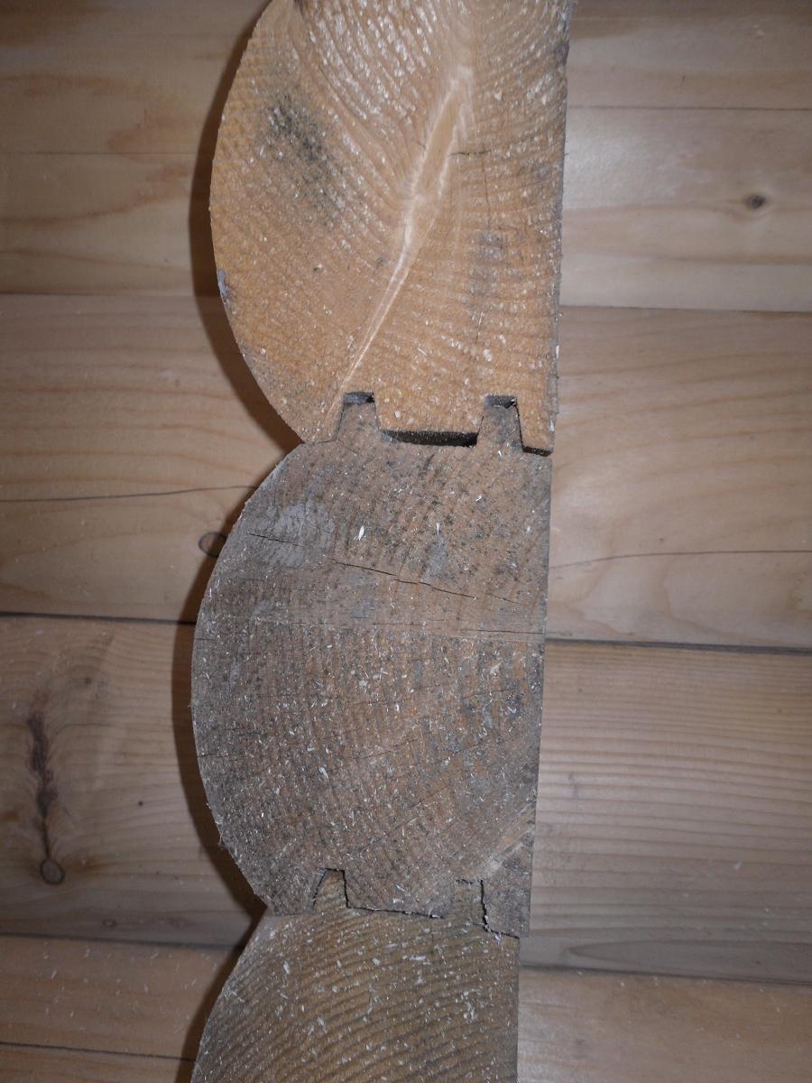

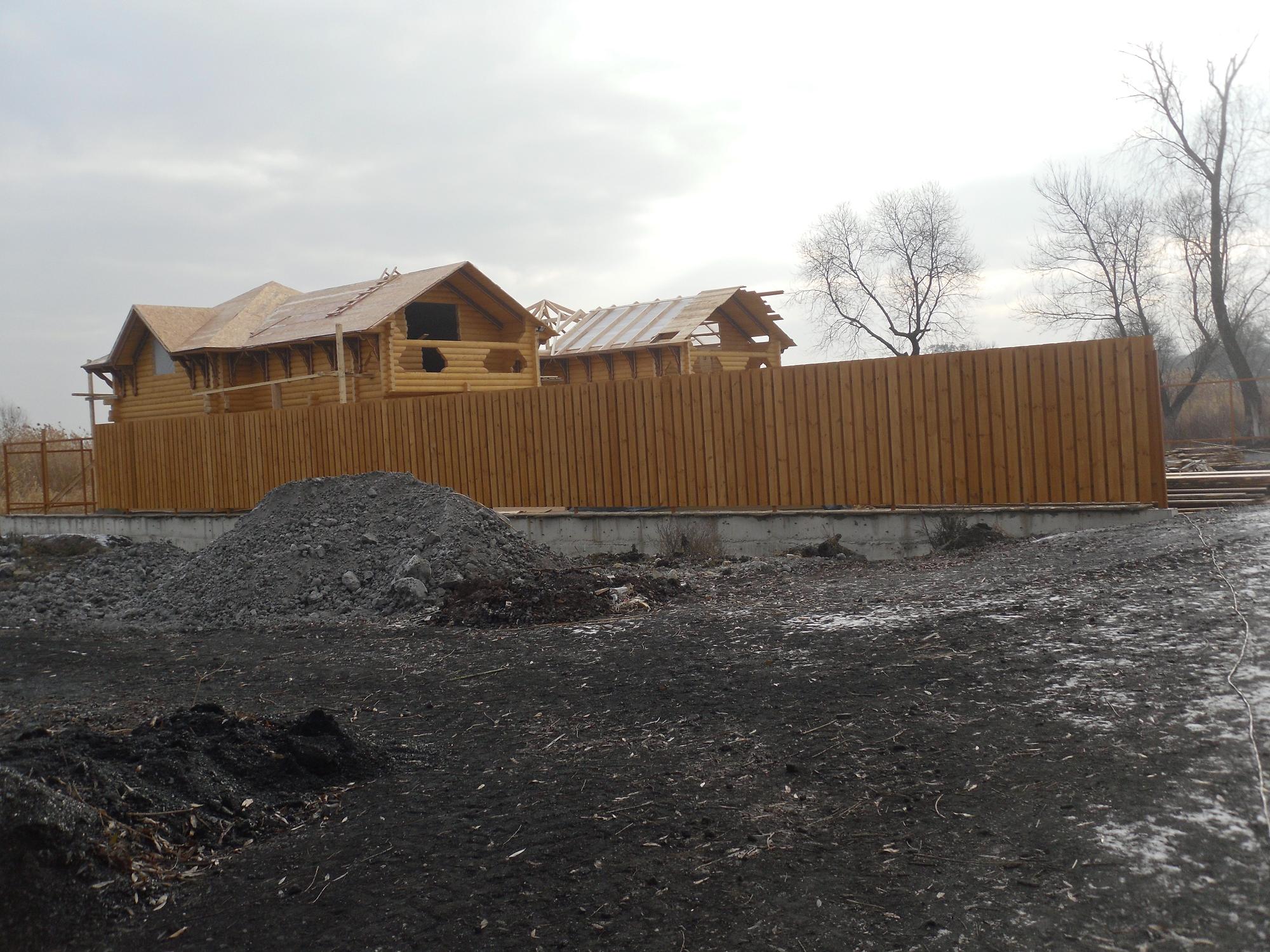

Доброго дня коллеги! Долгое время интересуясь различными стилями деревянного домостроительства, пришел к тому, что чисто эстетически больше всего нравится польский стиль постройки из полубревен (плиниць) с широкими свесами, резьбой, гонтом на крыше (много ярких домов в этом стиле в Закопане и окрестностях). Встречал подобные исполнения деревянных построек и в Карпатах (в полбревна), но как-то они все равно не дотягивают до Гуральского стииля, или просто не дожили до наших дней... Не подскажите, строит ли кто из адекватных исполнителей в Украине в подобном стиле? Буду благодарен за ссылки, если кто-то натыкался на сайты с подобными объектами зодчества :-)
Собственно то, о чем говорю:
Если что-то подобное уже обсуждалось раньше, прошу не пинать, все 350 страниц темы не осилил)

Строят бригады с Закарпатья, нужно в той стороне искать. Встречал такие строения из смереки. Но как по мне, это полусруб, толщина по стыку 7см. Помещения внутри утеплены рулонным утеплителем типа урса 50мм и зашиты доской. Может оно конечно модно и красиво и я в этом ничего не понимаю, но как по мне развод клиента на бабло.

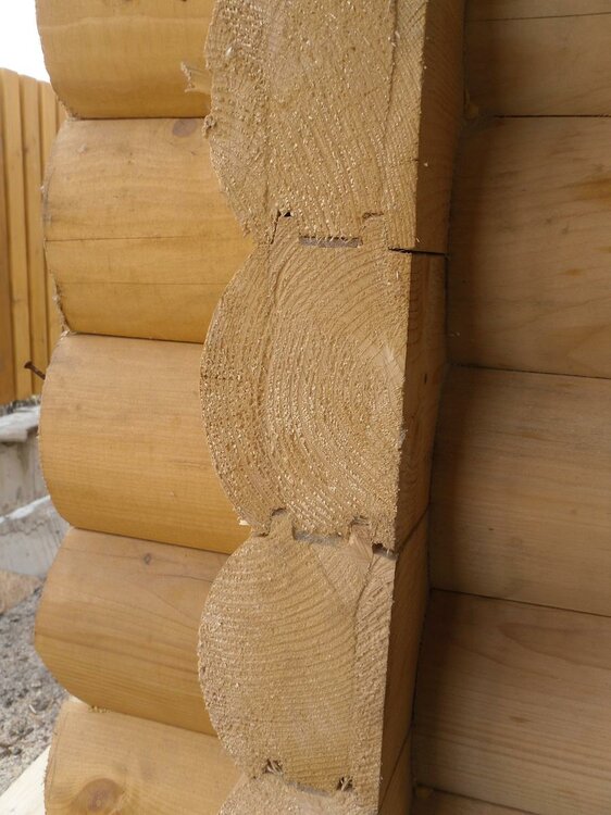

Александр, наверное вы имеете в виду такое исполнение (в разрезе):
Тут наверное зависит от толщины колод, которые идут на постройку стен. Более тонкие требуют утепления, а толстые могут и не утепляться изнутри и имеют вид, как стены из лафета.
Кстати, опять-таки, встречал, что закарпатские умельцы вместо рулонного утеплителя использовали какую-то экологичную смесь из песка, опилок, гашеной извести и еще чего-то там собственного приготовления) Но их след и контакты где-то потерялись...

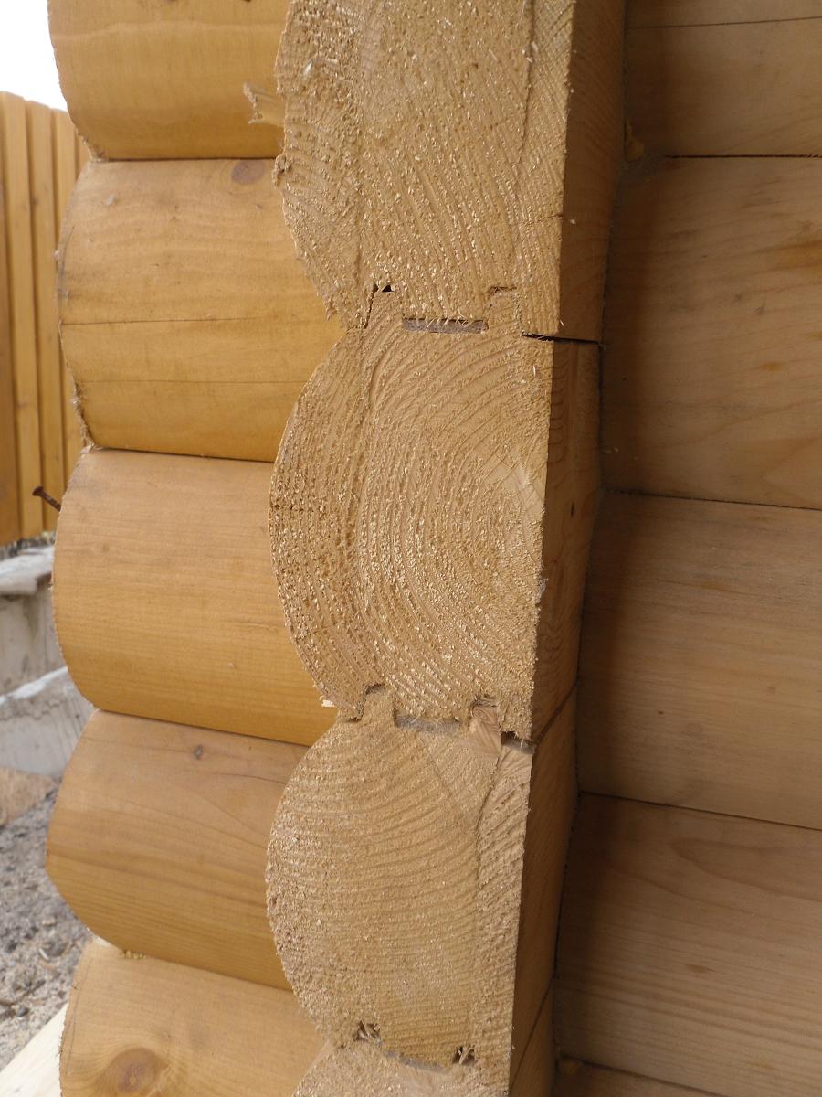

Я имел в виду вот это

Дешевле будет из Польши привезти срубовой комплект + мастеров, которые его здесь соберут. ИМХО.

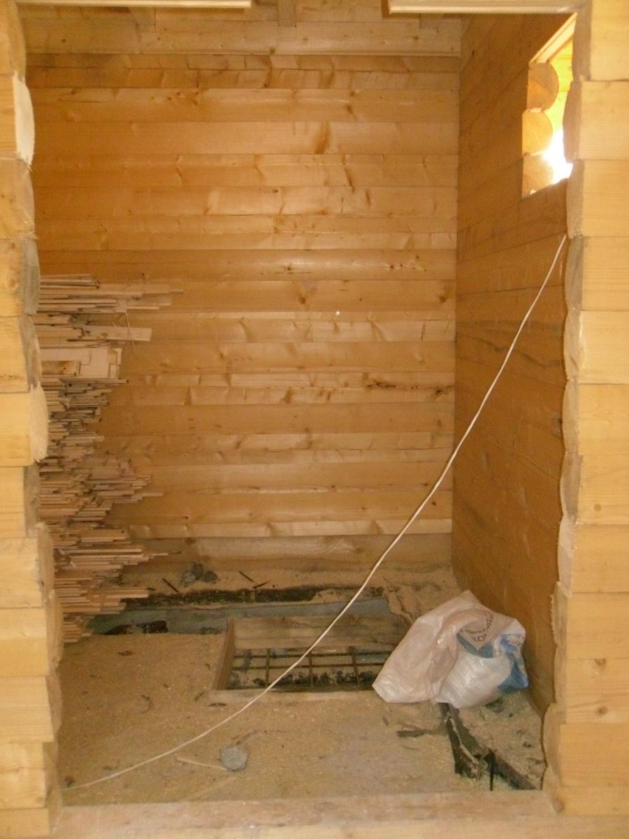

Уважаемые, подскажите пожалуйста следующее.
Есть сруб из оцилиндровки. Уже герметизированы стыки.
Но в конопачен.
В парной хочу произвести конопатку. Как правильно убрать герметик, проконопатить и герметизировать вновь?
