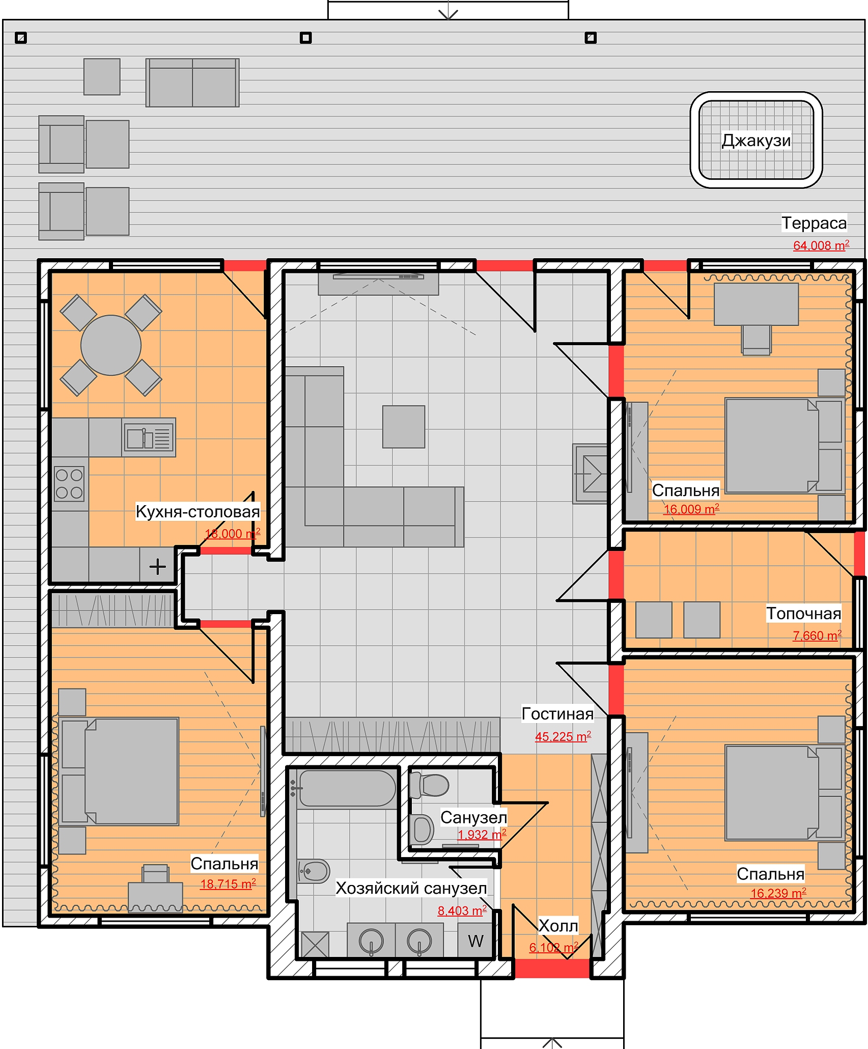

немного свежих фото из именно такой конструкции:)
Оч. красиво. Нравится. :good: Особенно крыша :)
У меня вопрос, там на некоторых фотографиях - дом, комбинированный в _горизонтальной_ плоскости? Или он весь деревянный, и снаружи частично оштукатурен?
центральная часть(на плане видно)из кирпича и оштукатурена
Расскажите, если это не фирменный секрет, как выполнялась стыковка кирпичных и деревянных стен? Я правильно понимаю, что при использовании клееного бруса усадка мизерна, либо отсутствует вовсе?
в наших домах усадка отсутствует полностью.а стыковка -через деформационный шов(четверть с одной и с другой стороны и-саморасширяющаяся оконная лента
