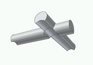

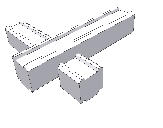

погуглил, но так и не понял что это такое :(
3.4 По типам конструкций угловые соединения подразделяют на предназначенные:
для бревенчатых стен с соединением с остатком:
- соединение в «чашку»
- соединение в «обло» (с замочным пазом)
это обычная нашенская чашка? угадал?
у меня при монтаже именно так:) зарезка чаши .... заставил Вас задуматся.... до этого думал что одно выплывает из другого "чаша и обло"....а подсказывают что не так все просто:D

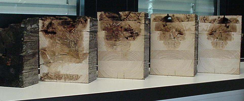

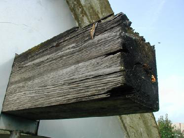

Чем конструкционный клей отличается от обычного ?
Смотрите фото 1.
Балка из пихты (нестойкого дерева). Без какой либо защиты. 20 лет. Под открытым небом.
Торец балки сгнил - клеевые швы держатся (фото 2). Тест на автоклаве пройден (через 20 лет!) .
Фото 3 - пример того, что могут вышеуказанные мною клеи.
Считаю, разница в 200 грн на кубе клееного бруса за счет клея - умеренная цена за душевное спокойствие.
