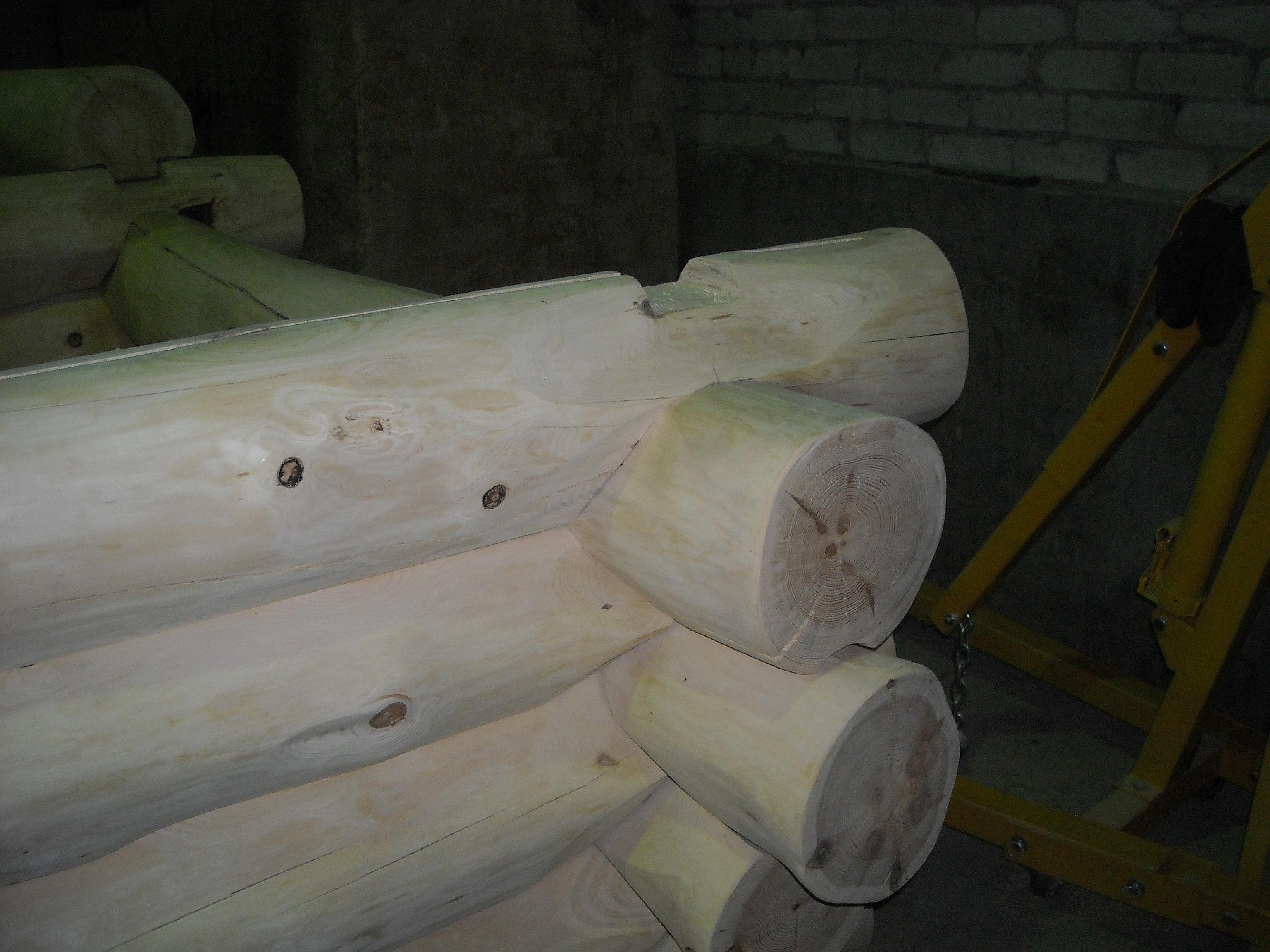

Есть варианты поинтереснее. Если б еще хорошо было видно венцы и размер зазоров и все там было ладненько, я точно заткнулась о качестве исполнения.
На мой взгляд работа сделана достаточно качественно. На фото www.stroimdom.com.ua/forum/attachment.php?attachmentid=137613&d=1317934613 хорошо видны венцы и нет никаких зазоров.
Да и цена приемлемая, если кому подходит планировка, вариант - супер.
Тем более вижу ещё и коренной шип сделан,что в Украине крайне редко.

Добрый день всем! Чтобы долго не заниматься цитированием, напишу всё общим текстом. Спасибо всем за понимание сложности самого процеса производства ручным способом, коренной шип (курдюк) действительно ОЧЕНЬ большая редкость, так как требует очень больших трудозатрат. Материал сруба - сосна, диаметр 22-36 см. На фото сруб кажеться зеленоватым из-за того что ангар освещают лампы дневного света. Цена на сруб не столь высока, как для ручной работы, обусловленая тем, что сруб этот остановил процесс производства, вся территория уже завалена окорованым лесом для следующих домов, а ангар всё ещё занят :(
