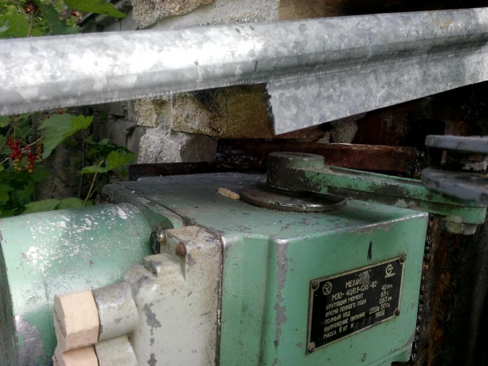

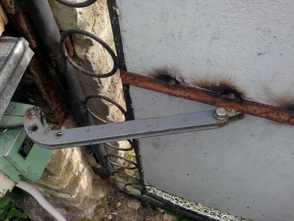

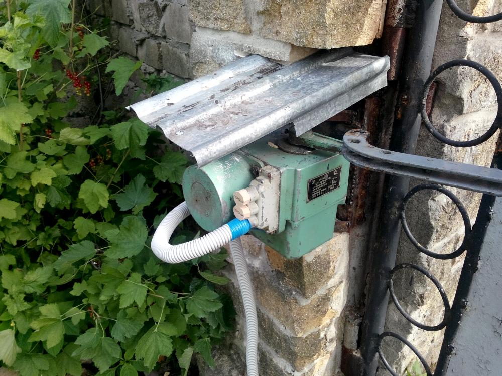

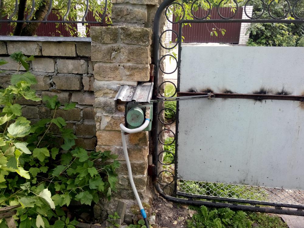

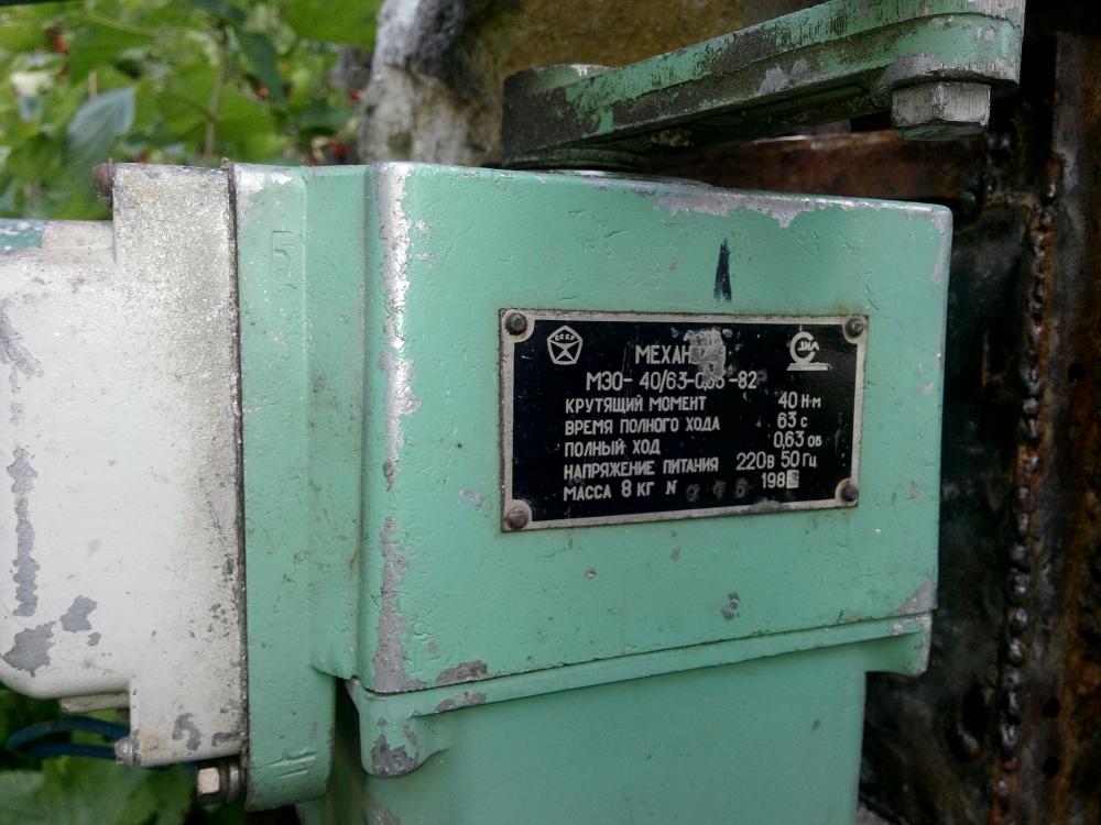

Доброго времени суток.
Так же использовал МЭО 40/63, прикупил у китайцев коммандер на 4 канала с двумя пультами, радиус действия 300-400м (20 у.е.).
Схему собрал на 2 магнитных пускателях, в качестве концевиков крайних положений использовал концевики, встроенные в самом МЭО.
Пока вот так, ещё нужно облагородить.
отлично. можно патентовать )))
