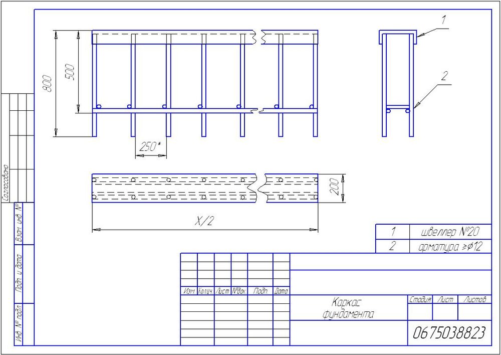

ворота делал сам 4 года назад , работают отлично!
Брал квадратную трубу 60*60 как направляющую с трубы 40*20
сварил каркас , после втрубе болгаркой вырезал паз 1см ( Роботы менут 20) . В качестве роликов в низу взял 8почипников от подвесного жигулей (размер точно под трубу подходит, и еще лет 10 будут в любом автомагазине) Дальше из железа 8мм толщины сделал две качалки . Кому интересно могу дать чертежи качалок ,назаводе виточил 4 оси под почипник иворота готовы. Работы на два дня!
Стоимость в3 раза дешевле а надежность в2раза выше .
Не снег не лед им не помеха . Короче если интересно дам все сохранившиеся чертежию
На щет автоматики . Какие 500 -600 евро . Главное найти двигатель средуктором мощьностю 200-400 ват дальше автомобильная сигнализация за 30$ трансформатор на 12 вольт и пара релюшек автомобильних вот и вся автоматика Работает надежно .

Чертежи в АUTOCAD 6
напеши письмо на leonid_klen@ukr.net и я вишлю чертеж
или подедь в Васильков
Ато сбросить в форум я незнаю как
мой тел 80674660661
Помогу чем смогу БЕСПЛАТНО

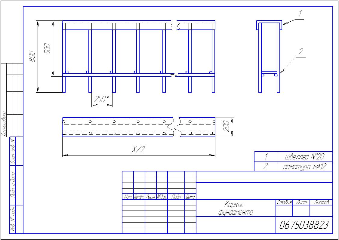

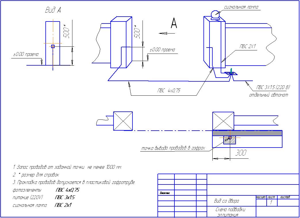

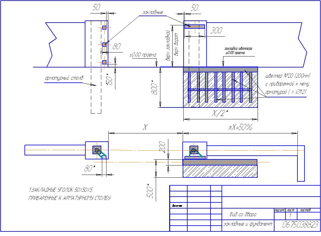

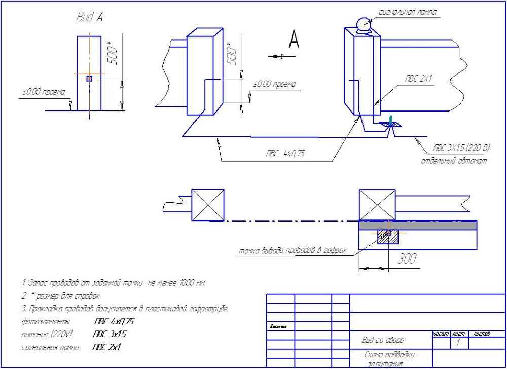

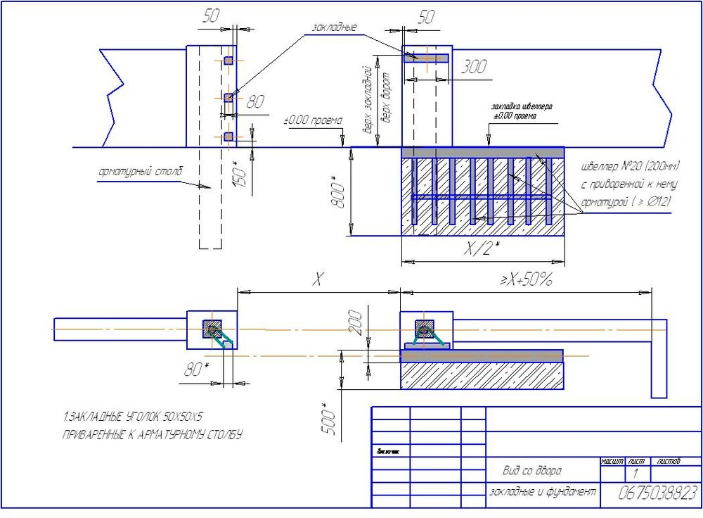

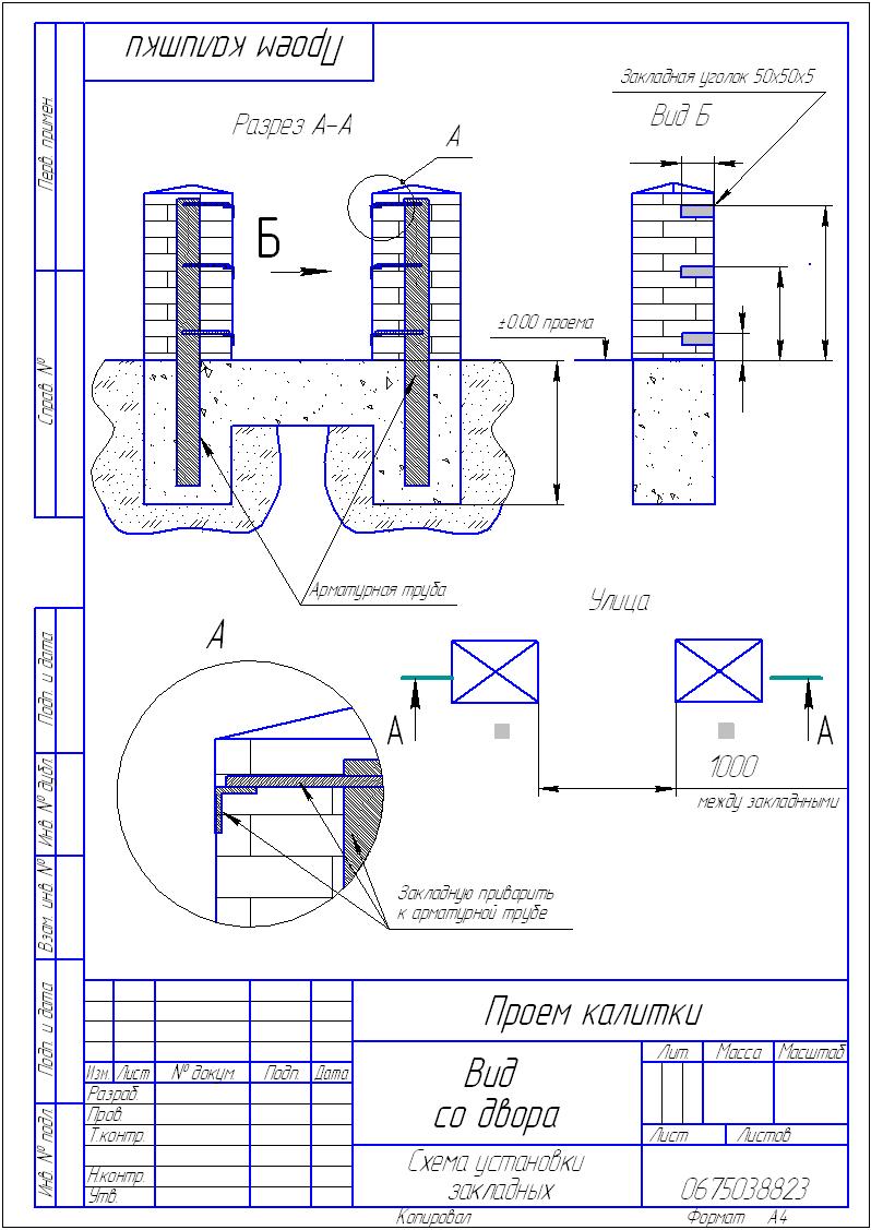

Решил выложить для общего использования.
а это чертежи КЛ? те что все в личку просят!?
наверное не они!!
