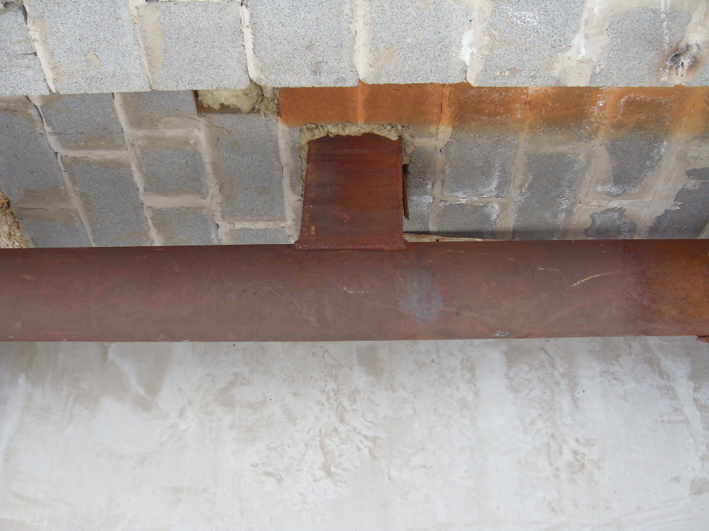

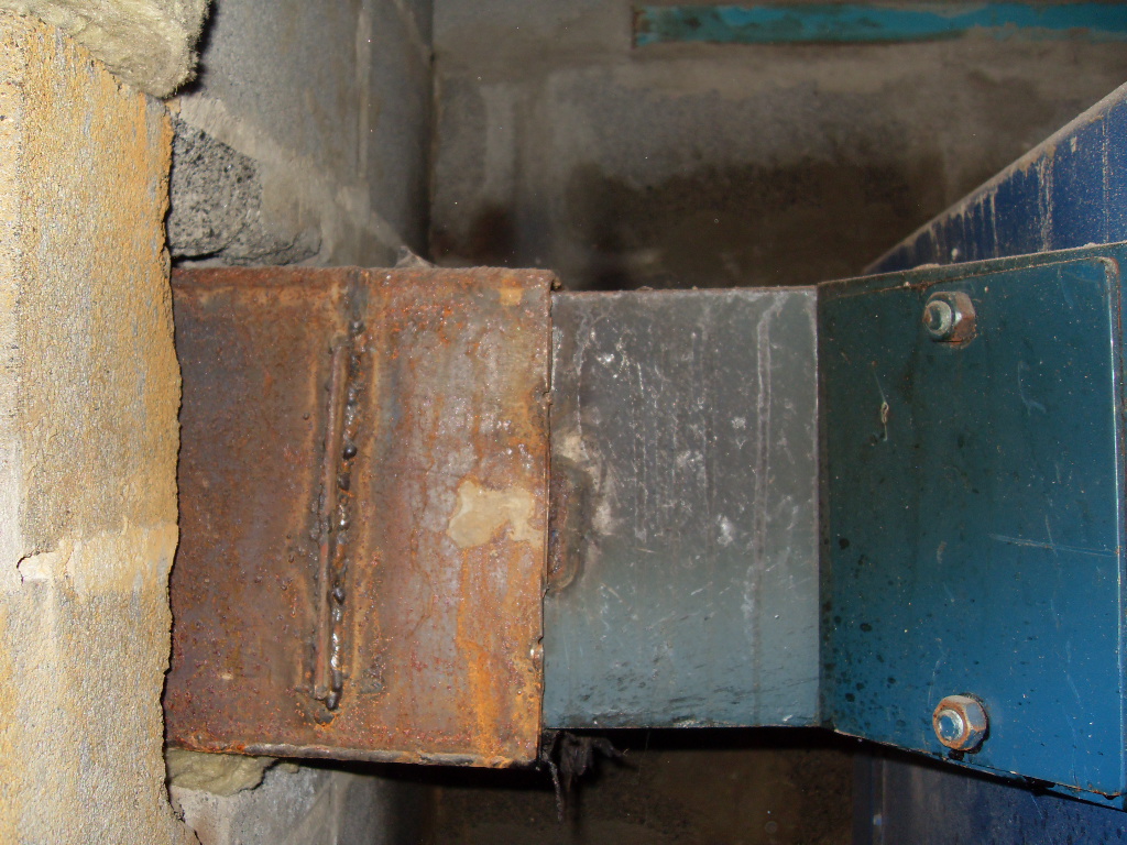

Сечение я показал правильно - -неправильно посчитал диаметр круга по площади - получается диаметр дымохода 24.4 сантиметра.
ну вот, так бы сразу......собственно к этой цифре и была претензия)
Так человека ввести в заблуждение...., извините но не сдержался , прочитав эту чушь(45 см)

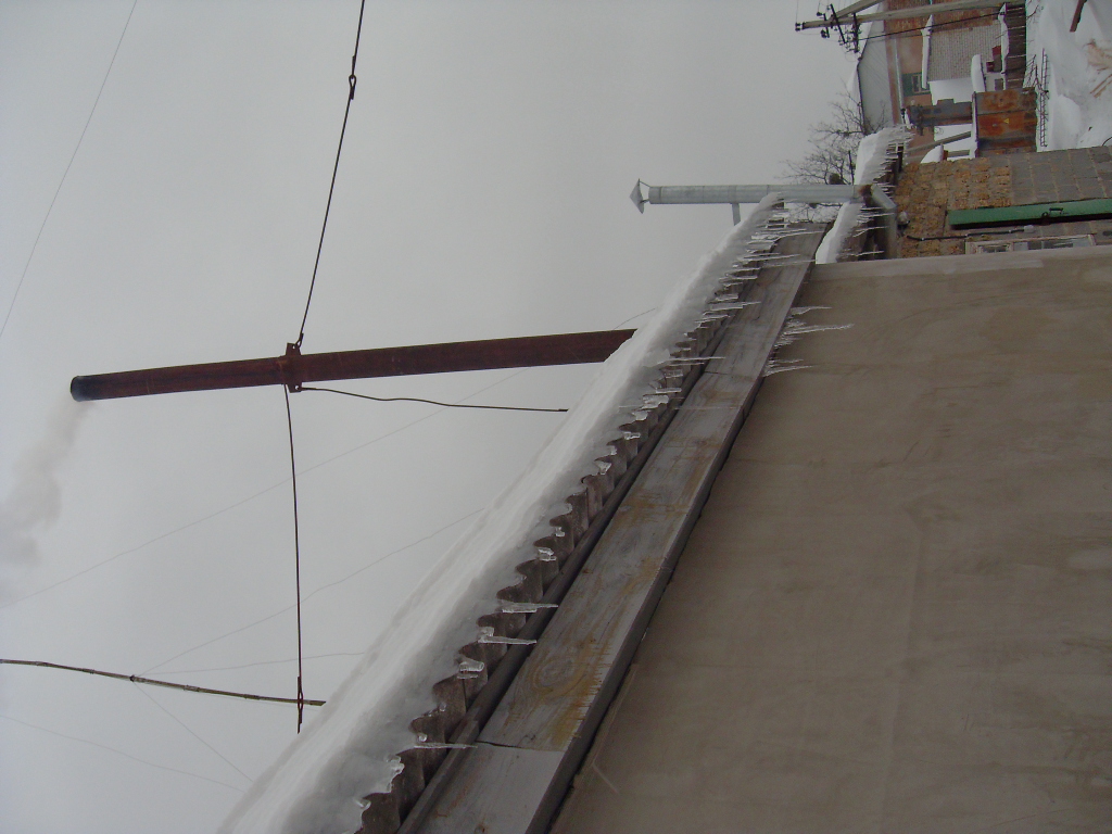

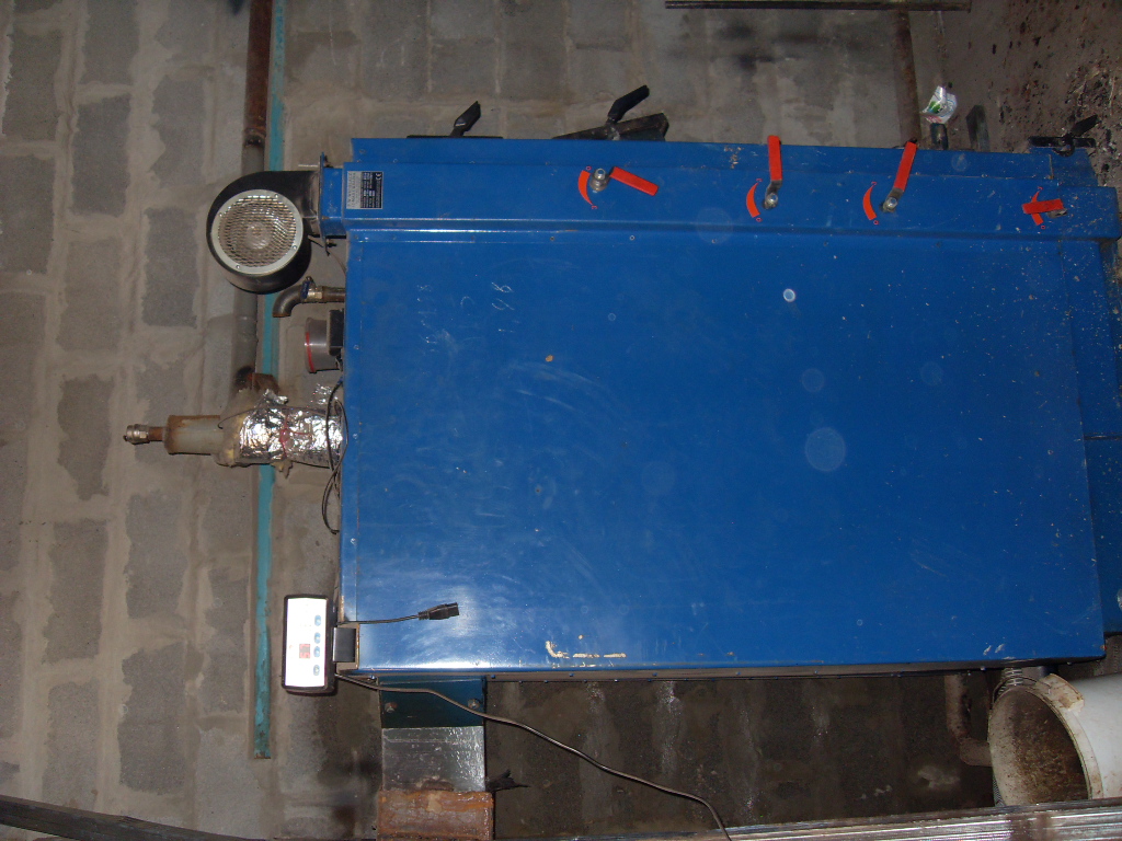

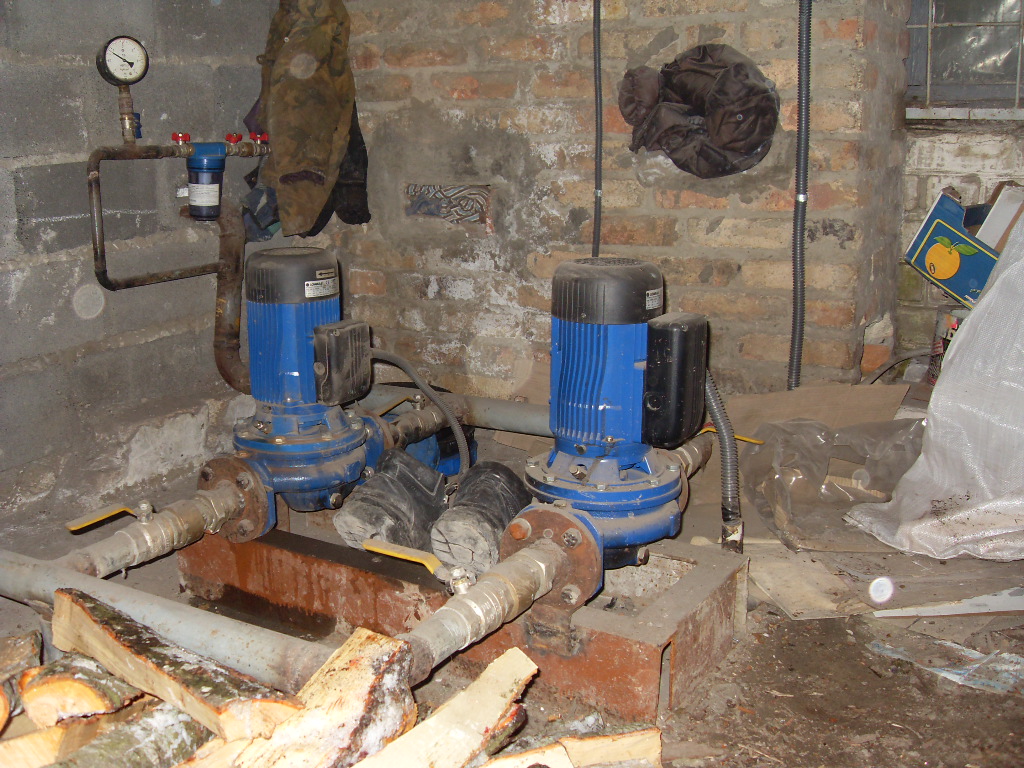

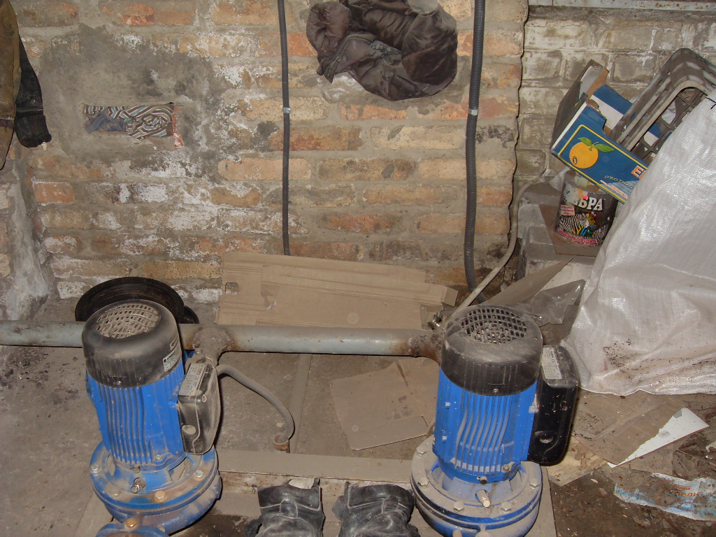

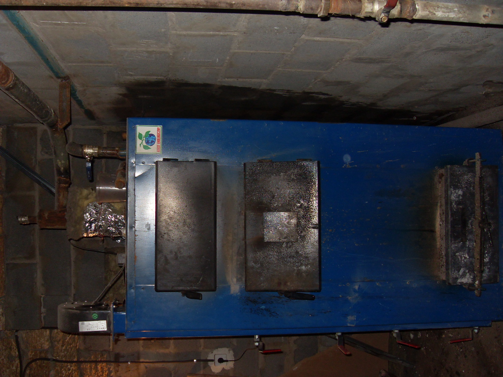

Вот пофоткал котельню. Я ошибся высота дымохода не12 а 8 метров, вот параметры насоса Q 6-24, H 24.7-9.3 помоему они великоваты,дымоход на улице конкретно горячий,складывается впечатление что котёл работает как буржуйка, сегодня снова разговаривал с продавцом обешали прислать своего наладчика,говорят многие топят дровами со снегом но у всех нормально работаетну перерасход тампроцентов 30 а у нас бок какой то,при монтаже очевидно. Слова пиролизный я в его лексиконе не слышал..

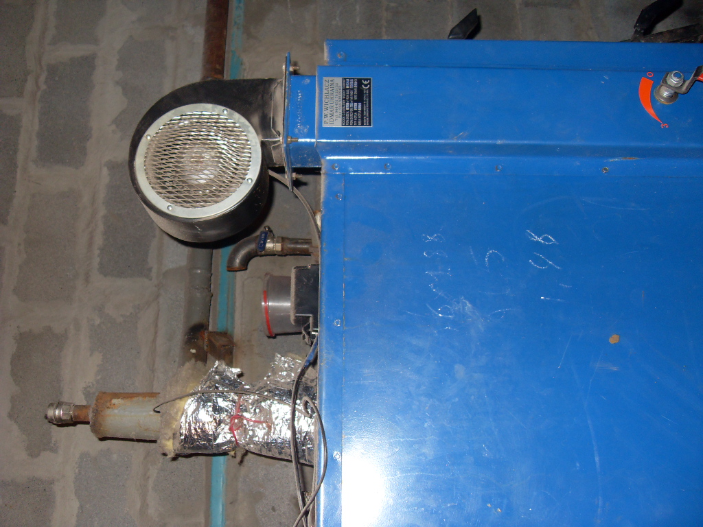

Схемы котла уменя нет как нет инструкции по применению,я попробую на словах,продавец утверждает что это не пиролизник,мотивирует это тем чо пиролизники имеют две камеры сгорания,одна для топлива в другой догорают пиролизные газы,я просмотрел в нете схемы пиролизников и склонен с ним согласится,котёл имеет одну камеру сгорания в верхней её частина ходится теплообменник изготовленный из 57 трубы который представляет собой три горизонтальных ряда по 7-8 труб в каждом ряду если открыть на котле верхний люк мы осматриваем теплообменник (см.фото котла выше)на котле находится вентилятор 10 скоростной который принудительно загоняет воздух в котёл, основная часть воздуха подаётся с низу из под колосников а так же есть подача с боку. на котле имеются 4 красных рычажка управления воздушными заслонками, (см фото) нижний при работе должен быть открыт всегда (закр его закр доступ воздуха в котёл -тушим), а 3 верхних дополнит подача воздуха по желанию так сказать в камеру.
Тут выяснилось что если котёл не чишен то есть в камере колосники забиты шлаком углём и тд он ещё как то греет плохо с перерасходом дров но греет,после чистки он вобше греть не хочет тока дрова жрёт.... и... жрёт,впечатление такое что всё тепло в трубу улетает я говорил представителю фирмы продавца давай шибер вставим и малость дымоход прикроем, а он" вы что это котёл с принудительной подачей воздуха вы взорвётесь вместе с котлом давайте без самодеятельности" Ну вот ждём их инжинера к концу недели обешал приехать из Киева.
