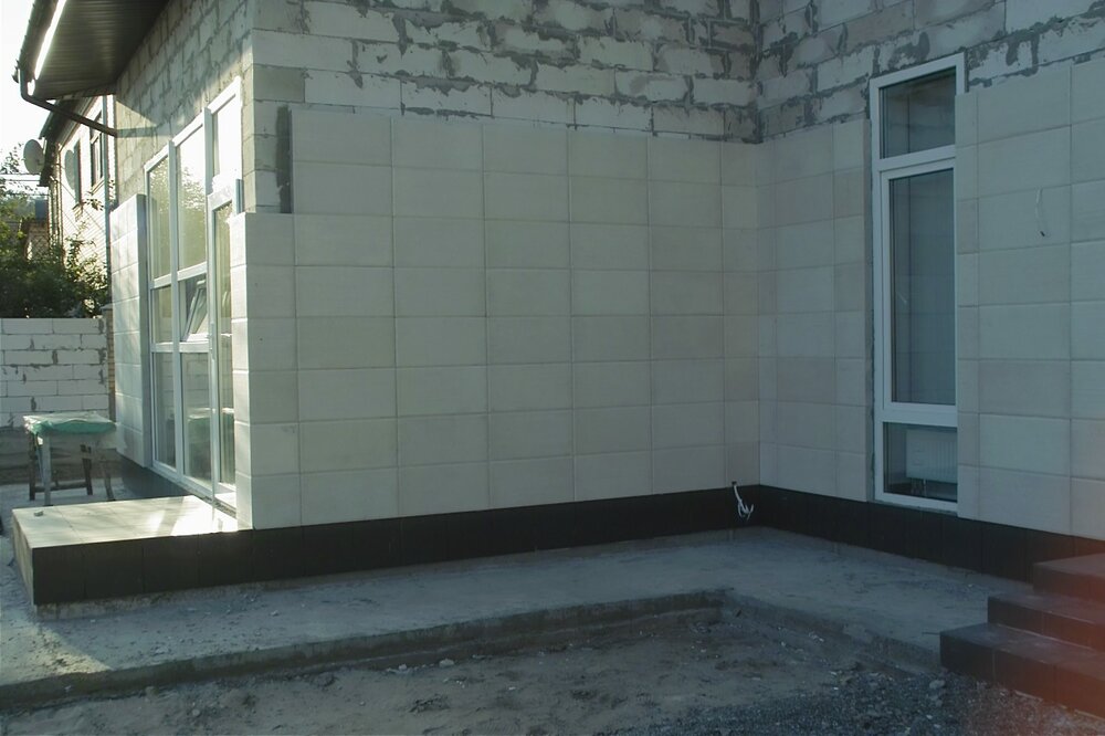

А можно просто: 188 кг цемент, 1м3 перлита, 270л вода и всё? И никакой фибры и так далее? Я просто спрашиваю.
Кстати Вы фасад уже покрыли перлитовой штукатуркой?
Я для этих целей имею гораздо лучший материал, чем просто перлит.

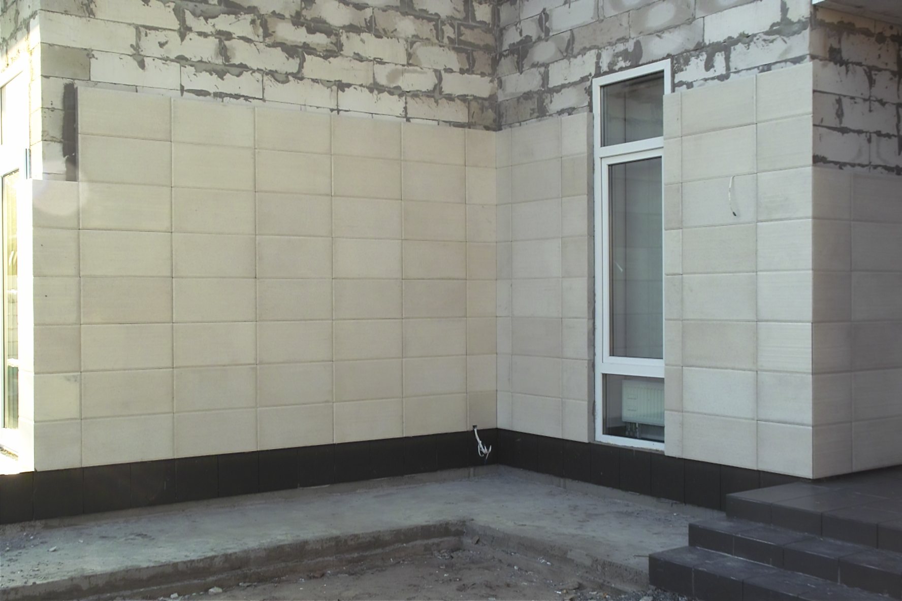

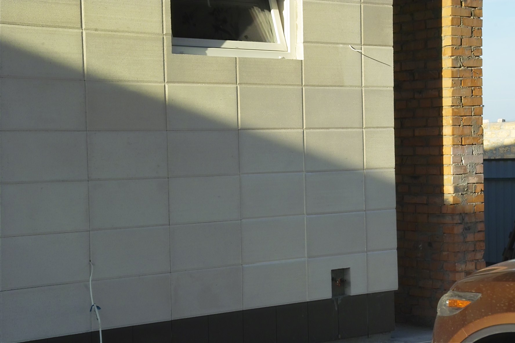

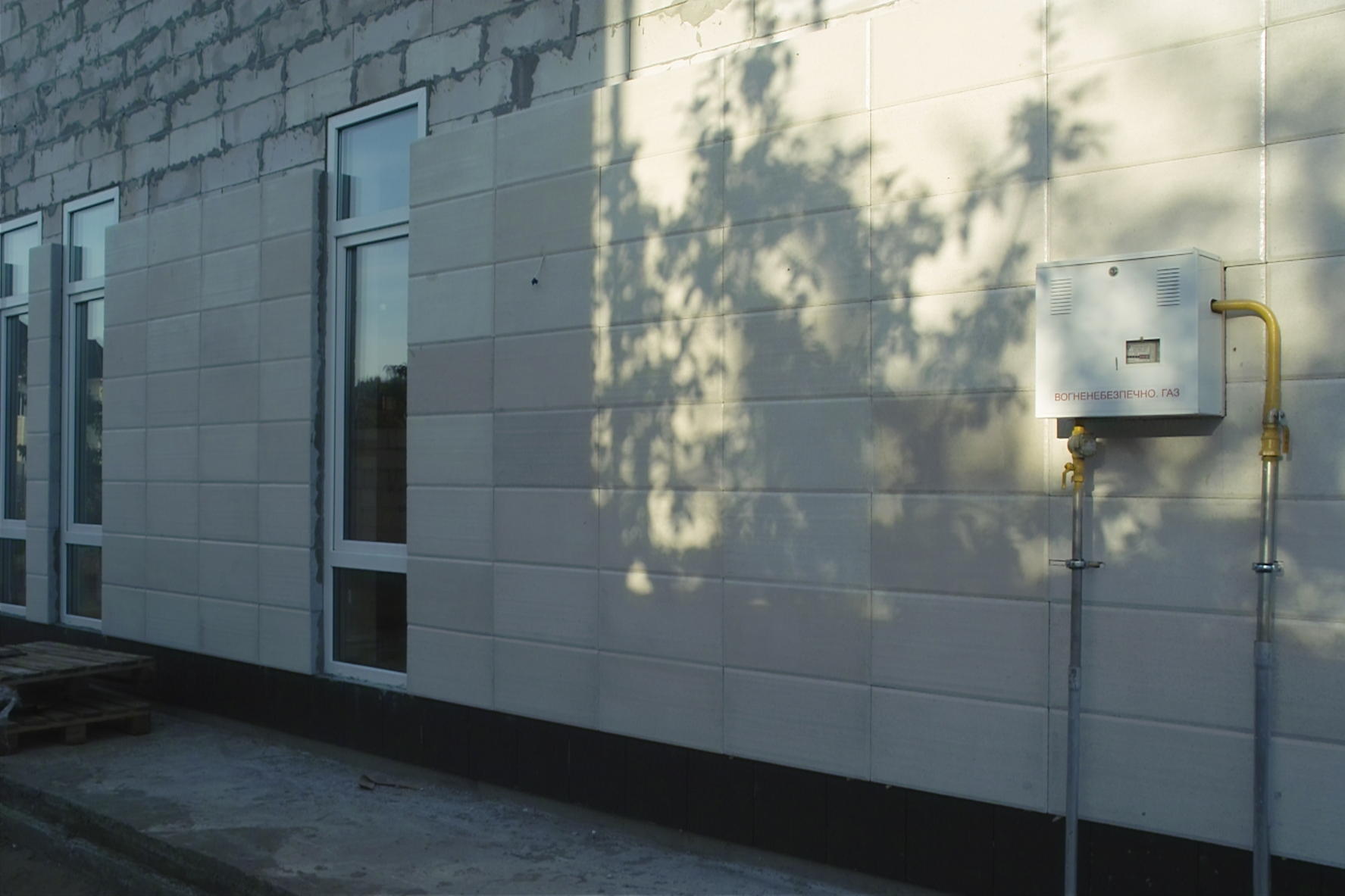

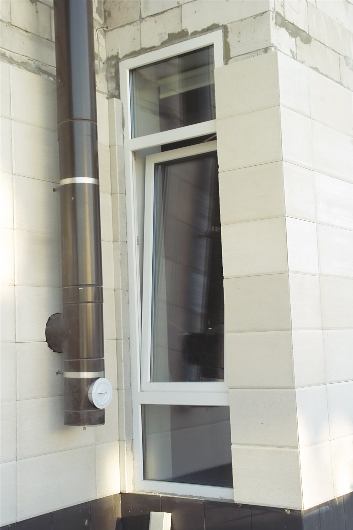

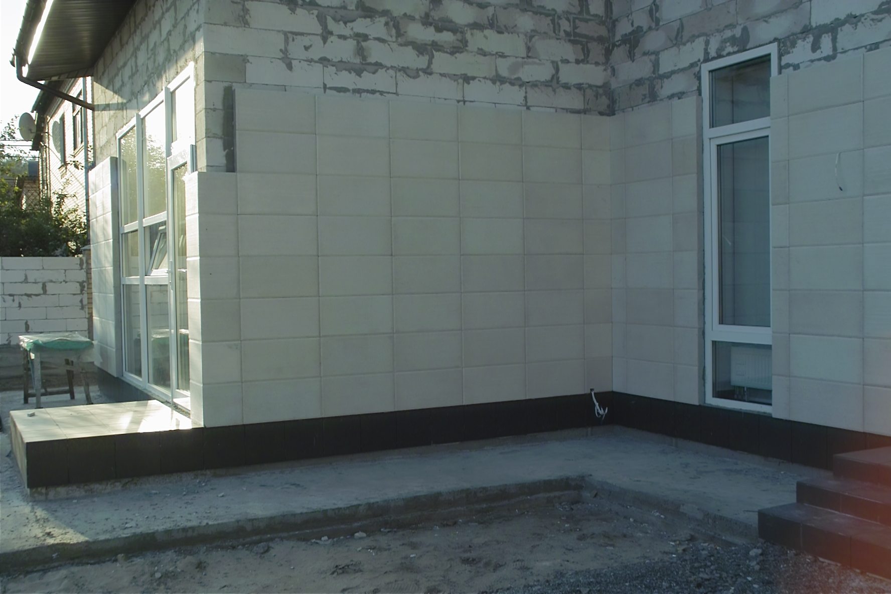

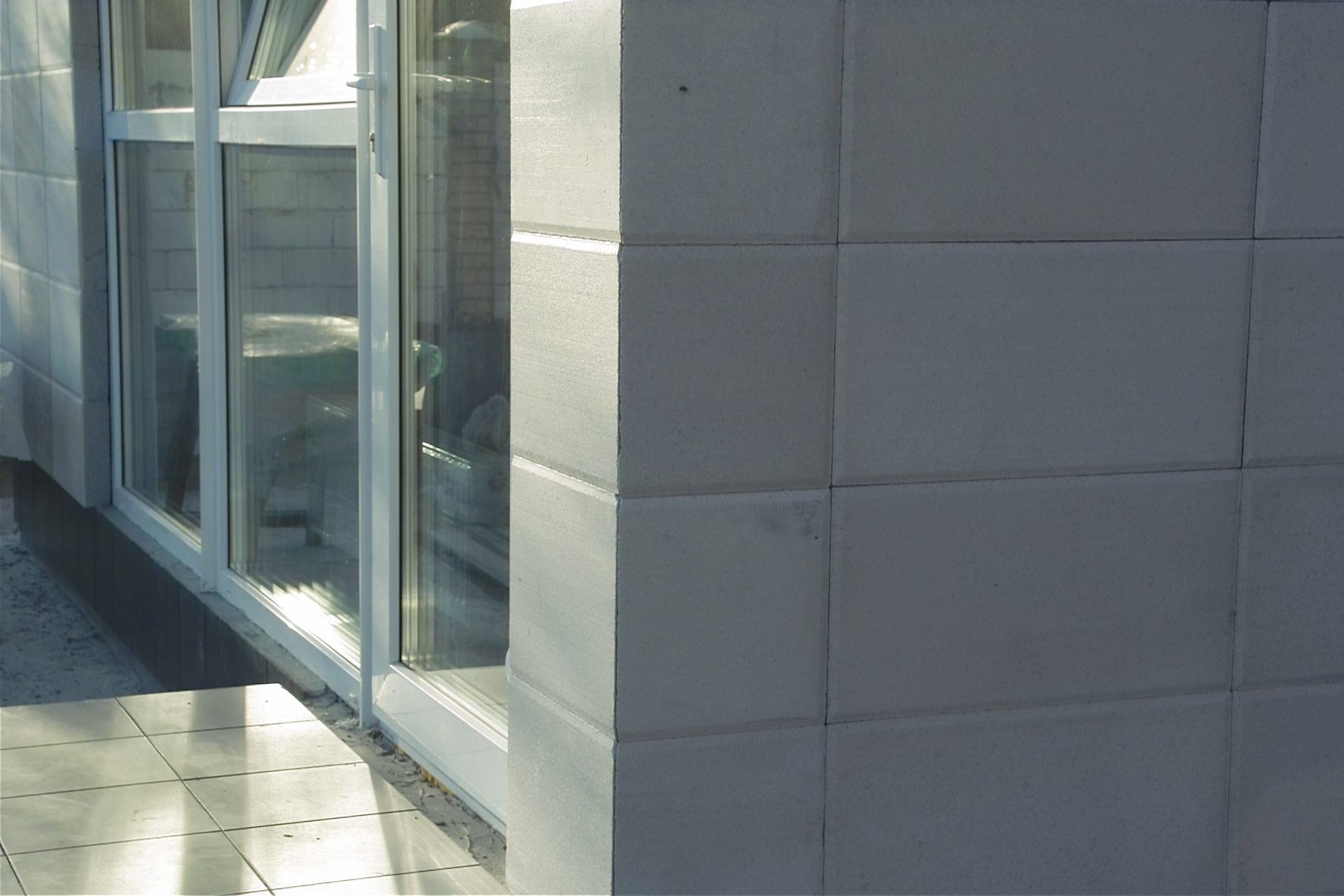

У меня есть перлитовые панели двухслойные, теплые, очень удобные в работе с облицовочным слоем . Стоимость 150 гривен 1м2. Приклеил к газобетону и забыл все вопросы о паропроницаемости, воздушных зазорах,
точке росы, сроках годности. :)
Цветовая гамма любая (ну может чуть доплатить)
Получается так Цемент / перлит Пропорция по объёму 1:8
прочность на сжатие 7 кг/см 2
Понравились соотношение
1:5 | 300 кг цемента | 1 м3 Перлита М-75 | 290 л Воды | Добавка | можно фибру до 5мм
Плотность в сухом виде: около 360 кг/м3
прочность на сжатие: 20 кг/см 2
1:6 | 250 кг цемента | 1 м3 Перлита М-75 | 270 л Воды | Добавка | можно фибру до 5мм
Плотность в сухом виде: около 320 кг/м3
прочность на сжатие: 11 кг/см 2

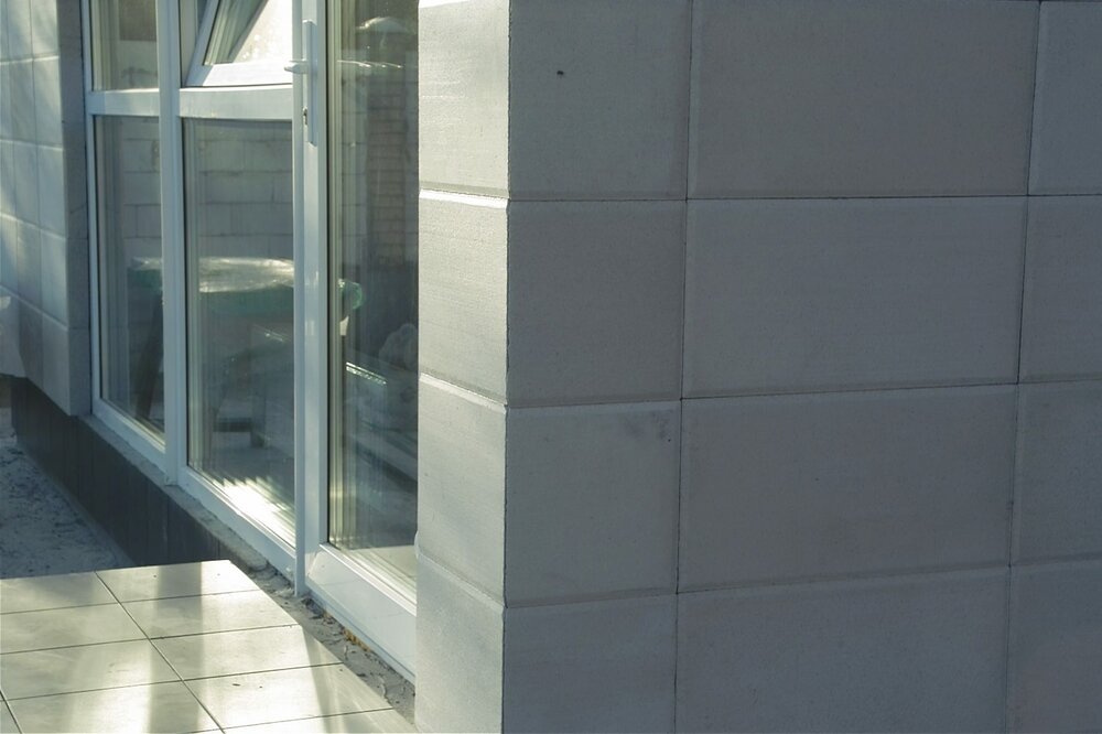

Хочу попробовать ДОМОЛИТ ТР Прозрачный пластификатор кладочных и штукатурных растворов. Заменитель извести
Propeller говорил о нем.
также интересует насколько он хорош как гидрофобизатор?
