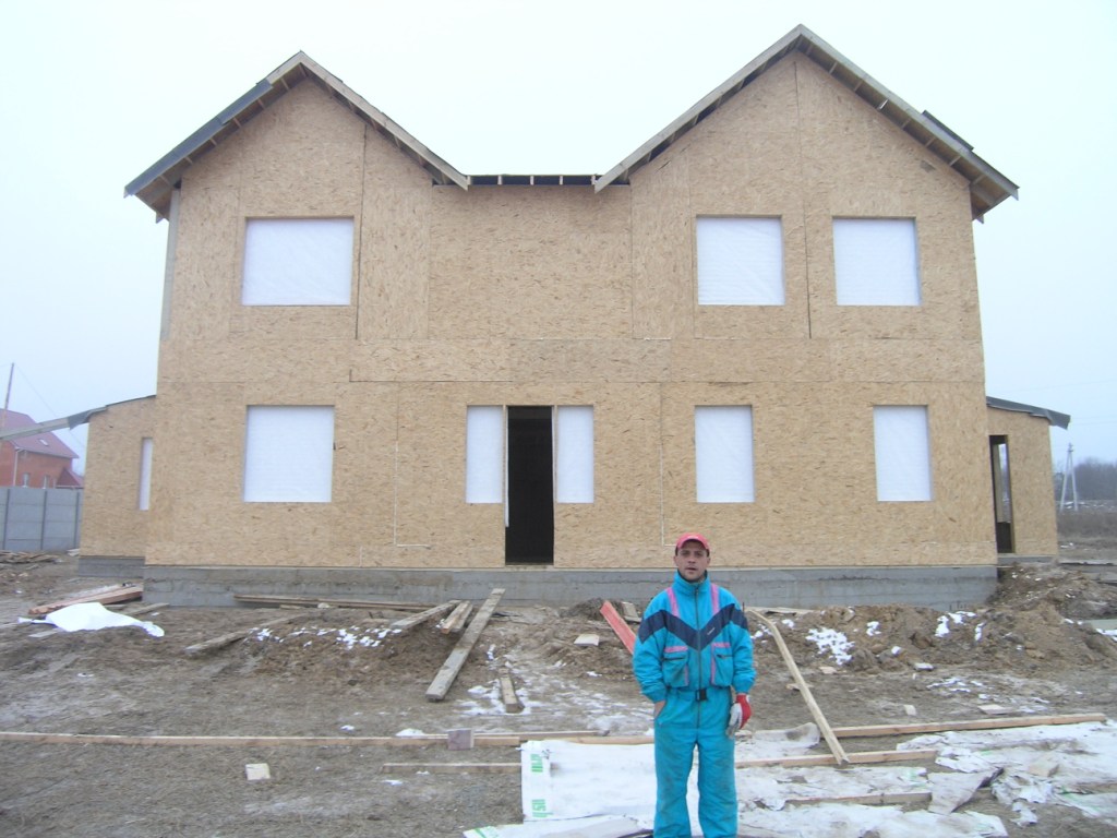

но выкладываю прошлогоднюю фото - на переднем плане начальник бригады (с начальником стройки не путать :wink: )
перед началом третьей фазы возникло пара вопросов:
1. собираемся зашивать внутрянку гипсокартоном, для того чтобы задуть свою макулатуру в стены, а аткже уже под покраску , обои, прочее. вопрос к гипсокартонщикам (по моему ярик должен подсоветовать) - а можно ли монтировать гипсокартон при минусовой темп, при отсутствующих окнах, которые должны будут подъехать в феврале/марте? начали меня смущать коллеги по цеху, которые грят что влажность и мороз не лучшие атрибуты этого процесса.
2. заливка стяжки первого этажа под теплый водяной пол - когда по времени обычно делается, до п.1 или во время, или после?

Стяжка делается либо с окнами, либо с проемами, заколоченными и заделанными наглухо -- чтобы внешних воздействий не было.
вобщем по гипсокартноу ответа не последовало, значит ничего страшного....

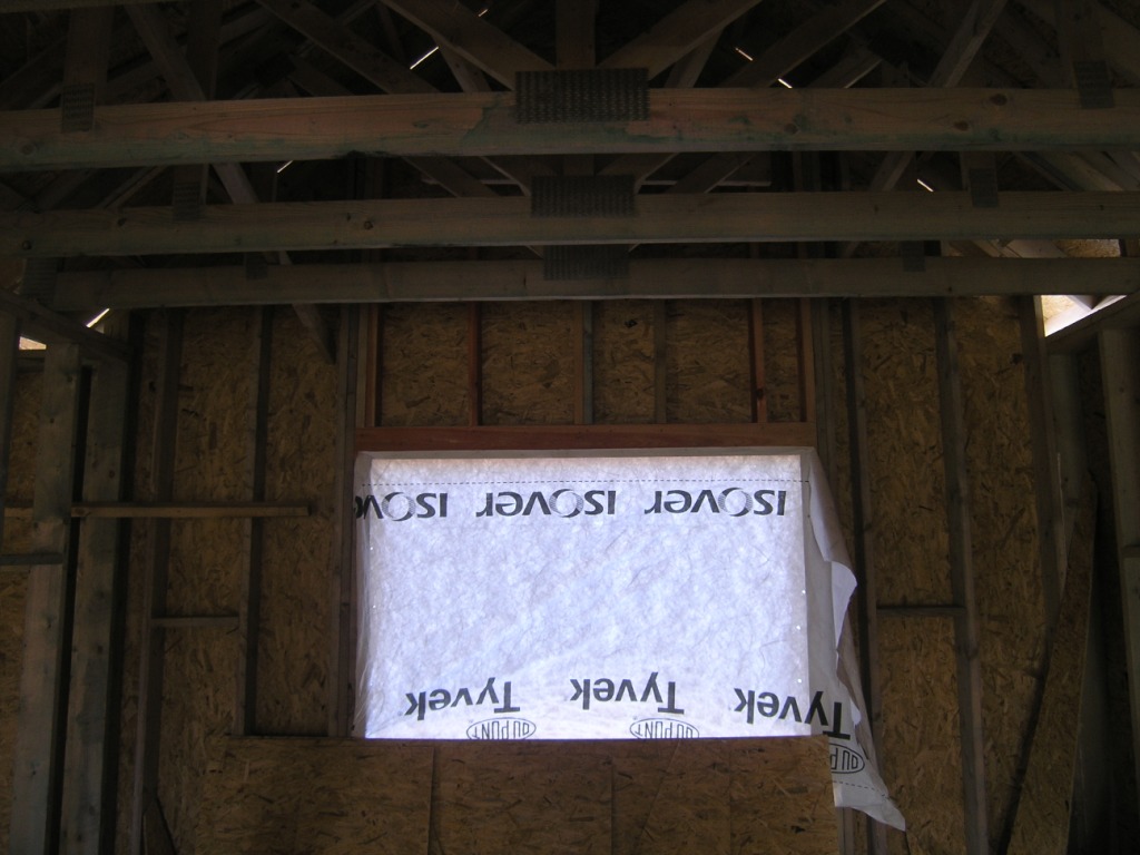

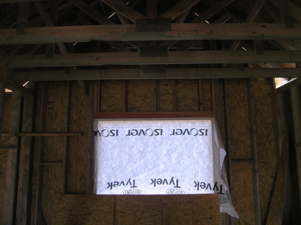

возник еще вопросик: вот захотелось арку на этом окошке в спальне приделать. выкладываю фотки изнутри (а снаружи смотри выше то что слева на втором этаже). суть задачи - высота от окна до потолка 0.4м, а арка 0.38м. в принципе опустить окошко на 0.2м несложно наверное, но все равно получается что арка будет аж под самым потолком - что скажут опытные дизайнеры по интерьеру?
а не смущает, что это будет единственная арка на фасаде?
или еще где-то планируется?
ИМХО снаружи если она одна, то будет явно "прилеплена".
Под потолок -- совсем плохо. Но можно сделать арку неправильную, некрутую, она будет ниже. До потолка должно быть не менее 15 см.И обязательно тогда такие же арки сделать и справа на двух окнах второго этажа. Тогда будет красиво.
Гипсокартон ложить то можно... но не нужно, иначе будет его гнуть. И если зашпатлюете швы, то и они порепаються. Проверенно.
Да и чего спешить то с гипсокартоном? Сделайте разводку сетей (отопление, вода, электричество) а вотом уже зашивайте.
Не спешите, думайте.
