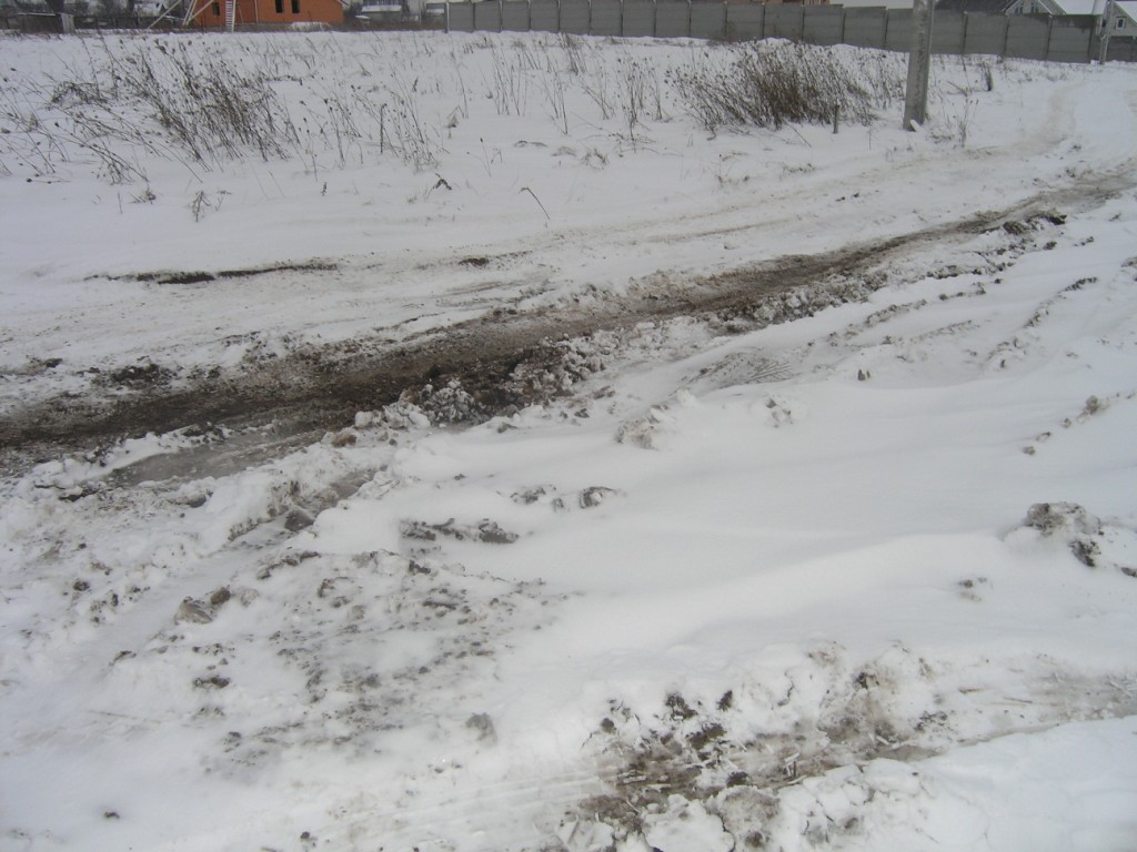

из за погодных условий развезло полностью подъезд к участку. сам еще не видел, но прораб сказал что миксер чуть было застрял, а я планировал на сегодня привезти первый этаж с завода, вот теперь думаю что делать. 150 метров пути, доставку планировал длиномером делать... прогноз погоды меняется каждый день...
если есть идеи из личного опыта - делитесь, помогайте несостоявшемуся кавээнщику :-D
Попробуй найти строительный мусор. Мы пока раздумывали брать или нет, его уже забрали, было всего две машины. Иначе стройку придется закрыть до середины апреля, если грязь не будет замерзать, как сейчас.
Всё верно, если хочешь не отклоняться от плана :-D делай дорогу, правда это будут солидные финансовые затраты.
Из личного опыта могу добавить - если груженая машина зайдет и разгрузится, то пустая она по целине не выедет.

положи дорожные плиты! 150 м ровной дороги не так много (бывает и хуже )
дорого но зато дорога нормальная будет .
А цену знаете Вашему совету? Бетоном из миксеров залить, будет дешевле, или даже сразу асфальтом закатать.
Как минимум 15 - 20 туе. :-D это я брал бэушные плиты для расчета. :shock: И это только дорога шириной прибл 4 - 4,5 м без площадки для разворота длинномерной техники.
У меня всего только один перекресток оказался критичным для проезда. И угораздило меня заказать 200 листов магнезитовой плиты. Так вот разгружали вчера на этом перекрестке, а потом до дома (70 м) на гужевом транспорте (лошадь) подвозили по 10 плит на подводе. Вся доставка дороговато получилась.

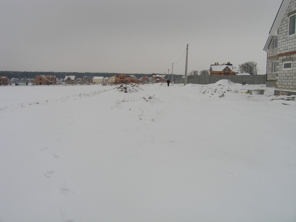

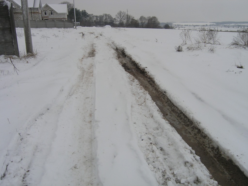

заезжал сегодня на участок. фото отчет о дороге к мечте :
Сегодня и примерезло вроде, но у меня на перекрестке какой-то чудак тоже долго барахтался.
Про цену не знаю, да и вопрос не стоял как дешевле банкеру надо быстрей.
А лить бетон в глину в мороз не очень хорошо.
Такая вещь как дорога всё равно понадобиться рано или поздно но её надо будет делать.
Строймусор
Машина - 100-200грн
150м - 15-20машин (до 4000грн)
Работа бульдозера - около 600грн
Короче за 5000грн можете сделать нормальную дорогу

-- 23 го дорога уже убитая, 3ю ходку заползали уже почти боком, обратно выезжать - застряли. благо мужики не ушли и толкнули (машина Рено 10тонник, 9м)
сегодня полдня ушло на обеспечение строителей инфраструктурой (проще говоря вагончиком). был найден тракторист , который за 100 грн согласился привезти вагончик на колесной базе (из 4-х колес 2 полуспущенных, и 2 совсем спущенных) с белогородки на мой участок. порядка 4 км.
та дорога по которй еще в чет-пят проезжала фура сегодня была похожа на барханы жидкой глины, в которй я сел на полколеса (с помощью двух строителей вылез, и опять сел, и опять вытолкали :) )
