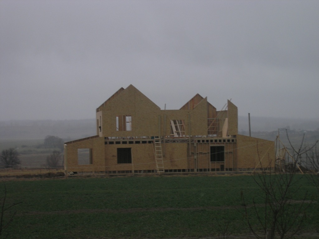

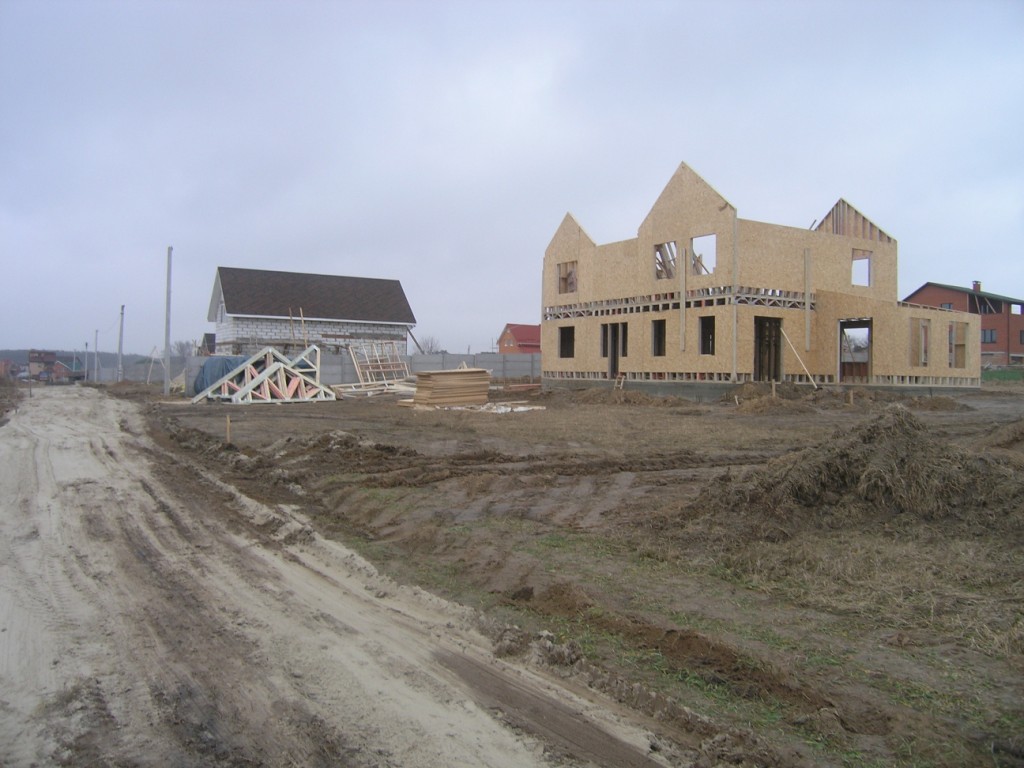

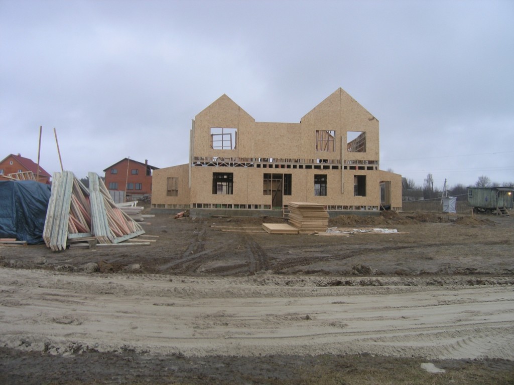

выкладываю то что успел запечателть в среду утром 9попрошу заметить по исчтечении ровно 2-х недель работы по возведению каркаса, и 4-х дней вынужденного перерыва)

докладываю, по состоянию на утро сегодня, дом стоит, с крышей анкрытой ОСБ +подкладочн ковер. в связи с внезапно наступившим НГ, процесс прерван ны 2 недели. фотки выложу сегодня вечером. а так - ВСЕМ ВСЕМ ВСЕМ - С НОВЫМ ГОДОМ! (если кто оглох, то это от радости).
