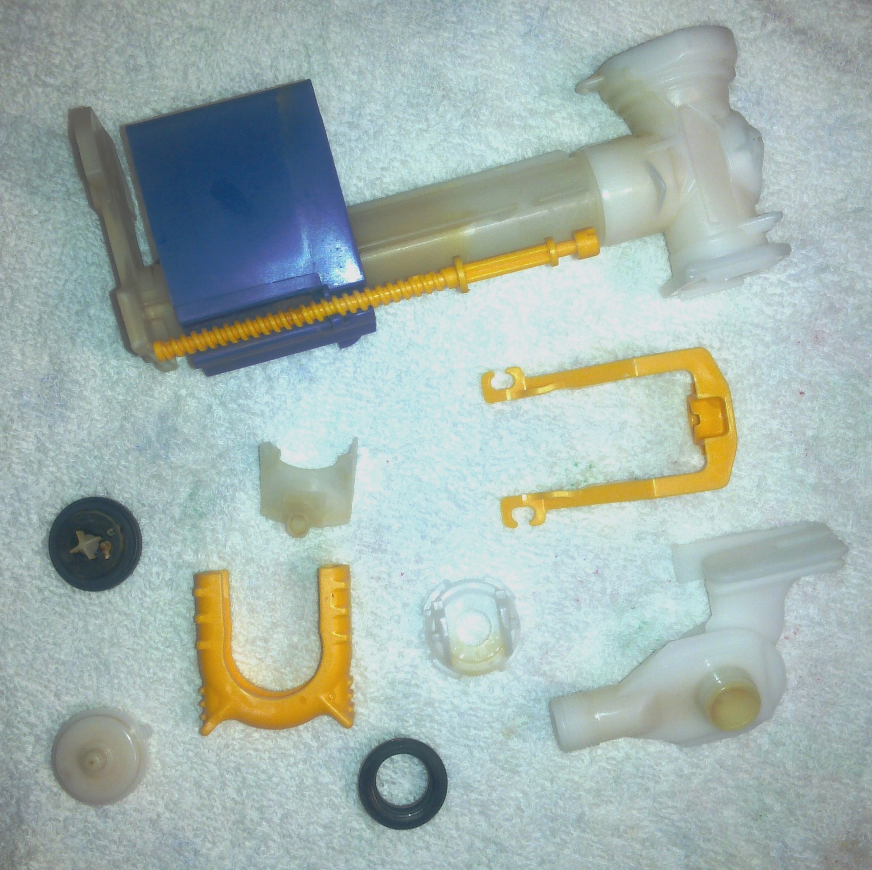

Подскажите или дайте пожалуйста ссылку на сайт, где есть какая-то схема, описание принципа работы или-же тех.документация на сливные бачки, используемые в инсталяциях.
Заранее благодарен за ПОМОЩЬ !

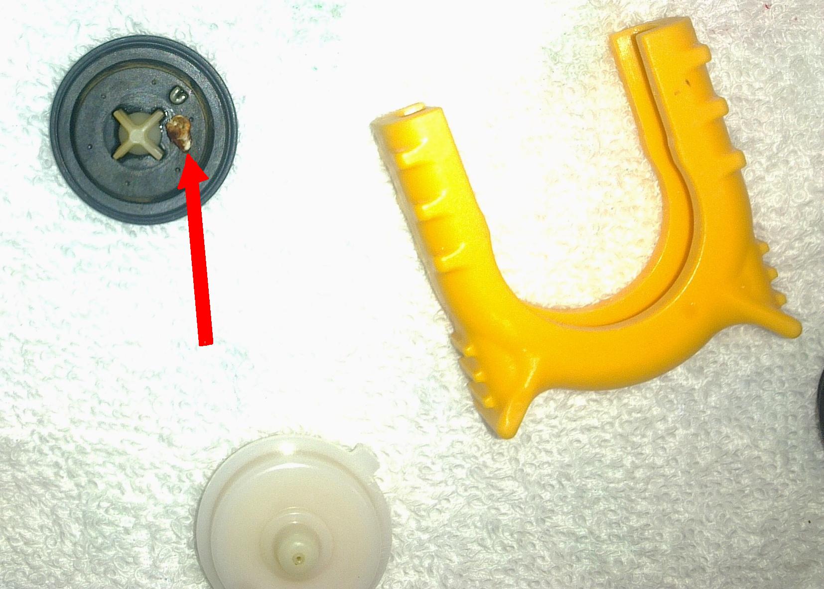

Gorzo64, поплавок поднимается и давит на мембрану (резинка круглая, спрятана под круглой пластиковой гайкой). Механизм снимается 100%, надо тока нащупать нужные защёлки. Сначала открутите шланг подачи воды в механизм. После снятия Вы поймёте что перекрывает воду и как это работает. Возможно попала малёхонькая окалина в мембрану (возможно 2-3 мм) вот оно и сифонит.
Если Вы уже достали механизм спуска, значит руки у Вас разные ( а не 2 левые) и растут с нужного места. У Вас получится. Удачи!
Спасибо ОГРОМНОЕ за вдохновение...
Сегодня все-таки ПОБЕДИЛ неисправность. Вы были на 100% правы, - действительно посто можно демонтировать узел "автоматики" и до банальности проста была причина. Попал камушек с размером в спичечную головку (как и подсказали), который и недавал возможность перекрыть клапан.
Для наглядности на фото указал стрелкой.
Собрал и установил все на место и система снова заработала!
ВСЕМ откликнувшимся БОЛЬШОЕ человеческое СПАСИБО !!!!
