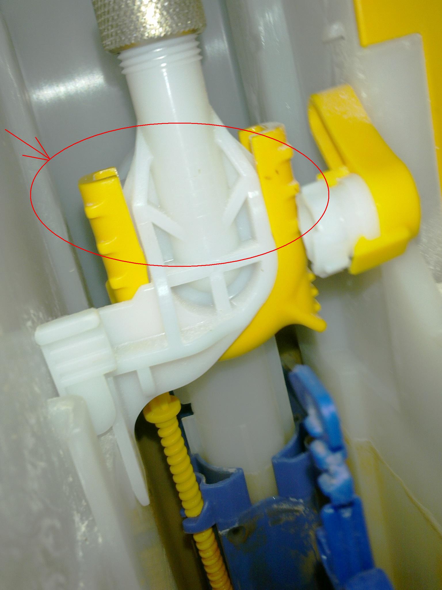

Добрый вечер!
Извините если не в соответствующую ветку....

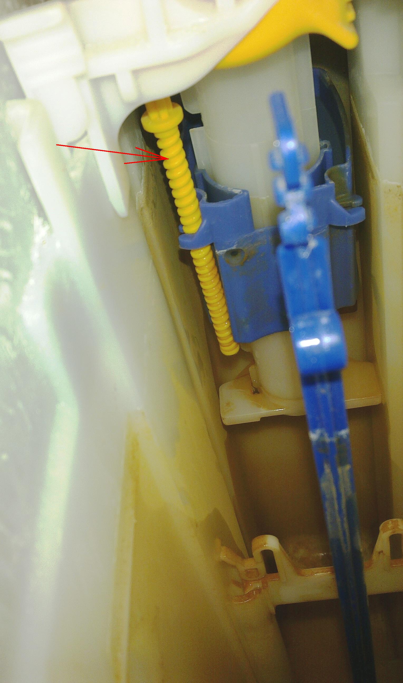

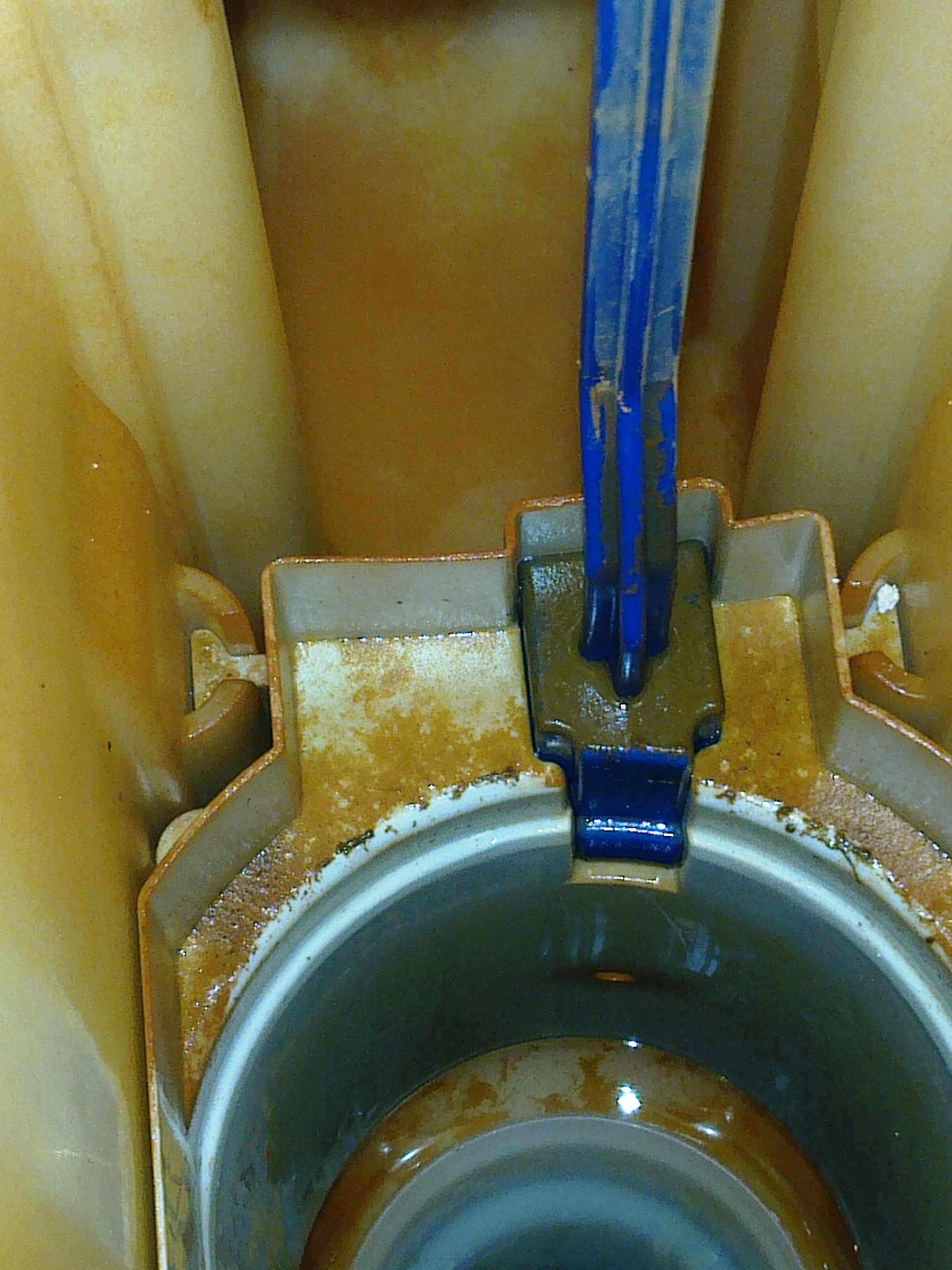

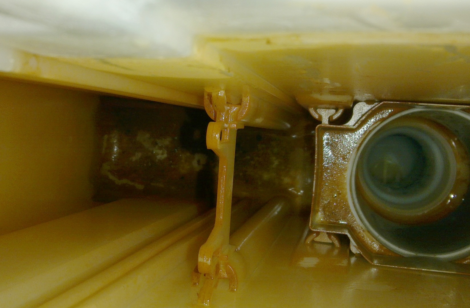

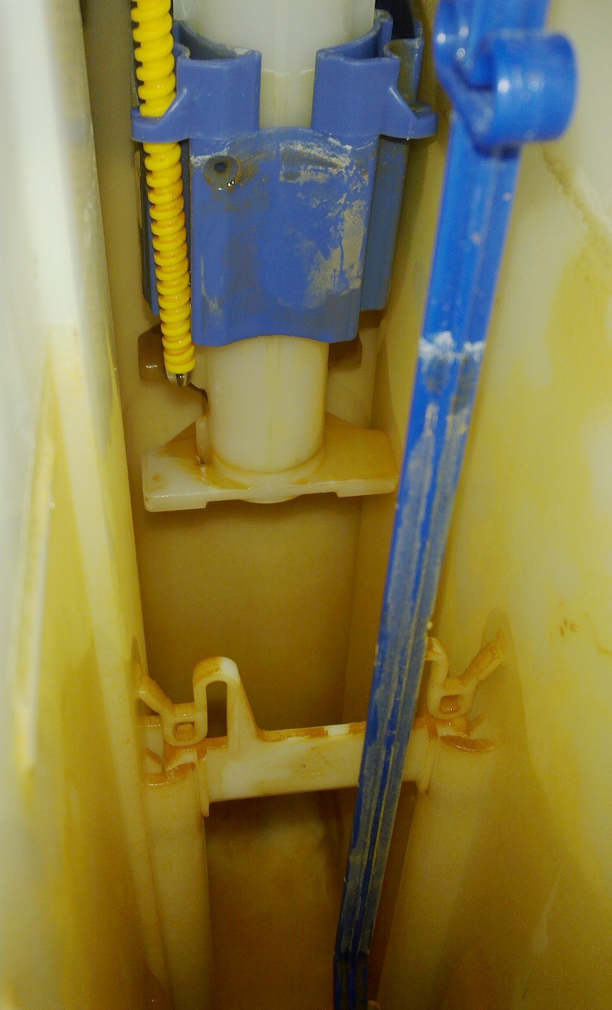

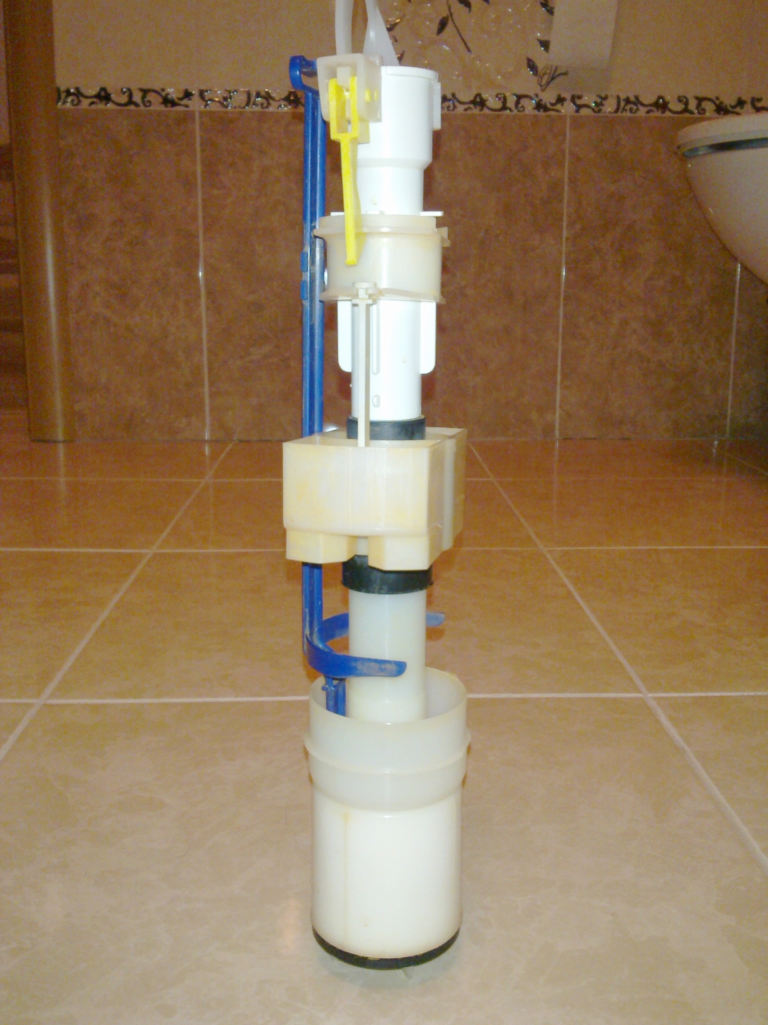

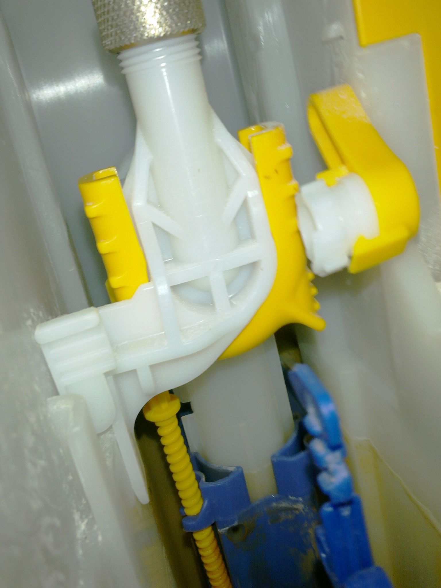

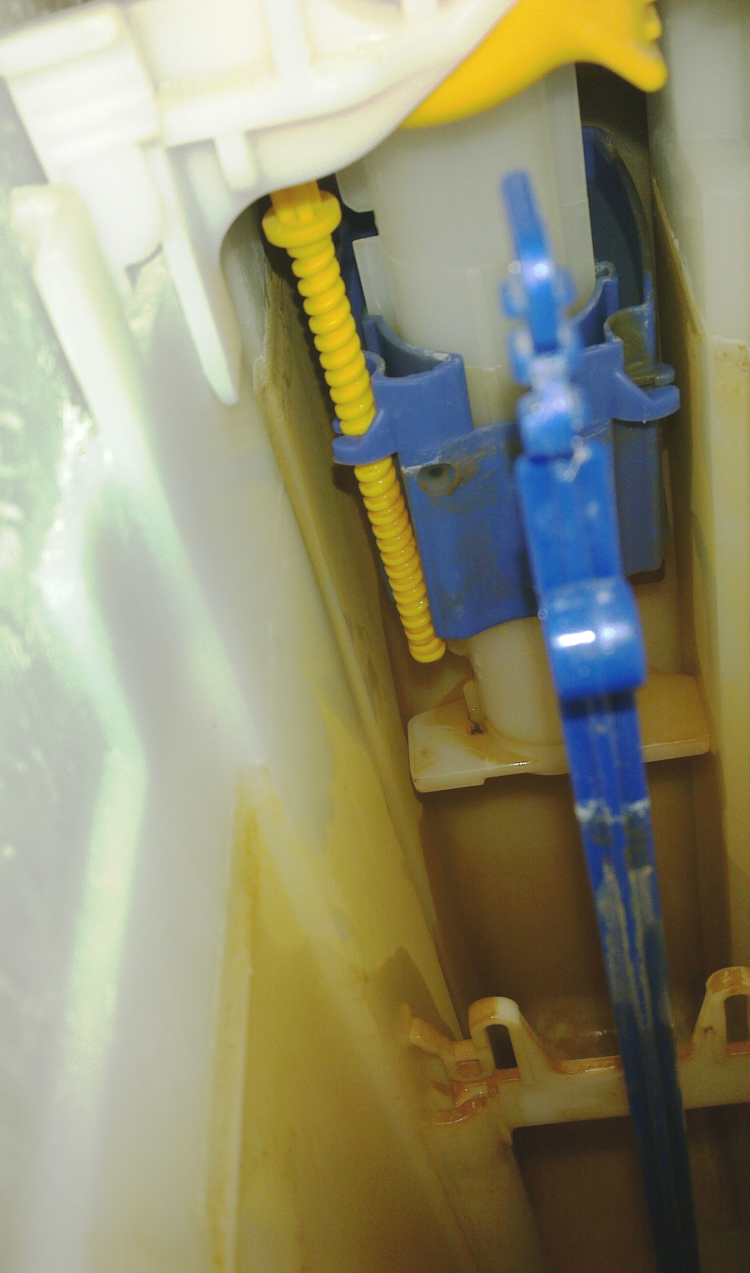

Три месяца прошло, как установили инсталяцию (к сожалению производителя и марку вспомнить не могу). Все работало прекрасно до вчерашнего дня. Заметил, что не срабатывает система отключения подачи воды в бачок, и как результат - перелив воды, естественно в унитаз. Демонтировал кнопки и рамку. Получился небольшой, - но все-таки доступ в бачок. В верхнем левом углу бачка нашел маленький краник, с помощью которого получилось перекрыть подачу воды в бачок и проблема отключения центральной подачи холодной воды в ванную решилась... Через окошко (кде устанавливаются кнопки слива) смог выдащить механизм поплавковой системы и как результат, - открылся доступ к системе подачи воды.
Вопрос:
Подскажите, в чем может быть проблема? Руками пробовал нащупать кое-какие детали которые "отвечают" за закрытие воды при наполнения бачка до уровня, - но безрезультатно. Гуглил с надеждой найти ответ, - но безуспешно...
Заранее благоадрен за ПОМОЩЬ !!!:beer:
P.S. Может помогут фото.

Добрый вечер!
Вопрос:
Попробуйте покрутить регулировочный винт уровня,он жёлтого цвета, если не поможет значит смотреть сам запорный кран он белого цвета где шланг подключается, ну и естественно почистить плоскость прилегания клапана слива.

После спуска воды в унитаз, клапан закрывает выход воды с бачка. Включается "пополнение" бачка водой - приэтом вода в унитаз не поступает - клапан держит. Через несколько секунд уровень воды поднимается, "автоматика" не срабатывает и вода через трубу горловины попадает в унитаз - получается перелив.
Ищите причину в этом узле.

Разбирайте этот узел и ищите в нём причину почему он не перекрывает воду.

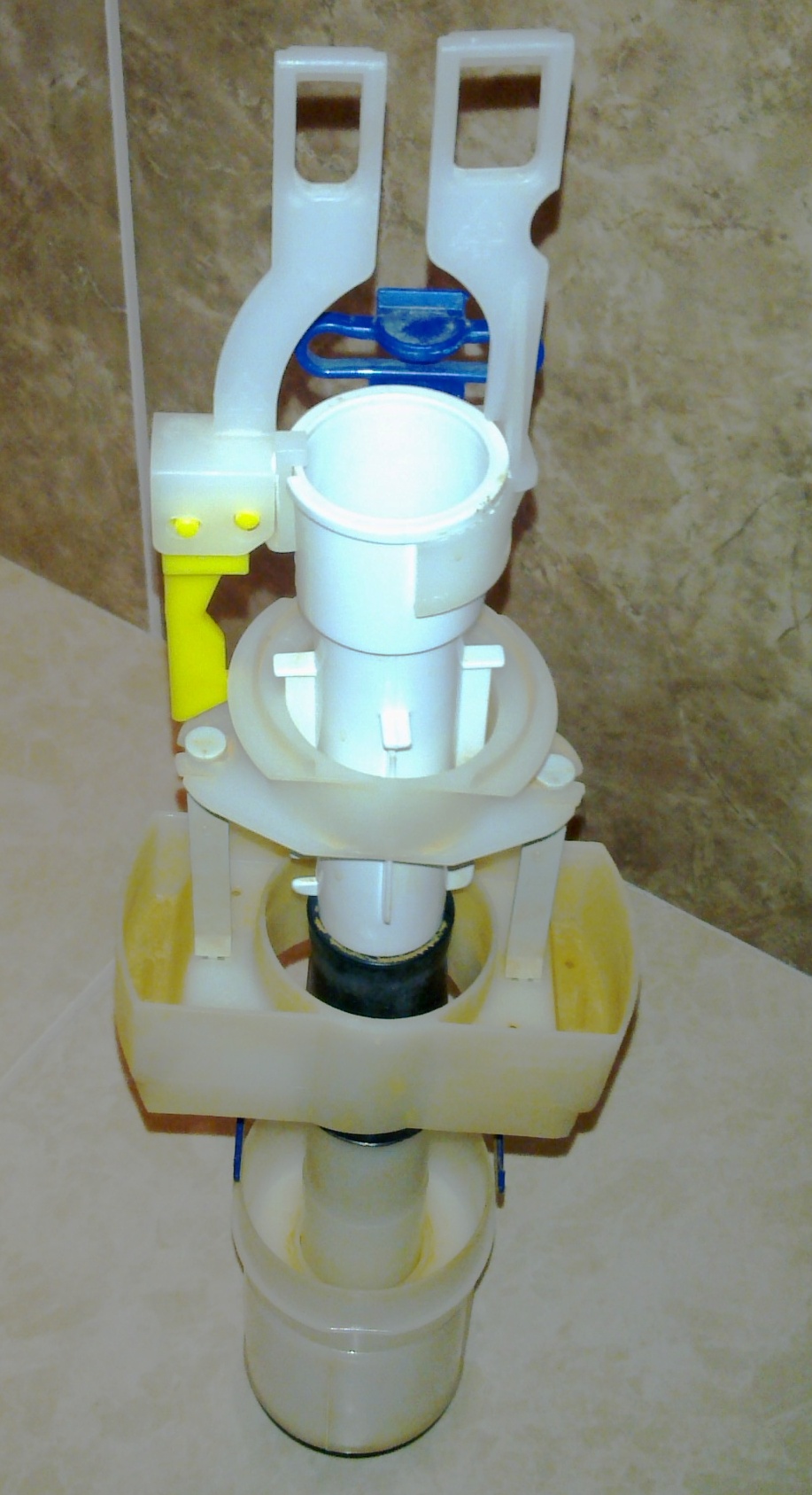

Спасибо.... Но есть небольшая проблемка,- думаю, что не смогу демонтировать из бачка этот узел.
Этот узел должен сниматся, но перед этим покрутите желтый винт против часовой стрелки для уменьшения уровня, если это непоможет то тогда точно надо снимать и смотреть этот клапан.
Этот узел должен сниматся, но перед этим покрутите жолтый винт для уменьшения уровня, если это непоможет то тогда точно надо снимать и смотреть этот клапан.
Спасибо.... Завтра возьмусь за работу.
Подскажите, а что именно дает "сработку" на прекращение подачи воды в бачок?
Gorzo64, поплавок поднимается и давит на мембрану (резинка круглая, спрятана под круглой пластиковой гайкой). Механизм снимается 100%, надо тока нащупать нужные защёлки. Сначала открутите шланг подачи воды в механизм. После снятия Вы поймёте что перекрывает воду и как это работает. Возможно попала малёхонькая окалина в мембрану (возможно 2-3 мм) вот оно и сифонит.
Если Вы уже достали механизм спуска, значит руки у Вас разные ( а не 2 левые) и растут с нужного места. У Вас получится. Удачи!
Если ЭТО все из-за того, что попала в систему маленькая окалинка или камушек, - то все хорошо... можно достать и прочистить.
Боюсь чтобы не было серьезней проблема... может какая-то мембрана лопнула или чего-то другого.
