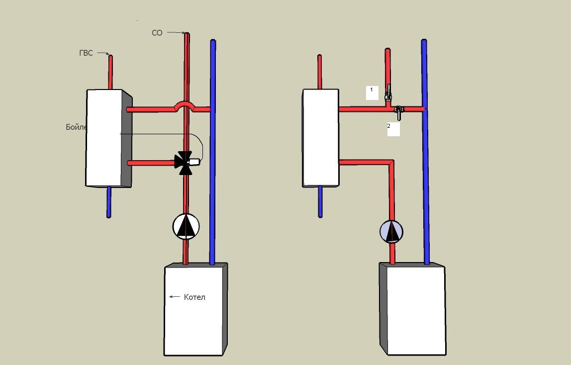

Нарисовал этот узел (бойлер-косвенник) отдельно, в двух вариантах (см.вложения).
В чем принципиальная разница в схемах? В первой вода через бойлер
циркулирует тогда, когда падает температура ниже заданной, так? А во второй- циркулирует постоянно.
Если кран 1 открыт, а 2 закрыт вода идет в СО,
если на оборот, то циркулирует по малому кругу (летом).
Я принципиальной разницы те вижу, а если так, то зачем тратиться на
трехходовой клапан + привод.
Ясное дело, если ставить котел с хорошими мозгами(как я планирую) и подключить к нему косвенник с мотором ,
то переключение будет
осуществляться в котле. А если финансы продиктуют напольник по проще,
тогда придется приметить одну из этих схем. И я склоняюсь ко второй.

Уважаемый Колин, вы просили моего мнения по поводу Вашей схемы.....
Мое мнение...забейте....для чего она Вам???? От приоритета по ГВС вы все равно не избавитесь потому как во время пиковой нагрузки на бойлер в систему отопления будет поступать очень теплая вода и толку от нее никакого абсолютно....только вред котлу принесете ...боюсь разница между подачей и обраткой будет около 40 градусов если не больше, а это очень плохо....
2. Вода в бойлере 70-80 градусов-источник повышеного накипеобразования....тем боле нужны будут дополнительные затраты на термосмеситель...чтобы детей не обжечь ....да и самому...
3. Не придумывайте велосипед...я бы в вашем случае ставил 2 насоса...неужели насос такой дорогой....
4. Если не хотите приоритета по ГВС. Вам прийдется потратиться на:3 насоса кроме насоса для ТП, гидрострелку и котел повышенной мощности.(прийдется добавить мощность на ГВС). А в идеале еще и на смеситель для системы отопления..это если ужь слишком правильно....на случай если котле включится работать на ГВС и будет подавать в гидрострелку 85 градусов, а на улице +10.....смеситель сделает красоту
5. Если ставить трехходовик, то опять же желательно поставить гидрострелку и дополнительный насос для СО так как на трехходовике неплохо теряется напор наосса и после трехходового последние радиаторы могут прогреваться хуже остальных...выход-ставить мощнее насос...но это источник повышенного шумообразования
ИТОГ: ставте просто 2 насоса и подключайте их в электронную плату котла....не придумывыайте велосипед, который не использует ни один проэктант и монтажник.....наверное в этом велосипеде нет пользы, а только вред...
Сергей, большое спасибо за доходчивую конкретику:beer:
Мне, как раз, было интересно мнение проэктантов и инстоляторов, т.к. сам таковым не являюсь.
Замечания приняты! Выводы сделаны!

да, нормальная схема...и смеситель ТП тоже нормальный...осталось правильно смонтировать...и диматеры труб хороши
Разве что:
1. Фильтр предпочитаю ставть 1 и сразу перед насосом. И желательно чтобы по 2 его стороны были краны, а то неприятно когда тебя обливает воды маленьким душем.
2. Можно ограничиться 1 перепускным, опять же где-то в районе котла и насоса...ну и на теплые полы по желанию....а если на теплых полах будут термоголовки, то обязательно...
В целом...будет нормально работать
