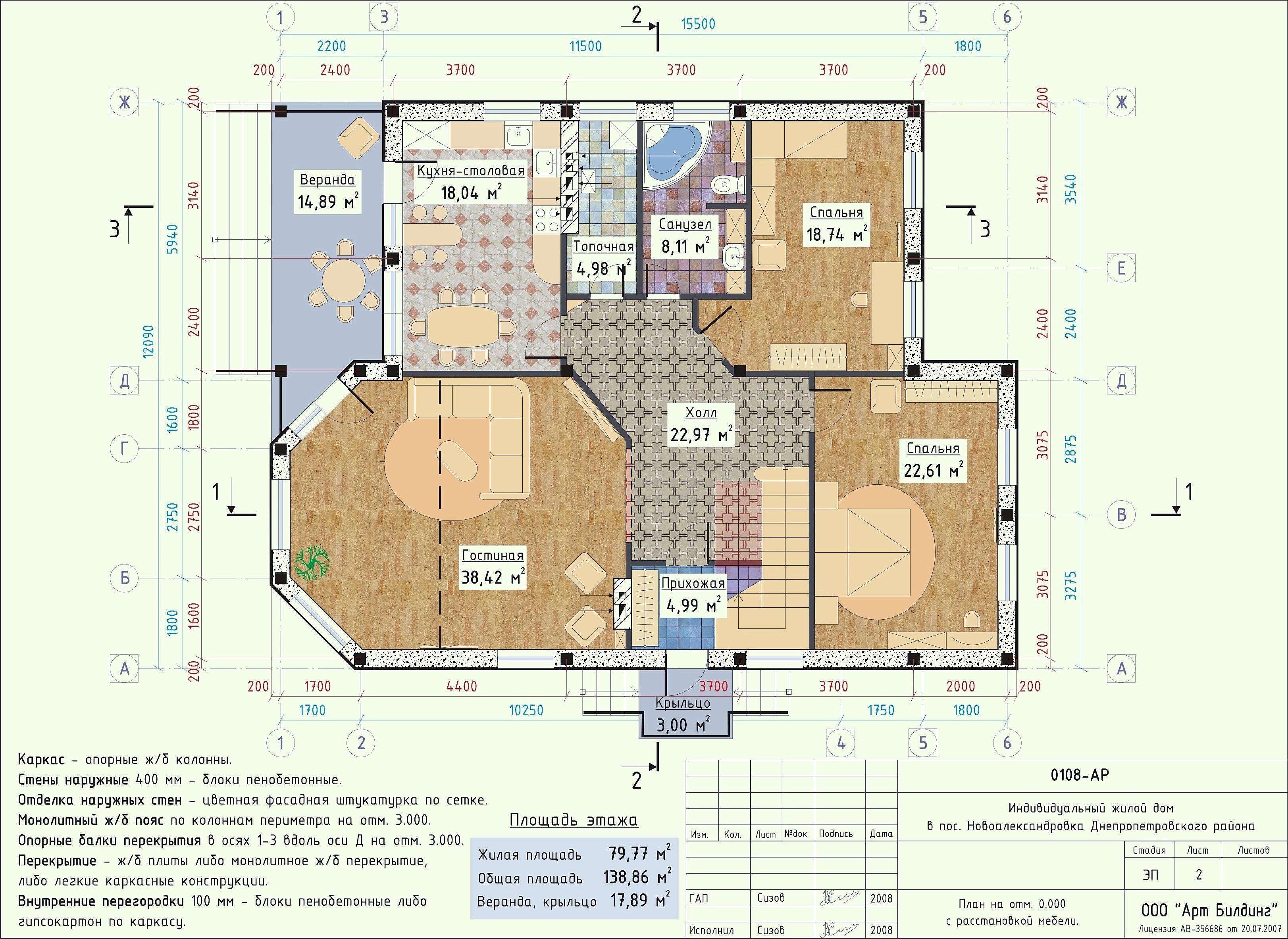

Нужно еще построить стены мансардного этажа. Как только погода позволит сразу приступим.
У меня вопрос.
Стена мансардного этажа поднимается на 1,5 м, затем фронтоны. Фронтоны подгоняются подстропильную систему или возводятся сразу. Но если посмотреть на рисунки, то там видно что есть места где стропила крепятся именно к фронтонам. Подскажите как правильно?
... Поэтому и спрашиваю достаточно моих рисунков для конструктивных и содержательных предложений по тендеру? ...
Кроме тех (пост 16) эскизов, нужны поэтажные планировки, фото или описание текущего этапа строительства, на момент начала кровельных работ, место рассположения стройки.

Фасады имеются только они имеют эскизный характер. Врядли они в чем то помогут при расчетах. Вот они....
Выложенных Вами чертежей вполне достаточно НАМ (про других не знаю) для проектных работ.

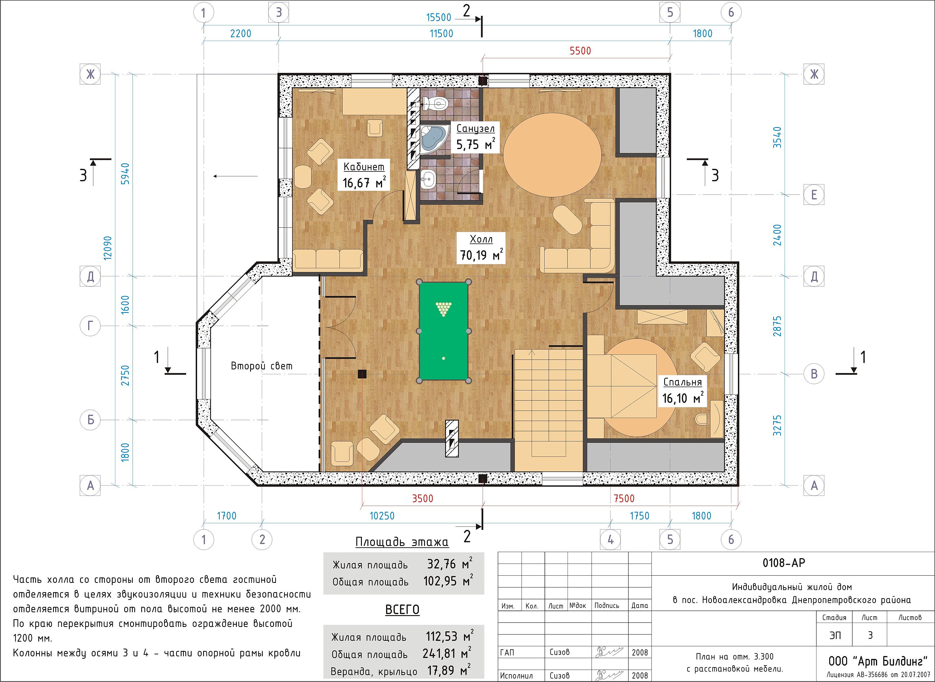

Выкладываю все что осталось.Планировка мансардного этажа будет немножко другая. Там будет три спальни и бильярда не будет. Обратите внимание - на мансардном этаже будут простенки от крыши. Можно ли это использовать для экономии скажем утеплителя в 10 см а не 20см? Ну а потолки комнат естественно утеплить капитально.
Этап строительства таков. Стоят стены первого этажа, накрыто плитами одна половина дома.
По приходу тепла накроется вторая и подгоняться стены мансарды(2-3 недели максимум.). Ну а затем и кровля.
Месторасположение - пос. Новоалександровка в 5 км от Днепропетровска по Запорожскому шоссе.

Попробовал воссоздать домик по "чертежам" с ветки - есть серьезные неувязки, но критические. Уж крышу по этим чертежам точно "не сосчитать". Но кое-что вышло.

Кстати, задайте проектировщикам хотя бы один вопрос: Почему навес веранды "перерезает" окно эркера. Там еще имеются...
Я выдел. Но думаю что решу этот вопрос с навесом!
Если не затруднит, можно конкретнее?
Я хочу еще раз напомнить что мой проект - эскизный. Меня предупреждали что нужен рабочий, но тогда я не готов был заплатить 30 у.е.\ м2 Да и половина того раб проекта мне нужна вообще. А также перед стройкой я проконсультировался у многих строителей. И многие пришли к мнению что мох рисунков достаточно для строительства. Но все без исключения сделали акцент на кровле, добавив что могут потребоваться доп. проектные работы.

Вопрос с окном решается просто - именно это окно опустите до отметки 2.700 (такая у дверей на веранду), и получите все в одном видимом объеме (терраса).
Вы думаете это не испортило бы общий вид эркера? Поздно уже что-то опускать. Эркер стоит уже. Без крыши вид как у церковной звонницы :D. Каменщики сами прикололись когда закончили:).
Я думаю что там как-то с навесом покручу....
