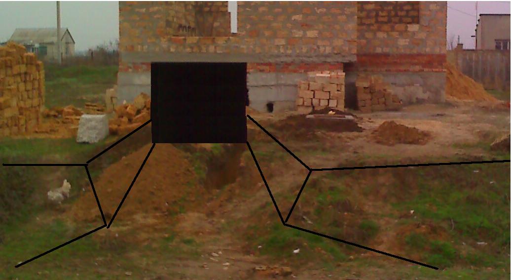

а если у меня гараж в цокольном этаже и верхняя часть проёма - это уже потолок, высота проёма под ворота 2,10 потом склон внутрь гаража и высота 2,50. я так понял чтоб ставить секционные ворота надо сверху сантиметров 30...40 чтоб было? под саласки. что в моём случае можно придумать?
если у вас высота проезда 2100 . то можно поставить ворота Hormann с Z направляющей но без автоматики , минимальная высота ворот 2000 метра высота перемычки с приводом будет 115 мм. 2000+115= 2115 .уже не попадает.
или выварить проем чуть внутрь гаража если место позволяет.
Невозможного не бывает, только есть соизмеримые вещи за которые и стоит бороться. В вашем случае необходимо полная информация о проёме(выезд на объект), что б не гадать на словах.
Если готовить проем под Hormann то по сетке размеров нужно 3000*2250 если выше то 3000*2375, при этом нужно учитывать уровень 0 , готового покрытия пола, если его нету учитывать стяжку и плитку. Немаловажна и перемычка над проемом для Hormann она должна быть не менее 45 см. потому, что у ворот штатные кронштейны подвесов 50 см максимум. если больше это уже допработы а ссответственнои деньги. Также само и минимальная перемычка должна быть 210 мм.

При нестандартных проемах легче и дешевле сыграть воротами Алютех... есл нет перемычки, то делается пониженный монтаж, а на фасад заказывается фальшпанель...:)
переведи а? ;)
я так понял. перемычки нет... тогда заказываются ворота на 150 мм. меньше проема, и эти 150 мм. закрываются фальшпанелью...:)
пермычка тут есть она на фото видна , она лежит на цоколе за ней плита 6 метровая. дело в том что можно углубится с проёмом, но у меня тогда получится уровень заезда в воротах ниже чем уровень дороги на которой я стоял и фотографировал, тогда придётся делать яму перед домом что не хотелось, а так был бы у меня небольшой спуск под уклоном от дома к дороге.

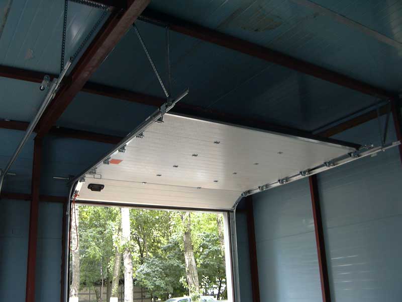

я так понял что секционные ворота в добавок не доконца складываются т.е. в открытом состоянии последняя панель весит ?
У ворот Хёрман, при полностью открытом состоянии, просвет по высоте уменьшится порядка 65мм(от размера ворот по высоте).

Если с умом поставить, то можно затянуть под "0" (в зависимости от привода), или ворота заказать на пару сантимов выше проема... а то что скат к воротам, не проблема... перед воротами сделайте водосток и все ок.:)

у меня - на пару см ниже уровня проема. можно отрегулировать, чтобы уходило в ноль.
