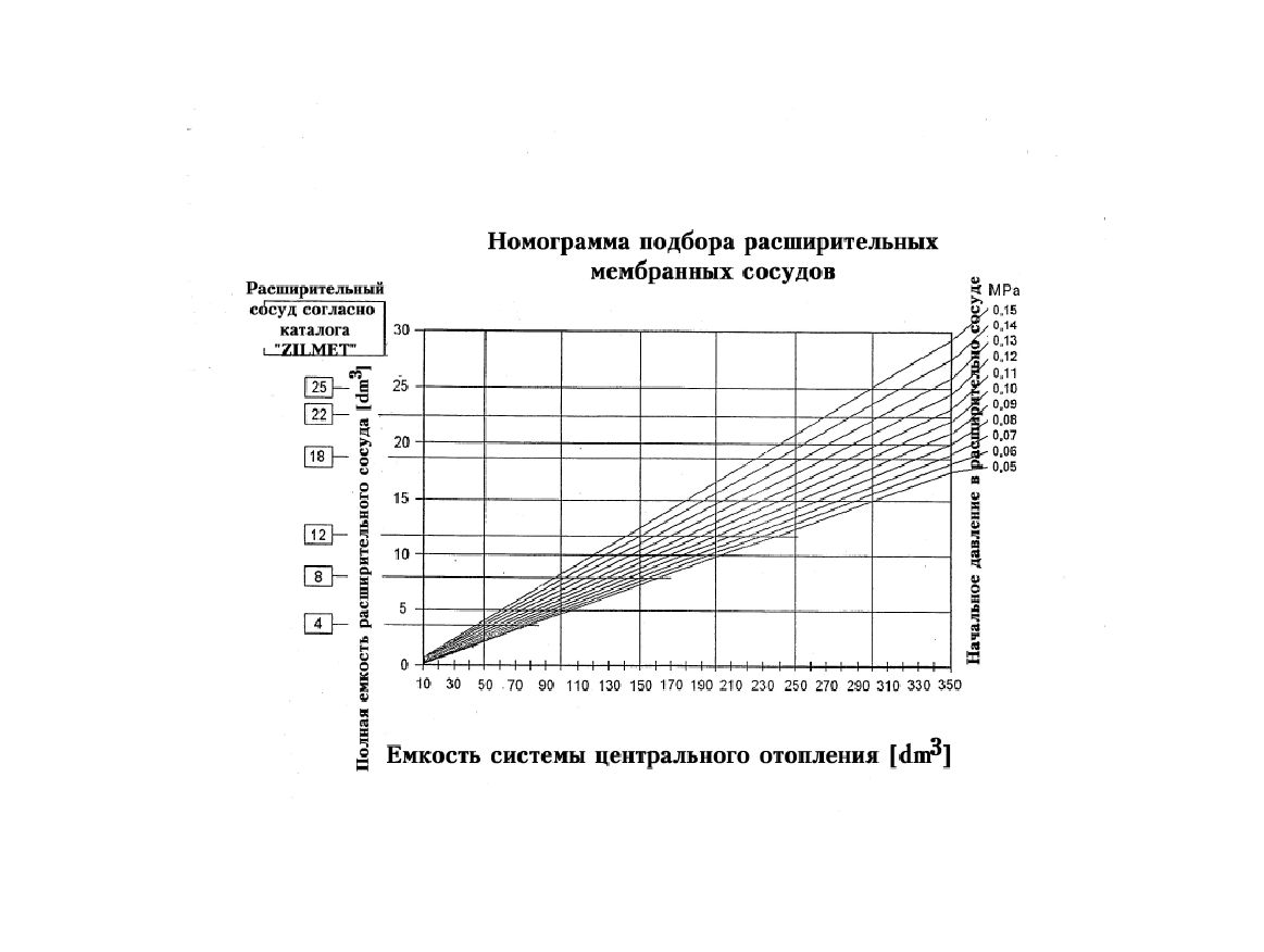

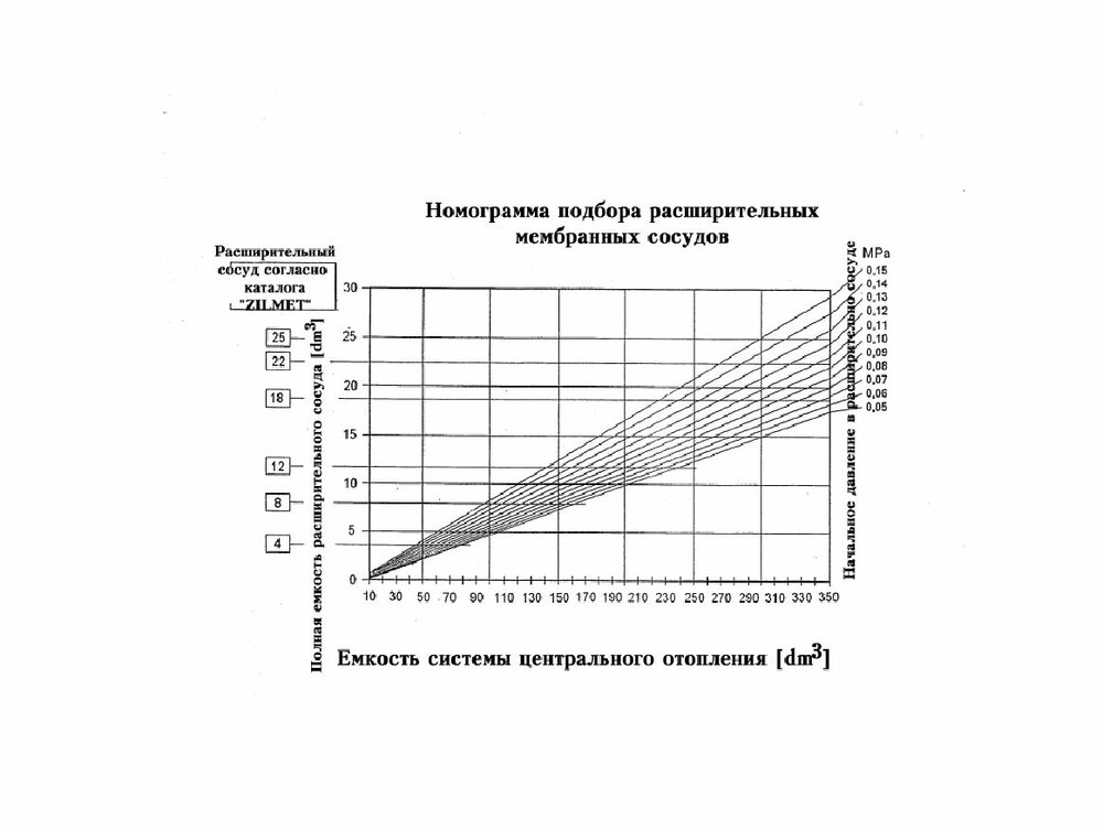

Спс может пригодится. Забыл еще спросить, куда его(компенсатор) лучше воткнуть ?
а куда воткнется......:) серьезно
