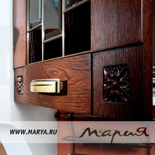

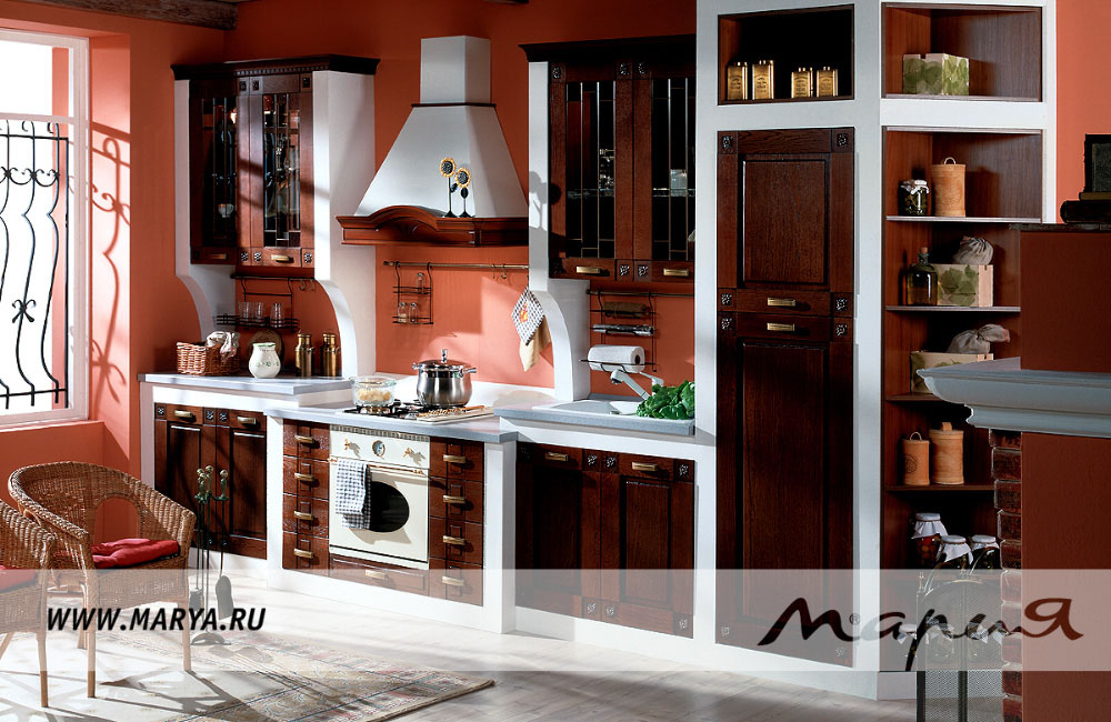

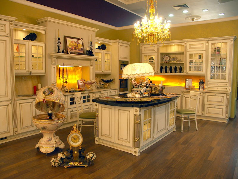

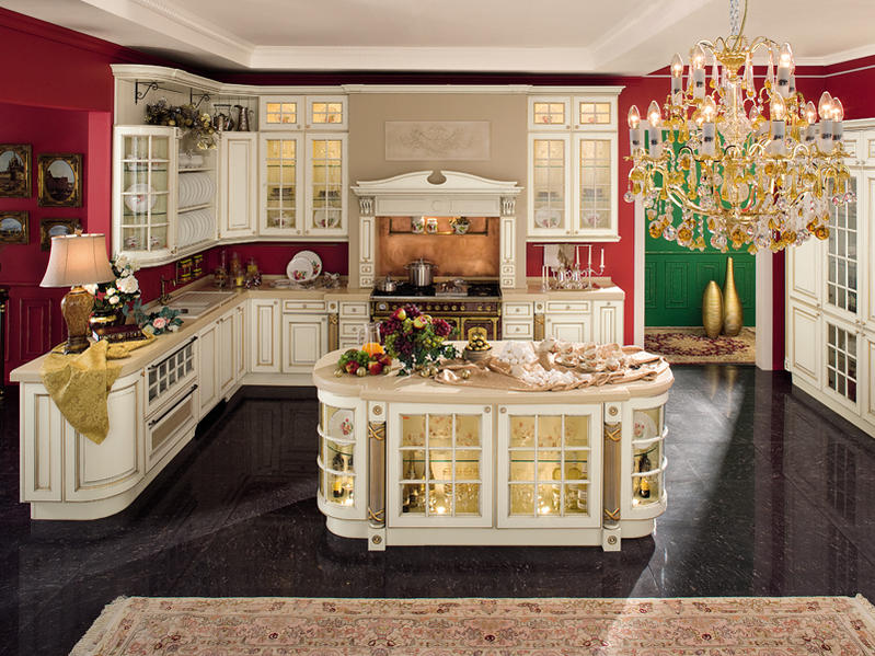

Рамка массив дуба, филенка мдф шпон дуба, патинирование. Цветок из дерева. Модель в прямом стиле (кантри, деревенский стиль), не предусматривает радиусных (гнутых) фасадов.

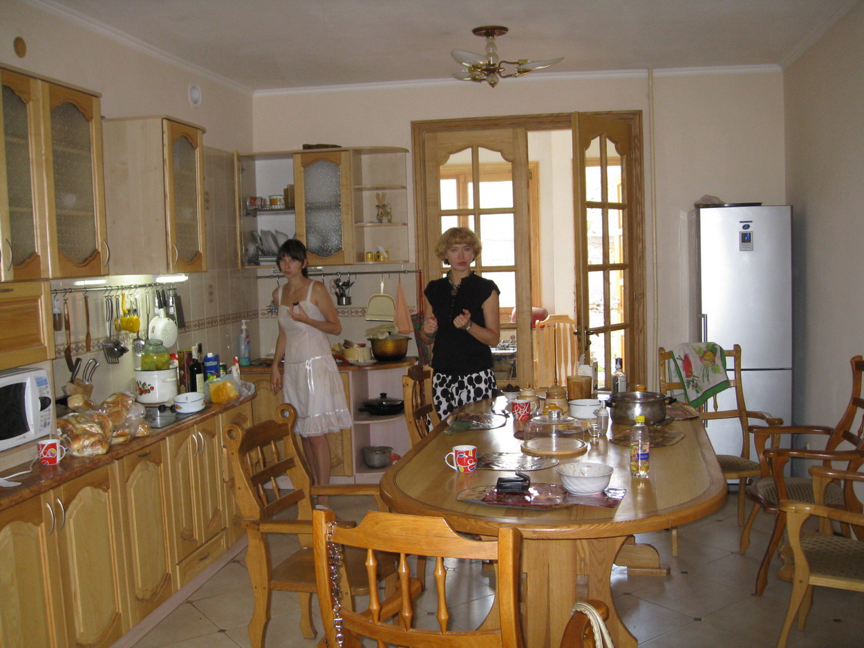

недавно родной сестре сделал вместе с ее мужем кухню Г-образную по фасаду 5.5+2.4=7.9м. Материал ДСП ламинированное (Чехия), фасады ДСП тоже, но по периметру алюминий (дорогой пАдла:(), фасады верхнего ряда - 5 ящиков: алюминий по периметру, внутри зеркало с рисунком пескоструенным (тож недешево:(), столешница - точно не скажу - подбиралась под цвет мойки - под какой-то натуральный камень.
Эскиз рисовала сестра сама как ей хотелось, ДСП заказали на фирме, там же ее нарезали по нашим размерам, наклеили кромку ПВХ, алюминий у них же, резали они же, фурнитуру купили в другом магазине (со всякими там доводчиками дверей) - забрали порезанное на следующий день и собрали этот конструктор за 3 вечера после работы при том, что варочная поверхность на небольшом подиуме, под ней духовка и это все в углу (сестру матюкал за ее "хотелку"). Все материалы стоили 12000грн. Наша работа: мне в удовольствие, зятю - ХЗ. Конечный итог нравится всем (даже мне абсолютно равнодушному к типа Hi-Teck), один из знакомых (под крутяка косит) даже спросил: в Скаволини заказывали?
К созданию своими руками сподвигли походы в разные салоны кухонной мебели начиная с Яриса (4.5м начиная с 20тысч) и заканчивая Скаволини ( 5м от 70тысч) ну и небольшой мой опыт (сделал 3 маленькие кухни за последние 10лет).
П.С. спустя 2 месяца зять сам сделал шкаф-купе в прихожей длиной 4м с немыслимым кол-вом полочек и шкафчиков.
П.П.С. как по мне то очень красиво нарисовал кухню ZAR в №7 и 15 - скромно и вполне достаточно, в №20 уже много мебели
П.П.П.С. можно фасады было сделать из дуба - к материалам +1000грн. (говорил что алюминий дарагой)

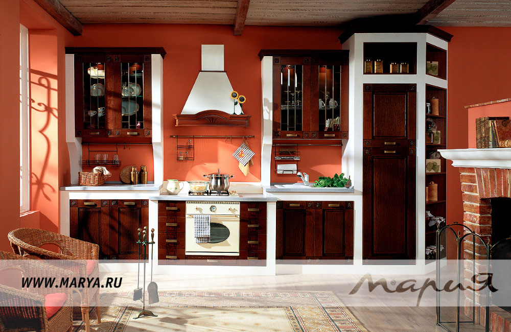

Вот такой вариант кухни мне очень нравится:good:
А что в этой кухне Вам нравится?
Фасады вообще не в тон с корпусом.
Столешница кореница или корень - этому цвету уже 35 лет скоро. Столешницы сейчас ставят все толщиной 40мм или 60, на фото 30.
Ручки - фанарь.
Фасады дерево рамки горизонтальные сильно отличаются от вертикальных (или так задуманно?)
Нет ни карниза, ни декоративных элементов (колон, арок,...)
Стекло - так себе.
Сори но кухне 3 бала из 6.

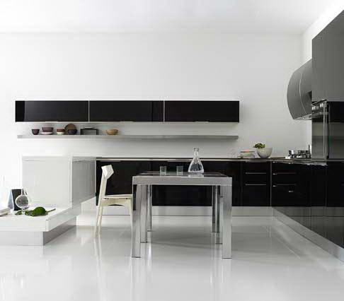

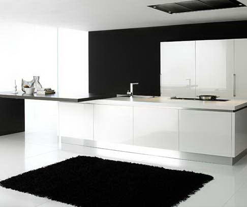

alno.com.ua/catalog/index.php?action=ShowGalleryFile&id=34
Мне больше нравится вот такой вариант, комнатка маленькая поэтому не хочется ее "утяжелять" излишним декором, да и мне больше импонирует простая, лаконичная кухня.
Вам, как специалисту, судя по всему, видны какие-то недостатки. Я же пишу о том, что мне нравится, как обывателю;).
В мебельном деле - полный профан:oops:. :beer:
Я не хотел Вас обидеть ни в коем случае. Тут форум делимся мнениями :beer:
Очень похоже на АКРИЛОВЫЕ фасады. Это сейчас тенденция в европе. Мы импортируем такие фасады из Италии. Только в этом году завезли. белые, беж, красный, черный. Стандартных размеров.
Скажу прямо - вещь не очень практичная. Глянец есть глянец. Царапки, отпечатки...Средняя стоимость таких фасадов на рынке порядка 70-80 евро м2. Захотите съекономить милости просим. Купить фасады и сделать короба в Украине будет дамаю % на 30-40 дешевле. В качестве возможно проиграете но не сильно.
