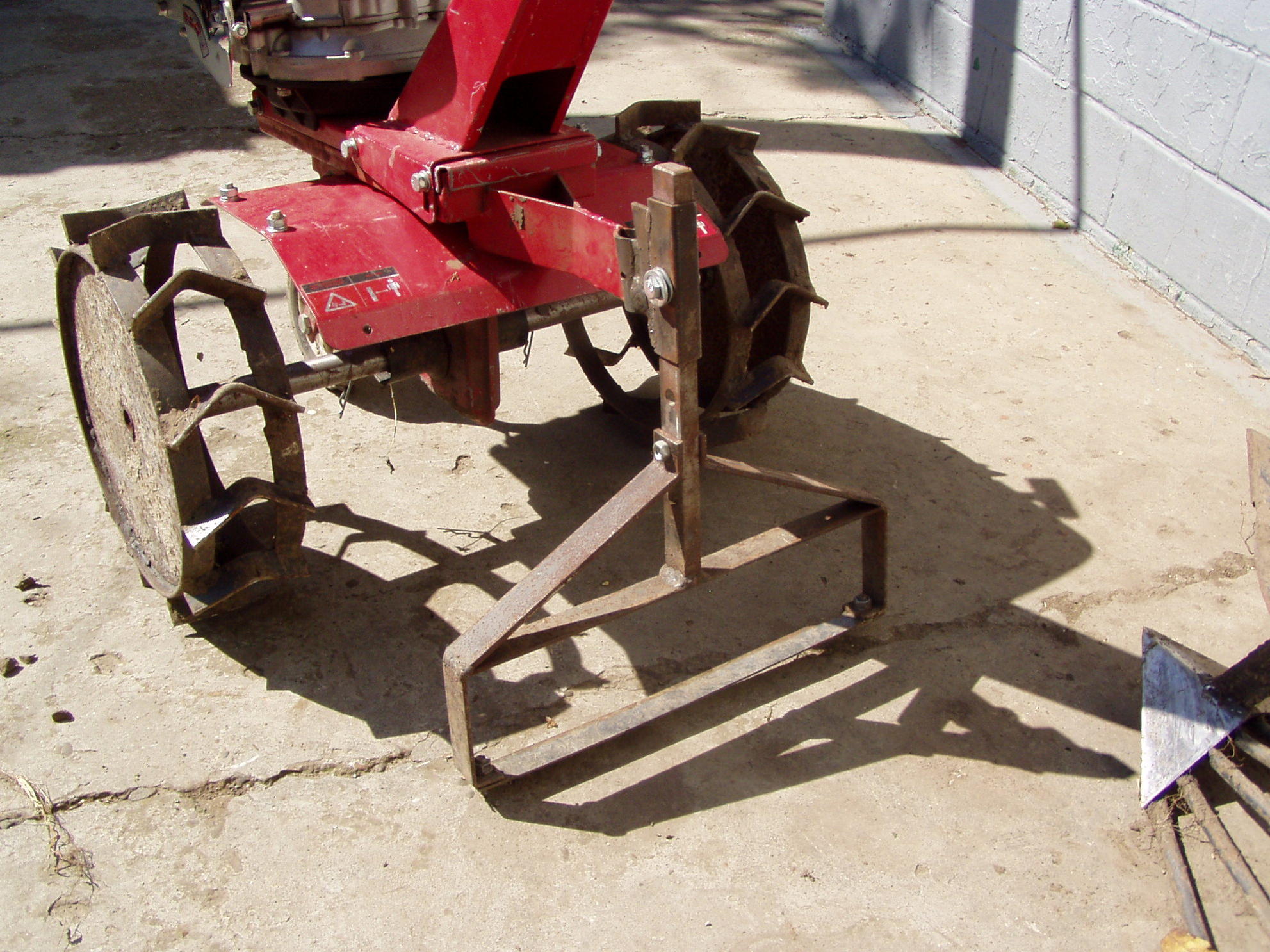

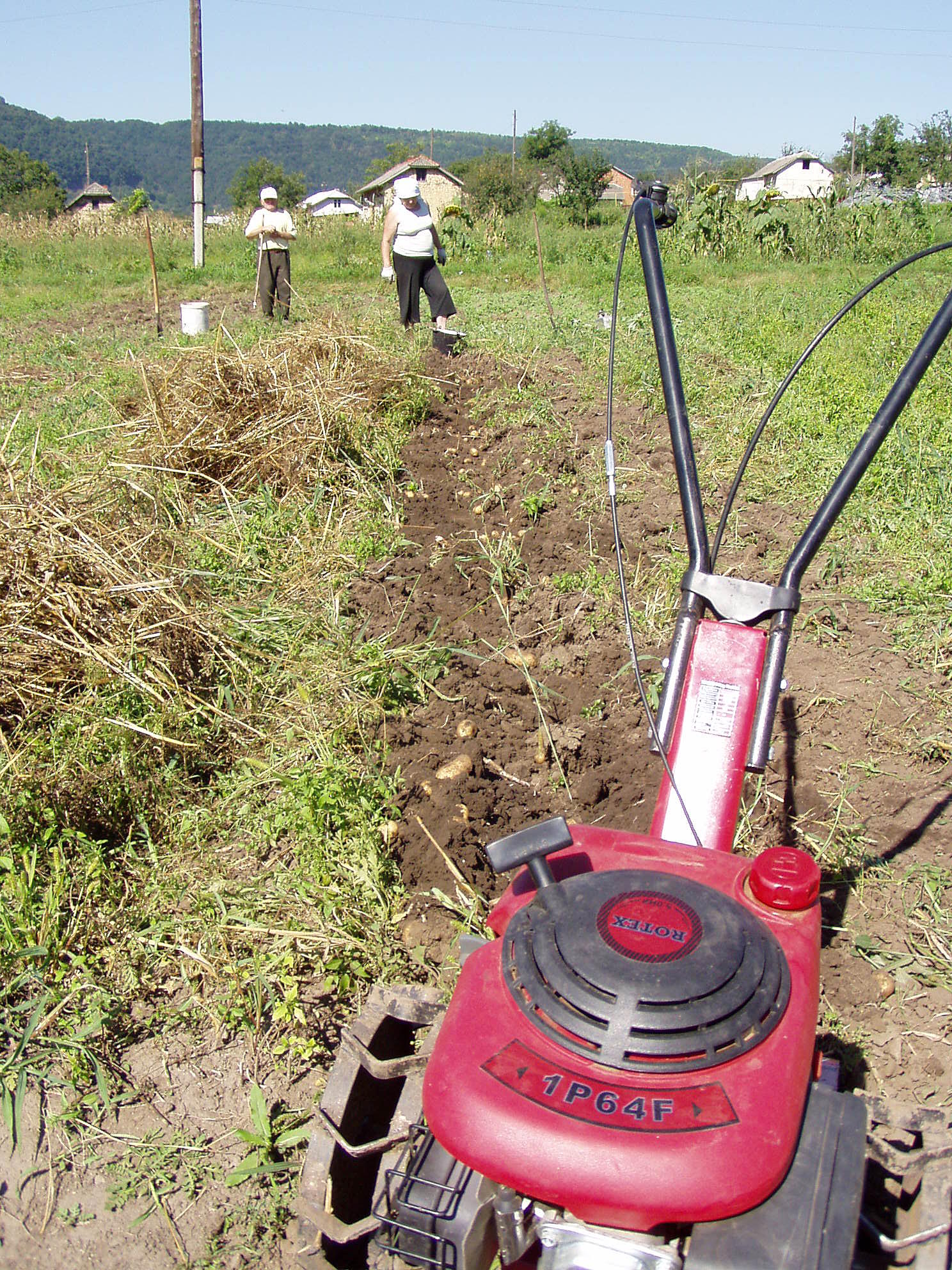

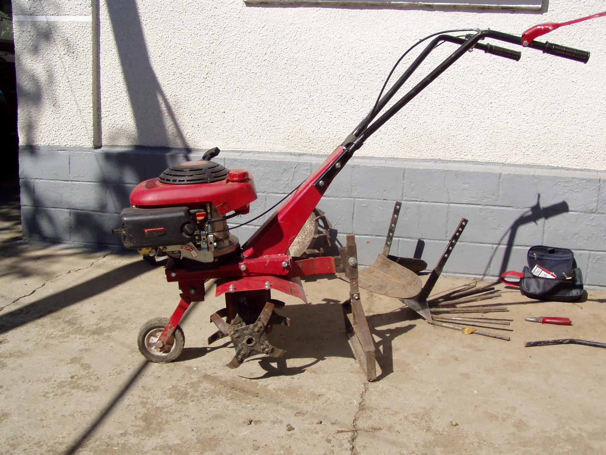

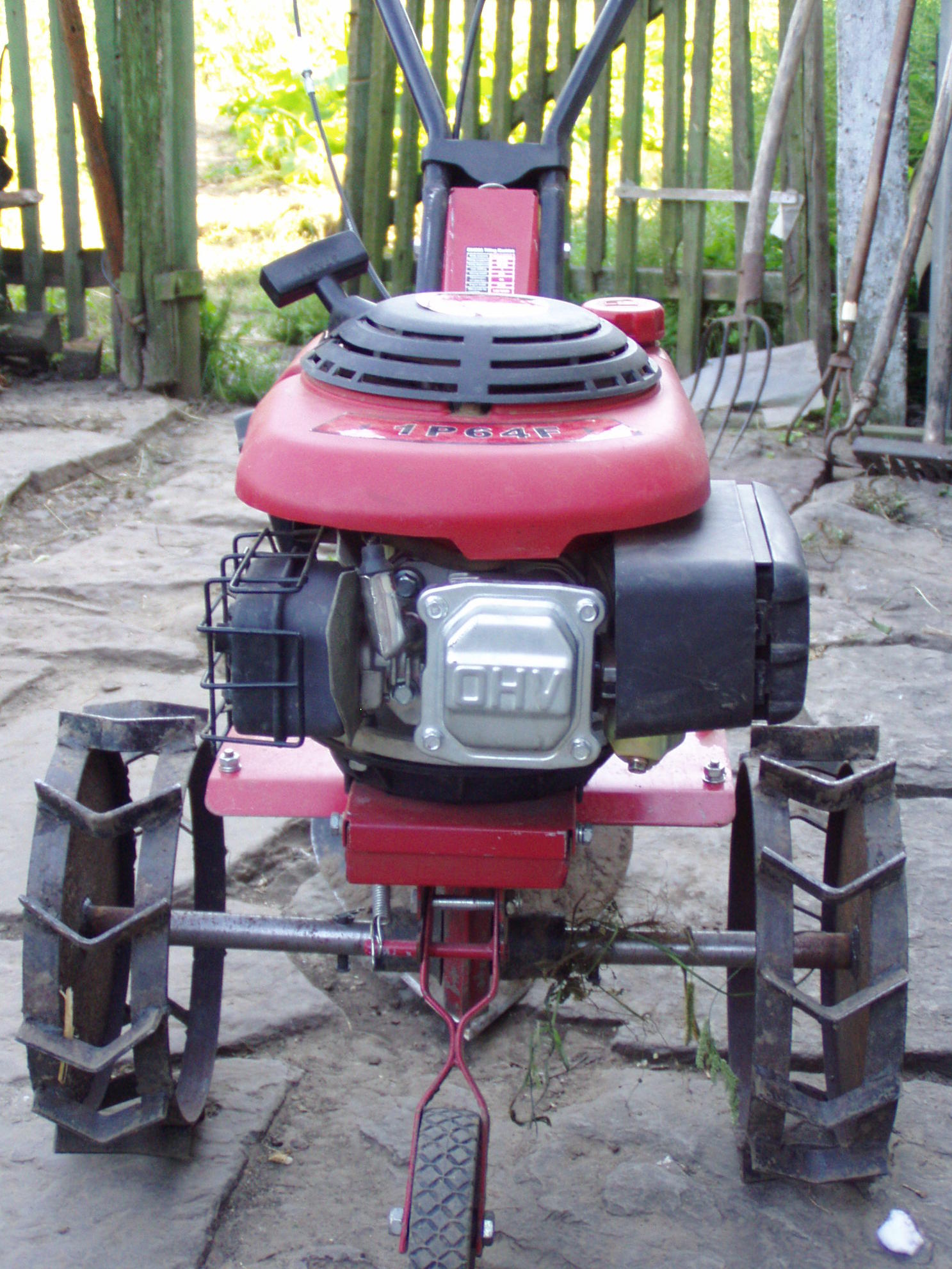

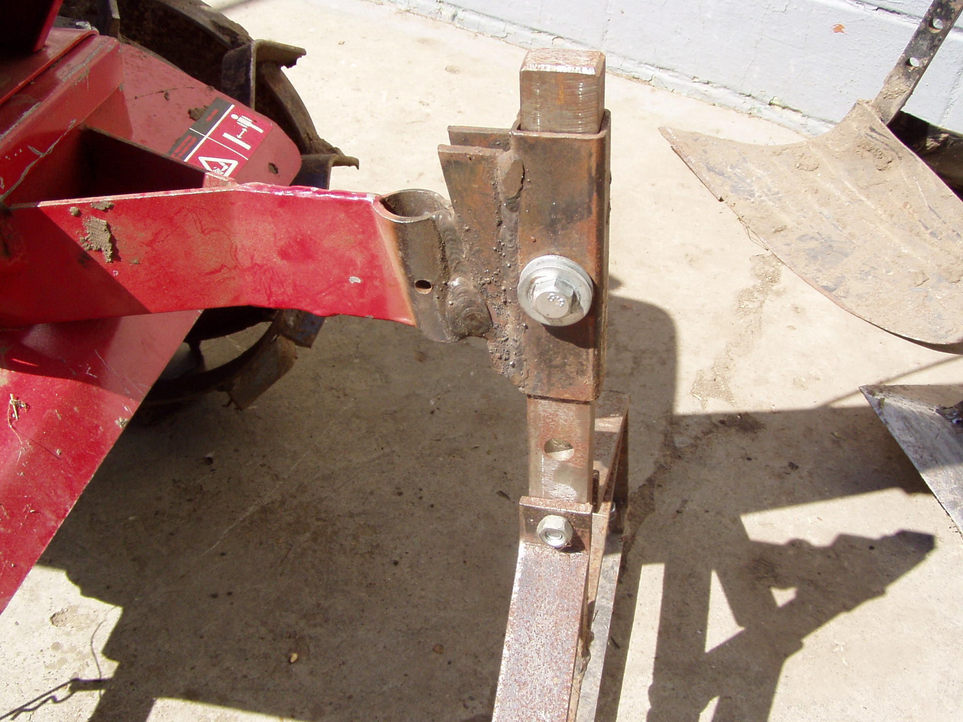

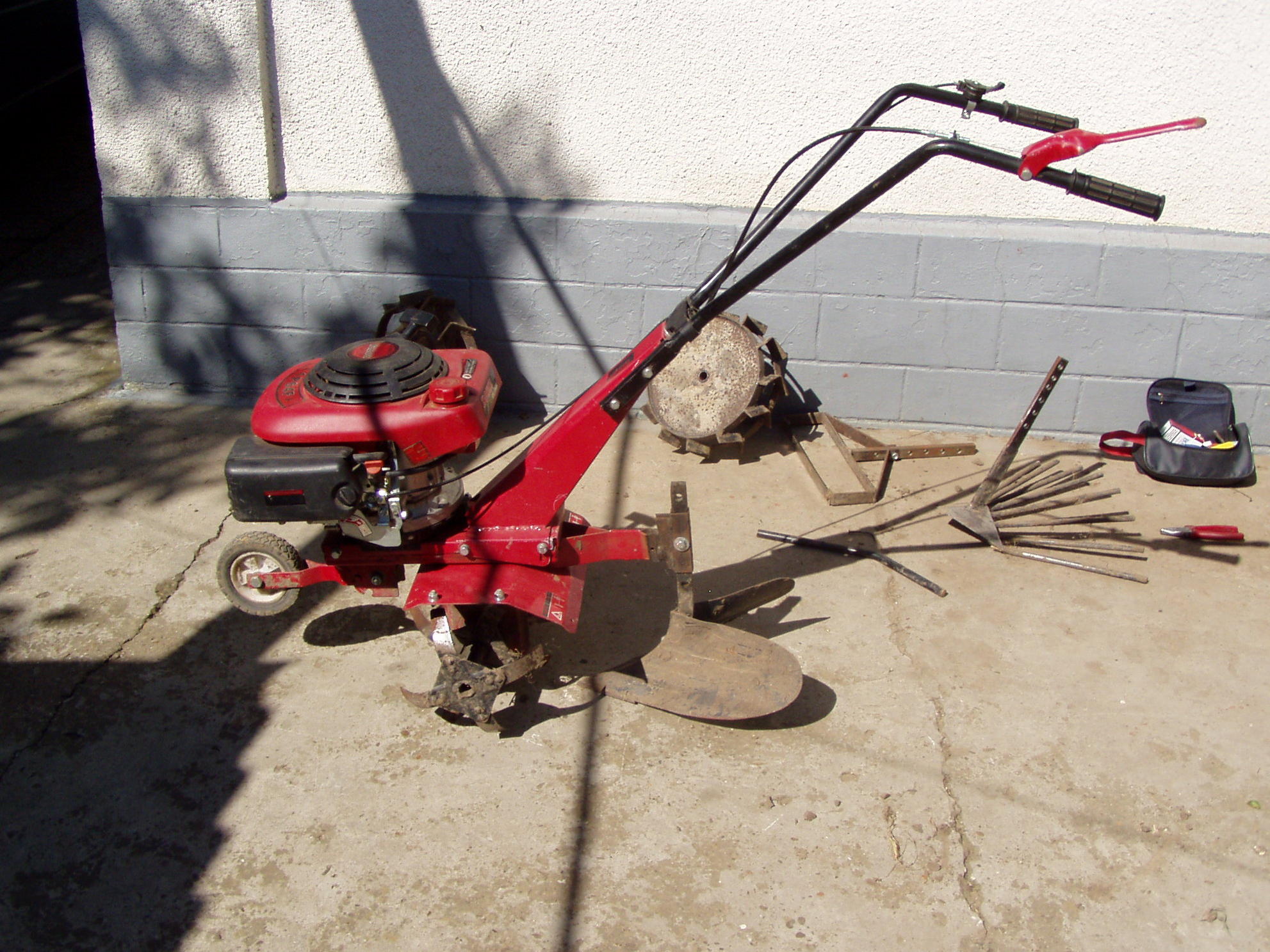

Volonter Опубліковано: 16 лютого 2011 Поділитись Опубліковано: 16 лютого 2011 Попробую прикласти фото: Посилання на коментар Поділитися на інших сайтах More sharing options...
Volonter Опубліковано: 16 лютого 2011 Поділитись Опубліковано: 16 лютого 2011 Ось подальші фото з сесії. Посилання на коментар Поділитися на інших сайтах More sharing options...

Volonter Опубліковано: 17 лютого 2011 Поділитись Опубліковано: 17 лютого 2011 До речі. Що стосується модернізації. На крилах фартуха були штатні отвори. Так от. Спочатку для викопування картоплі я на них закріпив два бруски кілограмів по 6-8. Однакові. То при копанні картоплі у мене грунтозацепи не пробуксовували. Копав підгортачем. Виходило краще, ніж "Дельфіном". Вся картопля практично нагорі. Перевіряв втрати. Після збирання картоплі, яку видно неозброєним оком, рився в землі грабельками, вилами. Практично нічого нема. Принаймні дуже малий процент, як і після будь-якого знаряддя, навіть лопати. На фото видно болти для кріплення баласту і мій кінь припнутий ланцем в стайні після праведної праці. Ну а що зробиш! Батькам по 90. Та хтось зайде та й уведе! А мені шкода. Дуже я його полюбив! Розумію, що і то від чесних людей, але спокійніше. 1 Посилання на коментар Поділитися на інших сайтах More sharing options...

Фердыщенко Опубліковано: 23 лютого 2011 Поділитись Опубліковано: 23 лютого 2011 Спасибі друже за дійсно якісний репортаж з місця подій. Теж думаю придбати такий, але після твого посту все нема сумніву, що буду брати схожий. Залишилося одне питання: я дивлюся на твої фотки, в тебе маркування двигуна 1Р64, а на сайтах пишуть що це 135см3, а я дивлюся на сайті Ліфану: (ссылка устарела) це 118см3. Де правда, не можу зрозуміти? Посилання на коментар Поділитися на інших сайтах More sharing options...
