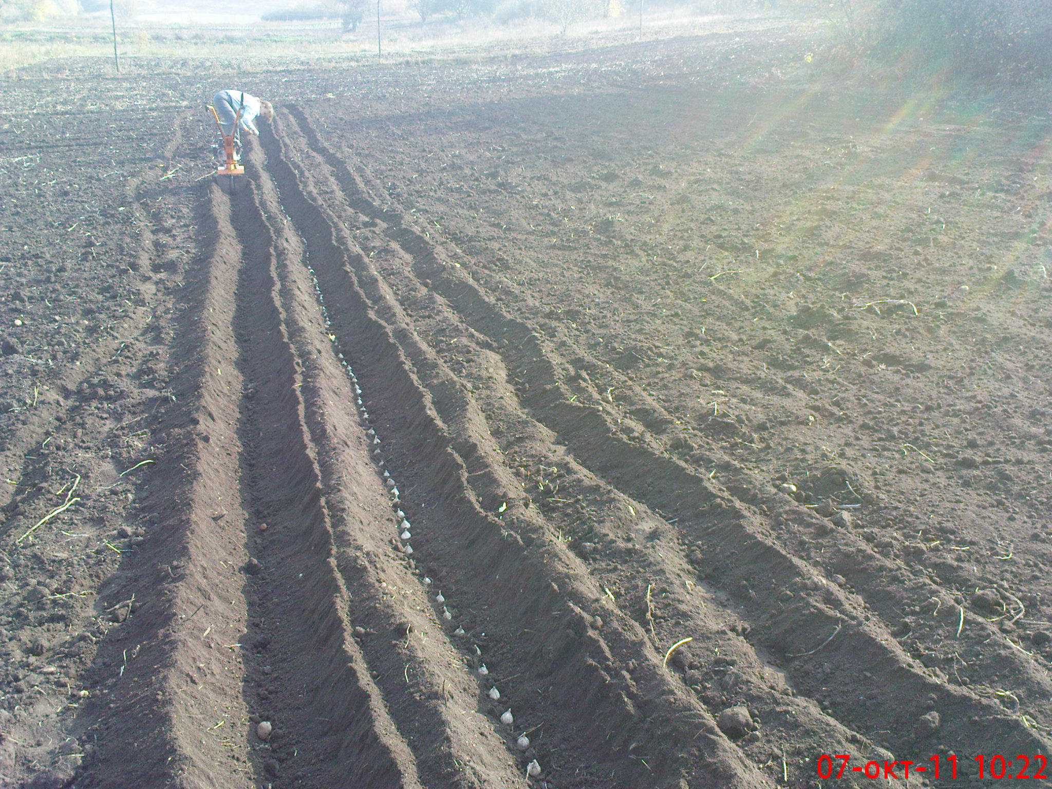

v5v8, Ото, якби в мене було стільки народу!!! А так лиш я та дружина трохи допомагає. Ну, а відео - так і зняти нема кому. Але якось восени попробую когось до цього залучити. В тому році це виглядало приблизно так: -дивись фото. Правда Невська не вродила. Але на зиму стало.
(видно на фото)

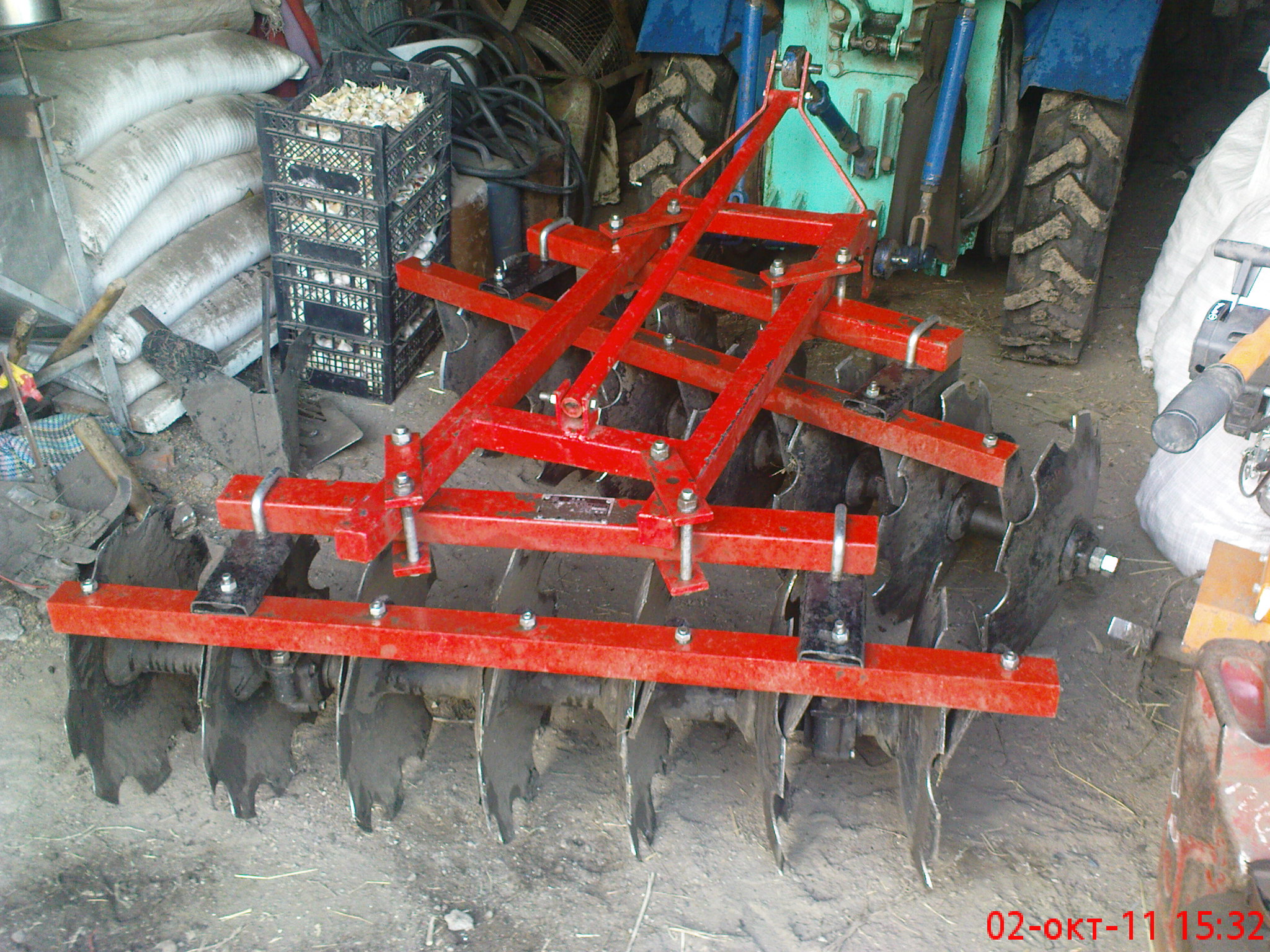

Я такие борозды смело делаю 30кг кентавром 4040б, но предварительно продисковав землю. Да и редуктор у MTD 330 ну не как не похож к примеру на пуберта.

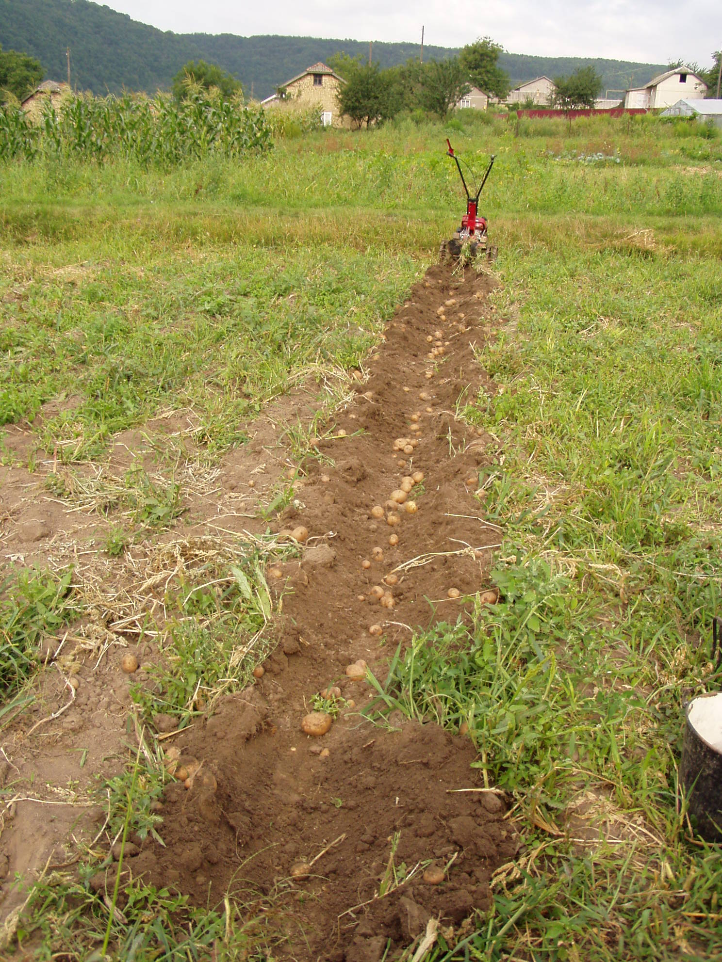

я имел ввиду что картофелекопалка зарывается легко на глубину лопаты. зацепов хватает чтоб не проскальзывало, ну и мощности 5,5л.с. чтоб все это счастье тянуть не кашляя
у 330-го и 380-го МТД цепной (не червячный) редуктор. что не так?
