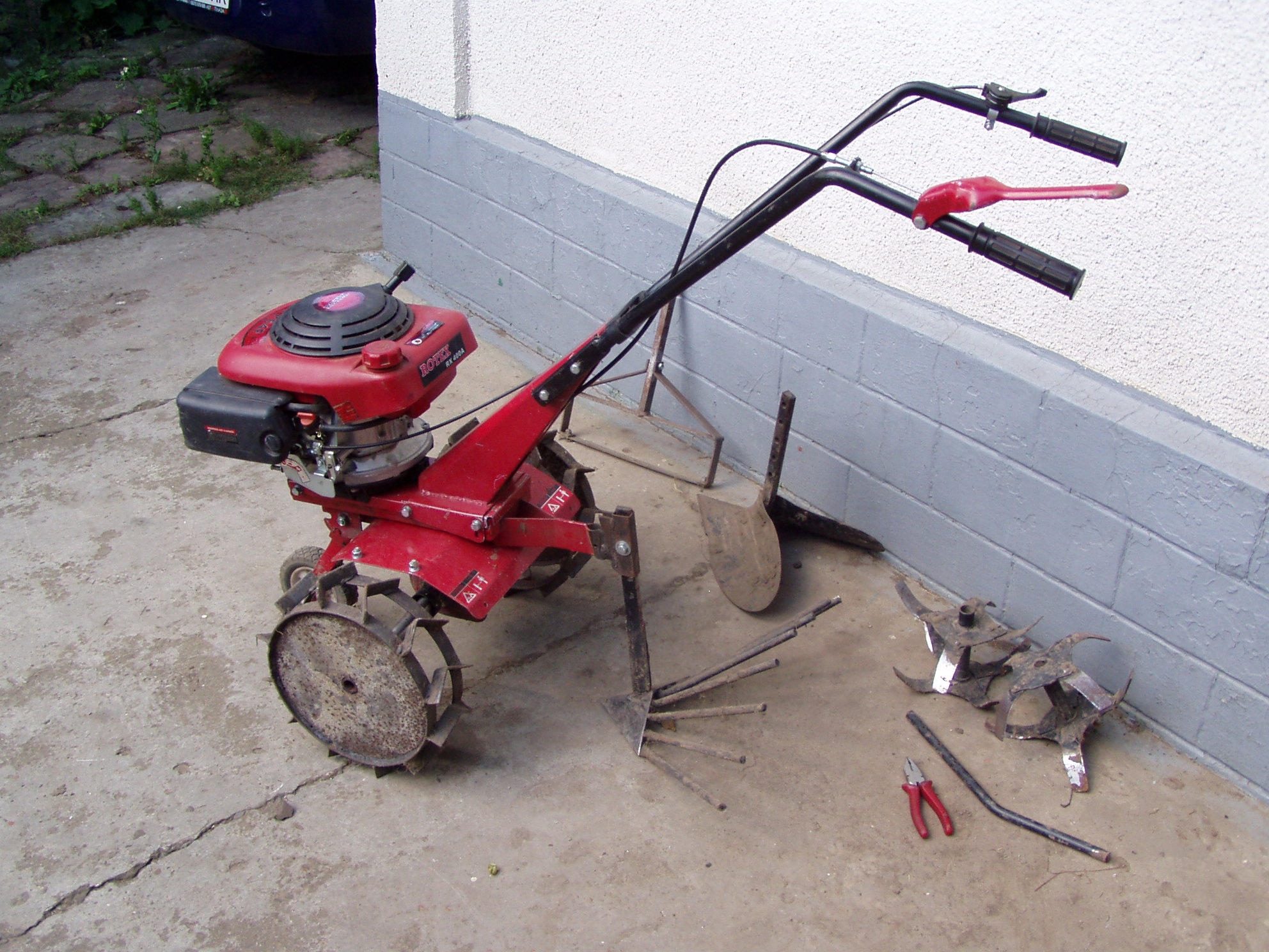

После работы фрезами созрел на доп. оборудование.
Я так понял, для подключения навесного необходимо приобрести
1. Ступицы и грунтозацепы
2. Сцепка
3. Само навесное (есть интерес в плуге и окучнике). Это для посадки картофана)
Отсюда вопросы
1. Какие грунтозоцепы лучше/удобнее, а также длинна ступиц, что бы можно было потом работать окучником.
2. Какой плужок приемлим для культиватора
3. Какой окучник выбрать: дисковый или ввиде плуга.
4. Почитав форумы понял, что для комфортной работы нужен еще ходоуменьшитель

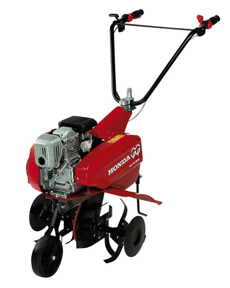

Сам пашу(только фрезами, плуг НЕ НУЖЕН) "хонда соло 5" шестой сезон, огород в 20 соток, земля чернозем, главное успеть пока не высохла, а иначе больше топлива спалишь, бензина хватает около 4 литров до 5 предел с головой и рад!
Хотел фото аппарата выложить , но пока не могу найти в своем архиве, если кому интересно спрашивайте практическими советами помогу. Могу снять маленький фильм и выложить, а можно и фото...

Да я уже и понял, что плуг не нужен (хоть и купил, зря потратился)
Присмотрел окучник с регулируемой шириной крыльев. Под него и сажать удобно.
Для кортофельных дел думаю хватит окучника с грунтозацепами.

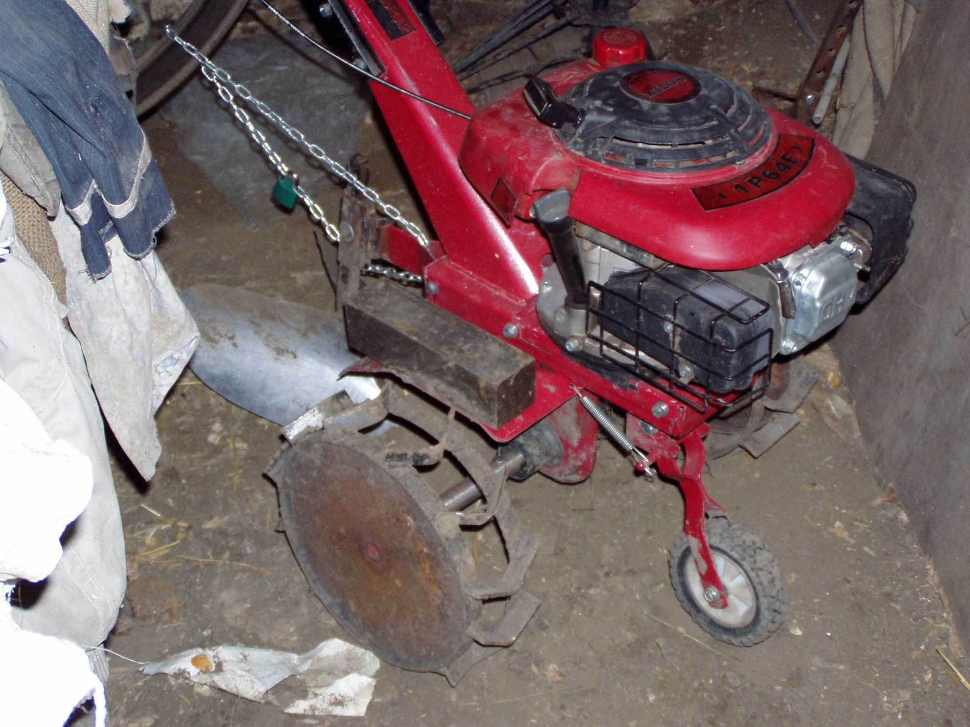

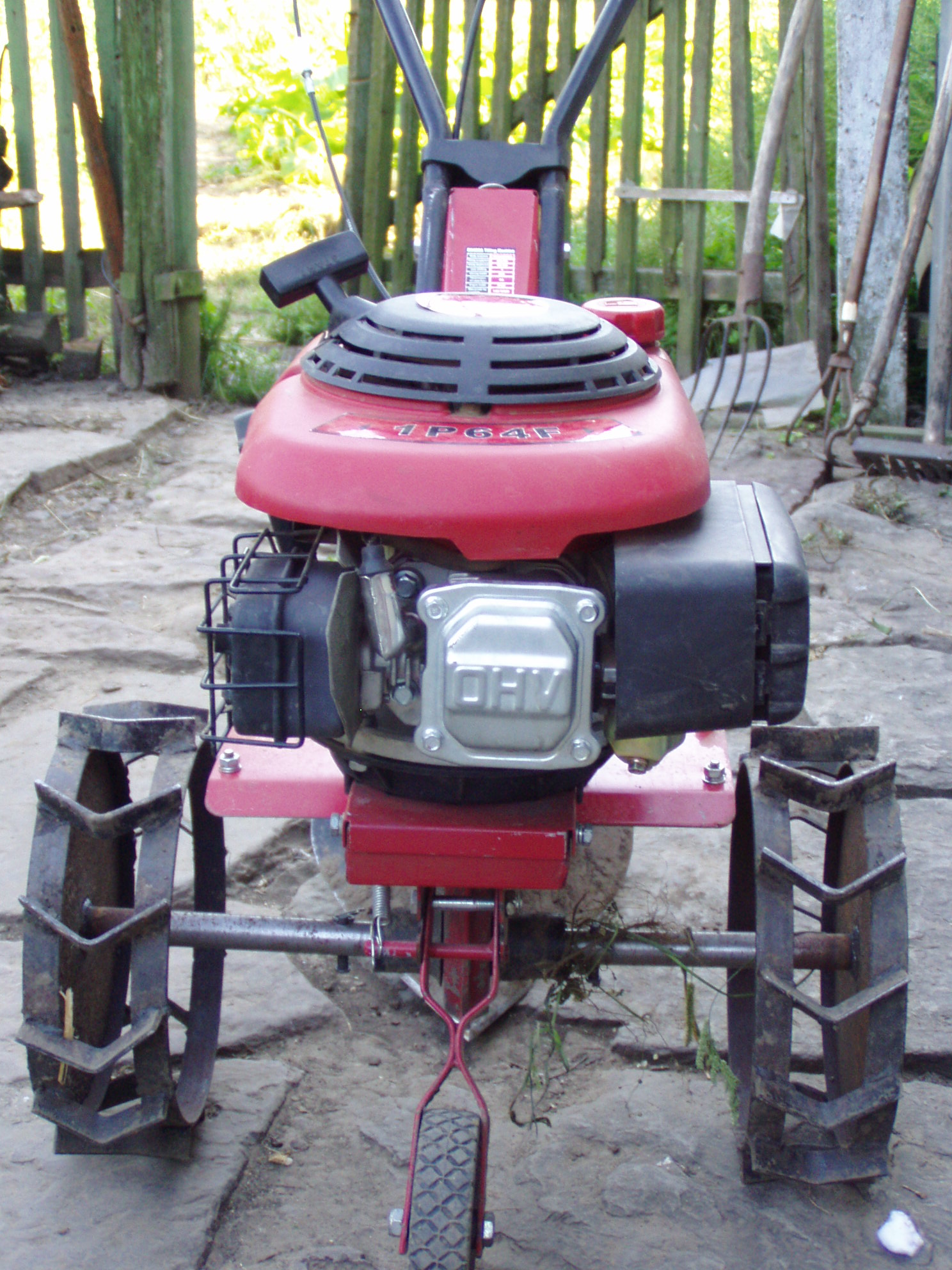

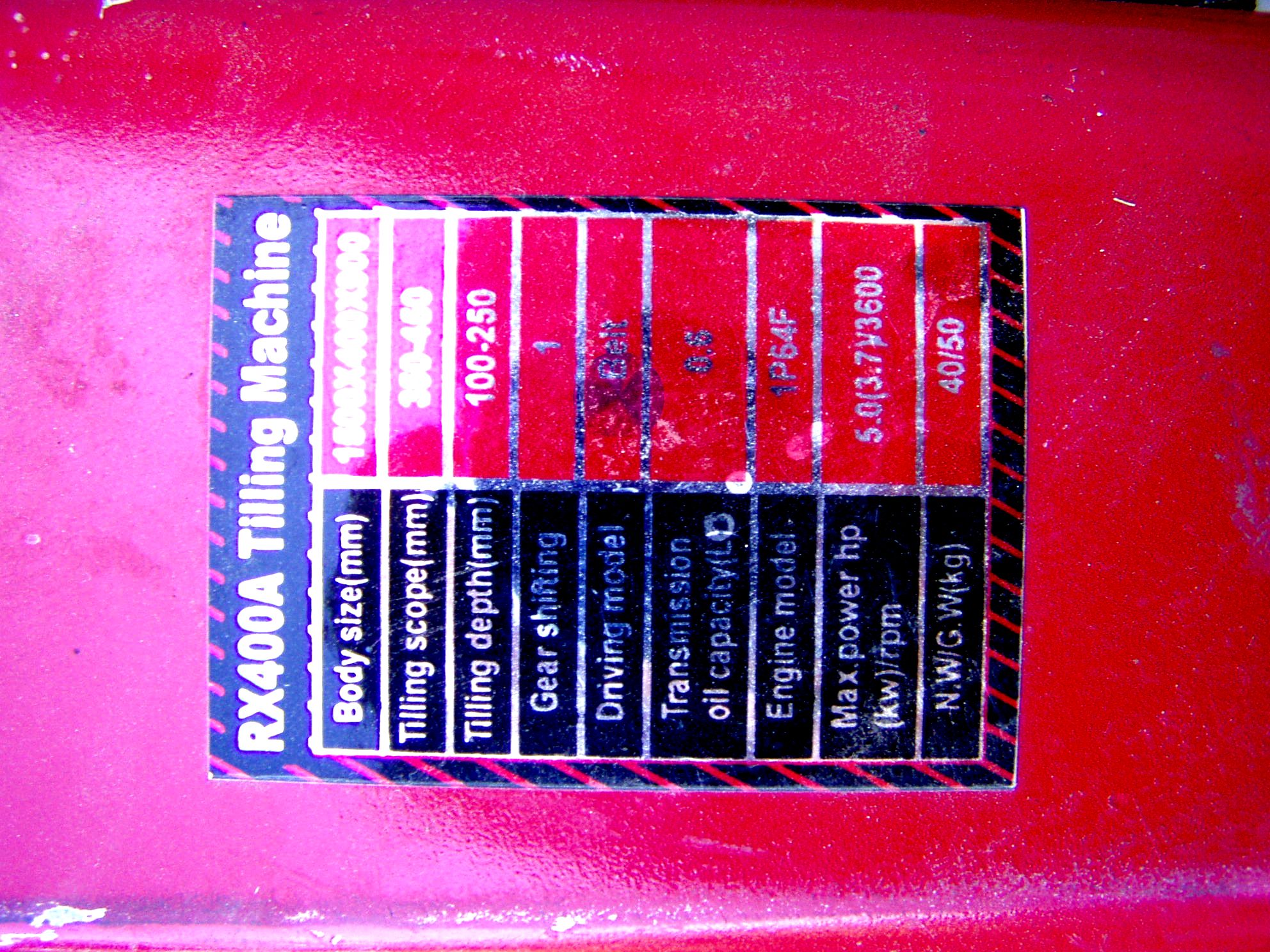

Я чотири роки тому придбав Китай за 2500 Грн, Kippor RX400A, двигун - 5 к.с, редуктор - черв'як нерозбірний, 40 кГ ваги. І досі, тьху-тьху (аби не наврочити) працює! Вже в цьому році почав сезон. Питань нема! Так, я ним не орю.
Kipor, згоден - це самий кращий з китайських заводів!! Це як мерседес серед китайців. Наскільки я знаю, це дуже великий виробник - вони самі виробляють двигуни непогані, корпуси та все інше. (їхні генератори мабудь кращі з китайців) Інші 99% китайців копіюють двигуни, типу Robin-Subaru, Honda... використовують дешевий метал та все інше не дуже якісне... (взігалі то цікаво, скільки виходять Зірки, Нева, та їм подібні без втручання до механізмів)

Ну, взагалі то повна назва Kipor Rotex RX400-A. А вигляд - на фото. Це було 2500 ще й з доставкою з Києва. Простенький, зручний, невибагливий.
