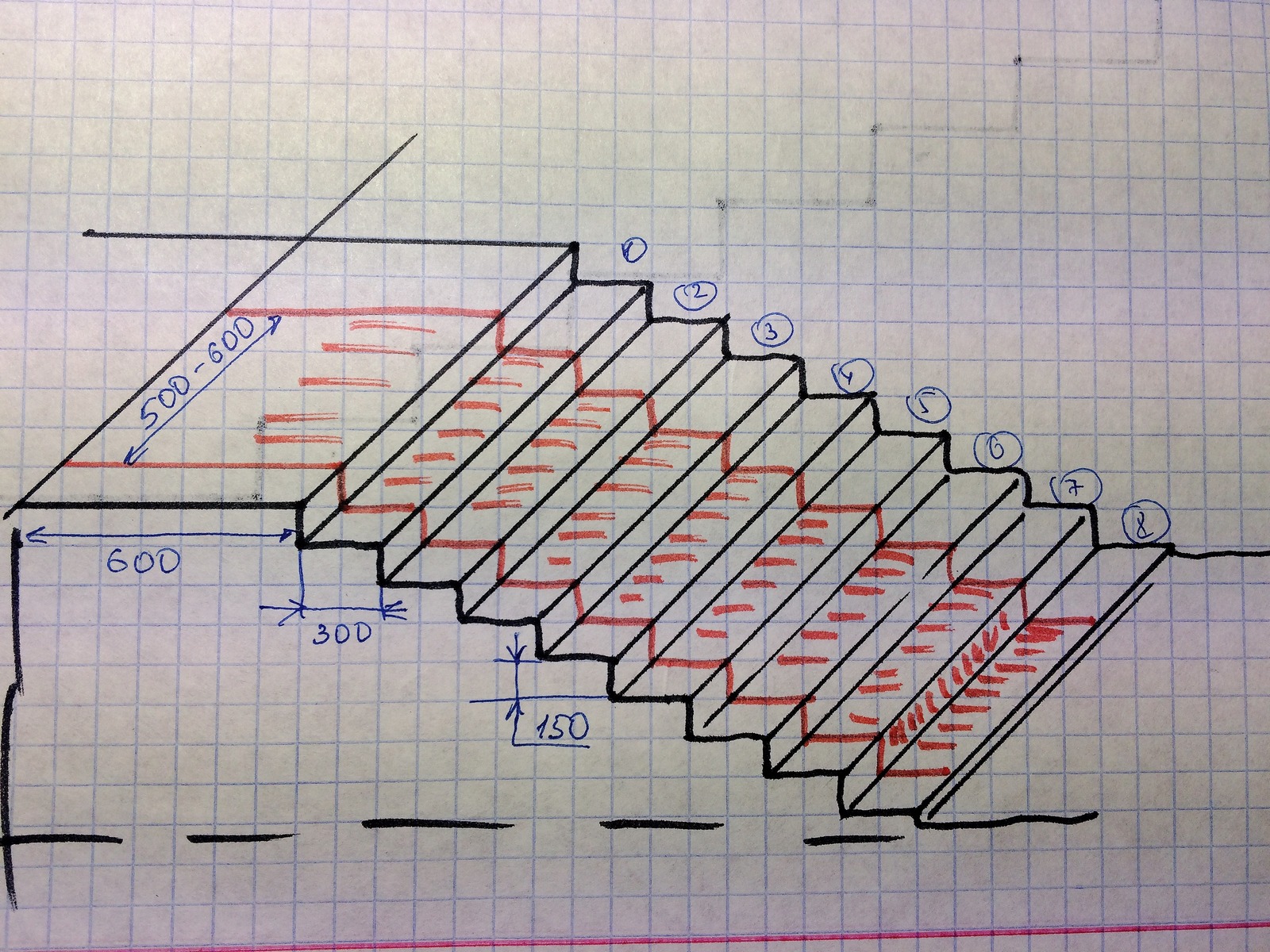

acea Опубліковано: 29 липня 2016 Поділитись Опубліковано: 29 липня 2016 Добрый вечер! Прошу прощения,если мой вопрос повторяется: 1.для обогрева входных ступенек какой кабель брать-одно или двужильный? 2.как заливать ступеньки-с термоизоляцией нижележащих слоев бетона или без? 3.над кабелем какая толщина клея плиточного и пллитки допустима для норм.работы? Посилання на коментар Поділитися на інших сайтах More sharing options...
S_Vladimir_79 Опубліковано: 29 липня 2016 Поділитись Опубліковано: 29 липня 2016 Добрый вечер! Прошу прощения,если мой вопрос повторяется: 1.для обогрева входных ступенек какой кабель брать-одно или двужильный? 2.как заливать ступеньки-с термоизоляцией нижележащих слоев бетона или без? 3.над кабелем какая толщина клея плиточного и пллитки допустима для норм.работы? 1. Без разницы, но одножильный дешевле. 2. В 95% случаях делается без изоляции. Про эффективность с ней и без неё сказать ничего не могу. 3. Чем меньше, тем лучше. Быстрее будет прогреваться. Есть примеры с 15 см над кабелем гарцовки и гранита, все работает нормально. Посилання на коментар Поділитися на інших сайтах More sharing options...
acea Опубліковано: 30 липня 2016 Поділитись Опубліковано: 30 липня 2016 (змінено) немного непонятно как расчитать мощность. По факту мне надо 11 метров кабеля.Ну пусть 14. По этой ссылке devi.com.ua/dsig_20.html при 220В мощность 240Вт. Т.е. чтобы поднять мощность мне надо брать 18м и впихнуть эту длину в 9 моих ступенек? Правильно? Добавлено через 13 минут Змінено 30 липня 2016 користувачем acea Посилання на коментар Поділитися на інших сайтах More sharing options...
S_Vladimir_79 Опубліковано: 30 липня 2016 Поділитись Опубліковано: 30 липня 2016 немного непонятно как расчитать мощность. По факту мне надо 11 метров кабеля.Ну пусть 14. По этой ссылке devi.com.ua/dsig_20.html при 220В мощность 240Вт. Т.е. чтобы поднять мощность мне надо брать 18м и впихнуть эту длину в 9 моих ступенек? Правильно? Добавлено через 13 минут Считайте исходя из 300 Вт/м2 Посилання на коментар Поділитися на інших сайтах More sharing options...
acea Опубліковано: 31 липня 2016 Поділитись Опубліковано: 31 липня 2016 пока не пойму на сколько см ниже заливать черновые ступеньки? чтобы после укладки плитки получился уровень с порогом? На черновые ступеньки буду ложить теплоизоляцию(стиродур или другое посоветуйте)-подогрев и т.д. Терморегулятор где должен находится? В доме в тепле или можно на улице? Посилання на коментар Поділитися на інших сайтах More sharing options...
S_Vladimir_79 Опубліковано: 31 липня 2016 Поділитись Опубліковано: 31 липня 2016 На см 4. ЭППС и сетка - 2 см, клей и плитка - 2 см. Терморегулятор должен находиться в доме. Посилання на коментар Поділитися на інших сайтах More sharing options...
acea Опубліковано: 31 липня 2016 Поділитись Опубліковано: 31 липня 2016 На см 4. ЭППС и сетка - 2 см, клей и плитка - 2 см. Терморегулятор должен находиться в доме. а поверх теплого пола стяжка не нужна? Посилання на коментар Поділитися на інших сайтах More sharing options...
S_Vladimir_79 Опубліковано: 31 липня 2016 Поділитись Опубліковано: 31 липня 2016 Для самого кабеля нет, а для крепости самой конструкции - может быть. Уточните у плиточника, какое основание ему нужно, чтобы плитка через время не отвалилась. Посилання на коментар Поділитися на інших сайтах More sharing options...
acea Опубліковано: 6 серпня 2016 Поділитись Опубліковано: 6 серпня 2016 Еще есть вопрос: в магазинах представлены одножильные кабеля 28Вт/м и 17 Вт/м (Nexans ). Для обогрева ступенек вроде как 28Вт/м. Или нет разницы какой брать? Посилання на коментар Поділитися на інших сайтах More sharing options...
S_Vladimir_79 Опубліковано: 6 серпня 2016 Поділитись Опубліковано: 6 серпня 2016 Еще есть вопрос: в магазинах представлены одножильные кабеля 28Вт/м и 17 Вт/м (Nexans ). Для обогрева ступенек вроде как 28Вт/м. Или нет разницы какой брать? И тот, и тот пригоден. Но используют 28 Вт/м, т.к. он будет меньше по длине, соотвественно, и дешевле. И кабель лучше покупать у форумчан, чем в простых магазинах 1 Посилання на коментар Поділитися на інших сайтах More sharing options...
acea Опубліковано: 6 серпня 2016 Поділитись Опубліковано: 6 серпня 2016 И кабель лучше покупать у форумчан, чем в простых магазинах Я знаю. Просто ассртимент смотрел. Я так понял у Вас можно это все купить? Видимо в личку надо Вам написать площадь мою и Вы подберете.Так? Посилання на коментар Поділитися на інших сайтах More sharing options...
S_Vladimir_79 Опубліковано: 6 серпня 2016 Поділитись Опубліковано: 6 серпня 2016 Я знаю. Просто ассртимент смотрел. Я так понял у Вас можно это все купить? Видимо в личку надо Вам написать площадь мою и Вы подберете.Так? Да, лучше в личку. Пишите Посилання на коментар Поділитися на інших сайтах More sharing options...
maksimkab22 Опубліковано: 6 серпня 2016 Поділитись Опубліковано: 6 серпня 2016 є в наявності кабель для теплого полу НЕХЕНС з терморегулятором ідатчиком, чи можна його використати для обігріву вхідних сходинок???? Посилання на коментар Поділитися на інших сайтах More sharing options...
S_Vladimir_79 Опубліковано: 6 серпня 2016 Поділитись Опубліковано: 6 серпня 2016 є в наявності кабель для теплого полу НЕХЕНС з терморегулятором ідатчиком, чи можна його використати для обігріву вхідних сходинок???? Можно. Выше об этом писал Посилання на коментар Поділитися на інших сайтах More sharing options...
