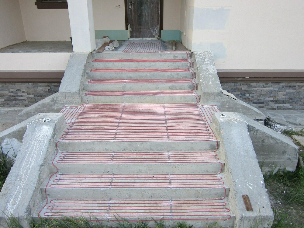

Добрый день! подскажите, правильно ли я посчитал:
есть небольшая открытая терраса с ступеньками, хочу сделать подогрев (зимний). имеется 6 ступеней 0,30 м. х 3,23 м. и площадка у двери 1,34 м. х 3,23 м. запланированный шаг укладки вот такого кабеля 6 см. - на ступеньку 5 линий. приблизительная длинна кабеля получилась около 200 м. Хороший ли этот кабель и хватит ли его мощности на снеготаяния? или двухжильный лучше?
и еще, кабель планируется укладывать прямо на бетон без изолятора.
У Вас получается 10 кв.м снеготаяние 350 Вт/кв.м. одножильным нагревательным кабелем DSIG-20 192m Шаг укладки 5см между нагревательными линиями. Если небольшой слой под плитку, то максимально прижать кабель на подступёнках без натяга по углам перехода ступенька-подступёнок. Молотком сбейте грани ступенек под опусками кабеля.
Могу предложить хорошую цену на оборудование от официального дилера DEVI.
В вашем случае действительно лучше взять DSIG-20. Двухжильный кабель вам не нужен - лишняя трата денег.
Только ложите кабель чтоб по краю ступени шла линия, а также одну линию на вертикальной стенке ступени, как можно ближе к краю. Иначе на краешке возможно образование льда. Укладывайте без теплоизолятора - в нём мало смысла в системе снеготаяния на ступенях.
На такую малую площадь регулятор берите либо Devireg-330 либо Devireg-610 в зависимости от способа монтажа.
