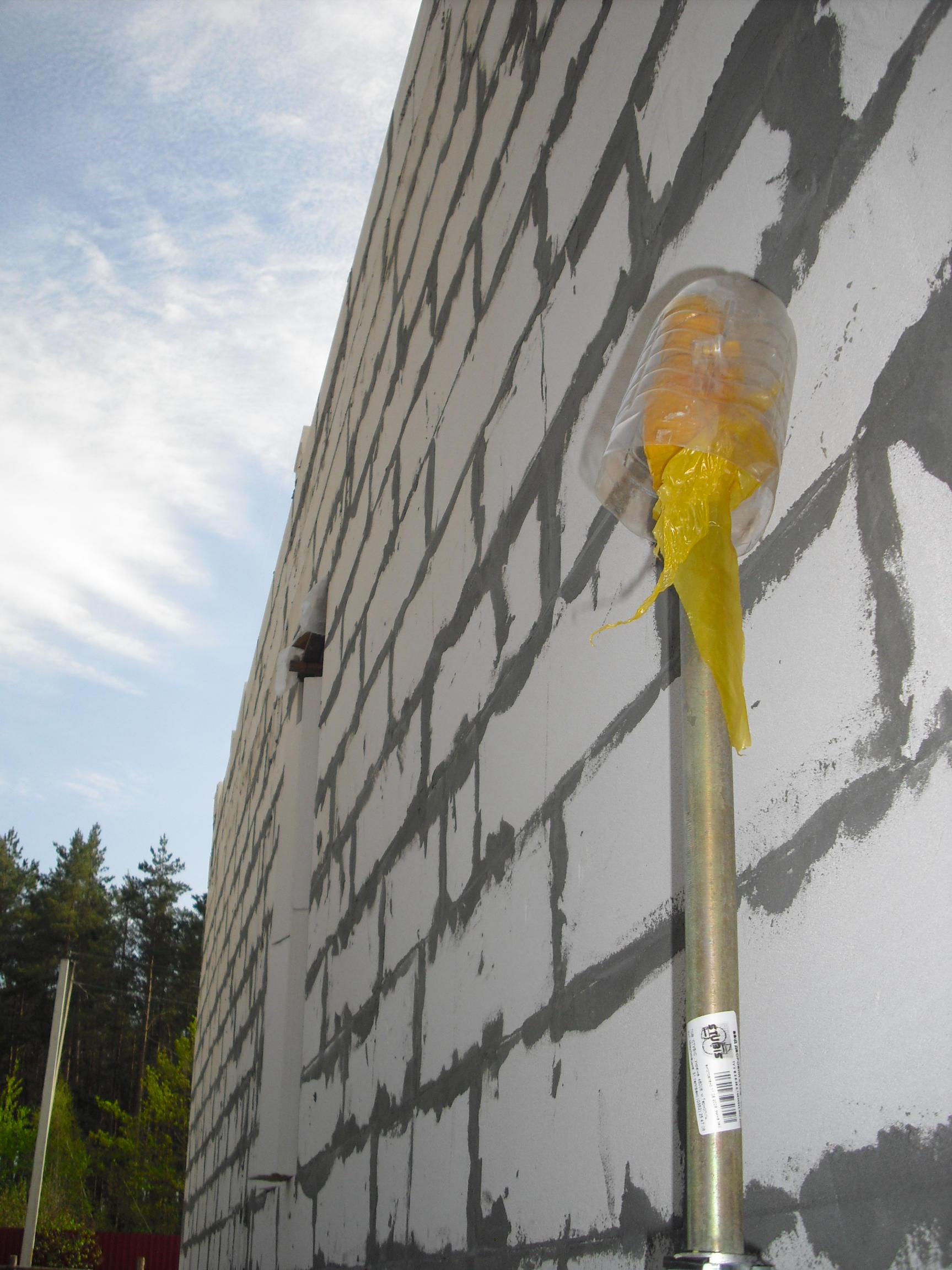

Данные - имею дачу, к дому подведен газ. На даче зимой не бываю, но с ранней весны по глубокую осень с удовольствием езжу.
По ощущениям, система отопления на газу изначально потребует много денег, может пару тыс уе, электрические конвектора - сильно бюджетнее, но выше затраты на электрику каждый месяц.
Господа- знатоки, подскажите, мне кажется или сделать систему отопления газом будет дорого? у меня газовый котел можно поставить в цоколе и из цоколы пустить вверх два стояка, которые будут греть батареи и на первом этаже и на втором (батареи могут находится четко друг под другом). Сколько может стоить такая система? батареи чугунные, котел одноконтурный

Реально у меня тоже дилема. 2 года назад за недорого сделал врезку, подвел трубу на фасад. Домик дачный, самострой. В начале этого года думал заняться вопросом установки газовых конвекторов, колонки и подключения газовой плиты. Узнал о нововведении про самострои и БТИ. Задумался. Прикинул, что обойдется мне все это удовольствие с конвекторами, колонками, трубами вокруг дома, редукторами, счетчиками, проектами и прочими справками-бумажками, очередями в конторы, работой и т.п. как минимум в тысяч 20-25грн.. И вот теперь думаю, а не проще ли купить электрические конвектора, бойлер, электроплиту и не париться со всем этим. В доме постоянно проживать не собираюсь, дом в основном для теплого сезона года с нечастыми визитами зимой. Также, дополнительно планирую выложить грубку-камин.... А труба газовая, пусть себе торчит возле стены..
