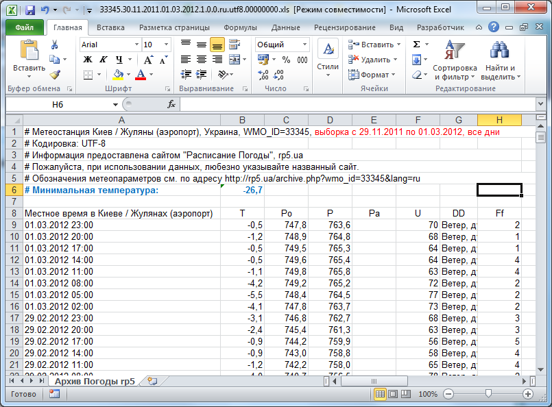

Погуглите архив погоды за зиму 2011-2012.
Но как на ТН размораживается испаритель?
В ГТН не нужно размораживать испаритель.
Погуглил. :)
Ну пусть за городом было на 1-2 градуса холоднее, но все равно не -35С.
33345.30.11.2011.01.03.2012.1.0.0.ru.utf8.00000000.xls
Не очень я верю архивным данным "в 20 км от места".

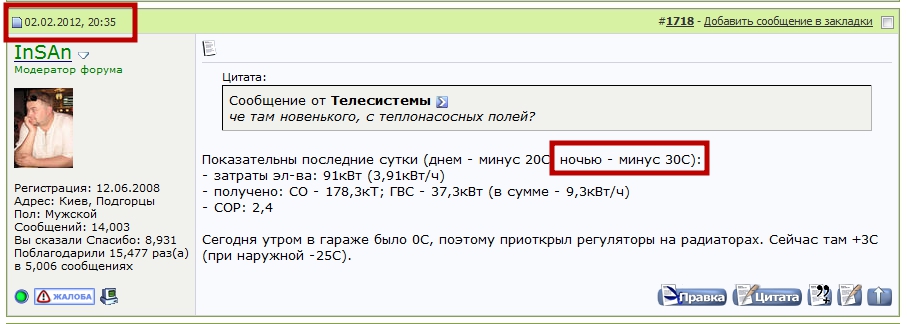

Зато нашел свой пост от 2 февраля 2012 года:
Начало февраля - самое начало морозов. Пик был 3-го или 4-го, точно не помню...
