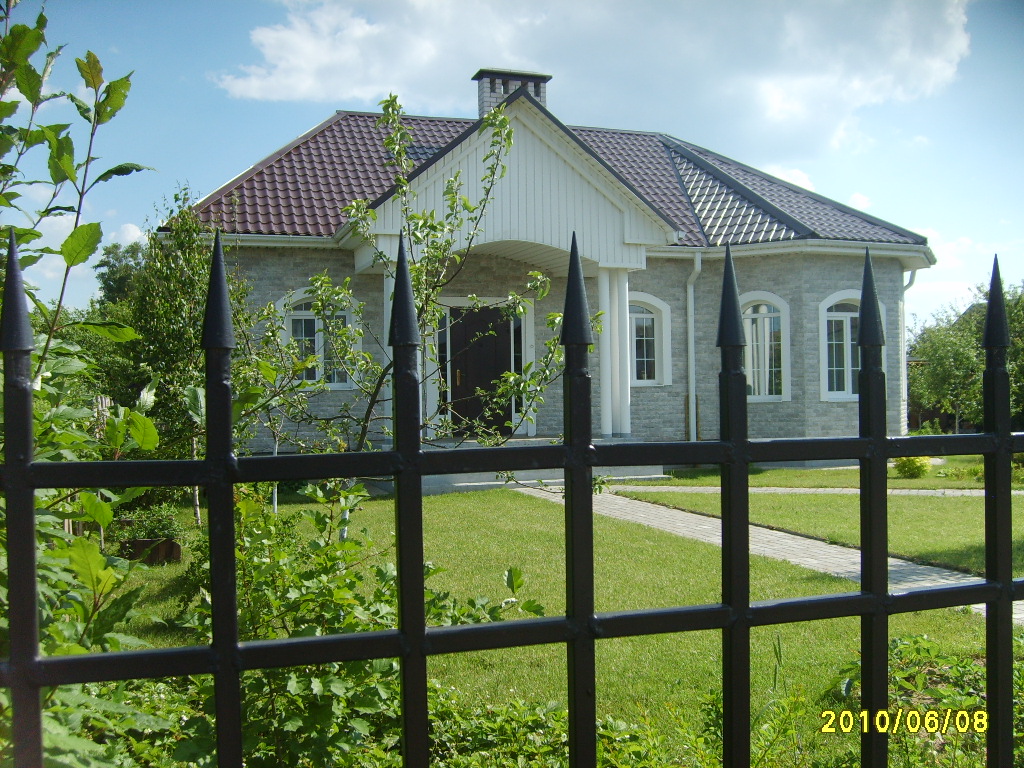

Те, кто не имеет продолжительного опыта проживания в 2-3-этажных домах, будут говорить, что они лучше, а те, кто пожил, исходя из опыта, будут говорить, что самый удобный дом - это одноэтажник. Ну а решать, конечно, Вам. Об одном из очень удачных проектов 1-этажника, на мой взгляд, я недавно вот здесь писала, - посмотрите по ссылке мой комментарий: www.stroimdom.com.ua/forum/showthread.php?t=32396&page=2
спасибо за проект, но очень даже не бюджетный получается. мне попроще что нибудь. :)
Тогда напишите на сколько человек нужен дом, сколько примерно квадратов, и с гаражом или без, - может быть у меня в закладочках найдется что-нибудь подходящее для Вас.:)
пока на 2х человек. но семья молодая, думаю как прирост как минимум одного будет. то-есть 3. и иногда будет заежать мама - тоже местечко выделить ;) думаю пока без гаража. финансы как говорят поют романсы. пока решаем проблемы с электрикой ;)

И фото немного измененного и реализованного по этому проекту дома:
