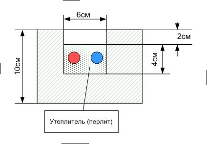

Можно ли в стяжку заложить пластиковые короба, в которые уложить 16мм трубы и например засыпать перлитом?
Короба утопить настолько, чтобы сверху можно было еще пару см для заделывания раствором. Тогда и трубы можно ложить не в процесе заливки пола, а когда прийдет время.
Лучше утеплять предназначеным для этого материалом - вспененным полиэтиленом в виде труб - он позволяет сглаживать расширения трубы и снижает шум теплоносителя. Да и стяжка будет прочнее, если залита цельным куском а не частями.
С этим перлит думаю справится не хуже
Заливатся будет только полоска шириной 6см над коробом.
Плюсы, на мой взгляд, укладки в коробе:
+ не нужно заливать в пол трубы. Соотв пол можно заливать на любом этапе строительства не боясь, что отводы труб повредят или они будут мешать другим видам работ.
+ не дай бог чего или лет через 30-40 трубы можно легко извлечь и уложить обратно или поменять.

Лет через 30-40 может и стяжку придется переделывать, а уж полыы менять - точнно :-D Поэтому трубы кстати еще рекомендуют проводить поближе к стенам а не "звездочкой" по кратчайшему пути
Перлит не справится ИМХО, хотя в канал пластиковый положить можно

Квт. если и зависят от длины ветки то это только следствие, а основной вопрос в этом случае-расход теплоносителя. На мой взгляд, если дом меньше 100х100 метров то это не проблема. Где-то там чуть- чуть возрастет нагрузка на циркуляционный насос.
По поводу утепления- короба мне давно нравятся. По Вашей схеме,
если прокладывать в земляных полах и ссылаться на утепление теплого пола вроде как маловато, рекомендуют до 300 мм утеплителя.
И потом, ели взять любую систему отопления домов размерами, как наши, все эти нюансы незначительны (если нет грубых ошибок). У кого-то система проработае не 50, а 30 лет. Все равно, для любого человека его система отопления самая лутшая. И такой человек обсолютно прав.
