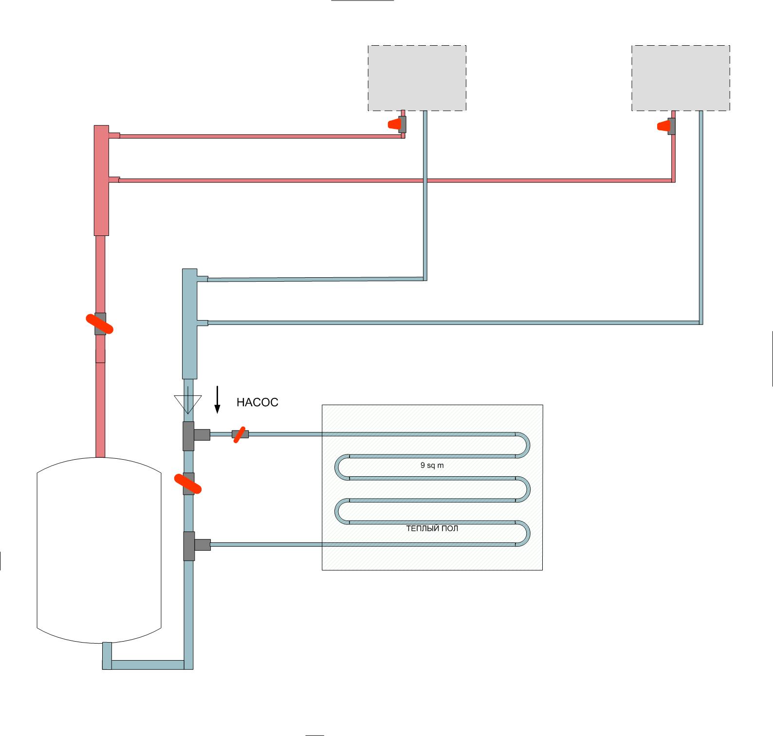

Хотелось бы всетаки детальнее разобраться в + и -.
Вот например такая схема
Лучше подключить контур теплого пола не на обратку а через подмешивающий узел - смеситель. В той ветке я указывал ссылки. Стоят они относительно недорого. Зато можно будет устанавливать отдельно температуру или вообще включать только один теплый пол.

Вот например термостатный клапан стоит всего 132 грн плюс фитинги для подсоединения. vodoprovod.com.ua/doc/R414.pdf Это клапан регулирует по температуре воздуха в помещении.
Нужно обратить внимание, что регулировка потока теплоносителя может осуществляться как по температуре в помещении, так и по температуре пола или по температуре теплоносителя. По этому нужно сначала определиться, по какой температуре будете регулировать.
Забыл, еще нужно добавить термоголовку за 70 грн.
Если добавить к нему термоголовку с дистанционным зондом vodoprovod.com.ua/cat/?product=6846&category_link=84, регулировка будет осуществляться по температуре пола.
ТАк что дерзайте.

Обычно коллекторы (гребенки) находятся возле котла. На них весят все прибомбасы ( 1-й этаж 2-й этаж Т. пол и.т.д), а затем куда угодно.
Т.П. отдельная тема.
1. Как расчитать диаметр труб от коллектора к радиаторам?
2. Нужно ли делать теплоизоляцию металопластиковых труб в стяжке?
Обычно так. 22- 25 мм медью до коллекторов, а дальше 16 мм МП труба.
И коллекторы находятся не возле котла, а на каждом этаже в точке оптимальной для уменьшения длинны лучей до радиаторов.
