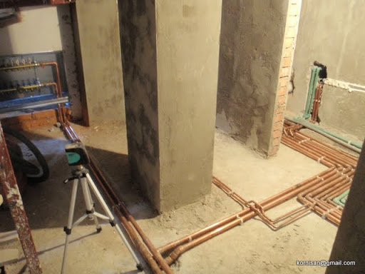

Naivi, ведь вы на медь хотите подсесть?
А с этим сложно - бытует миф о её дороговизне и вреде... Соответственно, мало кто заказывает объекты "на меди".
Да на медь, но мне и не к спеху. Этим летом точно не до отопления, может в следующие вырваться удастся.

наконецто сделал сравнение стоимости медь, ТЕСЕ, КАН, пресс металопласт, ППР Баннигер для воды и отопления домика на 130-140 квм:
Отопление:
1.Дороже всего стоит отопление медью
2. На 5% дешевле получается ТЕСЕ с латунными тройниками(по материалу)не учитывая стоимость работы), многошаровой трубой
3. На 10 % получается дешевле ТЕСЕ с тройниками из ППСУ с многошаровой трубой
4. КАН дешевле на 15%
5. Металопласт пресс дешевле на 35%
6. Баннингер штаби дешевле на 10%(в одну цену с ТЕСЕ!!!!!)
7. Баннингер волокно дешевле на 30%
Предполагаю что рехау бедет где-то в одну цену с медью или чуть дороже
Стоимости считал не розничные, а оптовые, так как именно эту разницу можно предоставить заказчику при выборе материалов..
