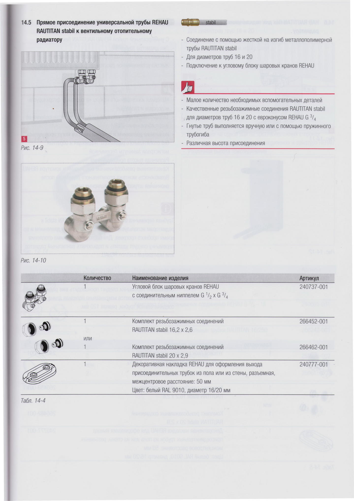

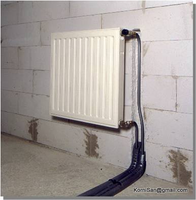

Только для примера:
......Кстати каким образом по смете рехау собирались подключать радиаторы??? труба типа сама зацепится за бинокли??? или на клей садить или скотчем лепить?.....
Ответ - в приложении.
Учите матчасть, в общем.... Я себе это всегда говорю.... прежде чем что-то писать.... не всегда помогает.
