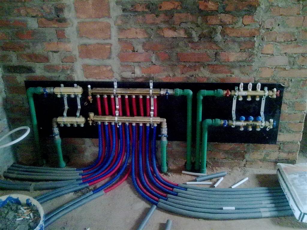

Сергей 31 Опубліковано: 19 квітня 2010 Поділитись Опубліковано: 19 квітня 2010 Вооот.. Кажись у Сергея прибавится в буфете Русского стандарту Нет. Я ж писал, что меня пугает большое количество труб. Вот шас кручу и страшно Посилання на коментар Поділитися на інших сайтах More sharing options...
murava Опубліковано: 19 квітня 2010 Поділитись Опубліковано: 19 квітня 2010 А чо тут страшного? Посилання на коментар Поділитися на інших сайтах More sharing options...
Павел 777 Опубліковано: 19 квітня 2010 Поділитись Опубліковано: 19 квітня 2010 А чо тут страшного? Эт точно страшнинького маловато, скоро закончю домик в 260 кв. м. для хохмы выставлю фото котельной мля такого не было даже на подоле когда котельную собирали на крыше четырех этажного жилого дома на два порадных все таки закажчики иногда просто шокируют своими пожеланиями Посилання на коментар Поділитися на інших сайтах More sharing options...

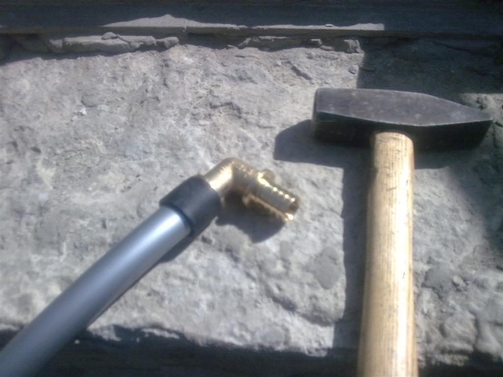

Сергей 31 Опубліковано: 19 квітня 2010 Поділитись Опубліковано: 19 квітня 2010 А чо тут страшного? Да просто не люблю. Мне нравится сесть в котеленку, кофеек, музычка. Да, кстати. Выразил сегодня свое ФЕЕ рехау, по поводу пластиковых гильз (на форуме наслушался). В результате дали мне вот это (фото). Бил я сильно и долго, но че-то у меня ничего не вышло. Все целое осталось. Посилання на коментар Поділитися на інших сайтах More sharing options...
Korni Опубліковано: 19 квітня 2010 Поділитись Опубліковано: 19 квітня 2010 ...... Бил я сильно и долго.... Эх, видео бы и на ютуб....:D Посилання на коментар Поділитися на інших сайтах More sharing options...
Сергей 31 Опубліковано: 19 квітня 2010 Поділитись Опубліковано: 19 квітня 2010 Эх, видео бы и на ютуб....:D Остальные фотки на телефоне смазались. Снимал близко. Я фитинг расклепал, а гильза целая. Гильза пружинит, меняет форму, но (зараза), не ломается. Посилання на коментар Поділитися на інших сайтах More sharing options...
murava Опубліковано: 19 квітня 2010 Поділитись Опубліковано: 19 квітня 2010 Вы неправильным молотком били В Житомире продаются правильные молотки для разделки соединений от Рехау.... Хотя, я не только от Сергея 84 слышал о таком случае... да ладно, проверим.... мне уже интересно, я тоже поставщика поверг в ступор.... На уголке 16 одну гильзу я сломал.... но целенаправленно Посилання на коментар Поділитися на інших сайтах More sharing options...

Сергей 31 Опубліковано: 19 квітня 2010 Поділитись Опубліковано: 19 квітня 2010 На уголке 16 одну гильзу я сломал.... но целенаправленно Так может они нарочно мне, 25 подсунули. Посилання на коментар Поділитися на інших сайтах More sharing options...
Сергей_84 Опубліковано: 19 квітня 2010 Поділитись Опубліковано: 19 квітня 2010 Да просто не люблю. Мне нравится сесть в котеленку, кофеек, музычка. Да, кстати. Выразил сегодня свое ФЕЕ рехау, по поводу пластиковых гильз (на форуме наслушался). В результате дали мне вот это (фото). Бил я сильно и долго, но че-то у меня ничего не вышло. Все целое осталось. итак, я тоже пару раз бил...не ломалась, потом я понял что частью молотка попадаю на ребро уголка и как только ударил точно по гильзе все чудненько случилось.....Бил на глазах у ув.У-дома....так что .... тоесть гильза сломается если попасть по ней , если удар будет по упору фиттинга, то не треснет.....И еще вы когда бьете не сомтрите на верх, она су.....а внизу лопает... Кстати тестов с трубой с металом не проводил.. может метал не дает трубе пружинить, а соответственно гильза не изгибается и не лопает ПС Кстати бил таким же молотком как и на фото, труба Пинк 20, сломалось 2 штуки, наговором назвать это сложно, потому как были там очень незаинтересованные глаза.. Посилання на коментар Поділитися на інших сайтах More sharing options...
