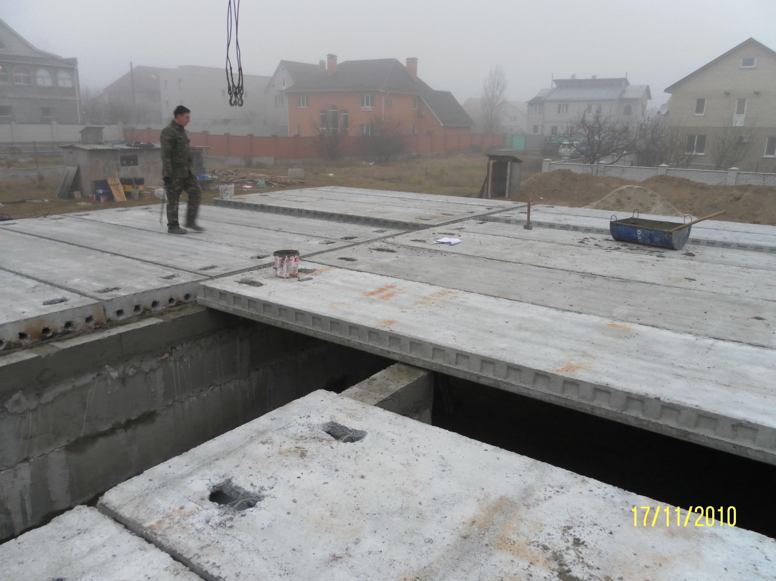

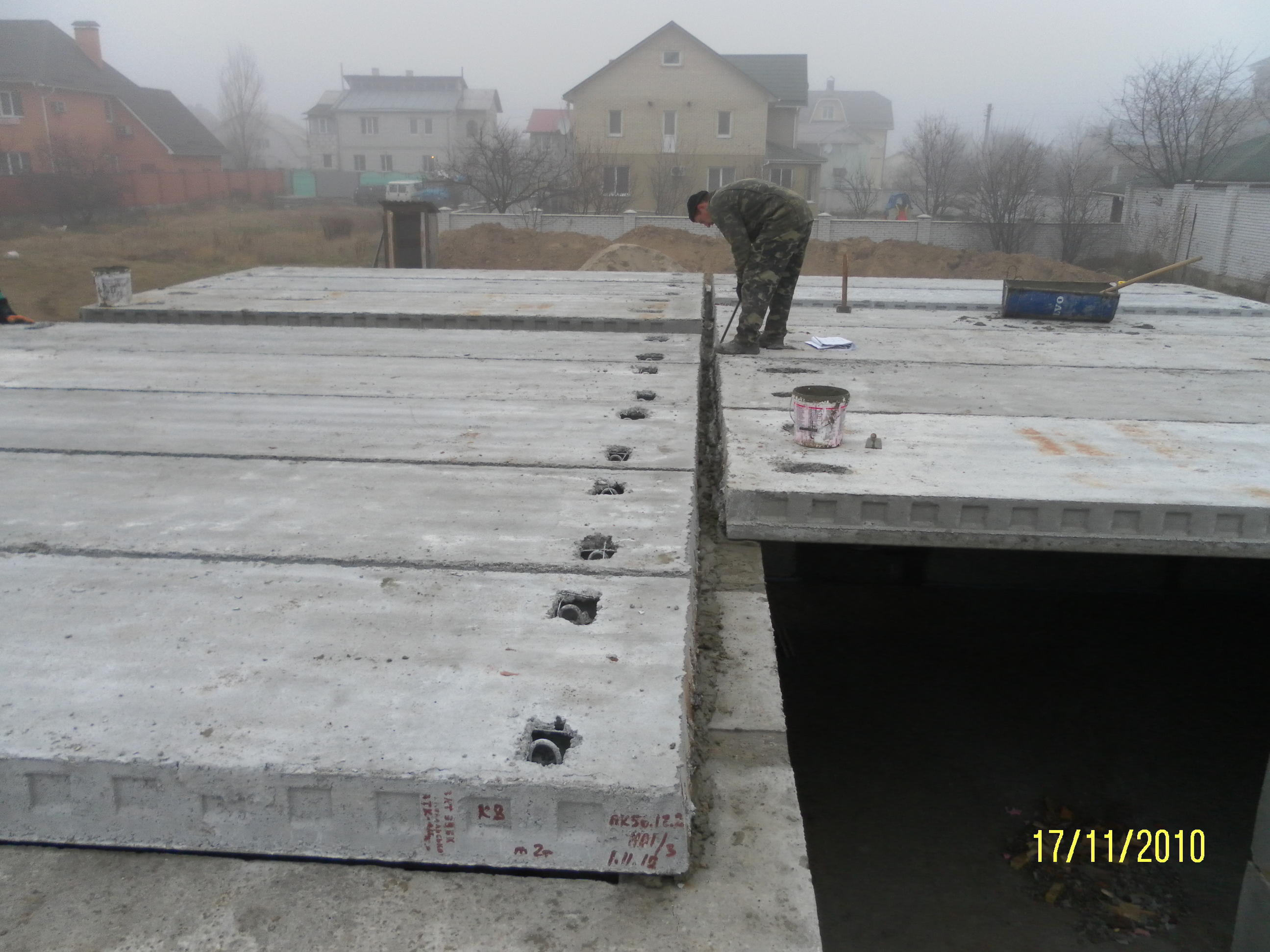

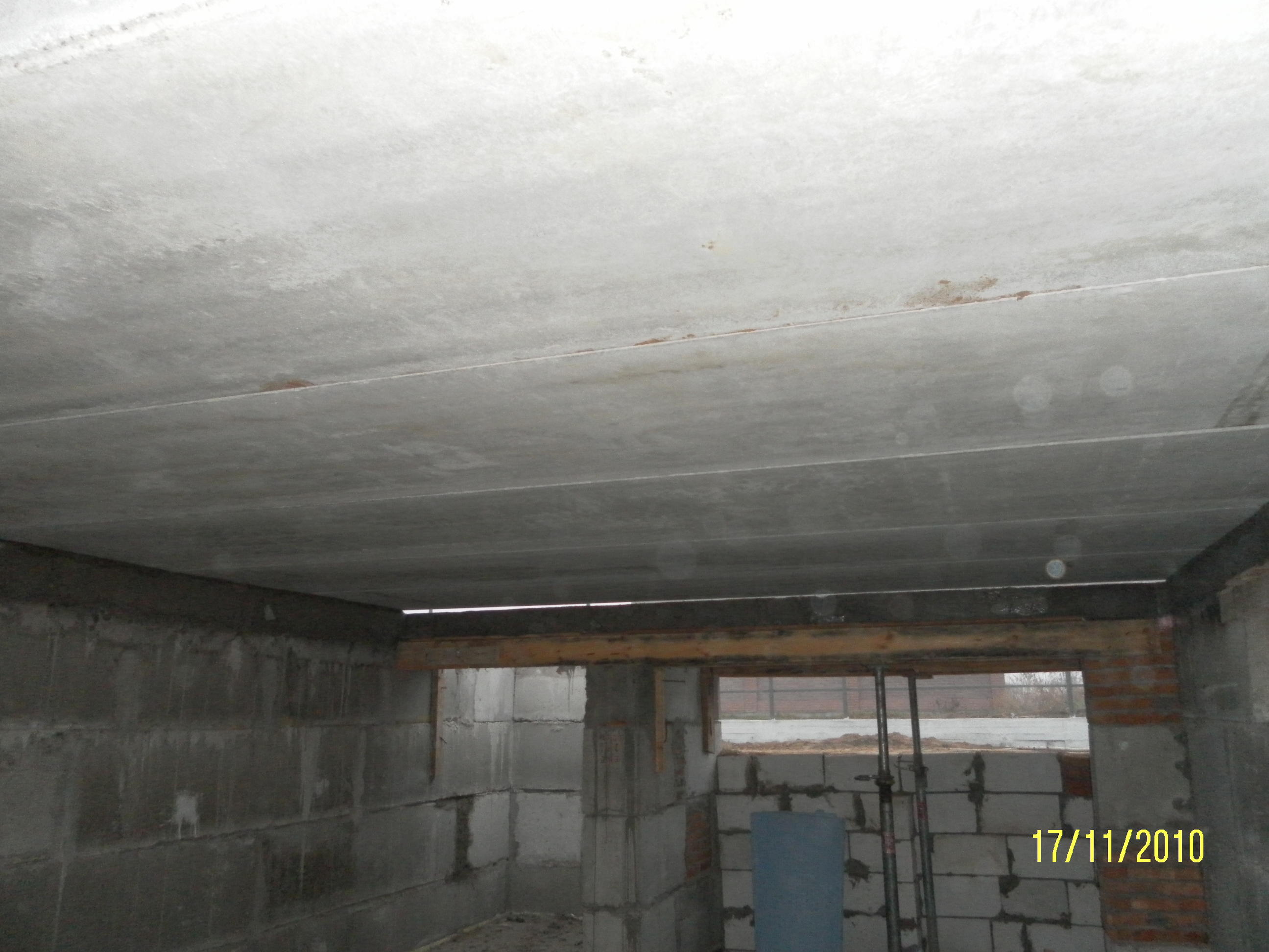

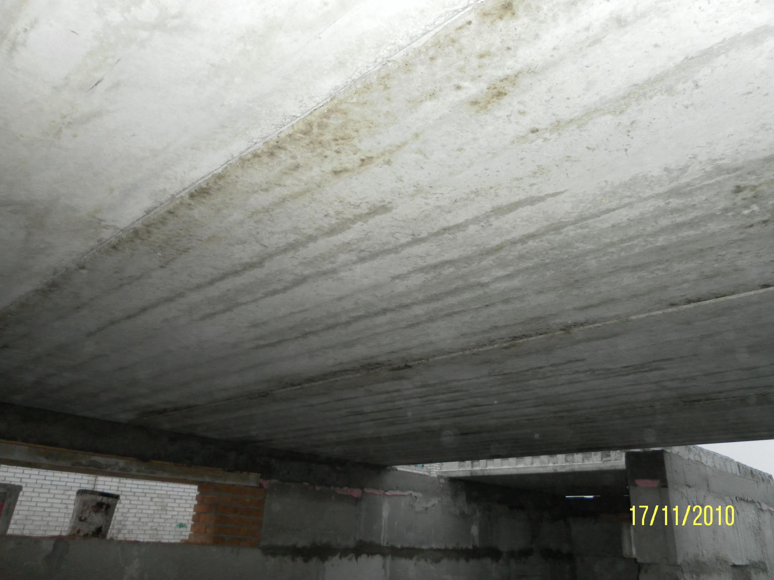

Ну вот и первая крыша :D
Положили панели, положили без арматуры, просто на раствор. Зачем народ арматуру туда пытается всунуть... Мои бойцы тоже пытались. Я так и не понял, зачем?, когда оно и так все отлично ложится. Раствор по-гуще, плиты выставил и кувалдочкой где надо, чуть отбил и все пучком.
