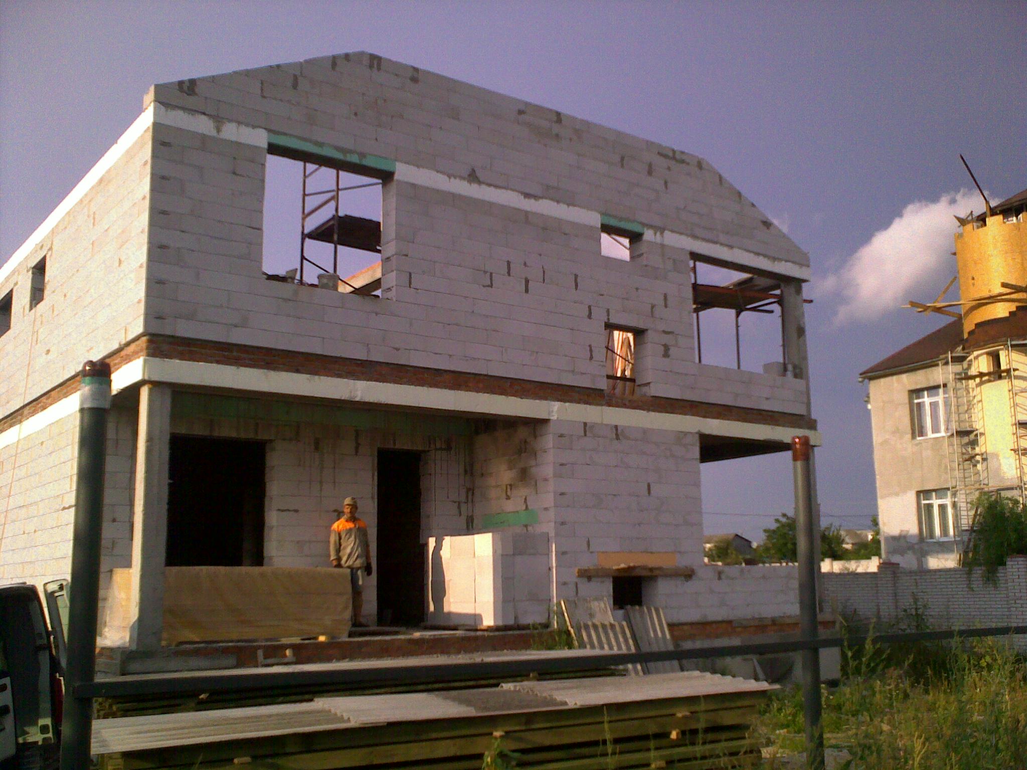

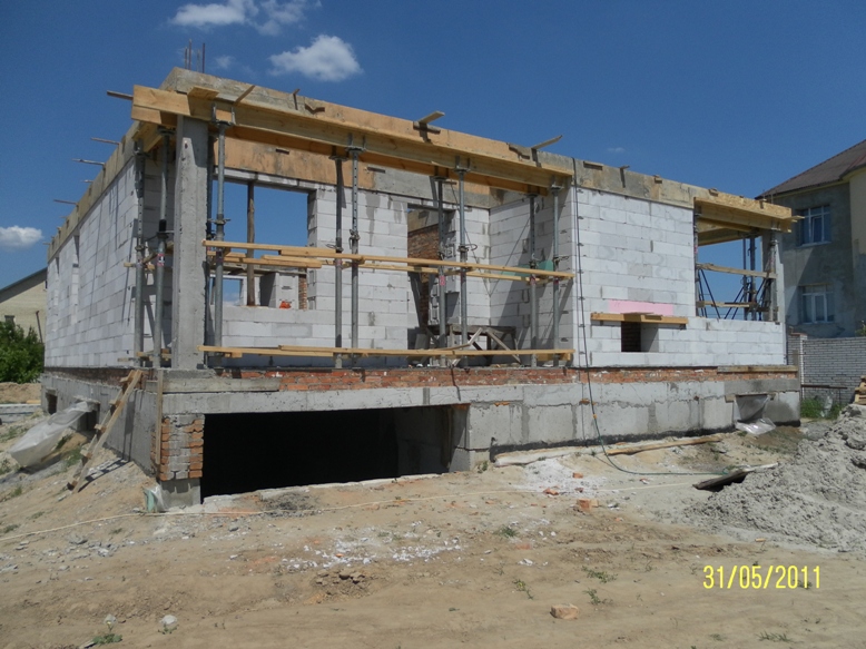

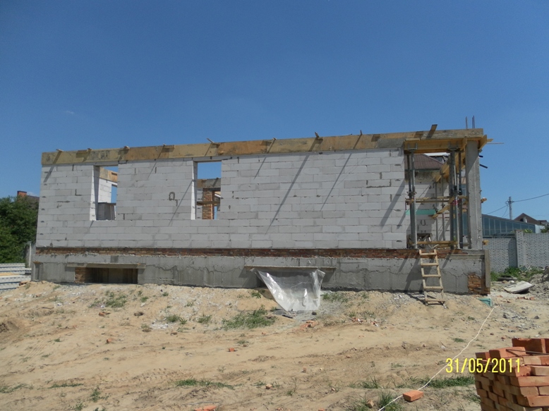

В последнее время что-то не было желания делать отчет...да, вроде каких-то проблем и непоняток для выноса на обсуждение тоже не было, поэтому выкладываю как-бы промежуточный этап - первый этаж + армопояс. Наберет он прочность немного и продолжим...

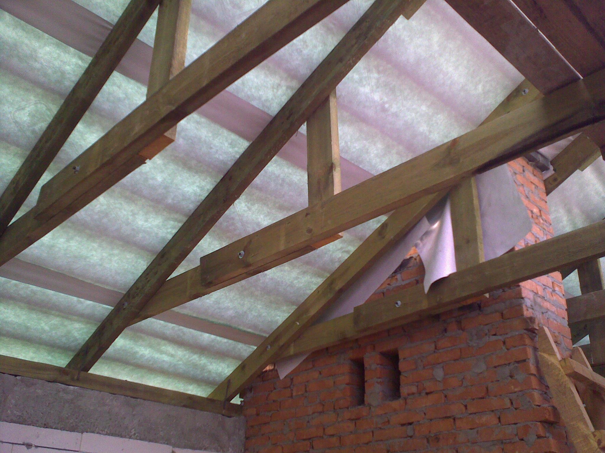

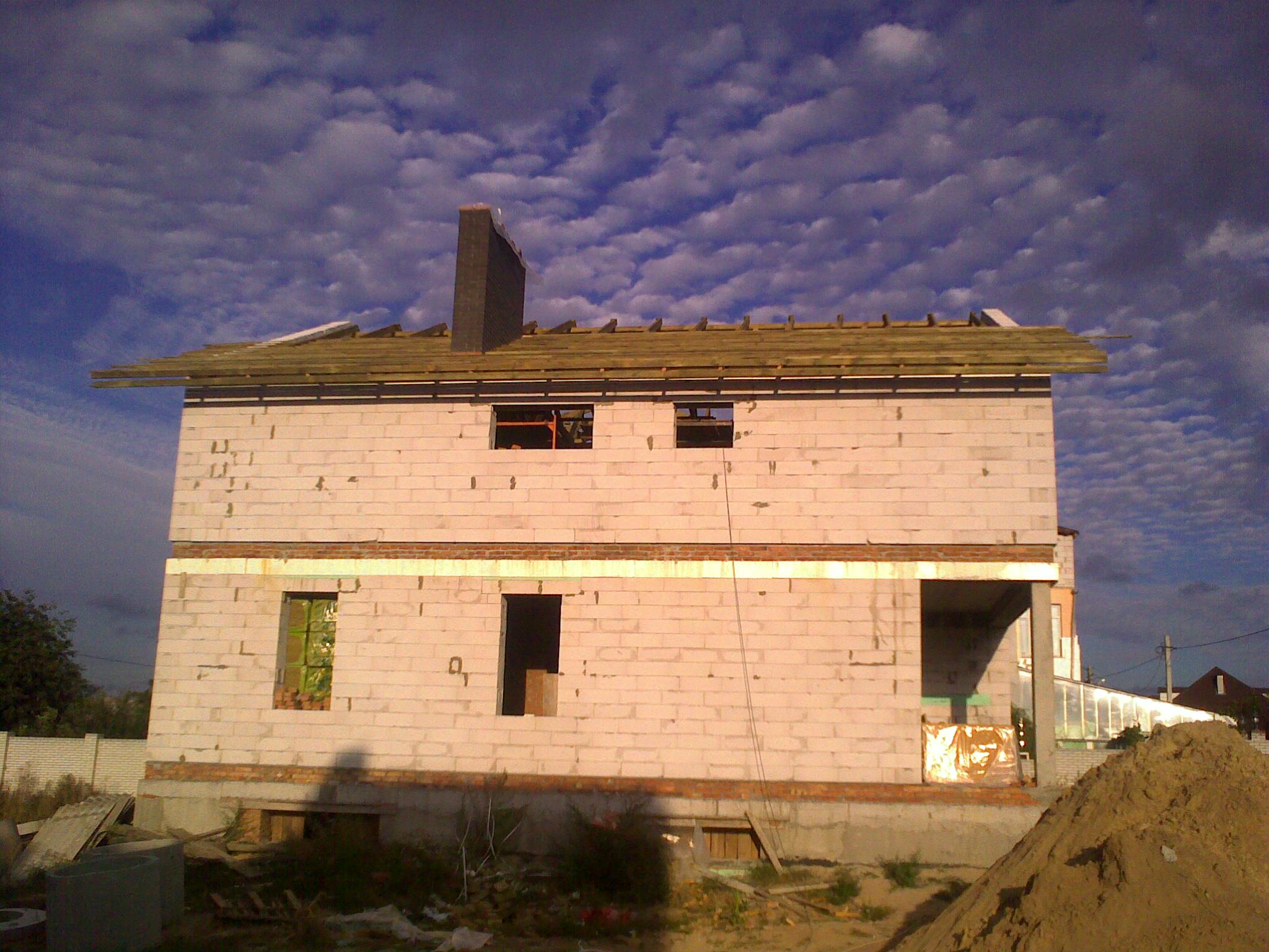

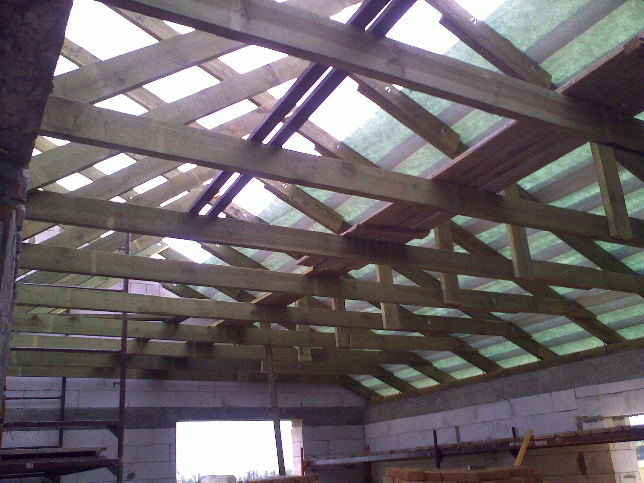

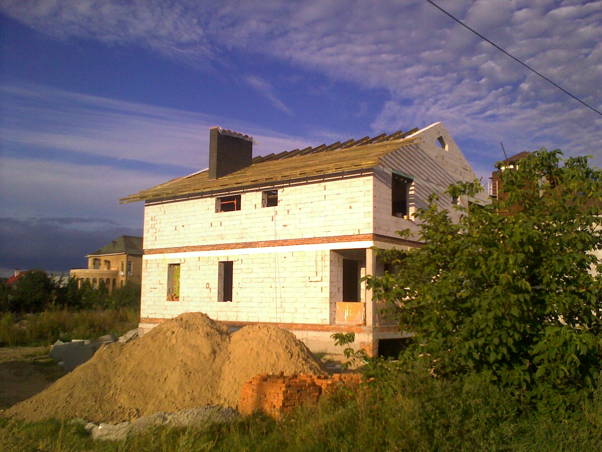

Крыша в процессе. Неожиданно много время забрали дымоходы. Все, что выше ската выложено из серого Литоса и вскрыто водоотталкивающей пропиткой. Дымоходы загильзованы и утеплены. На очереди колпаки.

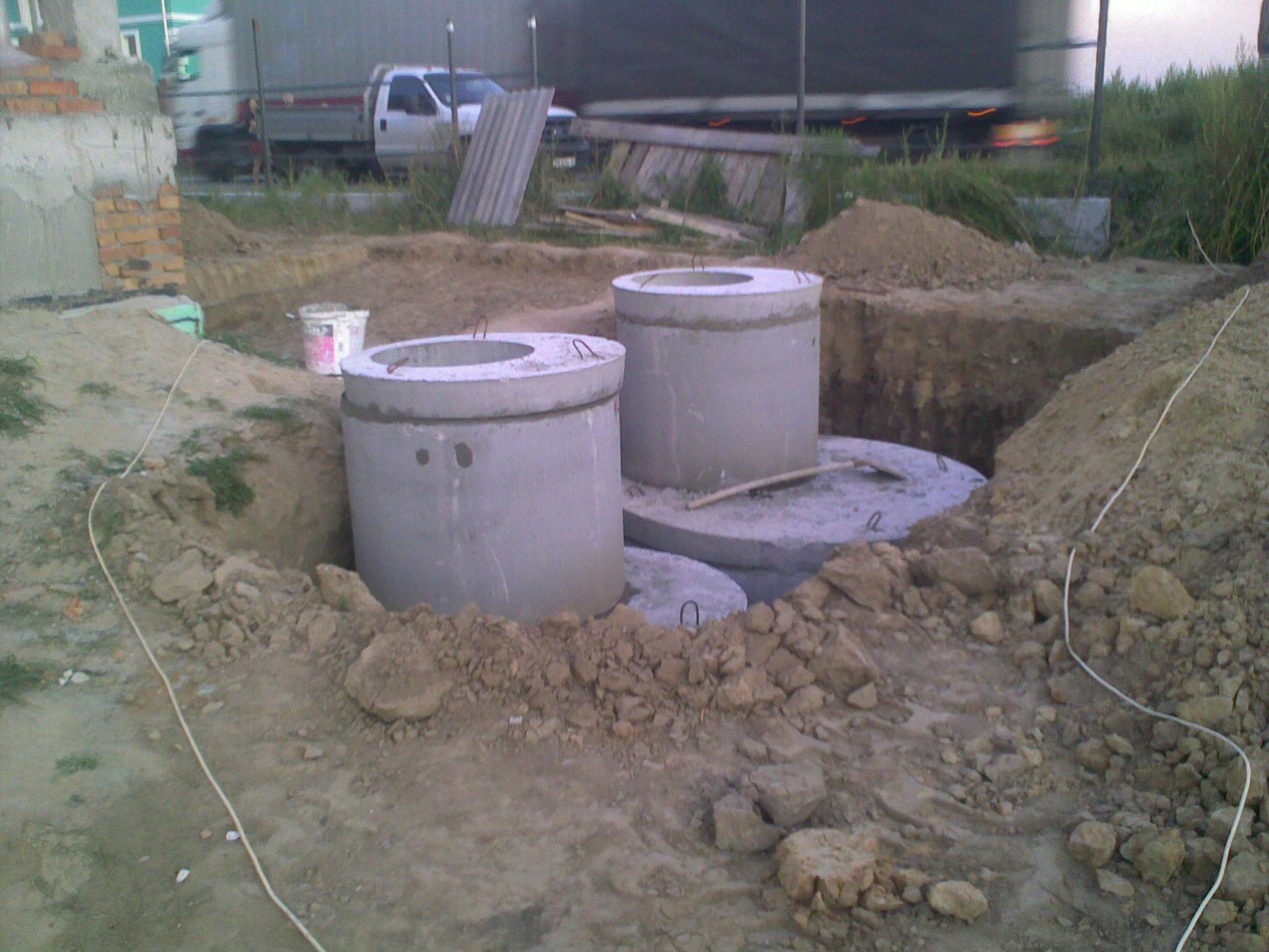

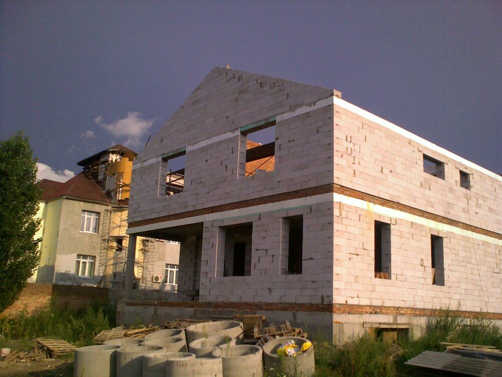

Септик - две емкости - одна из 2-х 2м колец, вторая - из 1.5м- ых колец, ну и горловины. Дренаж будет ниже дома по склону, а может и не будет совсем, так как ходят упорные слухе о скором подключении к общественному говноприемнику. Тогда можно будет одну емкость оставить для канализации, а вторую приспособить для водосбора с крыши и сделать ее промежуточной для полива.

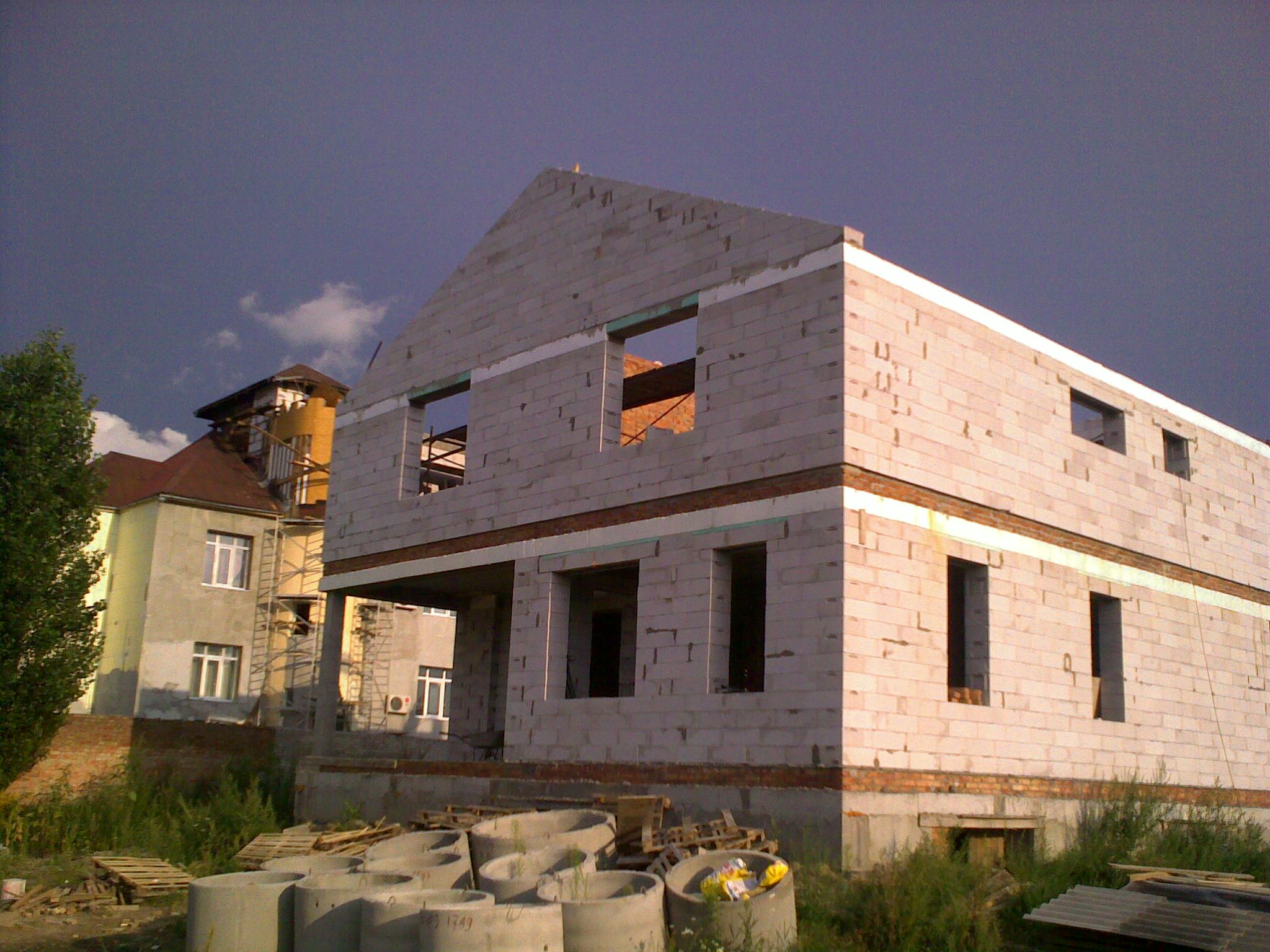

По стенам есть несколько мнений...я придерживаюсь следующего - несущая стена должна быть вне точки росы т.е. газоблок утепляем ватой 10см. По лестнице, честно говоря, не понял...проектировал не я, вот у того кто проектировал и спросим...гы-гы...
10см ваты - это точка росы приближающаяся к границе гб-вата при температуре меньше -20, что бывает крайне редко, да и в таком случае замерзнуть там ничего не может. Тут народ уже давно копья ломает на эту тему...я выбрал такой вариант. По поводу замены через 20-30 лет ваты - ну и заменю, в чем проблема? По сравнению с другими вариантами, типа 3-х слойного пирога с облицовочным кирпичем наружу я вообще не говорю. В общем это мой выбор - я думал над вариантами. Если интересно, могу подробнее описать, почему так, а не иначе...
Во вторых комфортная лестница для 3-х метрового потолка должна иметь 22 ступеньки,а не 20,как у Вас.И ширина лестничного марша должна быть минимум 110см,да еще и 10см пространства между лестничными маршами,что в совокупности составляет ширину 2,30см и это минимум и общей площади 9,2 кв.метра.Это минимум для комфортной лестницы!А у Вас что? 2 метра общей ширины и общая 7,6.Спрашивать уже бесполезно.Кстати по лестнице.Высота ступеньки не должна превышать 15 см,а лучше 13см.Даже если взять максимум 15см,просто возьмите 3 метра потолка плюс 30см перекрытия со стяжкой и полом второго этажа и поделите эти 330см на 15 и это будет то количество ступенек,которое Вам необходимо.Выше 15см в высоту ступеньки в частном доме делать нельзя.Все таки самый правильный дом человек строит себе увы лишь после сорока,не повторяя столь непростительных ошибок....
Слишком категорично по поводу лестницы ;) Что значит нельзя? Кто запретил? Каким таким документом?:D Не рекомендуется, менее удобно и нельзя помоему несколько разные вещи ;)
По детям - им по-фиг...это уж мне поверьте :) Тут главное - безопасность т.е. ограждения, калитки сверху, снизу. Ширину лестницы 90-95см считаю вполне нормальной. Стариков уважаю - поэтому для родителей сделали две гостевых комнаты на первом этаже. Санузел рядом. Сам с женой - надеюсь еще лет 15-20 будем в состоянии ходить на верх, когда не сможем, будем жить на первом этаже или лифт сделаем :) По высоте ступеньки скажу чуть позже - померяю лестницы, которыми мы пользуемся, к которым привыкли и которые не напрягают.
Выше чем 15 см маршевый подъем делать нельзя,
Я большая поклонница удобных лестниц, но могу сказать, что и 16см и 16.5см подъемы не делают лестницу не комфортной. А вот 18см - согласна, не приемлимо.
