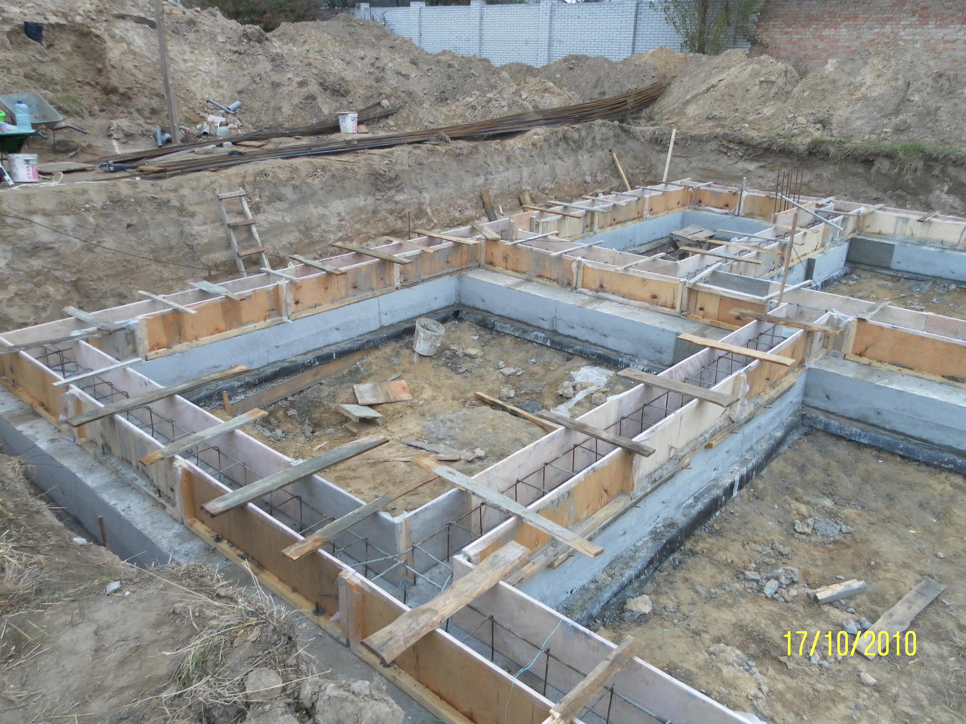

А сколько бетона ушло? Кубов тридцать?

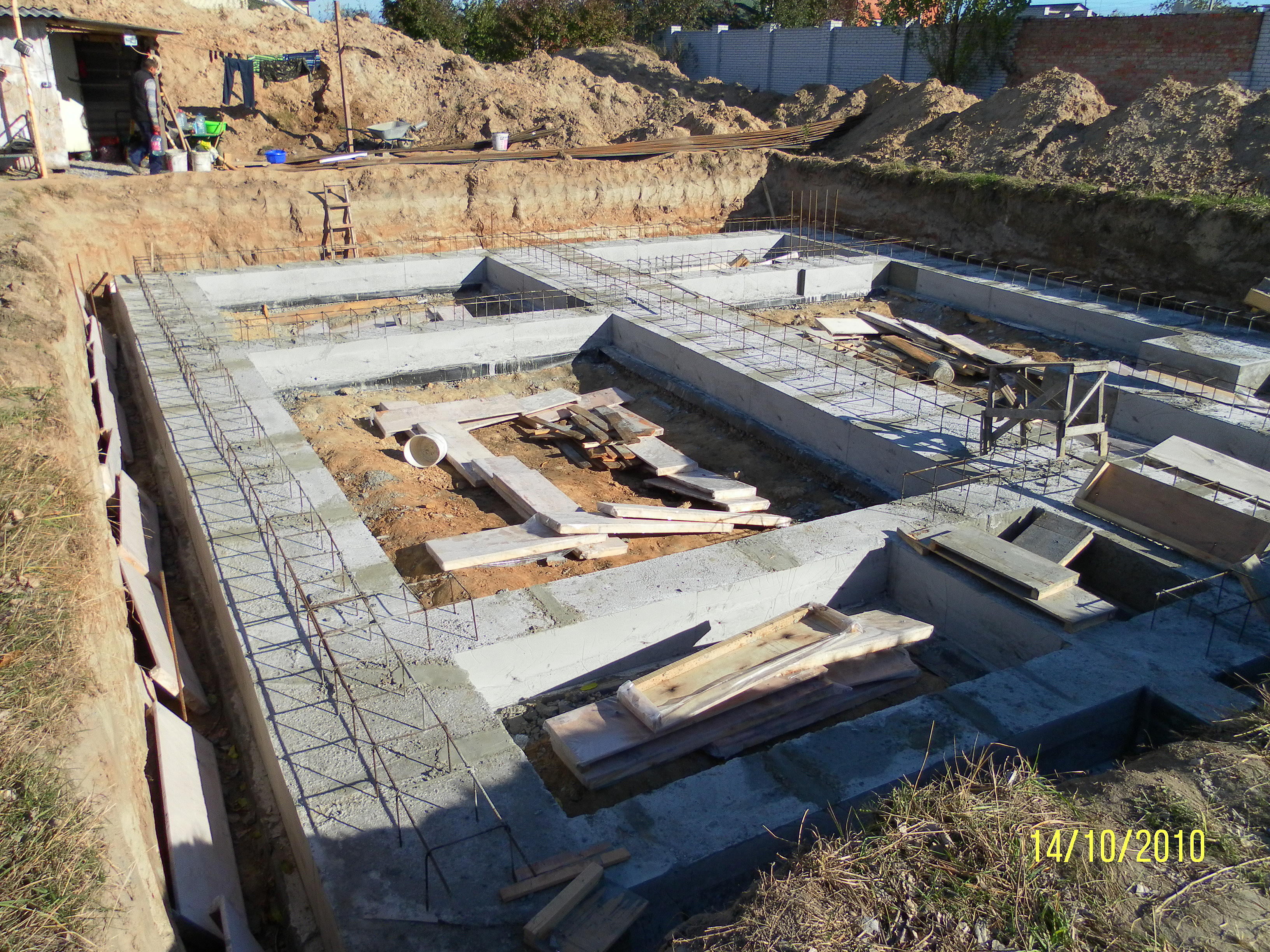

Для чего такая толщина (ширина) фундамента? Там кажись не меньше метра? Вы ж вроде писали, что блоки фундаментные будут 40см...

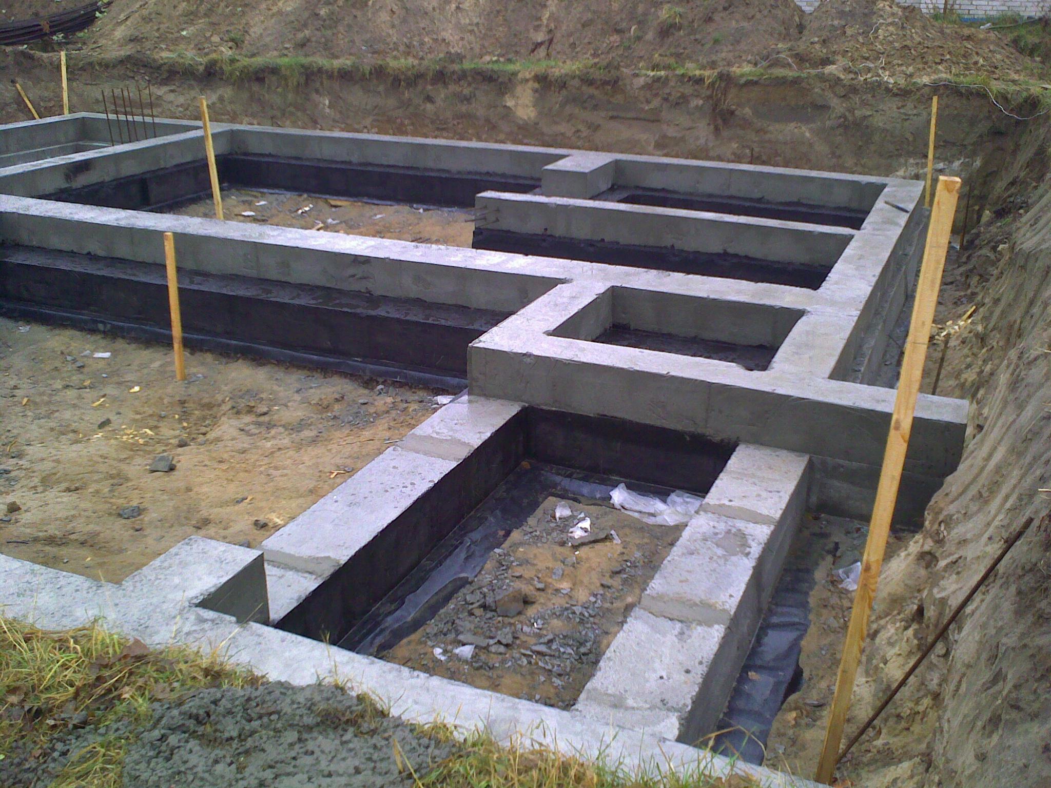

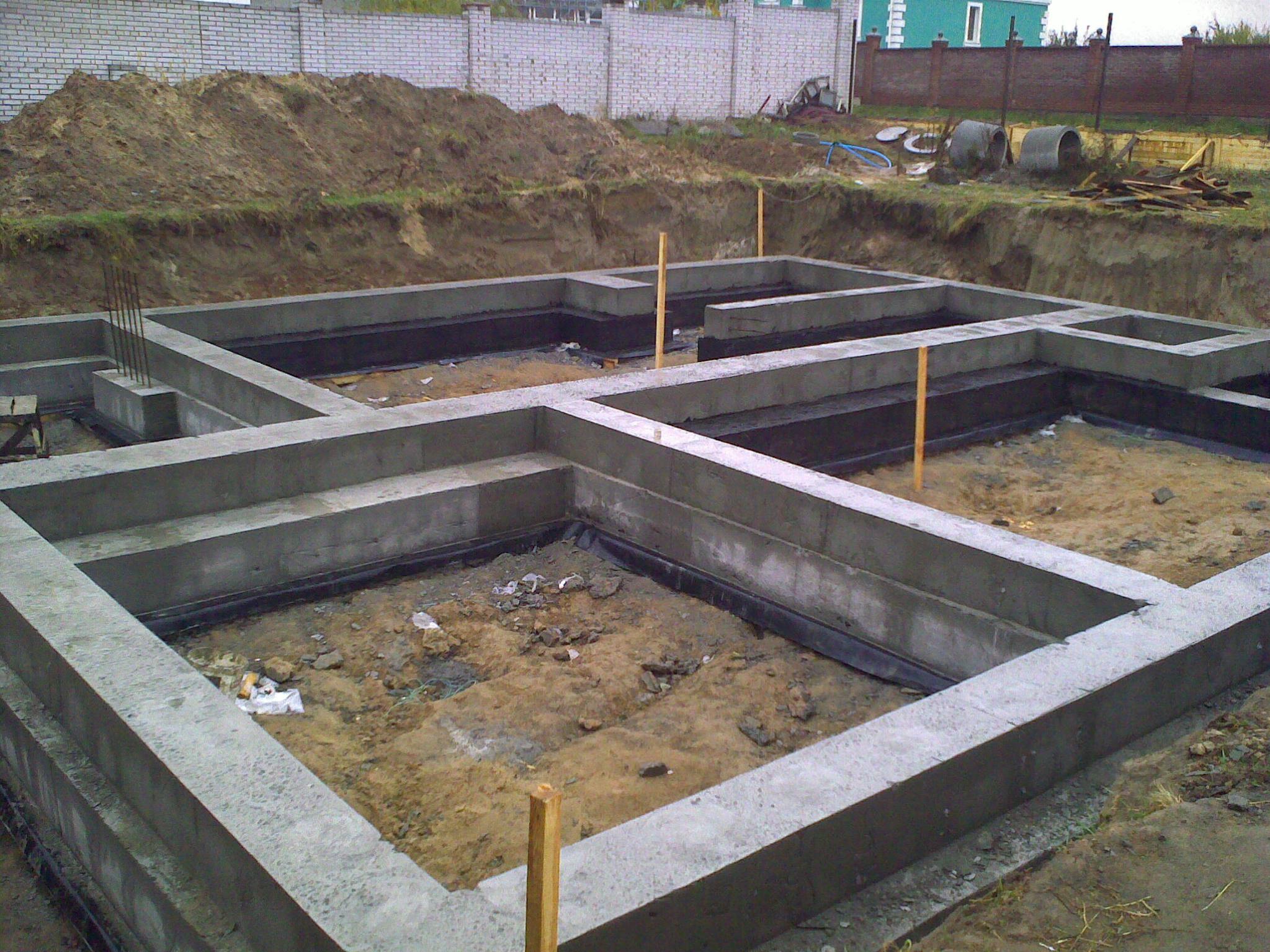

Должно было уйти 28-29 на фундамент, и 5 на забор. Ушло 36(по документам) - на забор пол куба не хватило. Один куб мне поставщик скостил - по остальному решили с им же, снимем опалубку - пересчитаем, если таки не довезли - пересчитаем. А такой широкий, он у меня в виде перевернутой буквы Т запроектирован - это видно по арматуре. Сейчас залита нижняя широкая часть. Через несколько дней дольем верхнюю - 40см. Почему такой конструктив - черт его знает - конструктору виднее - но уж больно неудобная в работе. По опалубке - самому интересно.

Подошве фундамента-оценка номер 5. Станок прикольный.8-)

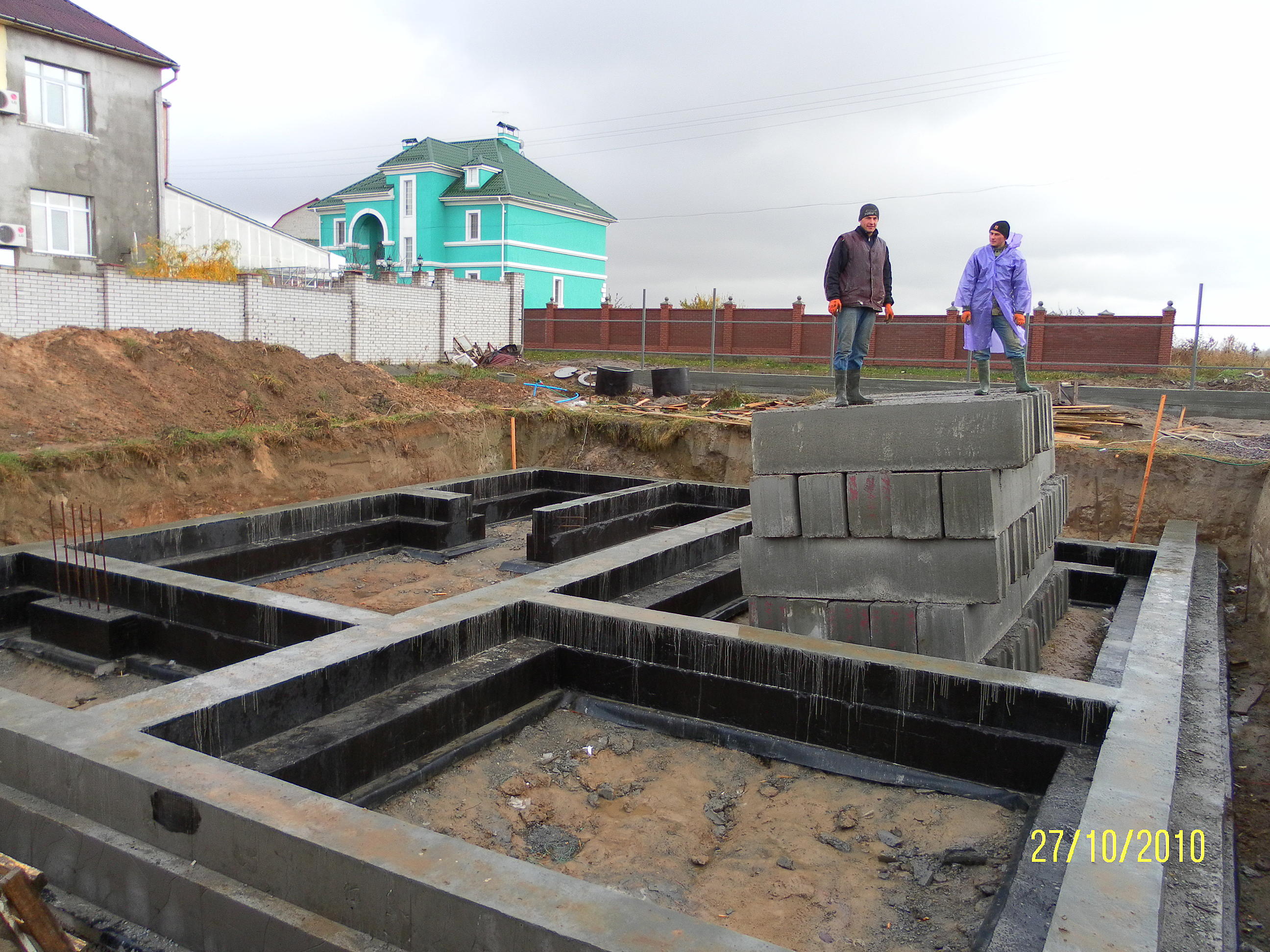

Все готово (или почти все) перед завтрашней доливкой фундамента. Вопрос знатокам - насколько мощное должно быть основание (фундамент) под бетонную лестницу ? Дело в том что в проекте лестницы у меня нет, все не мог определиться, какая будет. Наконец пришло понимание что в цоколь бетонная, но большая часть фундамента, основная нижняя уже залита. Делать под лестницу отдельный фундаментик или все таки перевязать с основным хотя и в верхней части ?

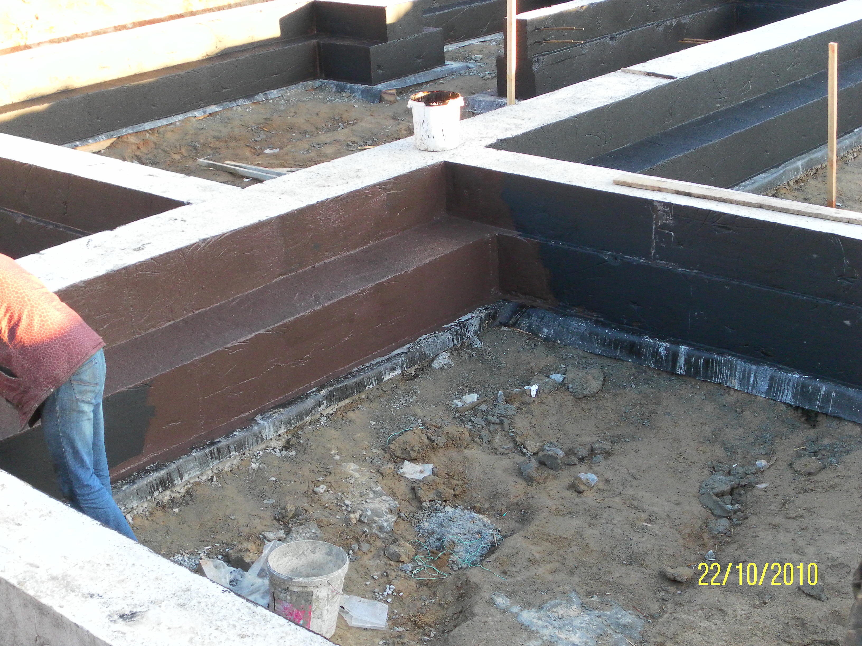

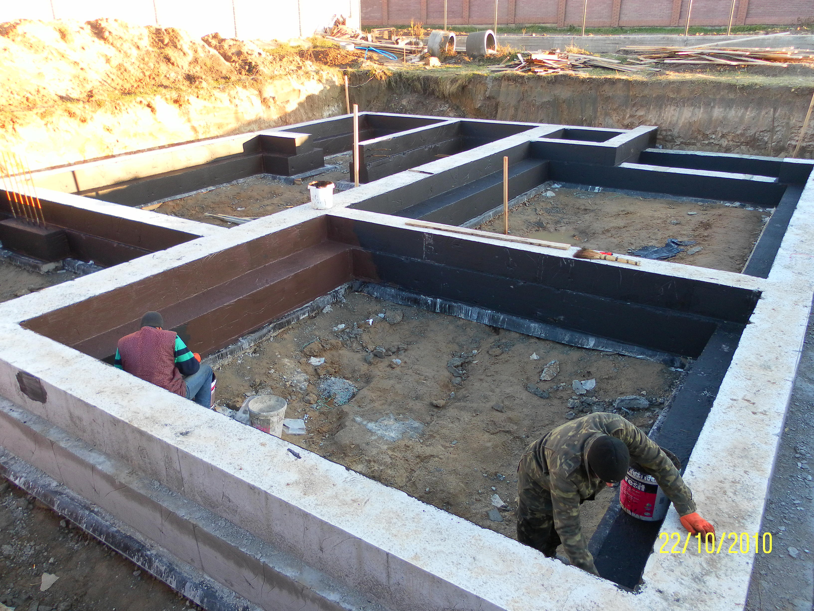

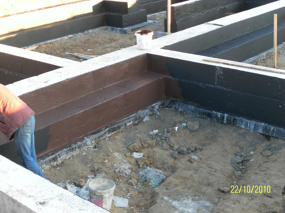

Наконец многострадальный фундамент залит! Но тут испортилась погода...зараза. Кто подскажет, гидроизоляцию наплавляемую наплавлять когда влажно можно, а? Время так жалко...
Наплавляемую делать ,конечно,нельзя,а вот обмазочную,например,пенетроном или битумно-эмулсионной мастикой в 2 слоя (последнее гораздо дешевле),очень даже можно...
Видимо так и придется сделать. А какую лучше использовать ???
все зависит от уровня поверхностных,грунтовых вод,состава самих грунтов,функционального назначения гидроизоляции,ну и от ... веса монет :) в кошельке.
После консультации у уважаемого Пропеллера была выбрана обмазочная гидроизоляция на битумной основе, да и погода как раз устаканилась :)

...Почему такой конструктив - черт его знает - конструктору виднее ...
Если конструктор запроектировал такой фундамент под газоблочный дом, страшно представить вариант фундамента под кирпичный.
Или у Вас на участке грунты торфяные? По котловану вроде незаметно...
Грунты - суспесь песка с глиной, причем она идет слоями как-то. Народ, который живет вокруг и сам строил дома конечно в ауте. У них обычный ленточный фундамент на 30-40 см и 3 этажа из силиката, но спорить с конструктором не хочу, цена риска высока. Тем более, что в связи с тем, что 600 нормального газоблока уже вроде не выпускается, думаю а керамическом блоки или т.п. До Игоря_М мне еще далеко :) но я стараюсь...
Народ, который живет вокруг и сам строил дома конечно в ауте. У них обычный ленточный фундамент на 30-40 см и 3 этажа из силиката..
Вот и у моей сестры дом 2.5 этажа со стенами в полтора полнотелого кирпича + облицовка селикатом. Оба этажа плитами перекрыты. И стоит на неармированной ленте шириной 0.6 м и на отвратительных грунтах - речка рядом.
Уже как 25 лет стоит.
Может и вам стены из кирпича?

Ну бетона пошло на 10% больше чем считалось, с этим будем еще разбираться. Заодно и вопрос спецам - есть ли усушка утруска бетона в процессе заливки ?
Красиво выходит! :) И качественно тоже.
Что касается бетона... у меня бы тоже так вышло при заливке 29 кубов, но после первого миксера, я вызвал менеджера на свой объект и вставил ему люлей. Он конечно пытался съезжать, говорил что я просчитался в объеме на 2 куба. Говорил что бетон "продавит" мое основание:fool: Это-то 20см слой гранотсева, который был трижды затрамбован виброплитой! Да и чем? Плитою, толщиной 26 см??:D В общем после того как манагеру было выписано, последующие три миксера пришли с нормальной загрузкой, а мои подсчеты оказались верны с точностью до 0,5% ;) И зря я перестраховался на полкуба, про всяк выпадок. Потом эти полкуба пришлось размазывать по плите:D А если бы заказал сразу 28,5 кубов, как и было посчитано, то вышло бы в самый раз. Хотя... кто как считает :D

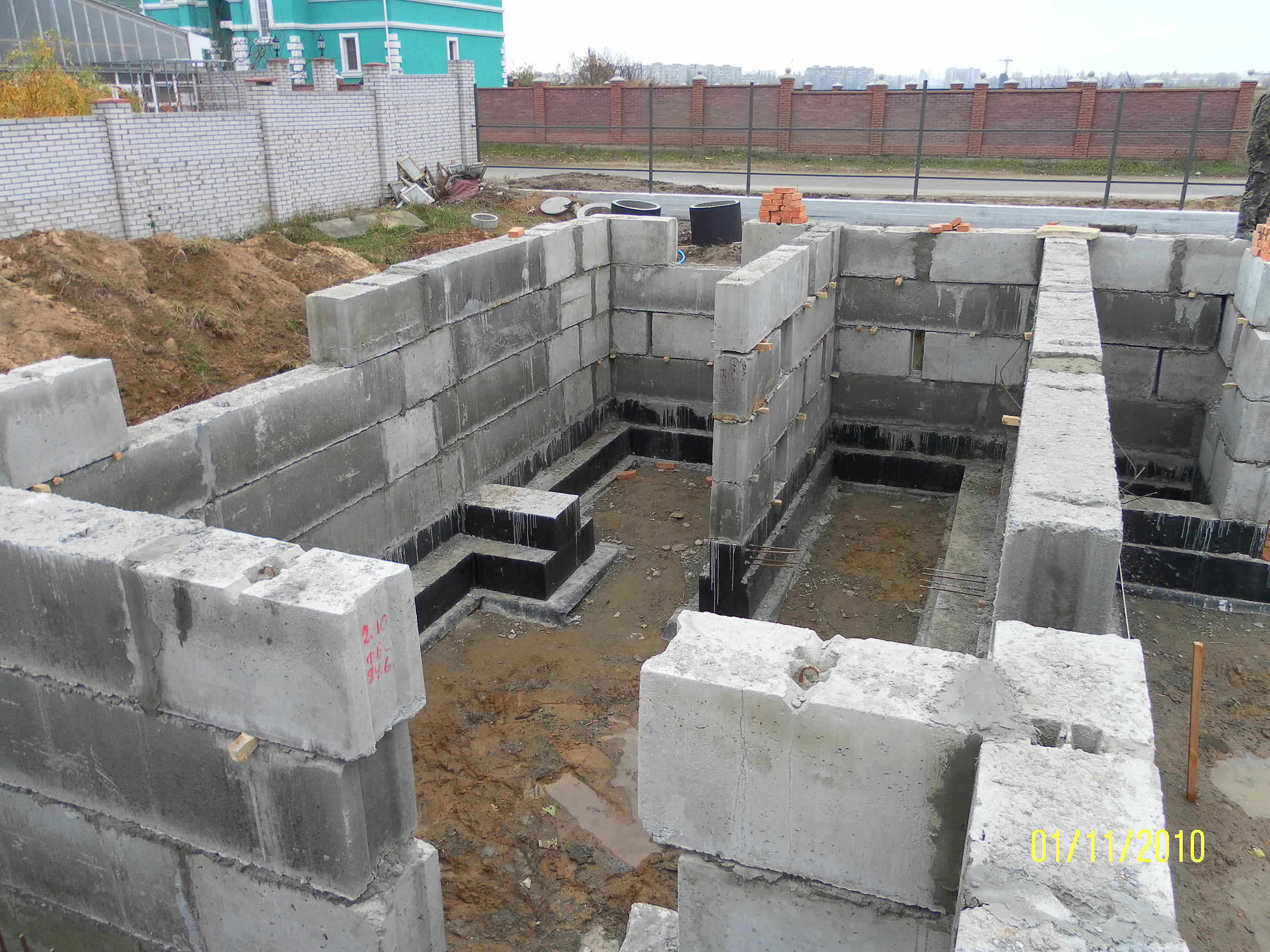

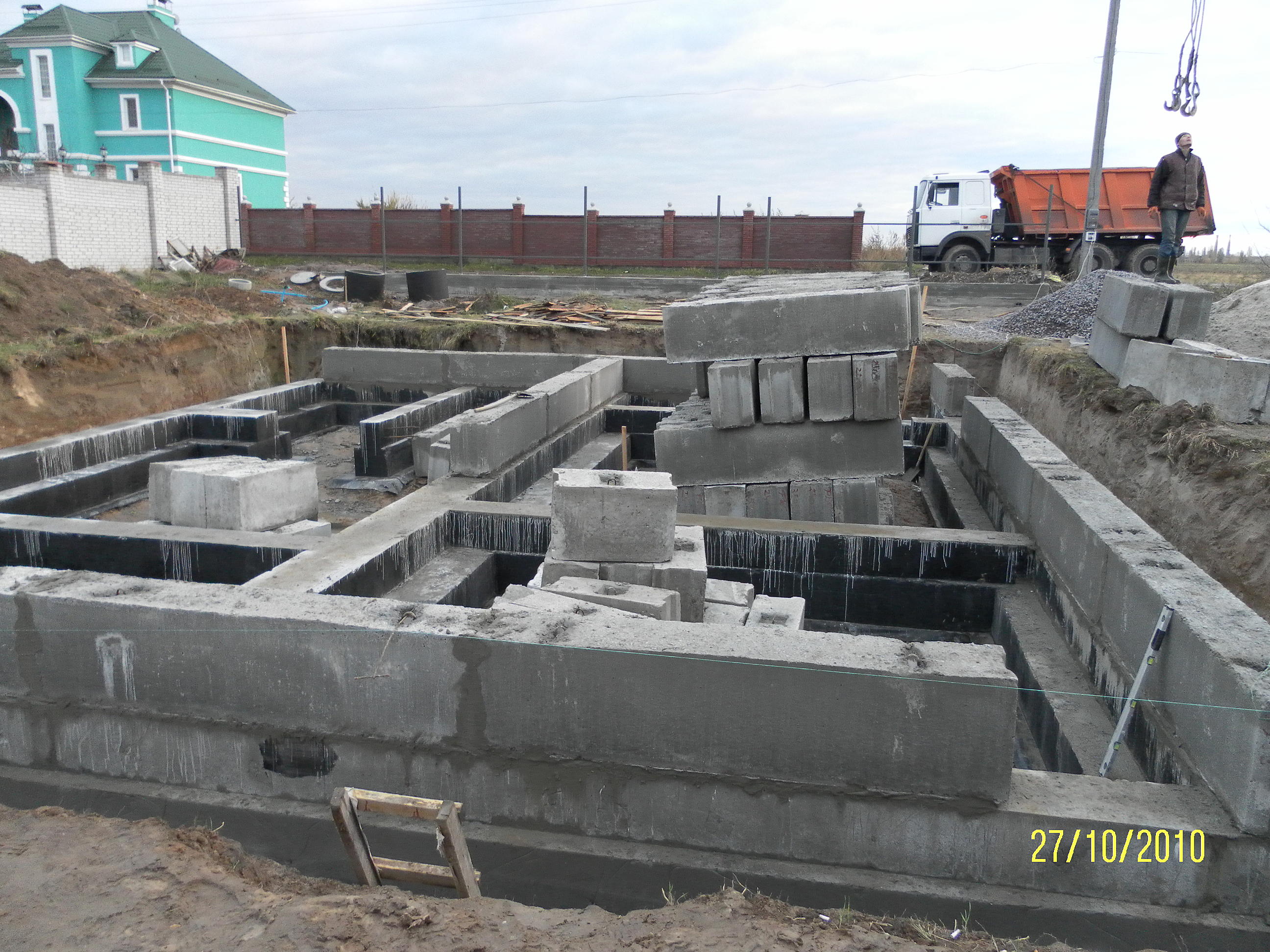

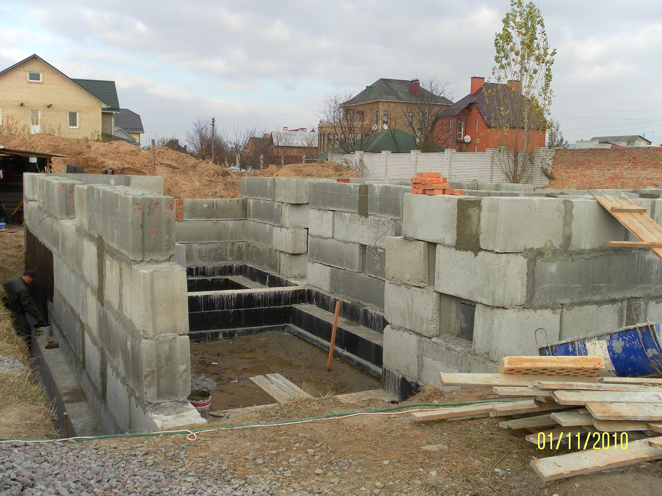

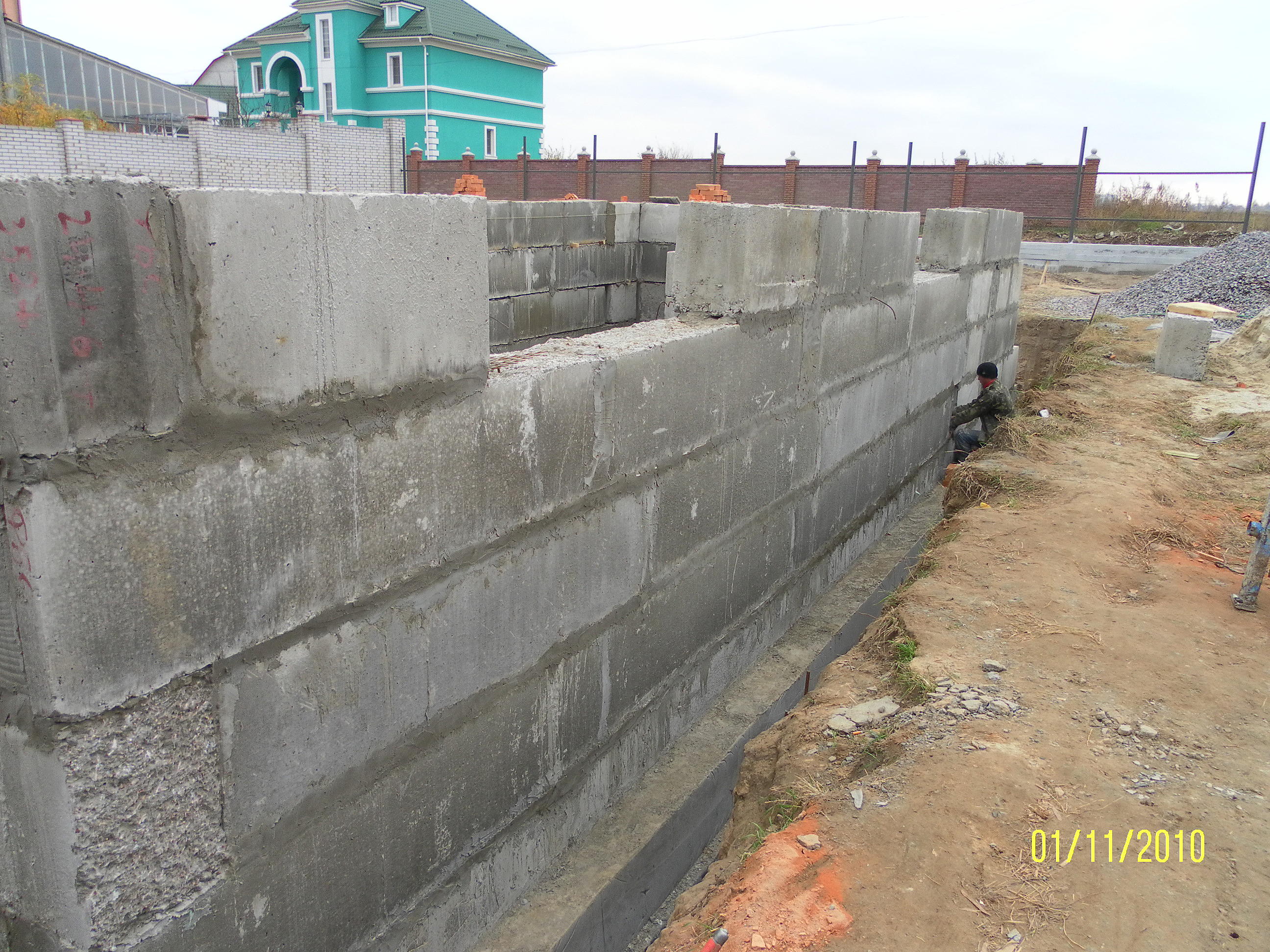

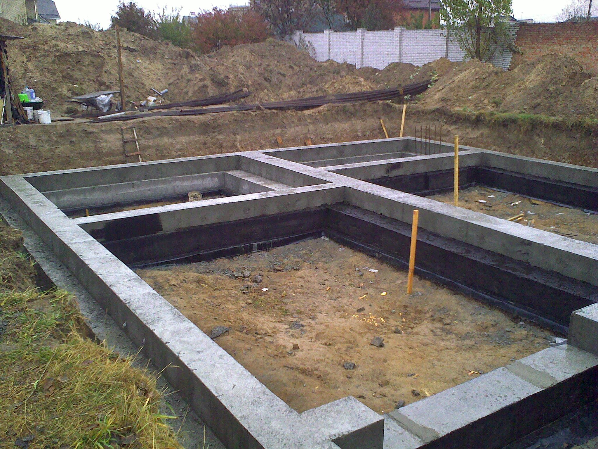

Съездил, отдохнул на три дня от трудов праведных. За это время строители вместе с крановщиком установили фундаментные блоки. По времени установка 150 блоков с разгрузкой заняла ровно 3 дня. Блоки разные по геометрии и если у хваленой Ковальской такая геометрия, то с блоками других производителей остается только одно - сесть, обнять их и плакать...
На основании своего опыта пришел к выводу, что проще было делать плиту, как у Игорей, и наверное лучше и не намного дороже лить монолит.
Теперь гидроизоляция и засыпка пазух + засыпка грунта вовнутрь под черновой пол :-o
Интересно, если бы у этих зданий были фундаменты из таких блоков - сколько бы они простояли ?
А ведь там кирпич, и зданиям более 100 лет и никакой супер-бупер гидроизоляции :rolleyes:

Наблюдаю до боли знакомую картину с колышками под блоками...
Неужто у вас та же бригада строит, что и мне???
Ну если вы им так доверяете, что на время кладки блоков поехали отдыхать, то...
Вот млин! :(:(:(
Честно говоря, доверяю... У меня есть небольшой опыт по строительству и повидал я уже бригад 5 или 6, так что с чем сравнивать у меня есть. У этих ребят есть один большой +, что они хотят сделать хорошо (может я себе льщу). До этой стройки домов не строили, так что прораб я, и ответственность на мне - это я понимаю, хотя я тоже домов не строил. В данном случае, этот форум - очень большая помощь, и Ваш топик перечитываю часто. Проблема в том, что неизвестности и проблемы возникают неожиданно и время на их решение мало, поэтому часто получается то, в чем часто упрекают, например Вас. Что сначала делаешь, а потом советуешься... а то, что ранее пытался выяснить этот вопрос и не получил ответа...
А вот и вопрос, каким боком если не колышками можно выравнять блоки, если они кривые ???

На одной из фотографий видны кирпичики в стене. Я так понимаю это замуровывались пустые отверстия, куда не достал ФБС?
ответ в аттаче...
таких есть у меня...

Да, клинья между блоками - это не есть хорошо. Получается, что швы уже не получится полностью заделать раствором. А щели - это не хорошо. Клинья то выбить можно, но нужно постараться плотно заделать швы раствором 1:3-1:4.

Игорь, я извиняюсь, Вы сами читали эту инструкцию ???
Выдержка из нее ...
Положение блока относительно ранее уложенных проверяют по причалке, а выравнивают с помощью ломов и клиньев при натянутом стропе. Затем монтажники освобождают строп и производят окончательную выверку уложенного блока.
Подача стропа к следующему блоку (М). Машинист крана М по сигналу монтажника М2, плавно поднимает строп и отводит стрелу к месту складирования блоков.
Заделка швов (М3, кельма, лопата, подштопка, ящик для раствора; рис.8). Монтажник М3 заполняет вертикальный стык бетонной смесью, а затем, подштопкой уплотняет раствор в горизонтальном шве.
Может есть клинья специфические, по госту, не деревянные ?
